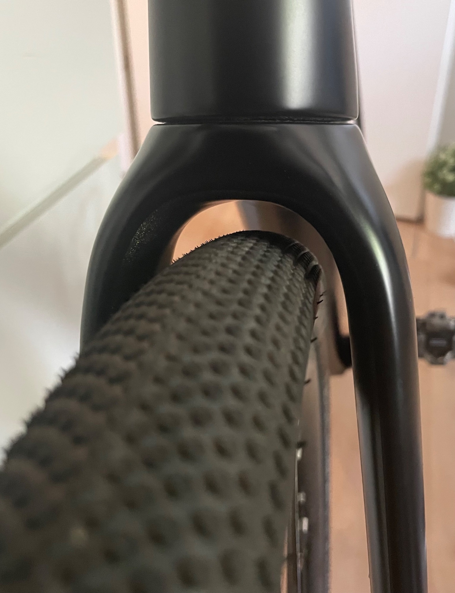

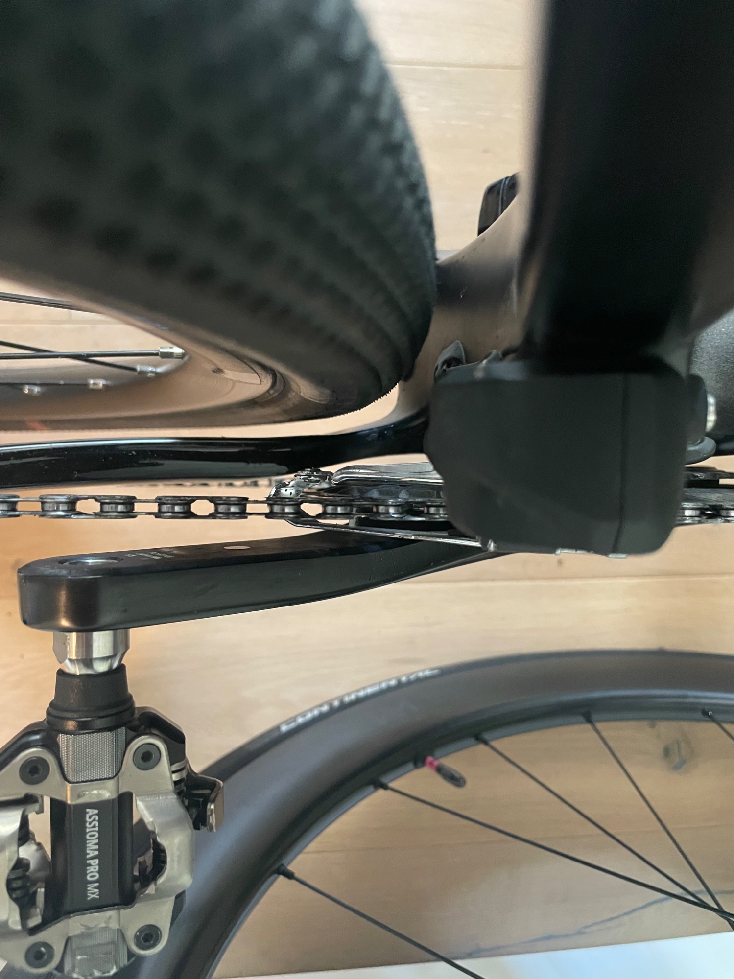

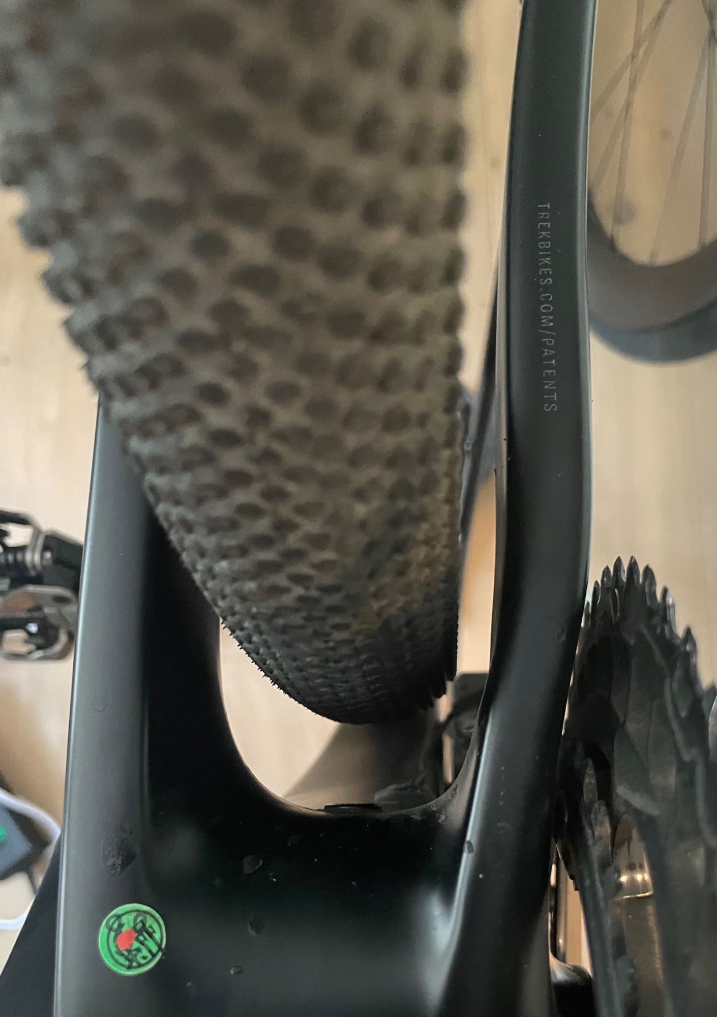

Ich habe jetzt zum Probieren mal die 40mm Reifen ins Domane gesteckt (bis 38mm freigegeben) und bin erstaunt wie viel Platz mit 40mm noch ist.
Wie viel Freiheit zu Rahmenteilen würdet ihr am Gravel empfehlen?
An der Gabel habe ich rundherum ca. 10mm, hinten bei der Kettenblatt Strebe ca. 8mm am Umwerfer sind auch ca. 10mm Platz.
Theoretisch könnte ich ja auf die Newman A.50 auch Gravel Reifen montieren. 🙈

Würde ich nur dann machen, wenn es wegen fehlender Reifenfreiheit nicht anders geht. Ich finde es praktisch, möglichst viel gleiche Teile/Ersatzteile zu haben.
Für mich spricht dafür, dass ein Reifen mit geringerem Querschnitt leichter ist, bergauf von Vorteil in Sachen rotierende Masse und Gesamtgewicht. Außerdem kann ich hinten aktiver entlasten als vorn.
