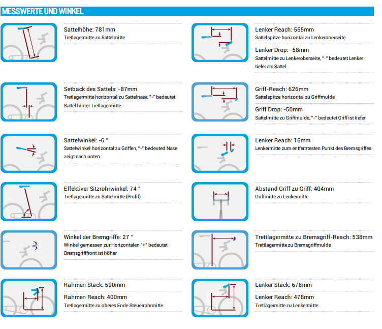

Mit verscherzen meine ich, dass mir aktuell meine Knie nicht wehtun (Ich hab Probleme mit den Knien, Kniescheibe springt beim schnellen Richtungswechsel ab und an raus). Die Angst schwingt hier natürlich mit, wenn ich etwas verstelle, dass das Einfluss auf das Knie haben könnte. :-/ Aber ja hilft nix, muss ich weitersuchen
Ich poste dir mal meine Sachen, wie sie damals beim Fitting eingestellt wurden. Sattelwinkel müsste ich nachmessen, wie der aktuell eingestellt ist. Könnte sein, dass ich hier >6° schon wieder ibn.

Danke, das sind keine extremen Werte.
Wie sieht es denn mit deiner Rumpfmuskulatur aus? Stützt du das gesamte Gewicht des Oberkörpers nur mit den Händen auf dem Lenker ab oder hältst du die Sitzposition zu einem guten Teil mit der Muskulatur?

Und um die Sitzposition generell etwas besser beurteilen zu können, wäre noch eine Seitenaufnahme von dir bei Pedalposition 3 und 6 Uhr hilfreich.
