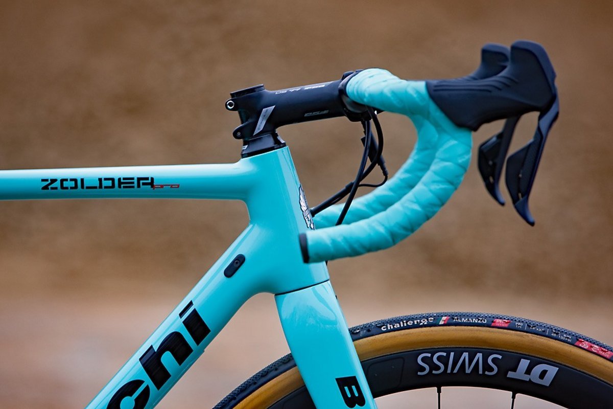

Da es immer schwieriger wurde meine Frau zu einer reinen Rennradtour in unserer Gegend aber auch im Urlaub zu überreden, verlagerten sich unsere gemeinsamen Touren mehr und mehr Richtung Wald und Schotterwege. Für diesen Einsatzzweck habe ich das Rose Backroad, ein super Bike mit dem ich auch top zufrieden bin. Allerdings schlägt mein Herz für Bianchi und es hat mich immer geärgert, dass ich in diesen Momenten mein Oltre XR3 stehen lassen muss.
Dann wollte es das Schicksal so, dass ich das Backroad aufgrund einer Reklamation einschicken musste und ich ohne ein geeignetes Rad dastand. Das war dann der Moment, mich bei Bianchi nach einem äquivalenten Ersatz umzusehen. Fündig wurde ich beim Zolder Pro. Die Eckdaten passten wunderbar, allerdings war die Konfiguration sehr eingeschränkt bis gar nicht möglich. Zum Glück konnte man das Zolder auch als Frame-Set bestellen, da es mich schon immer gereizt hat, ein Rad komplett selbst nach meinen Wünschen, mit meinen selbst ausgesuchten Komponenten aufzubauen, entschloss ich mich dazu, es selbst in die Hand zu nehmen.

Ehrlich gesagt hatte ich auch ein bisschen Respekt davor, da ich zwar alles am Rad schraube, aber doch noch nie einen kompletten Aufbau selbst gemacht habe. Letztendlich war es für mich die beste Entscheidung; der Aufbau selbst war völlig unproblematisch, hat mir einen Riesenspaß gemacht und ich habe unendlich viel dabei gelernt. Ich liebe alle meine Räder, aber durch den Selbstaufbau bekommt man noch einmal einen komplett anderen Bezug zu seinem Rad und das kann ich echt jedem Mal empfehlen, der die Möglichkeit und Spaß am Schrauben hat.

Es ist kein fertiges Rad von der Stange und es ist komplett so aufgebaut, wie ich es mir vorgestellt habe. Die Lackierung sollte komplett in Celeste sein und das fertige Rad relativ leicht werden. Bei der Gruppe wollte ich unbedingt die neue Shimano GRX Di2 ausprobieren.

Es wird auf jeden Fall noch Ausbaustufen geben, eine leichter Sattelstütze und Klemmung sind bereits bestellt.

Aktuell fahrfertig mit Garmin und Flaschenhalter 8,20 kg. Ziel ist, unter die 8 kg zu kommen.

Technische Daten: Bianchi Zolder Pro
Rahmen: Bianchi Zolder Pro
Gabel: Bianchi Zolder Pro
Schalthebel: Shimano ST-RX815
Umwerfer: Shimano FD-RX815-F
Ritzelkassette / Abstufung: Shimano Dura Ace / 11-30
Tretkurbel / Abstufung / Innenlager: Shimano FC-RX810-2 / 48-31 / SM-BB72-4
Pedale: ShimanoXT R PD-M9100 XC Race SPD Pedal
Kette: Shimano CN-HG701-11
Bremsen: Shimano BR-RX810 / Formula Two-Piece Bremsscheibe zweiteilig Centerlock Ø160
Laufräder: DT Swiss CRC 1100 SPLINE T db 38 – Carbon
Reifen: Challenge Almanzo Pro Schlauchreifen – 33-622 – schwarz/hellbraun
Sattel / Sattelstütze: Ritchey Superlogic Link Flexlogic Carbon
Vorbau / Lenker: FSA K-Force OS-99 CSI Vorbau – UD Carbon/schwarz 100mm / Vision Metron 4D Compact Road Lenker 420mm
Lenkerband: Bianchi Lenkerband Kork – celeste –
Sonstiges (Licht, Gepäckträger, Dynamo, integrierte Funktionen): Steckachsen Extralite Black Lock, CarbonWorks Cockpit Halter mit Garmin Aufsatz, Shimano Di2 EW-RS910, Kontaktstelle für Lenker, Shimano EW-WU111 Di2 D-Fly ANT+ Bluetooth Wireless Unit

    Wie bist Du eigentlich mit den Challenge Almanzo zufrieden? Überlege für meine Italienerin den anstelle der Contis aufzuziehen.
    Weihnachtliche Grüße
    Wolfgang
    bis auf die Tatsache das der Reifen 40 Gramm schwerer ist wie bei Bike24 angegeben
    bin ich bis jetzt sehr zufrieden.
    Ist für meine Einsatzzwecke ein guter Kompromiss für Asphalt, Schotter und Waldwege.
    Bietet ausreichend Grip auch wenn es mal matschiger wird.
    Den Luftdruck sollte man aber im Auge behalten und vor jeder Fahrt kontrollieren,
    da der Reifen innerhalb einer Woche 1-2 Bar Druck verlieren kann.
