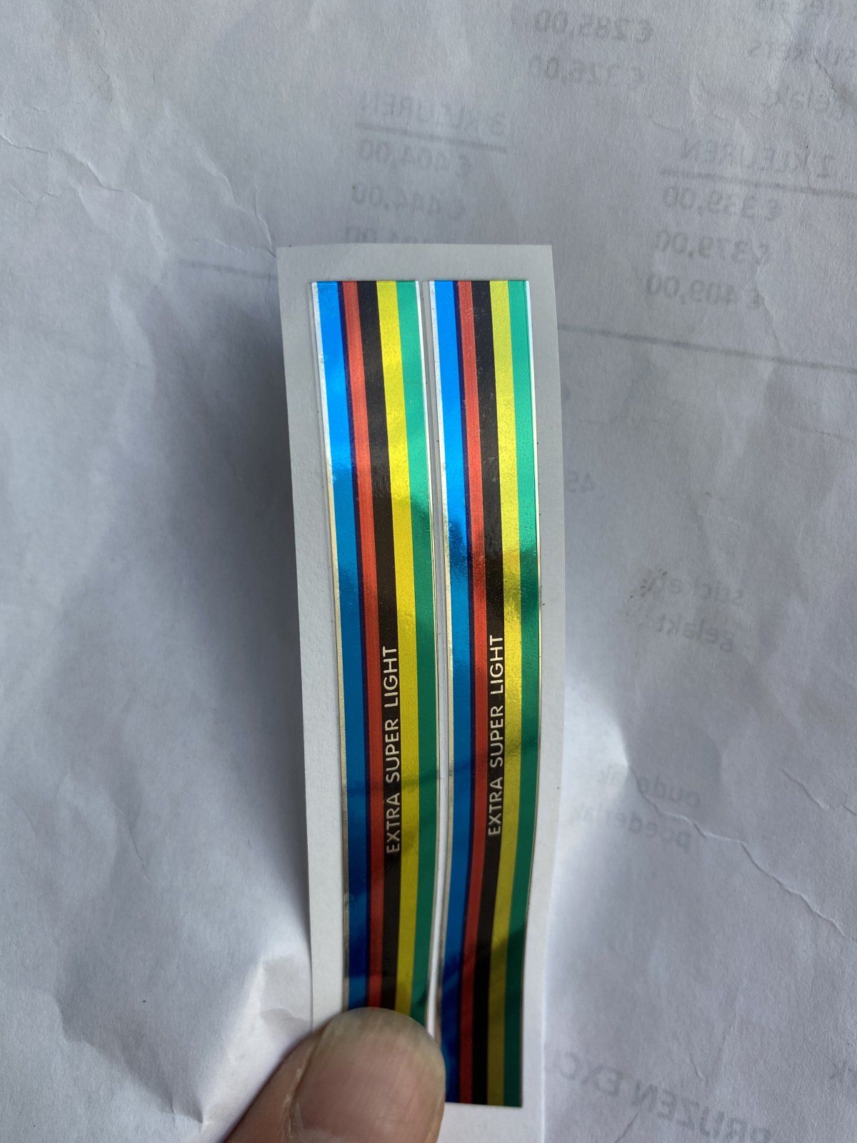

15113072855_1d4d9494d0_z-jpg.593730
tempimagedlv2ny-jpg.954406
Nachtrag: Bilder aus diesem Faden zitiert.

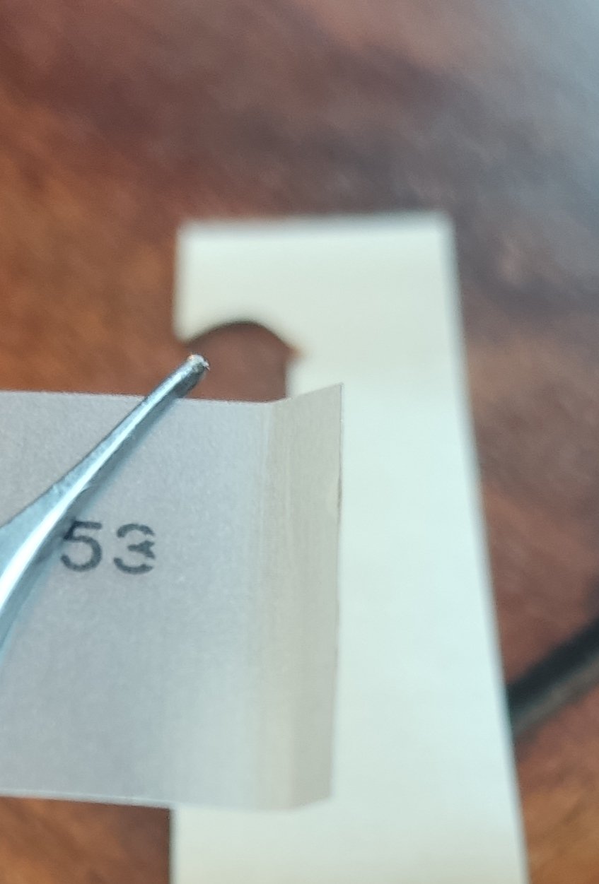

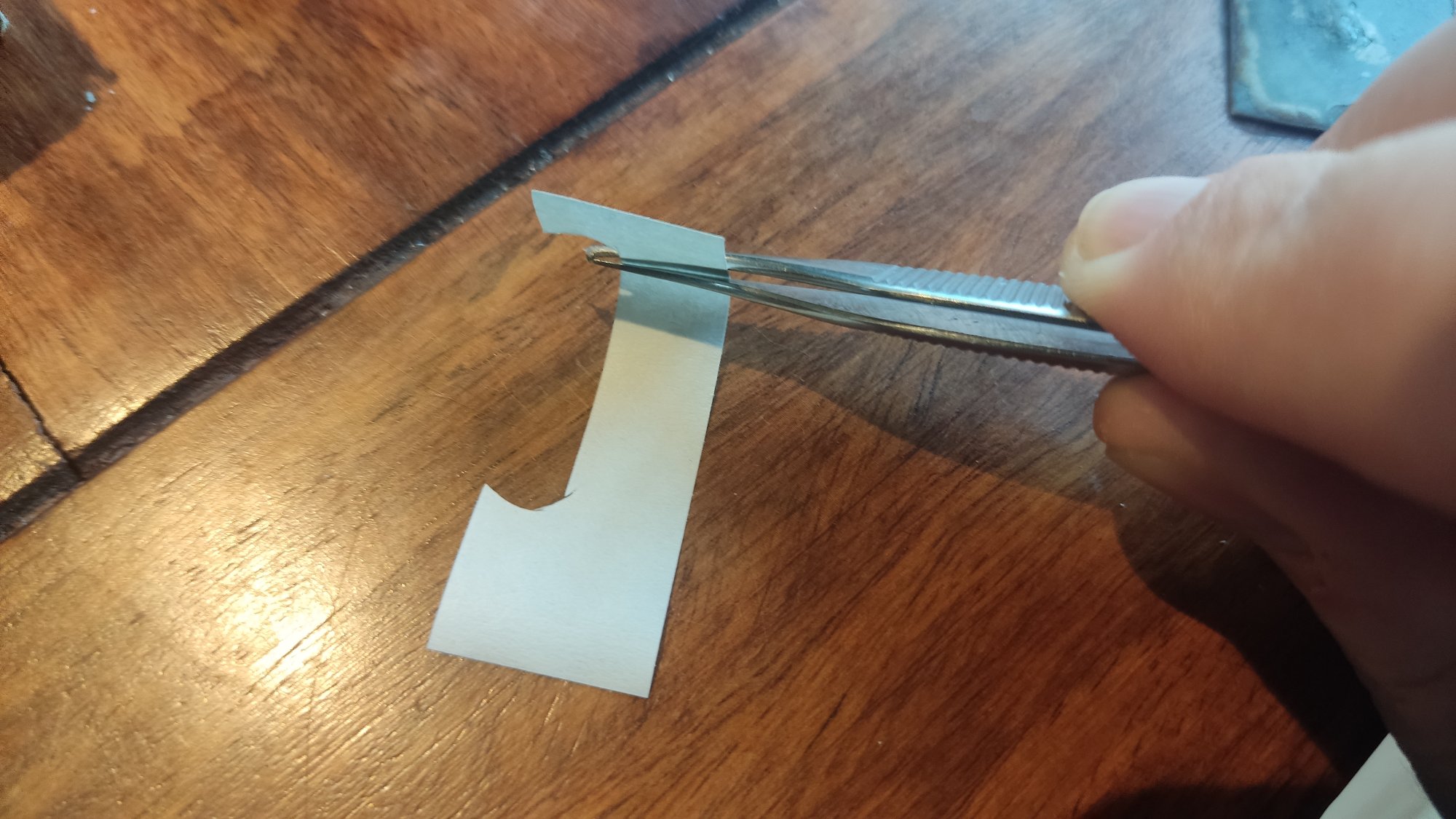

Bei mir ist hier ein Papier, leicht beschichtet mit irgendeinem Wachs o.ä.
Darauf liegt eine dickere und Reparatur v starre Folie.
Auf dieser Folie, miese Handyqualität, pappen Decals (nicht die Nummerierung) von denen ich dachte, dass sie sich im Wasser von der Folie lösen und dann auf den vorbereiteten Untergrund aufbringen lassen. Das Dumme ist nur, dass sie sich eben nicht von der Folie lösen lassen 🙁. Und da hoffe ich auf den ein oder anderen Tipp. 🙂

Könnte es sein, dass das gar keine "Wasserschieber" sind, sondern "Rubbel-Decals"? Also welche, die mit (leichtem) Druck appliziert werden?
Vielleicht gibt es ja ein Decal, das nicht benötigt wird und mit dem Du das probieren könntest … also zuerst andrücken und dann vorsichtig die Trägerfolie lösen …
Ich weiß es eben nicht. Die Anleitung verliert kein Wort dazu, verhunzen will ich die Dinger aber auch nicht.
Ich habe per UH den Hinweis bekommen, dass es sich wohl tatsächlich um ...
... handelt. Einerseits schön, da eine Gewissheit zu haben, andererseits super nervig, weil ich keinen Plan habe wie ich die Minibilder auf der steifen Folie auf solche kleinen, verwinkelten und vor allem konkave Flächen kriegen soll. Das wird spannend und sicherlich frustrierend. Aber ich habe schon Links zu Inkscape und Decaldruckern bekommen...
Na fein, dann ist zumindest das geklärt. Mir kam einfach der Aufbau "komisch" vor, der entspricht eben mehr dem von Trockentransfers (so der Fachbegriff).
Was die Applikation betrifft: bin kein Modellbauer oder so, klingt mühsam, vermutlich hilft es, kleinere Bereiche einzeln aufzurubbeln. Vielleicht lässt sich unter "dry transfer/decal", "Trockentransfer" oder auch "rub on transfer/decal" ein Tutorial auf youtube finden, wo man sich ein bisschen etwas abschauen kann …
Bei nach außen gewölbten Flächen stelle ich mir das nicht so schlimm vor: einen kleinen Bereich andrücken, Trägerfolie vorsichtig lösen "bis es nicht mehr geht", dann weiterarbeiten … klingt nach Geduld …
Edit: Was aktiviert eigentlich den Kleber bei den Rubbelbildchen? Druck oder Wärme?
Hitzeaktivierend gibt es auch, aber in Deinem Fall würde ich auf Druck tippen. Soweit ich weiß, gibt es da unterschiedliche Möglichkeiten, wie der Druck das Decal dazu "bringt" zu kleben, aber das sprengt da sicher den Rahmen.
MIt Hitze (also Fön oder dgl.) würde ich vorsichtig sein, da durchaus Weichmacher oder andere Substanzen in den Farb- und/oder Klebeschichten enthalten sein können, um das flexibler oder was auch immer zu machen. Die sollten sich nicht verflüchtigen.

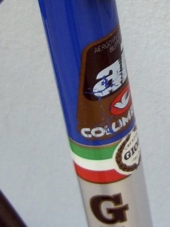

Hat jemand eine Bezugsquelle für diese rautenförmigen Columbus Air decals? Ich finde im Netz nur die normalen, rechteckigen.
