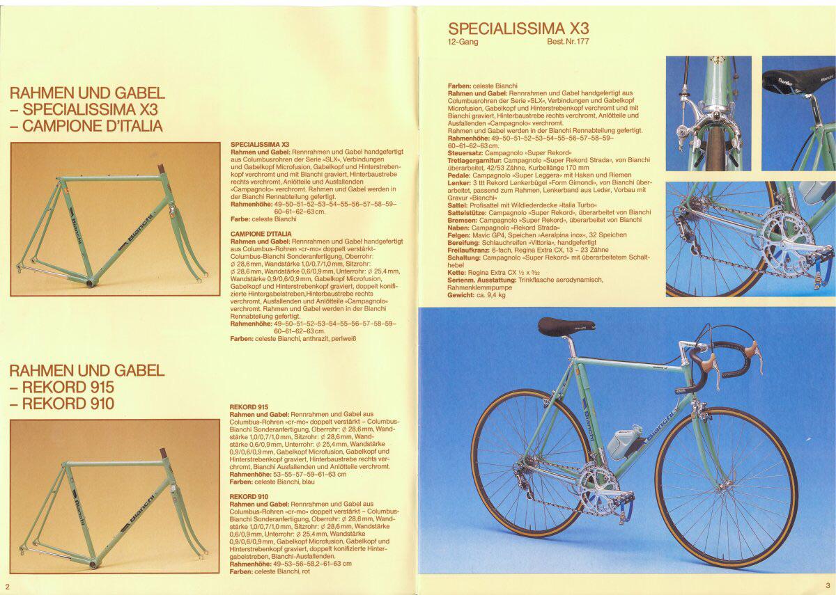

Mein Modell ist nach der typischen Eingravierung der "weißen Taube" ein Reparto Corse, ist dieses Modell auch so aufgebaut wie im Katalog oder gibt es Unterschiede?
Die Rahmenfarbe scheint von der Machart entweder sehr gut und alt, oder aber original, wobei ich nicht weiß, wieso die Decals dann nicht original sind. Der Weißabgleich ist gerade bei Celeste immer ein Problem, daher würde ich mich anhand eines Fotos nicht trauen, zu sagen, dass die Farbe falsch ist. Das X4 hatte die komplette Super Record Gruppe mit den ganzen Pantokram, gefräste SR-Stütze, Vorbau, Schalthebel, Bremsen, Bremshebel (Nuovo Record) Kettenblätter, ... Die Kurbeln waren auch erleichtert. Das original zu bekommen kann Jahren dauern. Der Lenker ist nicht original, da war ein Superleggero dran, oder aber schon der Aerolenker. LR waren 32 Loch in GP4 mit Aerospeichen.
Also die Decals am Rahmen kann man denke ich nicht so leicht ersetzen (wenn man darüber fährt merkt man den Höhenunterschied zw. jedem Buchstaben und dem Celeste), die an der Gabel passen nicht zum Rad.

wo ist da ne weiße Taube eingraviert? Die X3 haben die Columbus Taube gerne hinten im Steuerrohr, aber die ist einfach überlackiert. Ein Modell "Reparto Corse" gab es nicht, das bezeichnet nur die Abteilung, die das Rad hergestellt hat.

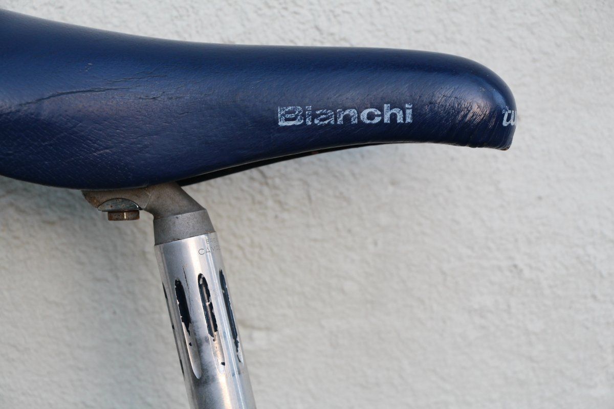

Wenn ich das so sehe, kann ich meinen Sattel ja für 100 hier anbieten...
Den kannst du gern mir anbieten, aber über den Preis müssen wir dann noch mal reden. Du zahlst beim Verkauf dann ja auch keine Steuern o.ä.
Du kannst mir ein ein unmoralisches Angebot machen, was kein Bargeld, gerne aber einen Tauschgegenstand enthält. Bei Regenbogenhebeln würde ich schwach...
Regenbogenhebel gegen nen Turbo? Guter Tausch...also...für einen der Tauschpartner :D
Naja, ich würde behaupten, dunkelblaue, Bianchi gelabelte Turbos in gutem Zustand sind deutlich seltender, als Regenbogenhebel. Evtl. würde ich noch was drauflegen, aber ich glaube, wer sich mal ein paar Jahre mit der Suche nach so einem Sattel beschäftigt hat, der weiß, wovon ich rede.

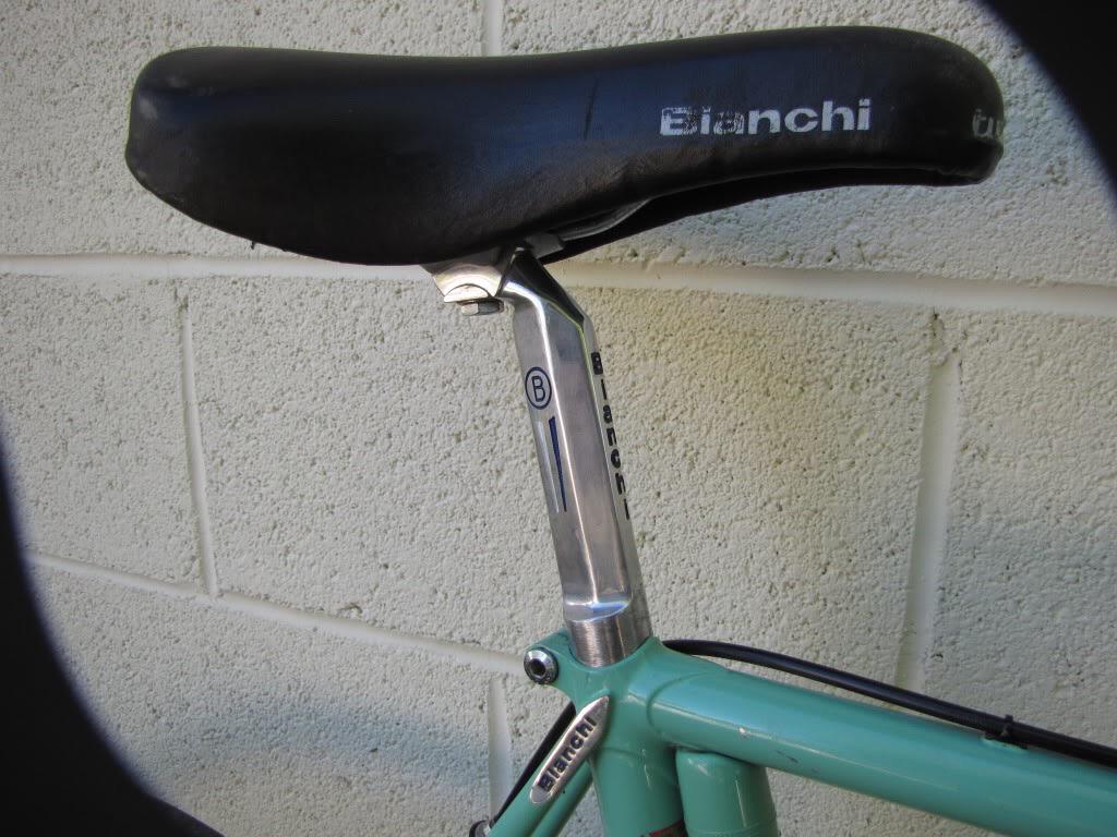

Ich habe leider auch nur das eine paar, die bleiben natürlich. Kann man dir zB auch mit ner Flasche kommen und Kompensation? Naja, nen schwarzen Turbo hab ich ja auch, eigentlich reicht der erst mal...

Ich seh schon, das wird nix :p Ja, ich glaube auch im Interesse einer weiter funktionierenden ehe und eines krisenfesten Kontos sollte ich an der stelle nicht weiter versuchen dich um deinen blauen Turbo zu bringen ;) :bier:
Aber es ist ein Kreis in dem ich schon die Hebel und immerhin nen schwarzen Turbo habe :bier: so hätte ich dann nen schwarzen und nen blauen gebrauchten Turbo :cool: tatsächlich gefällt mir die Orgie in schwarz immer besser.
