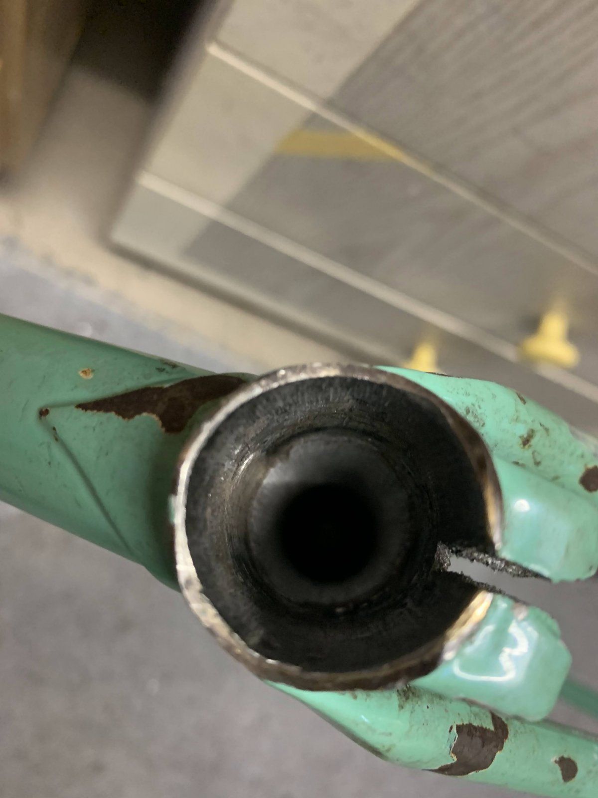

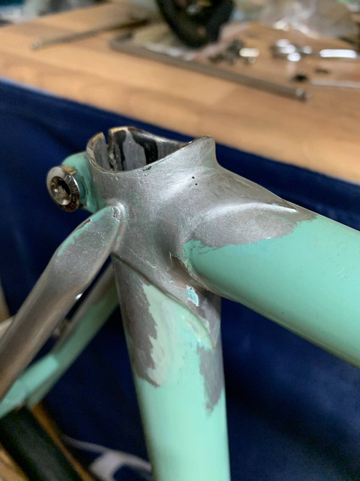

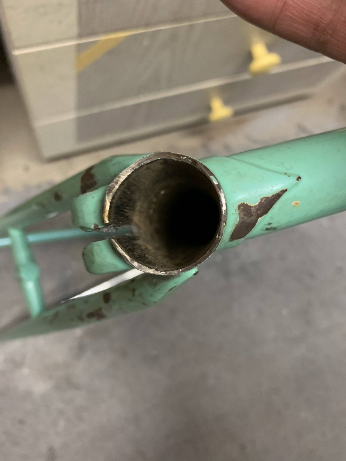

sooo, ich habe jetzt die Sattelstütze aus dem Vento herausgekommen.
Das war ein hartes Stück Arbeit.
Ich dachte ja, machste zwei schnelle Schnitte längs mit einem Sägeblatt und dann kann ich die beiden Segmente nach innen falten. Pustekuchen. die obere Hälfte abgebrochen, sonst rührte sich nix.
Vier (!) weitere Längsschnitte. Dann oben alles abgerödelt und Mini-Segmente rausgepopelt. Da war die erste Stunde um.
Den Rest habe ich dann tatsächlich mit einer Halbrund-Raspel erledigt. Zwei mal eine Stunde geschwitzt.
hier ist noch <1 mm Rest-Wandstärke drin.
alles raus:

Vier Überraschungen, to whom it may concern
  • Sattelstützmaß 26,4 :oops:. Schade eigentlich. 26.8 und 27.2 habe ich als Chorus oder Record hier.

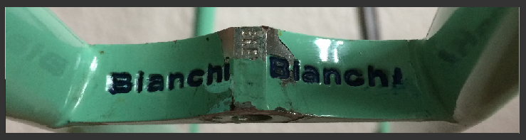

  • Tretlagerbüchse BSA. Hab ja keine Ahnung von Bianchi, ist mein erstes, aber ich hatte auch für frühe 90er an einem italienischen Rad ITA erwartet. :oops: Schade eigentlich, ITA habe ich Athena und Record hier.
  • recht pummelig für einen OS Rahmen. 2300 gr. in 590*560*155.
    Ok, einfache Machart, recht rustikale und dicke Muffen und die Bremszug-Führung im OR, dicker Lack ...

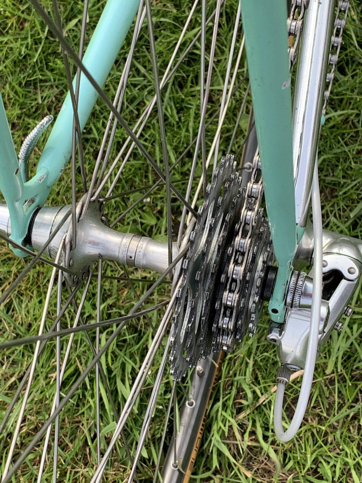

Da kommt eine fröhliche Mischgruppe aus der C-Record-Zeit dran. CdA Kurbel, 7-fach Record-Schalterei, Athena Monoplaner.
Ich steh auf dieses Design :D die mit den klaren Linien sehr reduziert, aber auch irgendwie einen Tick zu massiv, fast schwülstig ...
Der Rahmen ist dafür eigentlich nicht wertig genug und in einem zu schlechten Zustand. Aber einfach mal ausprobieren. Wenn es taugt, dann ist er Platzhalter für was Besseres.

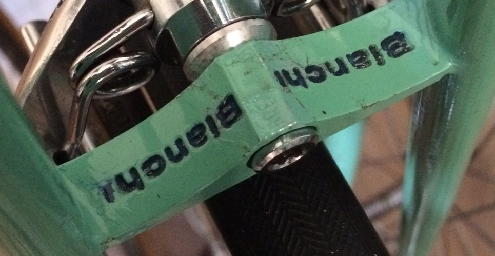

Schönes Projekt und erhaltenswert. Wenn du ein bisschen nachlackieren willst, für wenig Geld, ist meine Standardantwort:
https://www.rennrad-news.de/forum/threads/der-bianchi-thread.132152/post-5194189
Der ganz links (kost' 'ne Mark 50)
Habe ich auch bei meinen benutzt und passt zu mehreren Modellen aus verschiedenen Jahren.
Anhang anzeigen 1071604Anhang anzeigen 1071614Anhang anzeigen 1071616

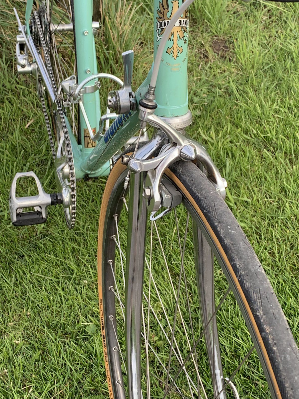

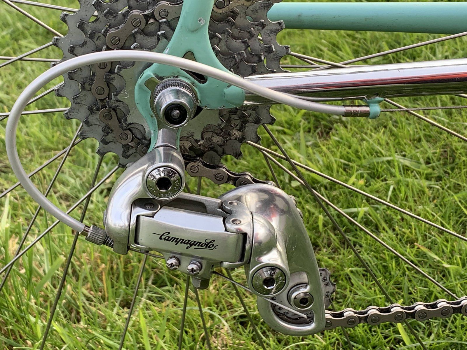

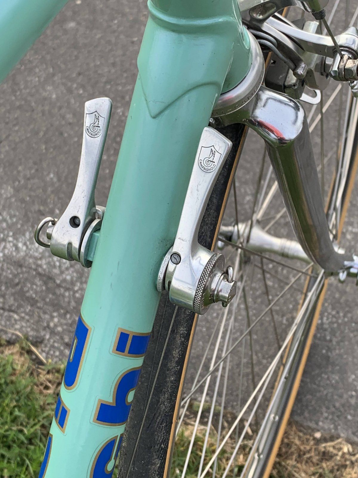

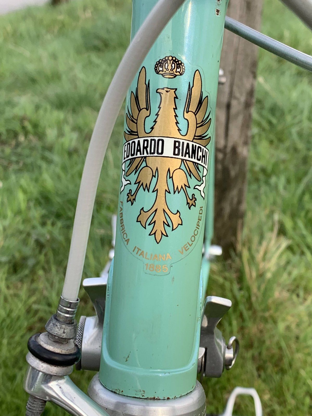

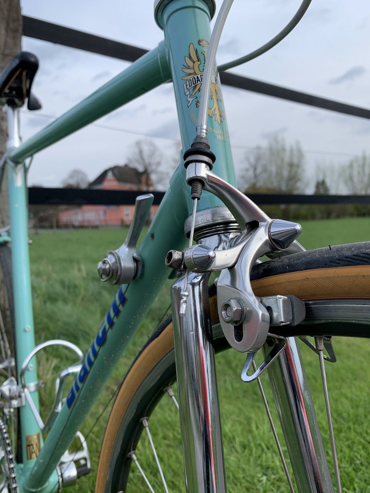

Vento Wiederbelebung Teil 3:
Nach der mühsamen Sattelstütze habe ich den Rahmen mit Pril und Wasser gereinigt. Festsitzenden Schmutz minimal mit Reinigungspolitur entfernt. Die groben Roststellen um die Strebenanlegung herum habe ich geschliffen und erst einmal Rostschutz draufgemacht, damit es nicht ganz so arg aussieht.
Sieht jetzt schon fast manierlich aus.
Ich möchte jetzt nicht vorab zu viel Arbeit investieren, weil ich ja noch nicht weiß, wie sich das Teil anfühlt. ;)
Dann alle notwendigen Sachen drangeworfen und eine schnelle Probefahrt gemacht.
Es ist ein 59/60er Rahmen. Könnte für meinen Geschmack ein oder zwei cm kleiner sein. also vorne ein wenig tiefer. Aber @Bianchi-Hilde mag ja diese "drop-in" Vorbauten :D
Die Originalgabel sieht nicht gut aus. Da habe ich eine aus dem Fundus genommen, die zufällig mit dem Steuersatz genau passt.
Anhang anzeigen 1072544Anhang anzeigen 1072545
Eine dezentere Schelle für den Umwerfe hatte ich leider gerade nicht.

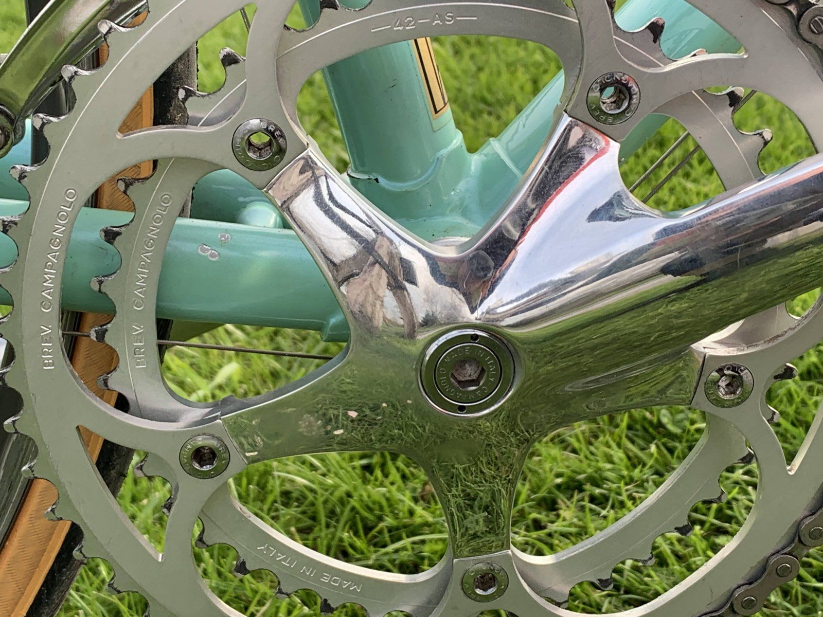

Dafür aber noch ein Campa BSA 111 mm Patronenlager gefunden
Die Felgen sind schon deutlich angebremst und nicht hübsch, laufen aber sehr gut. Da suche ich bei Gelegenheit mal silberne.
Anhang anzeigen 1072550Anhang anzeigen 1072551Anhang anzeigen 1072552Anhang anzeigen 1072553

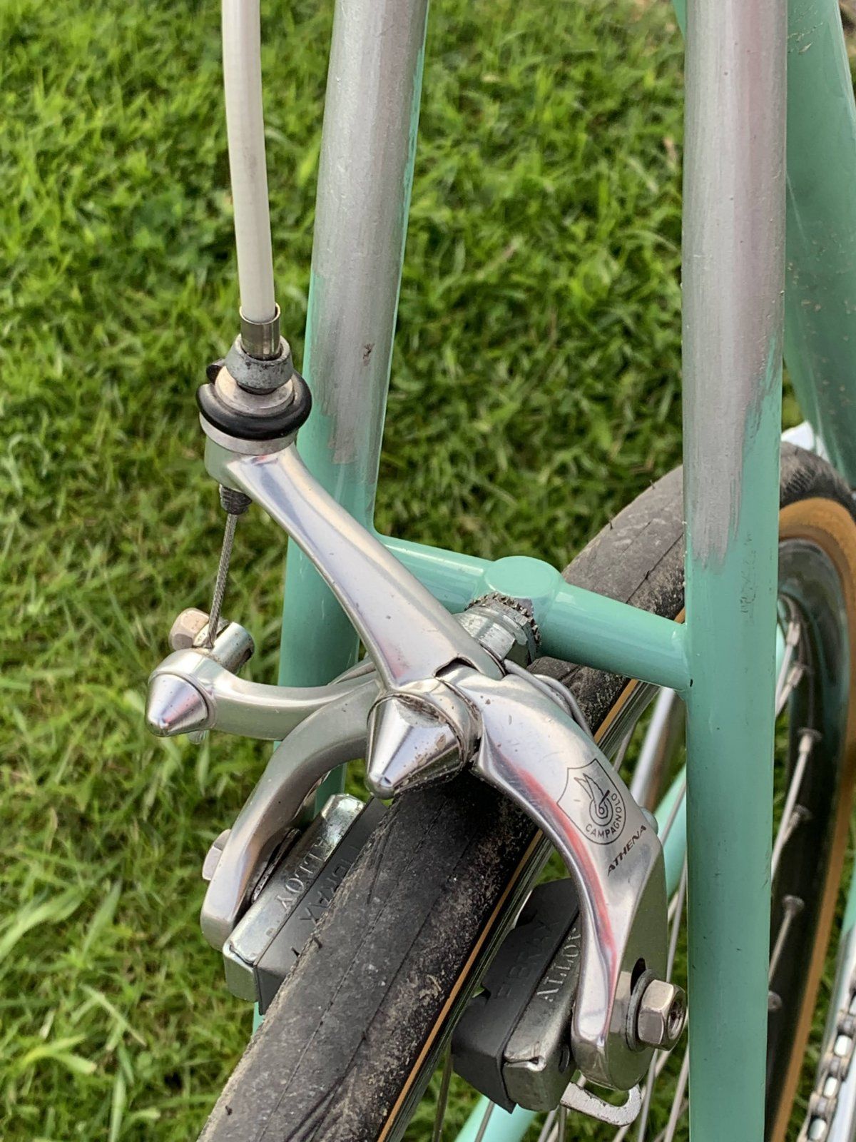

Danke.
Es sind die Athena Monoplaner. Kamen zwei. drei Jahre nach den Chorus. Bei den Athena steht es auch auf der Seite. Aber in der Tat gab es auch die D500, sehen so ähnlich aus, sind aber "normale" Eingelenker.
https://cyclyng.com/2014/01/05/alles-wirklich-alles-uber-campagnolo-monoplaner-bremsen/
Ou, die kanne ich gar nicht! Hab sicherlich in dein Blitzdings geschauts aus versehen. ;)
Danke für den Link.

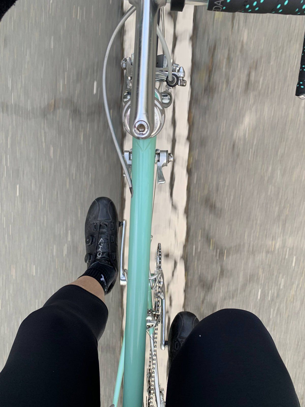

Fahren tut die Chose im positiven Sinne unauffällig :D :cool:
Also mir passt alles, es fühlt sich gut an, es klappert nix und auf 40 km ist auch nix abgefallen. Also erst einmal grünes Licht :)

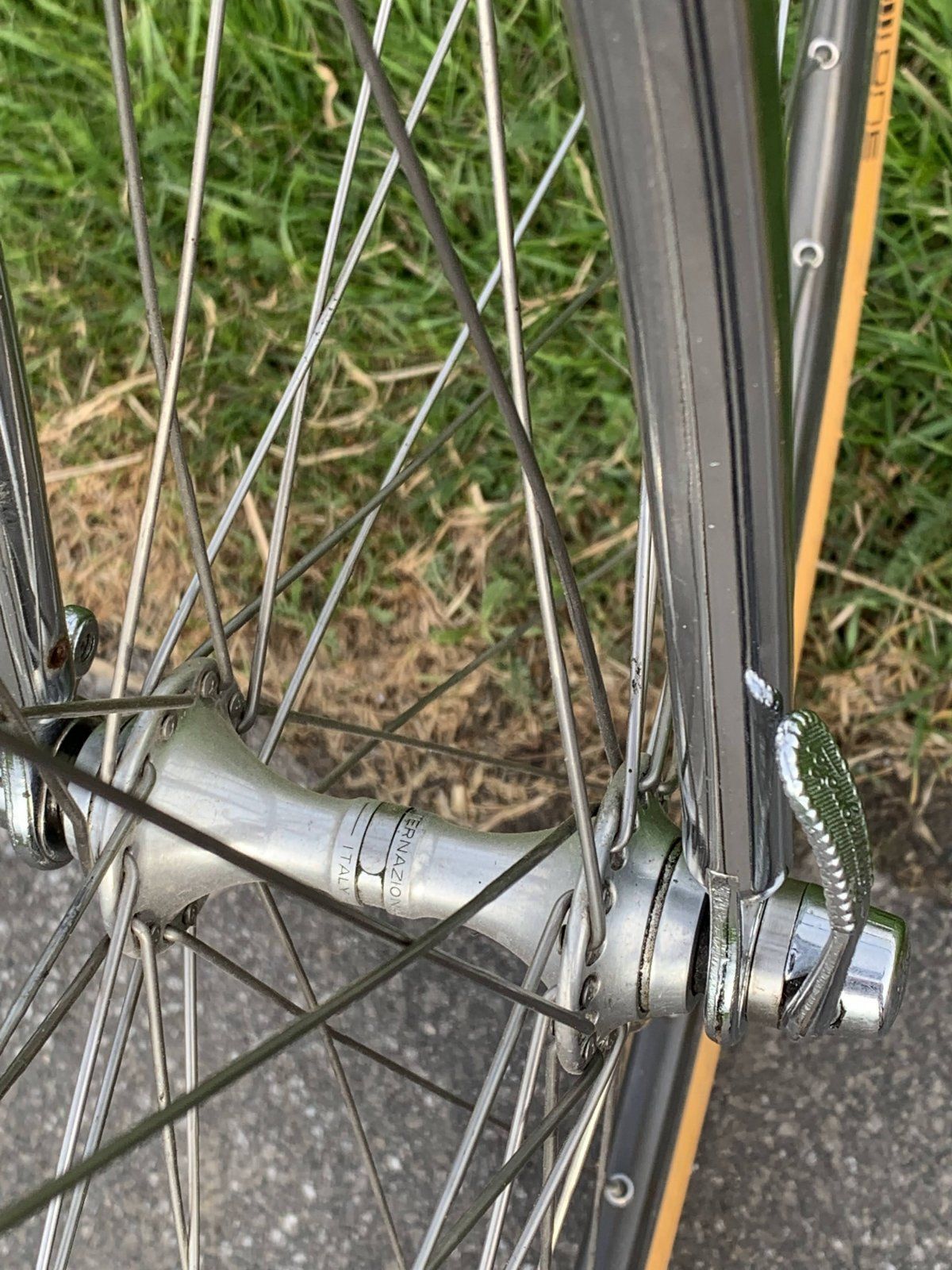

Ist das hinten rechts eine Shimano-Mutter auf dem Schnellspanner? Sieht nach einer alten Deore oder so aus. Das muss natürlich ab. Zeig mal die originale Gabel.

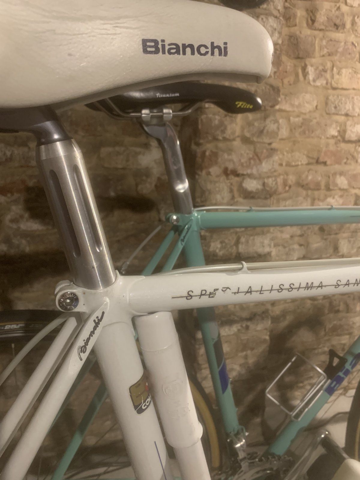

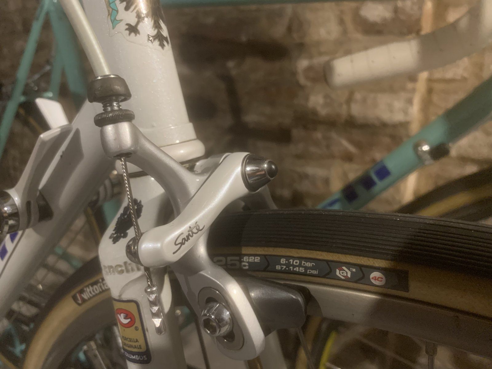

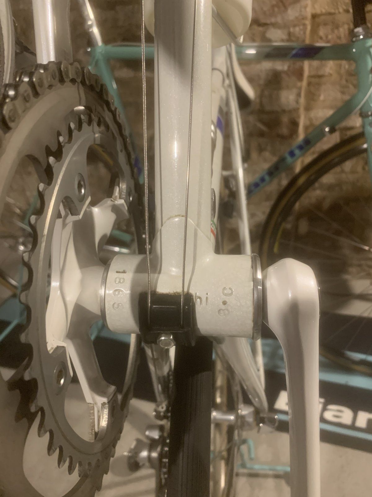

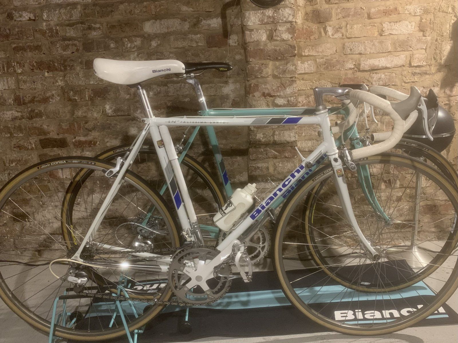

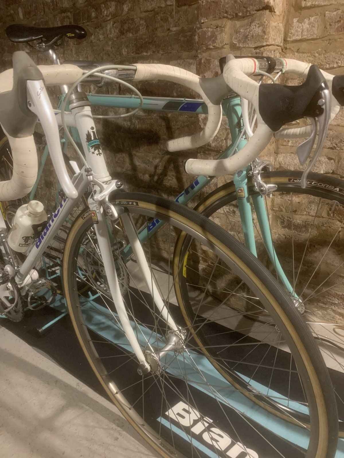

Familienzusammenführung:
Diese beiden Räder sind offensichtlich kurz nach ihrer Geburt anno 1988 getrennt worden und haben sich nun in meinem Keller wiedergesehen.
Das weiße Santé hat mein Vater 1988 direkt beim Bianchi-Importeur in Augsburg gekauft und seitdem sicher auch zwei-, dreimal gefahren. Alles daran ist noch original und Erstausstattung.
Das grüne C/Croce (mit identischer Rahmengröße!) habe ich vor zwei Jahren mal zufällig in Bern entdeckt. Es wurde sicher sehr viel gefahren und musste von einem der vermutlich zahlreichen Vorbesitzer schwere Misshandlungen hinnehmen. Die Lackausbesserungen mit einer unpassenden Farbe waren ja leicht abzubekommen, die gekürzte Gabel (um einen 105er Steuerstz zu montieren!!) muss aber leider so verkrüppelt weiterleben.
Falls die Nummern wirklich Seriennummern sind, waren sie mit 1865 vs. 1880 schon nah beieinander.
Hier noch ein paar Eindrücke:
…ach ja: sie fahren sich beide übrigens ziemlich gut :)
Anhang anzeigen 1073624Anhang anzeigen 1073625

verdammt , dein Keller muss ziemlich groß sein , oder ?
was die Anzahl deiner Bianchis angeht , dass muss doch schon eine vielrädrige Großfamilie sein und nicht nur die beiden o.g. Räder .
Irgendwie meine ich , dich schon mit den unterschiedlichsten Bianchi Modellen hab fahren sehen , einschließlich einer WvAert Carbon Geländeferäse .
Bianchi in weiß und jap. Santè Gruppe , passt irgendwie - crossover ita-jap . Ich hab an einem Merckx Corsa Extra auch einen Satz Santè Bremsen/Bremsgriffe montiert . Der hat mir schon 2-3 mal Häme eingebracht von wegen Zahnarztkrempel uns so . Egalo mio .
Eigentlich nicht. Dafür habe ich zwei :D
Ja, für ein weißes Bianchi bekommst du auch bestenfalls ein „nett“ oder „interessant“ zu hören und die Santé wird gleich gar nicht kommentiert ;)
Ich muss allerdings zugeben, dass das auch genau meine Kommentare waren, als mir mein Vater das Rad 1988 megastolz präsentiert hat :rolleyes:

Die Reifen am Sante sind glücklicherweise nicht mehr original. Das Celestfarbene ist kein Croce, das kam erst 89. Glückwunsch zu beiden! Angeblich gibts irgendeinen Tange oder so, der silber/neutral ist und auch so niedrig baut, wie die 105er.
Aha, dann ist es also ein „C“.
Den Tange-Steuersatz habe ich verbaut. Passt genau.
