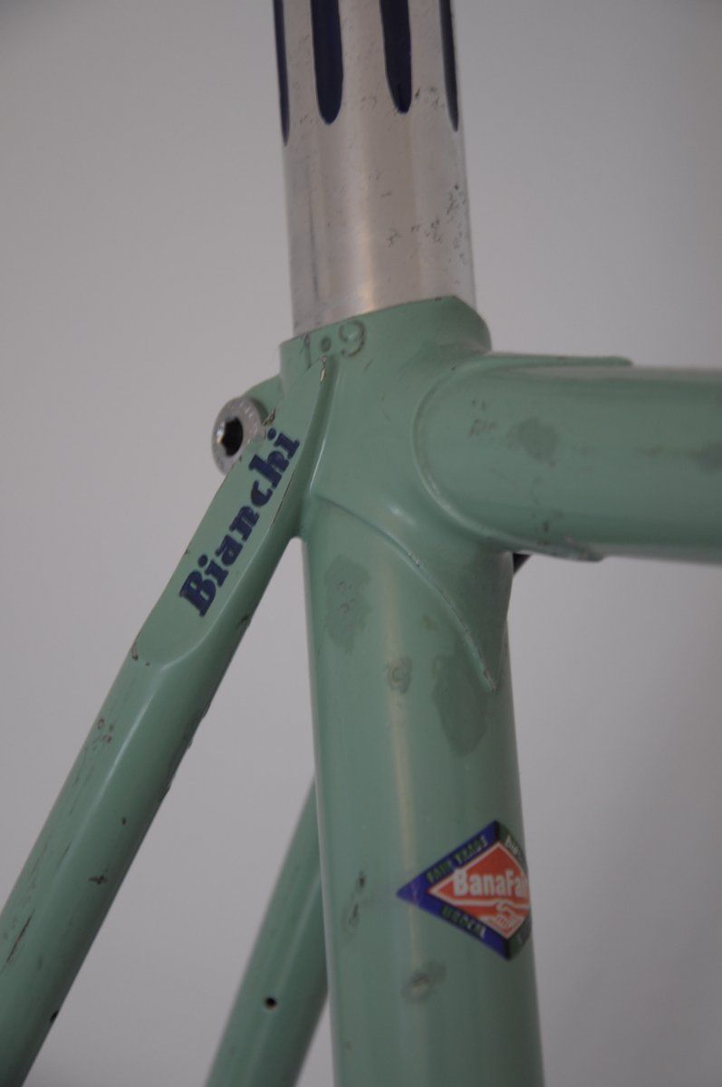

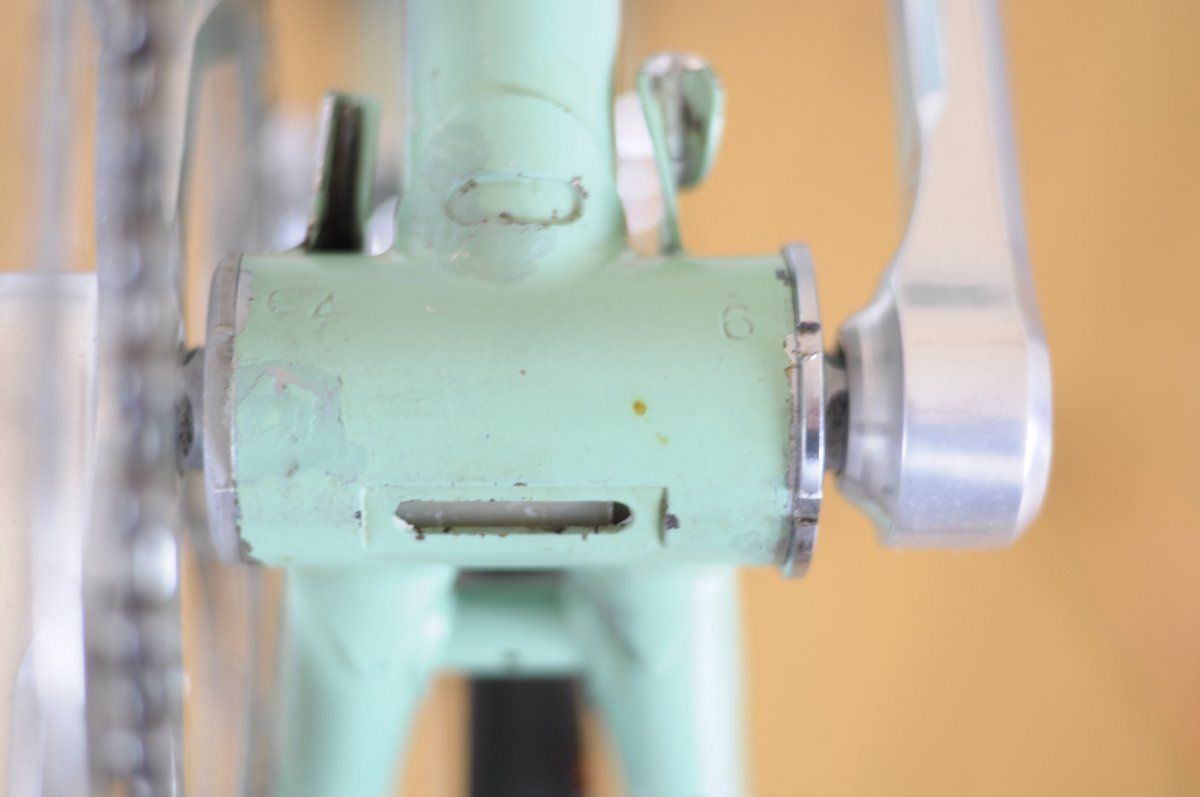

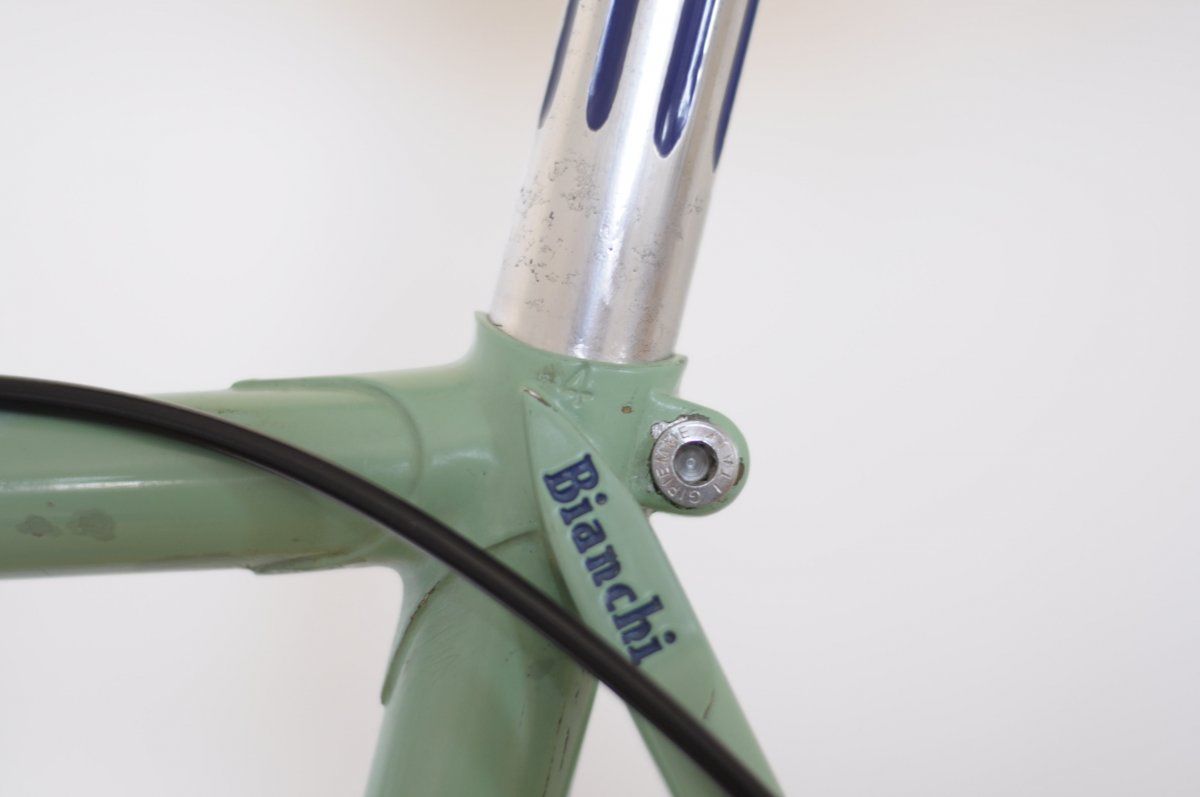

ok, sowas hab ich noch nie gesehen, scheint aber gut gemacht. Zeig mal die eingeschlagenen Zahlen. Ist die Rahmenhöhe 64? In dem Fall tendiere ich doch zu Maßanfertigung, denn eigentlich gabs die nur bis 63. Das würde zumindest ein Abweichen von den normalen Markierungen erklären.
Sind die Markierungen denn so unüblich? Die Rahmenhöhe ist 63,5-64cm Mitte-Oberkante.
erstens: 1.9
zweitens: 4
drittens: 64 6
ja, die 1.9 ist üblich. das heißt Januar 79. Wenn die 4 die laufende Seriennummer sein sollte (wäre ja im Januar durchaus denkbar), sollte da eigentlich 004 stehen. Hab ich jedenfalls noch nicht gesehen, dass die Nullen vorne fehlen. und die Größe untern Tretlager gabs bei normalen Modellen auch nicht zu der Zeit, da aber 64 nicht "normal" war, wurde die Größe sicher eingeschlagen, weil es eine Maßanfertigung ist. Was die 6 bedeutet, keine Ahnung. Hab auch schon gesehen, dass bei Maßrahmen unterm Tretlager zusätzlich zur Rahmenhöhe die Oberrohrlänge und 2 Buchstaben (Initialien des Auftraggebers?) eingeschlagen waren.
Ich nehme also an, dass dein Rad die Nummer 4 aus 1979 war und teilweise mit Teilen aus der ersten Hälfte 78 gebaut wurde, da es nicht in der Serie gebaut wurde. Die Profis hatten ja sogar 1984 noch die Zügen oben auf dem Tretlager, ist also nicht so, als es es die Sachen nicht mehr gab.
Ach ja, dein Vorbau ist aus 77, die Stütze von vor irgendwann 78, passt also dazu, dass das Rad auch nicht imbedingt aus der laufenden Serie ausgestattet wurde. Die Bremsen sind jedoch frühestens im Laufe 78 dazugekommen, davor gabs noch keine Eislöffelchen... Also alte und neue SR kombiniert, war aber 79 nicht ungewöhnlich.
