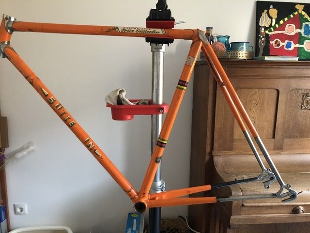

Als 'Beifang' vor ein paar Jahren zu mir gekommen und so wie es war in die Ecke gestellt
und beinahe vergessen:D.....
Anhang anzeigen 481256 Anhang anzeigen 481257 Anhang anzeigen 481258 Anhang anzeigen 481259 Anhang anzeigen 481260
Mit einem Sammelsurium von Anbauteilen, welches ich in dieser
Zusammensetzung noch nie gesehen hab:
TA Kurbel, Nuovo Record Schaltung, DuraAce Umwerfer, Mafac Competition Bremse
mit Shimano 600 Hebeln !, Triplex Schalthebel, Gipiemme Naben und Pedale.
Da habe ich wohl nur noch die Basics gefunden.
Bin jetzt Eigentümer des Rahmens+Gabel.

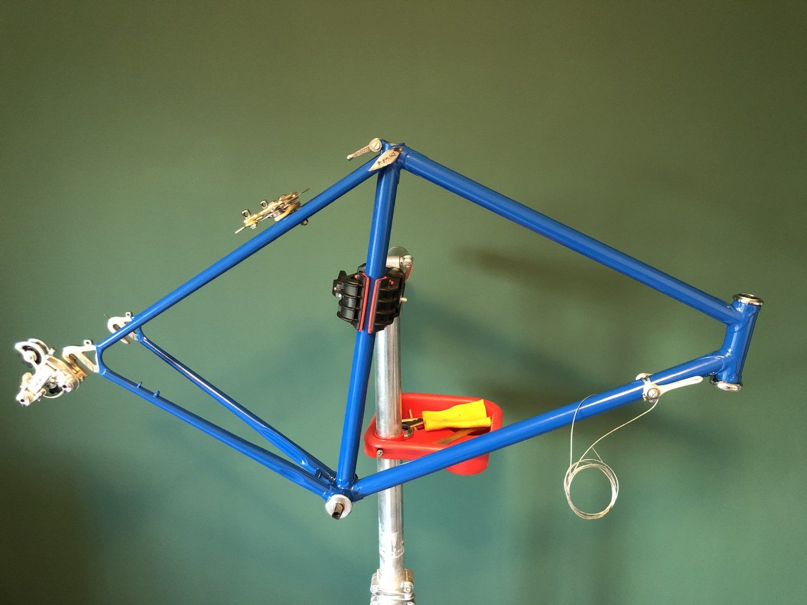

Mal ein kurzes Update;
Die Lackschäden waren mir nun doch zu groß.
Aus dem Orange ist nun ein enzianblau gewurden.
Wie ihr sehen könnt, bin ich auch noch nicht ganz fertig.
Vielleicht könnt ihr mir ja auch weiterhelfen.
Da es ein FRA Rahmen (25x1 Steuersatz und 35x1 Tretlager) ist versuche ich möglichst auf französische Teile zurückzugreifen.
Bis auf Tretlager und Steuersatz (beides nuovo record campa) habe ich Simplex Hebel, Schaltung und Umwerfer, Mafac Comp. Bremsen und Philippe Vorbau mit Atax Lenker.
Eine Stronglight Kurbelgarnitur kommt noch.
Bei Naben, Felgen und Sattel bin ich mir noch ungewiss.
Vielleicht habt ihr ja Vorschläge.
Was mir aber noch wirklich fehlt ist zum einen eine Simplex Schelle für die Schaltzugführung am Unterrohr (hab nichts unterm Tretlager) sowie ein 25er Bremszuggegenhalter für das Gabelrohr bzw für die Vorderradbremse.

Sorry, ist dein Rahmen, aber nun ist der ganze Charme, und Geschichte weg:mad::crash:.

Gefällt leider so gar nicht. Sehr schade um den originalen Lack und die originalen Decals. Die verchromten Steuerrohrmuffen und der Chrom am Hinterbau sind auch Geschichte... So hat das Rad überhaupt keine Seele mehr und ist - in meinen Augen - nur noch Müll. :(
Ursprünglich hatte es einen sehr großen Haben-wollen-Effekt - nun ist es komplett entwertet und vollkommen uninteressant.
Glückwunsch. Kannste wegschmeißen. :crash:
Wenn es wirklich der Rahmen von @duc750 war, kann ich nur sagen das Neulack die schlechteste Option war, ich hatte damals selbst Interesse, stand auch in Hannover beim Treffen an der Radrennbahn :confused: .

Sehr, sehr schade um den einstmals schönen Rahmen:(.
Wenn das zu große Lackschäden waren, dann muß ich 20 % meiner Rahmen auch in 'enzianblau' lackieren.
Ich fass es nicht.
Wie kann man so beratungsresistent sein?
So langsam sollte doch der letzte Leser eines Klassiker-Forums verstanden haben, dass man wegen ein paar Kratzern keine 50 Jahre alte Lackierung auslöscht.
Und das mit einem Rahmen, der dir, wie ich dir via PN erläutert habe, ohnehin viel zu klein ist und den du irgendwann eh weiterschiebst ..........

Au weia..! Der alte Fritz Sütterlin würde sich im Grab umdrehen, wenn er das mitbekommen hätte! Ging er doch in der 60er und 70er Jahren vorzugsweise nach Frankreich, um seinen von ihm gesponserten Teamfahrern der RIG-Freiburg, Spitzenmaterial zu organisieren. Bernard Carre war eine bevorzugte Adresse. Verkauft haben sie sich ja auch gut. Wer konnte schon bei einem Weltmeister einkaufen...?

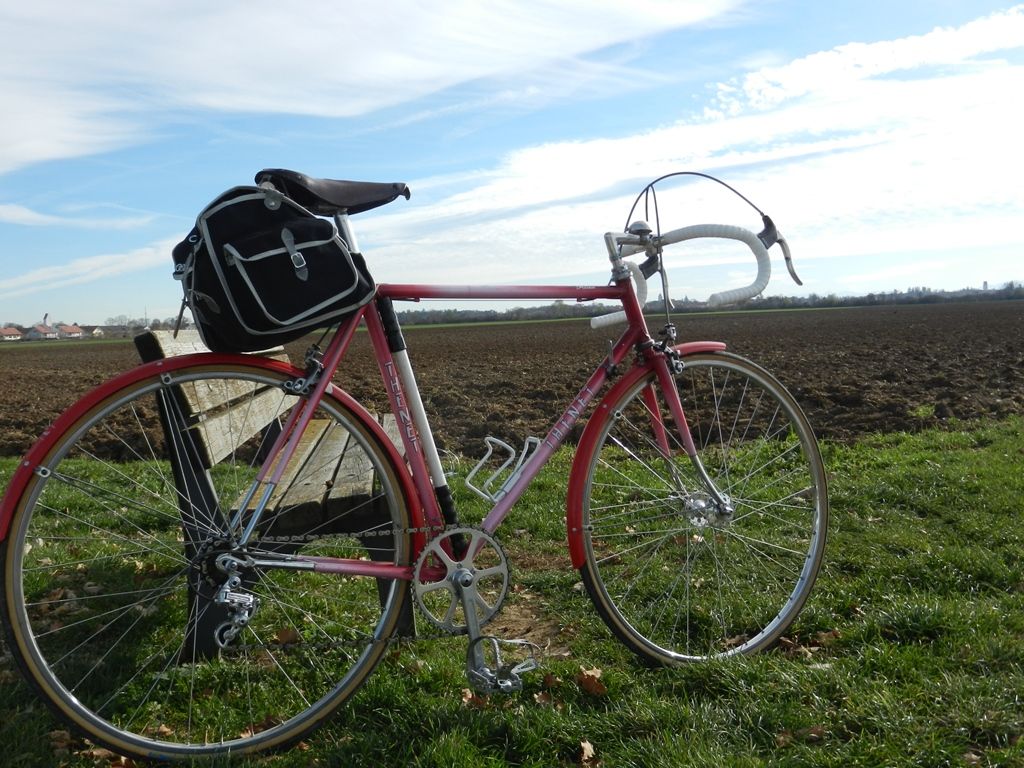

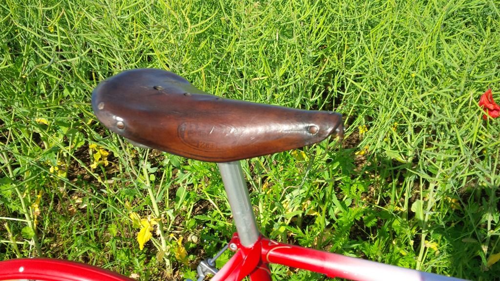

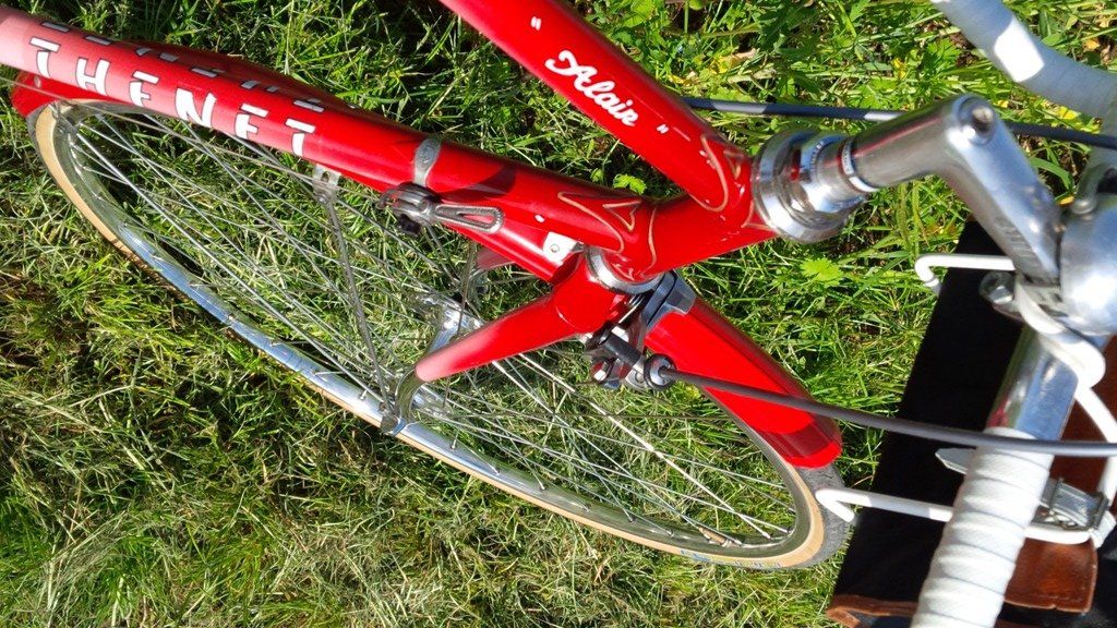

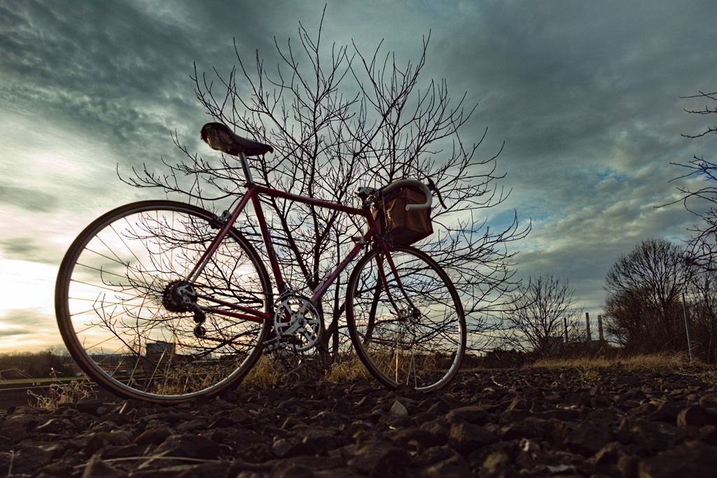

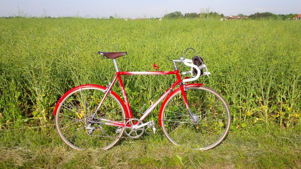

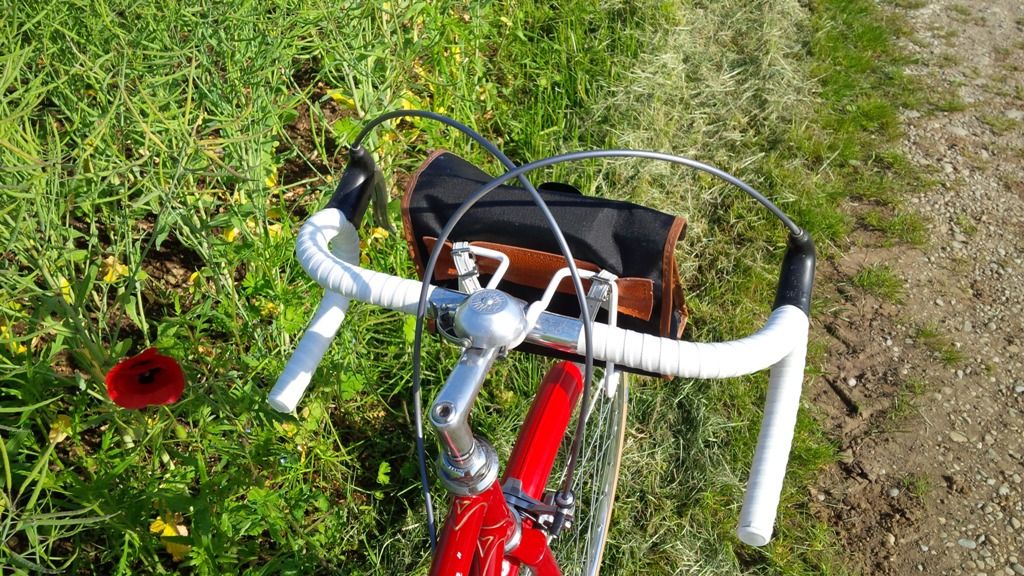

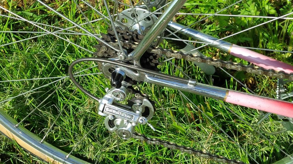

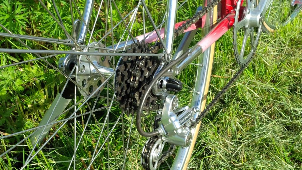

Und was daraus wurde:
Der Erstaufbau als 1x6 "Clubmaschine" (9,4 kg, noch mit 50er Kettenblatt)
Komplettierung zum Tourer (mit tauglicherem 48er Blatt - nun etwas über 10 kg)
Anhang anzeigen 481446 Anhang anzeigen 481447 Anhang anzeigen 481448 Anhang anzeigen 481449 Anhang anzeigen 481450
Und wenn das Packvolumen der kleinen Lenkerbörse nicht reicht, dann kommt hinten ein Schrankkoffer angeschnallt.
Millterweile hab ich das Rad umgebaut auf 2x6 Jubilée. Hab leider vergessen, es an die Waage zu hängen.
Bei der ersten Ausfahrt ist die Klemmpratze der Sattelstütze gebrochen und ein paar Nieten des vor einigen Jahren aufgearbeiteten Sattels ausgerissen. Zum Glück hatte ich noch eine zerkratzte Simplex-Stütze in der Schublade (war mal ein Fehlkauf), zwar in einer etwas anderen Bauart, aber prinzipiell kompatibel. Und Ledersättel sind auch genügend vorhanden. Also jetzt mit anderem Sattel und Bastelstütze. Aber es wird jetzt wohl so bleiben.
schöner Farbton - aber warum?
Mach doch aber bitte eine Sattelstütze in das Sattelrohr und klemme dort das Rad an den Ständer.
Ist der Lack/Chrom Übergang an den Ausfallern schon final?
Teile die du suchst kannst du an einem Abend im franz. ebay zusammenshoppen.
Vielen Dank für den Hinweis.
Nein die Ausfallenden haben nur noch etwas Klebeband dran. Hatte ich noch nicht ganz abgemacht.
Auch allen anderen Danke für das offene und direkte Feedback.
Mit der Neulackierung hast du leider noch ein Folgeproblem:
Abgesehen davon, dass der Rahmen für Klassikerfans absolut uninteressant geworden ist sehen Anbauteile mit Gebrauchsspuren daran jetzt komplett scheiße aus. Stell dir einfach vor, du lässt einen alten /8 oder Kadett neu lackieren, schraubst dann jedoch verschrammte, verrostete, verbogene und verbeulte Stoßstangen, Zierleisten, Türgriffe, etc. dran. Geht gar nicht.
Das Problem bei alten Rennrädern ist, dass wenn man sie neulackiert, der Originalzustand kaputt ist und sie mit gebrauchten Teilen albern aussehen. Beim Auto kann man die Anbauteile idR gegen Bares aufarbeiten, beim Rennrad eher nicht.
Beim Chrom ist dir das ja offenbar auch aufgefallen, da ich vermute, dass du aufgrund des Kontrasts seines Zustandes zum Neulack darauf verzichtet hast. Und mit jedem zerschrabbelten Teil, das du daran schraubst, sieht das Rad nur noch blöder aus. Die Schalthebel lassen es bereits erahnen.
Wenn schon Neulackierung, dann auch mit sehr guten bzw. am besten NOS-Teilen. Und das lohnt so gar nicht, da du den Rahmen durch den Neulack faktisch entwertet hast.
So dürfte der allein Leuten etwas wert sein, die mit Klassikern nichts am Hut haben. Aber für die tut es auch irgendein anderes Rad egal welcher Marke, und keiner begeistert sich für ein Carré etc.
Einen Wert hatte es, weil es ein schönes Carré im Originallack war. Ergo: Jeder Euro, den du da fortan reinsteckst, ist ein Euro zuviel, da es im Kreise der Klassikerfans niemanden mehr interessiert. Nur noch die Anbauteile, aber nicht mehr das Rad selbst.
