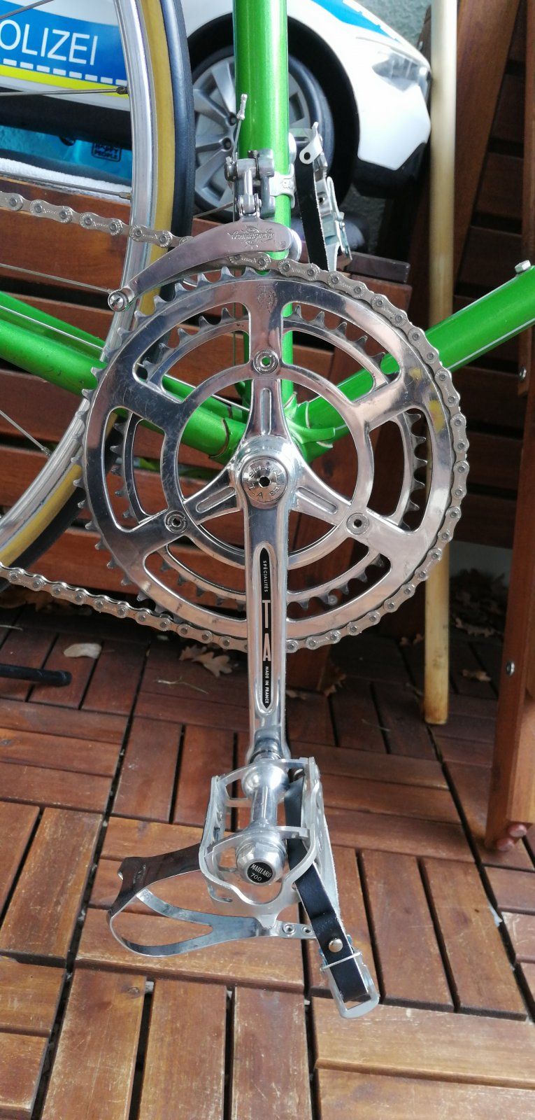

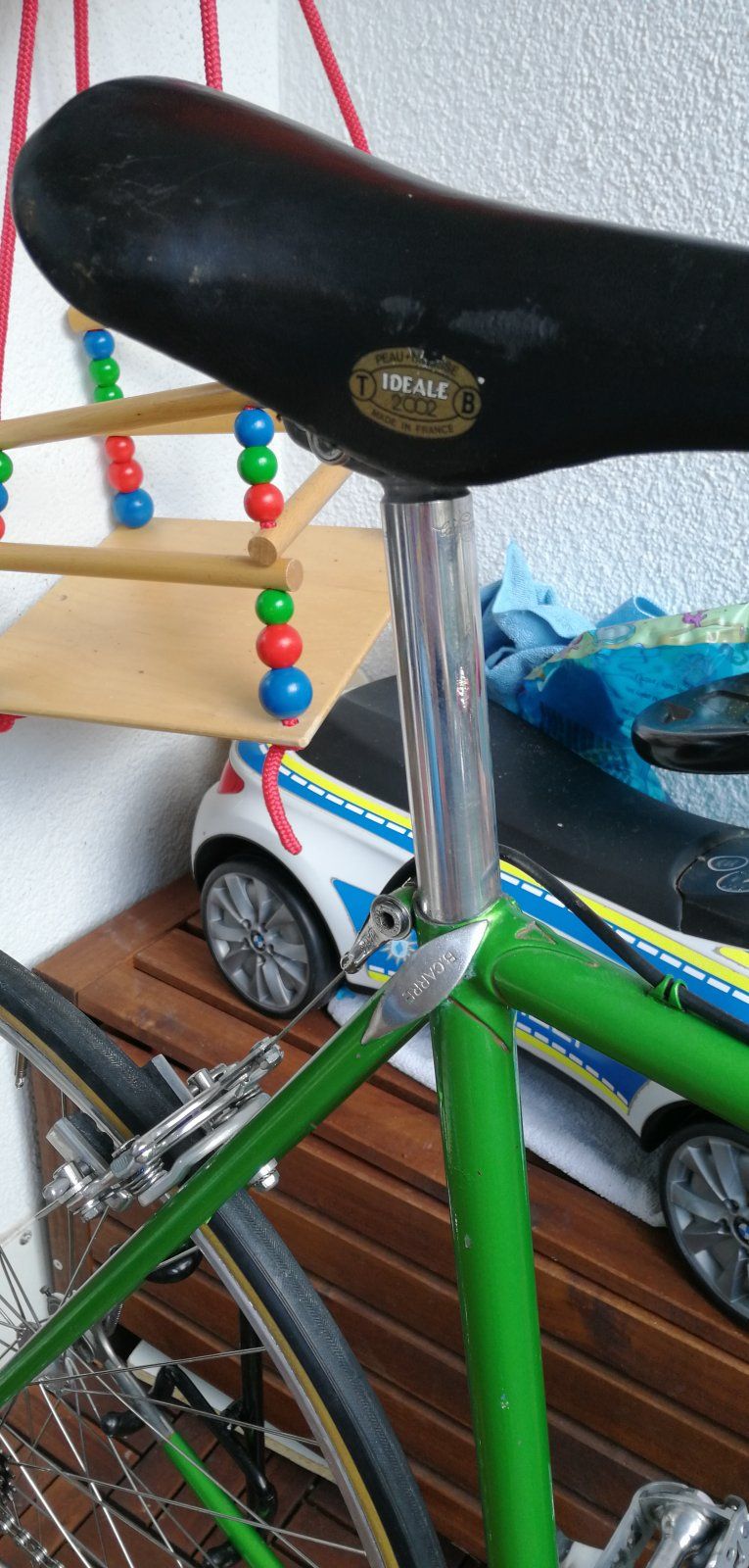

Mein Vorschlag: Nuovo Record / Dura Ace Mix:
Dura Ace Bremsen
Nuovo Record Schaltung
Stronglight Kurbel
57 CC kann man sich tatsächlich sehr häufig noch passend reden ;)
Von dem Vorschlag bin ich ganz angetan. Habe hier schon ein paar Sachen, mit denen ich aber irgendwie auch nicht so recht zufrieden bin. Stronglight Kurbel würde mir zu dem Rad besser gefallen als die DA, bei den Bremsen hätte ich gerne die erste Version mit normalem Sechskant.
Die Nuovo Record Schaltung gefällt mir, vielleicht wird es dann aber doch DA komplett.

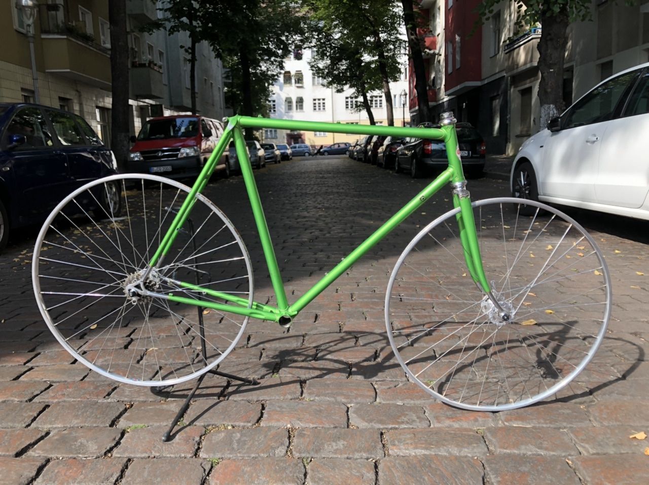

Hier ein neues Projekt. Rahmen wiegt bei 57cc noch 2150g. Kann das noch 531 sein? Carre wird wohl doch kein Wasserrohr verbaut haben.
Das blaue Rad ist sehr ähnlich zu meinem, das wurde aus 531 gebaut.
Eigentlich sehe ich an dem Grünen auch eine Nuovo Record, Steuersatz ist aber DA. Jetzt komme ich ins Grübeln...

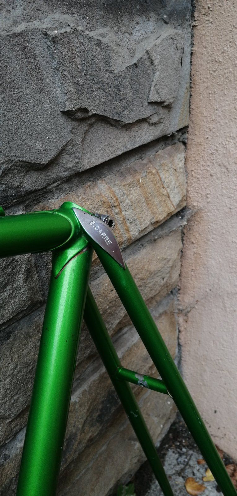

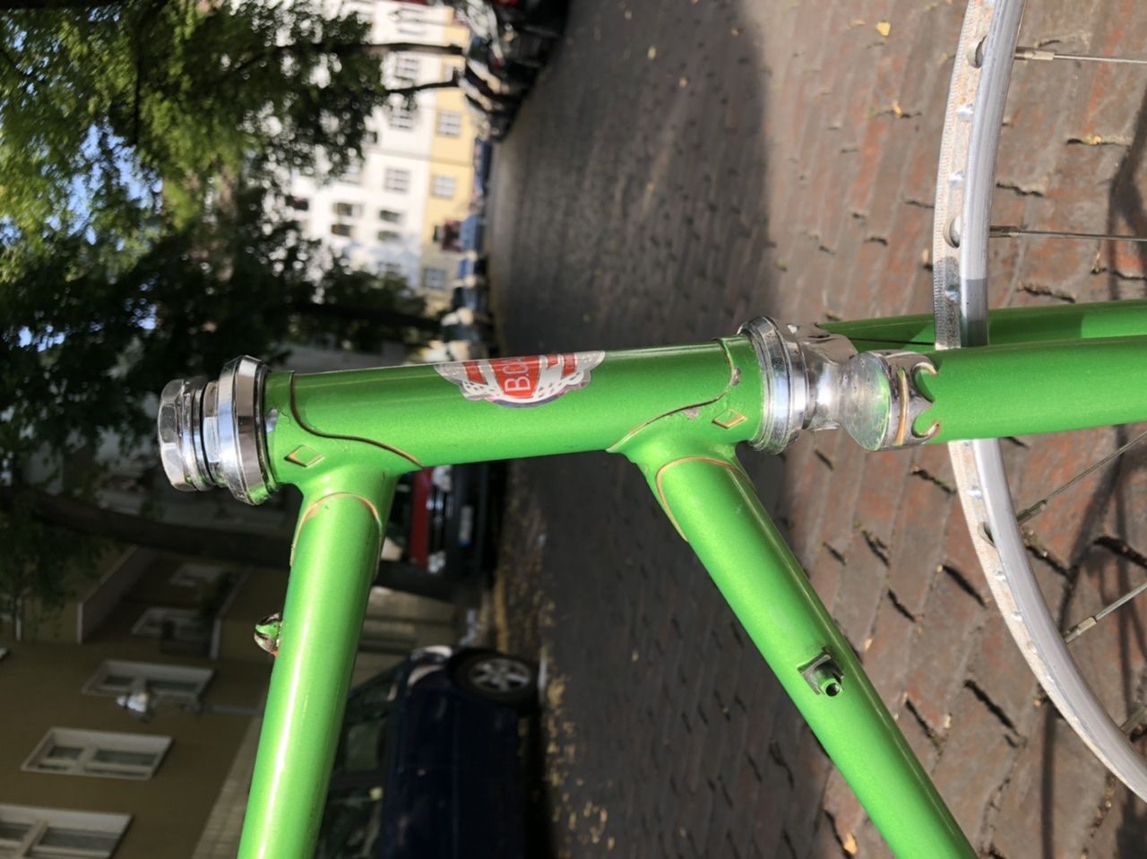

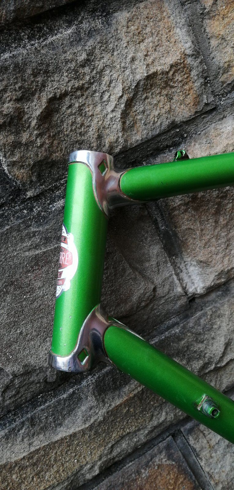

Ich habe mich mal dem grünen B. Carré von @PX200 angenommen. Der Rahmen scheint größtenteils unterverchromt zu sein, was auch erklären würde, warum er ein bißchen schwerer ist als andere Rahmen in der Größe von ihm. Den Dura Ace Steuersatz habe ich entfernt und durch einen Campa Record Steuersatz ersetzt. Gar nicht so einfach einen schönen mit französischen Maßen zu finden..
Unter anderem habe ich auch noch die Muffen und Sattelstreben mit einer Rasierklinge freigelegt. Der Chrom ist zwar schon hier und da abgeblättert, aber das passt super zum patinierten Gesamtbild..
Hier ein paar Fotos von den Chrommuffen und Sattelstreben
Weiter ist geplant den Rahmen mit einem französischen und italienischen Teilemix aufzubauen: TA Kurbel, Nuovo Record Schaltgruppe, Campa SaStü, Cinelli Cockpit, Mafac Comp Bremsenset (bremst meiner Meinung 2x besser als die Campa Bremsen aus der Zeit), Campa Laufradsatz, Ideale Sattel

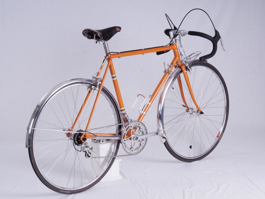

So, mein B.Carre ist endlich fertig geworden.
Übernommen habe ich den Rahmen von @PX200 und ihn dann mit vielen Pausen aufgebaut.
Hier die Bilder aus dem Biete-Thread:
Zunächst einmal habe ich vorsichtig unter den Lack geschaut und festgestellt, dass die Muffen allesamt unterverchromt sind. Also musste ich wohl oder übel im nächsten Schritt mit einer Rasierklinge die Muffen behutsam vom Lack freilegen. Anschließend habe ich die Patina an den Chromflächen mit Owatrol versiegelt. Auch auf dem Oberrohr war ein wenig Rost an den Zugführungen, welchen ich leicht abgeschliffen und ebenfalls mit Owatrol versiegelt habe. Das Sattelrohr war durch eine zu kleine Sattelstütze etwas zugewürgt und musste ebenfalls wieder auf die originale Größe von 26.8 gebracht werden. In dem Schritt habe ich noch schnell das Sattelrohr entgratet, weil vor allem der Schlitz und die Ränder der Klemmung nicht so sauber verarbeitet waren.
Der Lack wurde ebenfalls nochmal mit Lackreiniger aufgearbeitet und er bekam so etwas mehr metallischen Glanz. Insgesamt ist der Lack wirklich wunderschön. Da der Rahmen schon im Vorfeld mit B.Carre gelabelt war und nicht wie so oft eine Auftragsarbeit für Radläden war, habe ich auch direkt die passenden Aufkleber für das Unterrohr besorgt.
Hier das Endergebnis im italo-franco-mix:

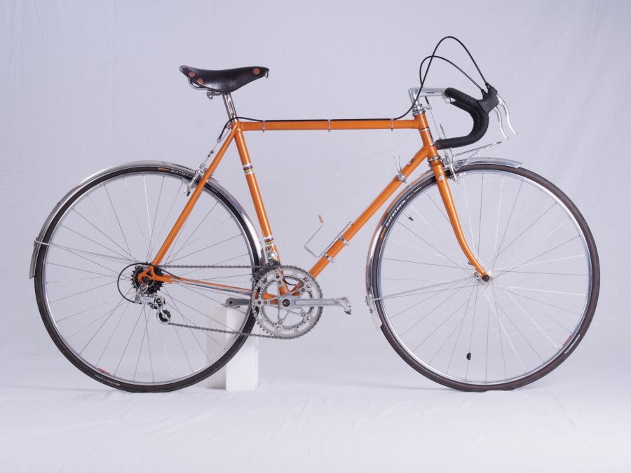

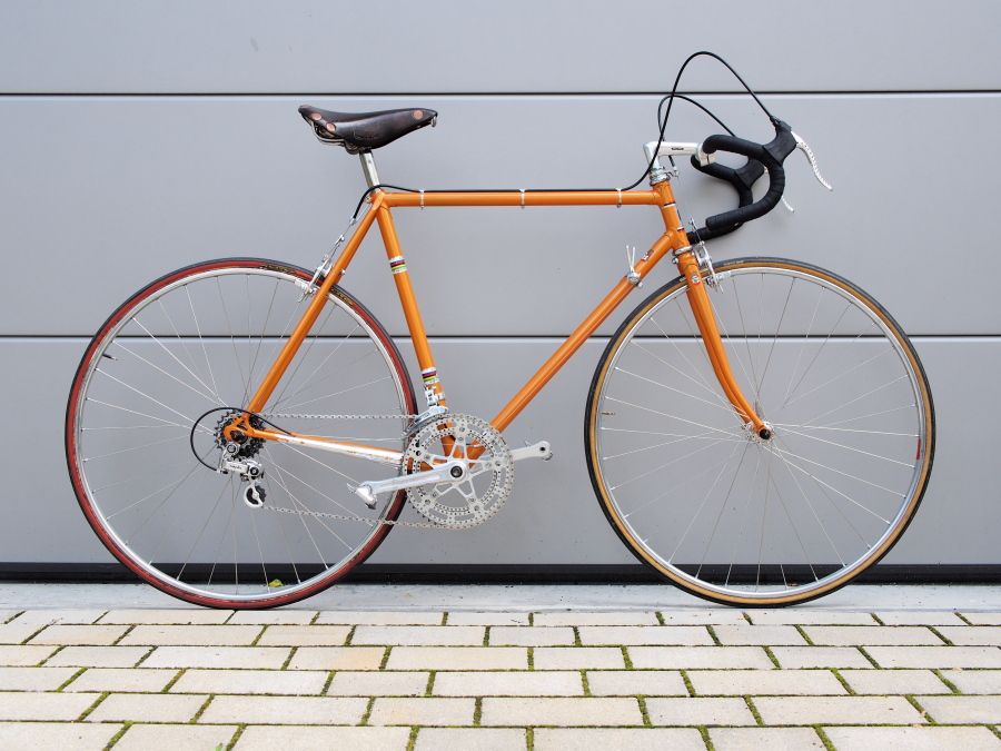

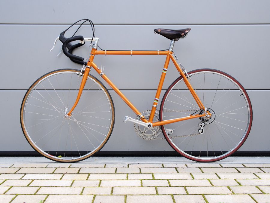

Ich weiss zwar nicht genau, von wann der Rahmen ist, aber einige Details sind wahrscheinlich etwas zu modern.

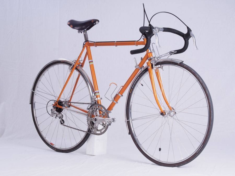

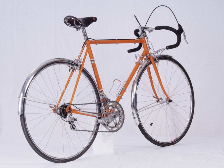

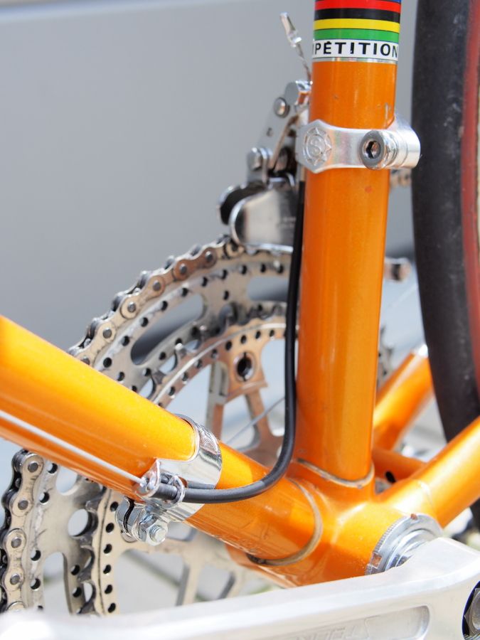

Geschaltet wird mit Simplex SLJ. Hinten ein 6600er

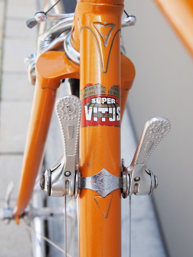

Zeitlich passender: Die SLJ Schalthebel mit Manschette:

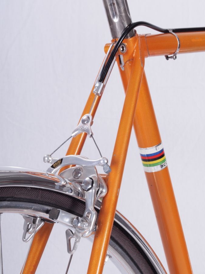

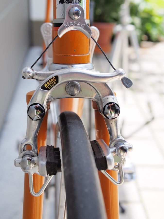

Bremsen -auch etwas zu modern- Mafac 2000

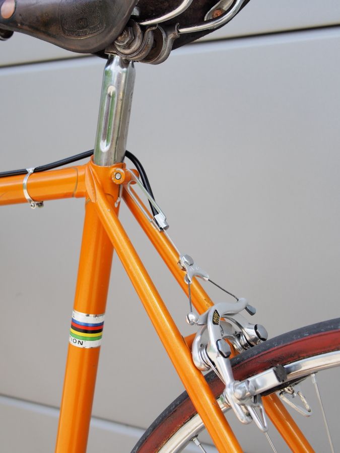

Hinten mit Nitto Gegenhalter. Der sieht einfach besser aus...
Klassische Rubis Sattelkerze und Kabelhalter "Vom Großen Satan (Dura Ace)":D

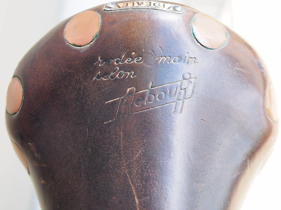

Leider hebt der tolle Ideale TB90 mit seinen bleischweren 585g das Gesamtgewicht auf 9,7kg. (Und mit den stabileren Reifen und dem Flaschenhalter kommen noch ein paar Gramm dazu)
Trotzdem ist der Sau-Bequem

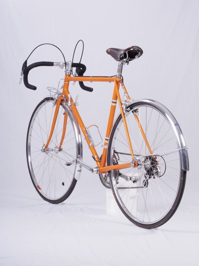

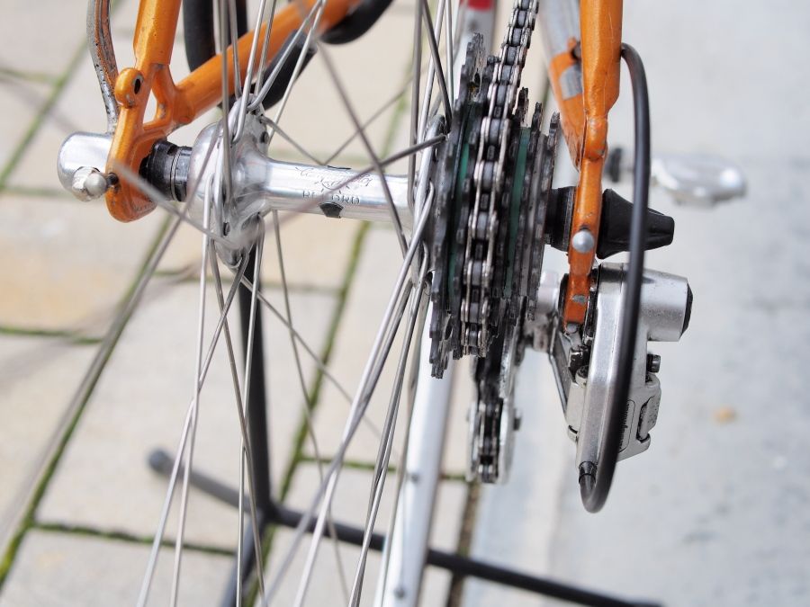

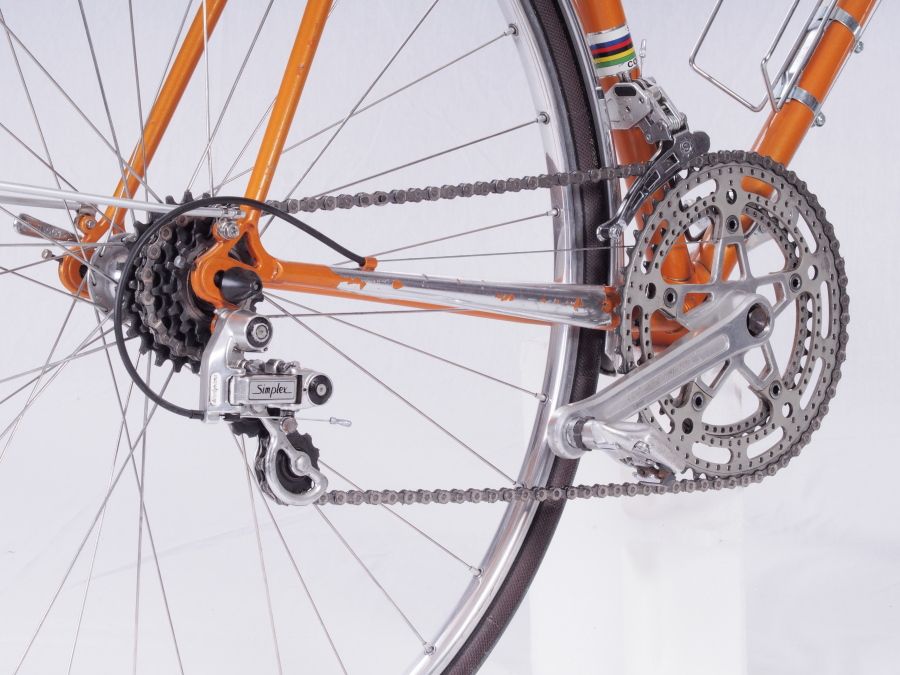

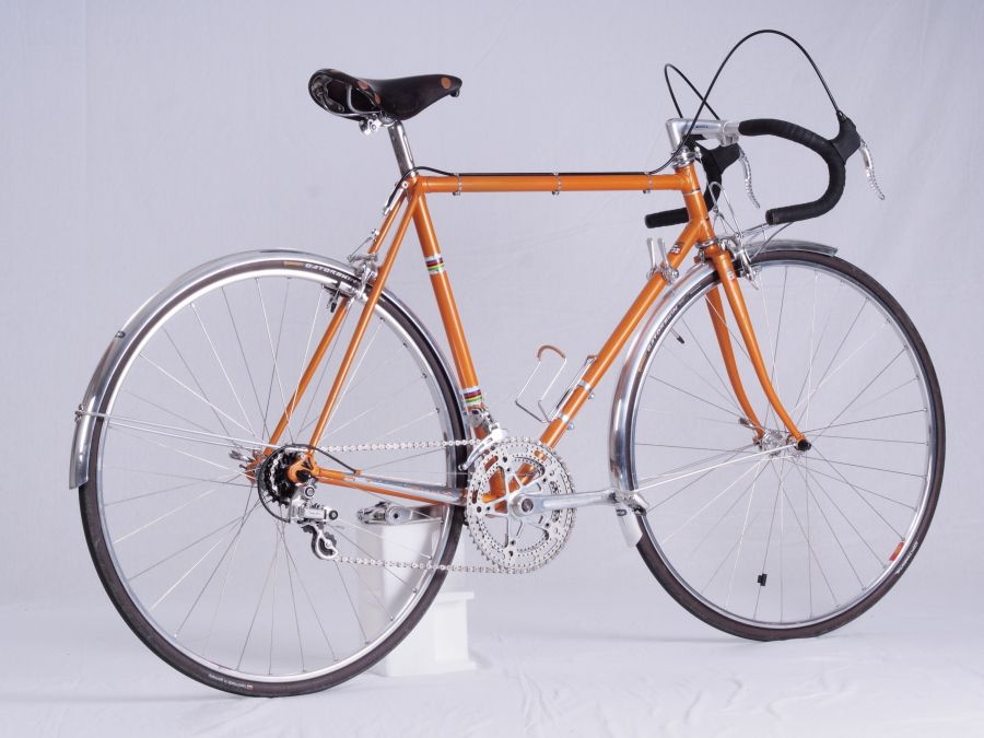

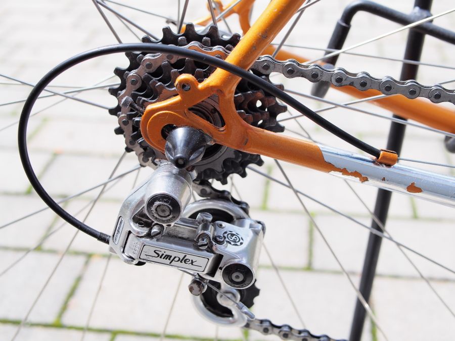

Was mir ein Rätsel bleibt:
Hinten hat kein Maillard Course mit 6 Gängen gepasst. Egal ob 13er oder 14er Ritzel, es hat am Rahmen geschliffen. Trotz 126mm.
Geholfen hat der Atom Compact:
achse umspacern, laufrad neu einmitten hätte vielleicht auch geholfen.
Gute Frage. Vielleicht probiere ich es ja mal. Mit dem "normalen" Ritzelabstand schaltet es sich doch etwas angenehmer. Obwohl es mit SLJ auch kein Problem ist.
Mit der Unterlegscheibe tauschen und den etwas schmaleren C-Record Konen könnte man etwa 2mm gewinnen. Dann sollte zumindest das 13er knapp reinpassen.
Ich habe schon gedacht, die französischen Maillard, Normandy oder Atom Naben hätten eine leicht andere Geometrie als die Campagnolos
Einstellschräubchen raus und Rad weiter nach hinten sollte auch gehen.
Wobei der Radwechsel so keinen Spass macht ...

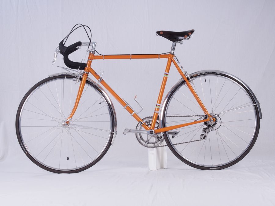

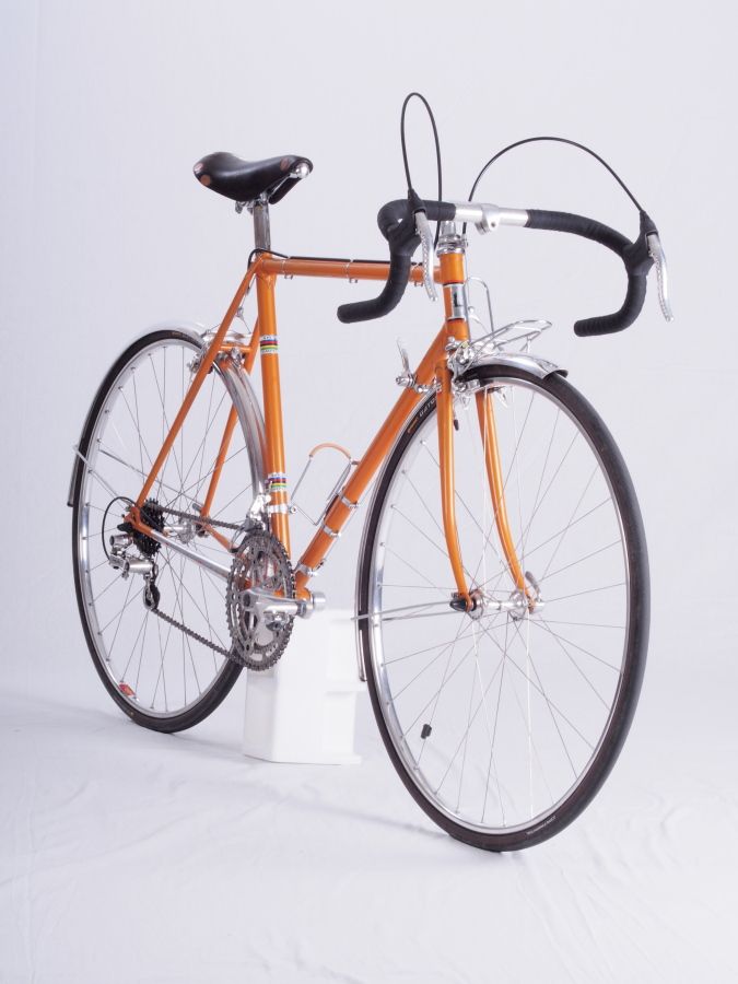

Als 'Beifang' vor ein paar Jahren zu mir gekommen und so wie es war in die Ecke gestellt
und beinahe vergessen:D.....
Anhang anzeigen 481256 Anhang anzeigen 481257 Anhang anzeigen 481258 Anhang anzeigen 481259
