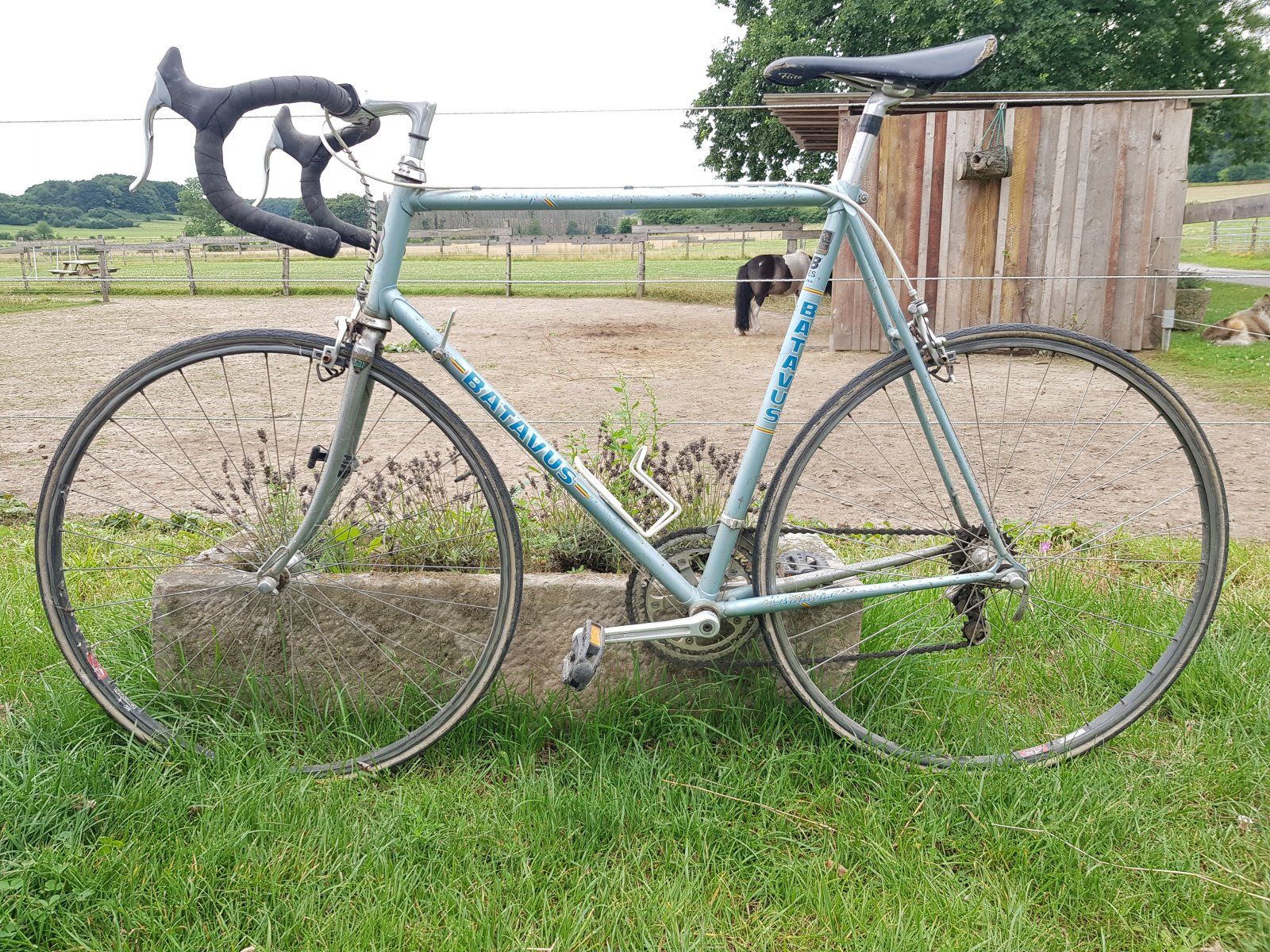

Gerade geholt. Altes Champion 3. Müsste mal alles eingestellt und entstaubt werden. Dürfte schon länger stehen sonst aber noch sehr gut in Schuss. Lack hat leichte Pantina.
Welches Baujahr könnte das sein? Nach 1990?
Gruppe soweit ich gesehen habe alles Shimano Altus 5 x2
Rahmengröße ca 61
Bremse mit Hebel Weinmann in schwarz
Reifen sind 700 x 32C (Dürften noch die Ersten sein, total brüchig und vertrocknet.
Vollständigkeit halber.
Lenker Sakae Road Champion 25,4mm
Hallo Bearga,
Baujahr späte 70er bis Anfang 80er. Schau mal auf den Komponenten, Schaltung, Umwerfer oder Schalthebel nach Buchstaben mit denen lässt sich Das Baujahr der Anbauteile bestimmen.
Schaltwerk HB
Umwerfer GD
Dürfte dann um 1983 sein. Passt auch mit der Clubracer Werbung von der Farbe und den Teilen zusammen. Ist aber ein Champion. Das Clubracer war wohl darunter.

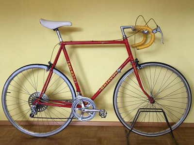

So, damit es hier weiter geht, habe gerade dieses Projekt gestartet.
Zustand ist so mittel...
Habe beschlossen in Teilen den Lack zu erneuern und habe schonmal etwas geschliffen. (Auch wenn ich weiß, wie viele hier im Forum sowas hassen.)
A mancher Stelle habe ich vor, die Spuren zu lassen. Vor allem möchte ich die alten Decals erhalten, was beim nachlackieren wohl eine kleine Herausforderung wird.
Zum Aufbau hab ich bisher an eine Dura Ace 2. Generation gedacht, da ich dazu alles da hab.
