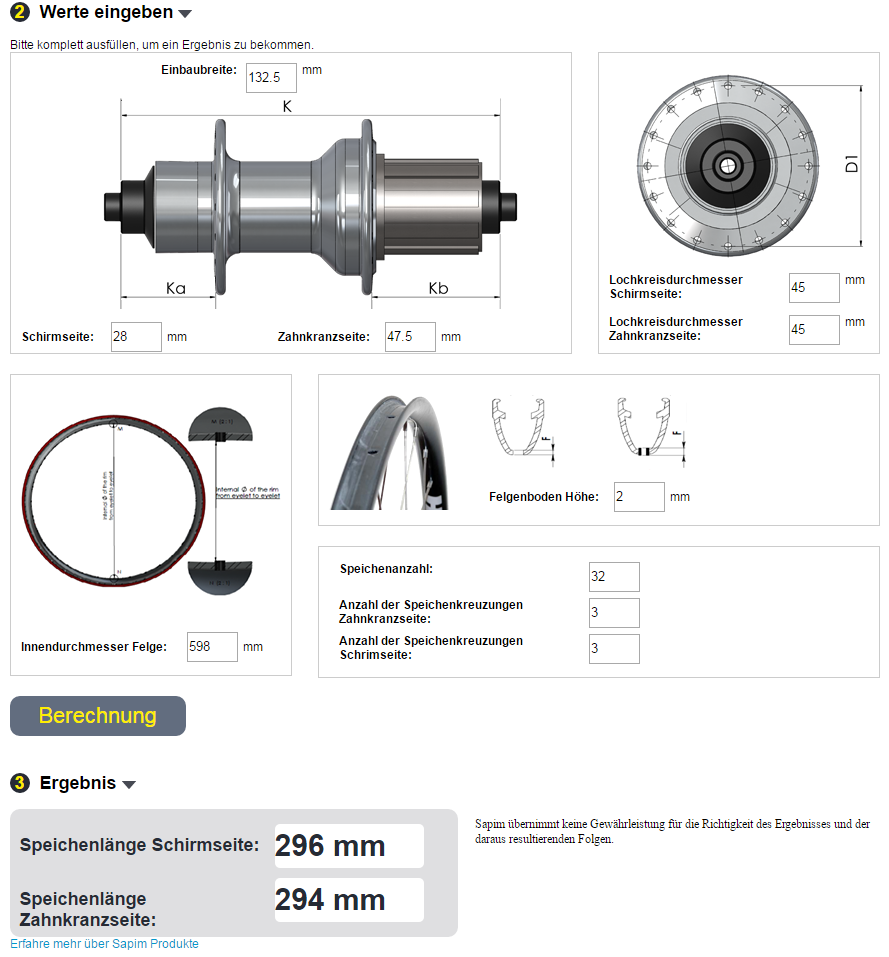

Der Sapim Rechner sagt folgendes (habe die Ösendicke mit 2mm angenommen und vom ERD (Nippelsitz) 4mm abgezogen):
http://www.sapim.be/speichenrechner
Meine große Frage:
292/ 294mm
oder
294/ 296mm?
Sollte also so passen, oder???
Füttere gern den Spokomaten damit wenn ich daheim bin :) Die Naben hast Du selbst vermessen, ja?
Nein, das war ein Feinmechanikermeister....der natürlich keinen Anspruch auf Unfehlbarkeit erhebt.
Ach was :) Ich frage ja nur weil recht banale alltägliche Naben wie die Shimano 5600 / 6600 im Spokomat immer mit leicht falschen Maßen drinstehen. Ist aber letzlich egal, 2mm an der Nabe machen ja kaum einen Unterschied in der Speichenlänge...
der Dt rechner sagt z.B. 293/ 295mm

Ich habe an der Open pro einen ERD (Schlitz - siehe hier: http://www.rennrad-news.de/forum/th...-will-mein-laufrad-selber-bauen.140913/page-2 ) von 604 gemessen.
Mit dem hier: http://www.wheelpro.co.uk/spokecalc/
bekomme ich das raus:
Das waeren dann 295 und 293
Die Race gibt's in geraden Längen, die Laser in ungeraden.
Komponentix liefert dir aber auch die Zwischenlängern gegen 15 Cent Aufpreis.
2mm Unterschied sind ueblich für hinten. Ich habe auch auch schon gleich lange genommen (auf der einen Seite 0.9 abgerundet, auf der anderen 0.9 aufgerundet) - das hat auch gepasst
Pass ein bisschen auf beim Vergleich der verschiedenen Rechner. Die nehmen alle etwas unterschiedliche Masse, manchmal auch eine andere Definition des ERD.
Ich habe an der Open pro einen ERD (Schlitz) von 604 gemessen.

Da es 293 und 295 für meine Speichenwahl net gibt - für was würdste dich entscheiden?
Lieber auf-oder abrunden?
Die DD 2/1.8 von DT haben neu & ungespannt i.d.R. mit dem org. DT Speichenlineal gemessen, auch 0,5mm weniger als die Nennlänge.
