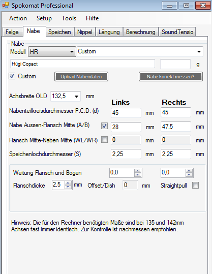

- Mavic Open Pro (32L, ERD 602mm)
- Hügi Compact
- Sapim Race oder DT Comp Speichen
http://www.rst.mp-all.de/splaenge.htm
speichenbohrung 2,25
wd = 45
wr=47,5
wl=28
Damit komm ich rechts auf 292,59mm - links auf 294,48mm.
Hatte mit @byf telefoniert und er meinte aufrunden auf 294mm und 296mm.

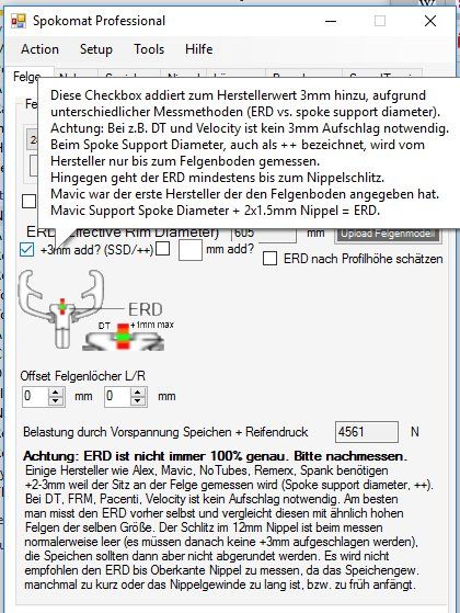

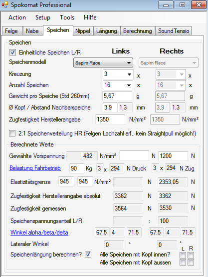

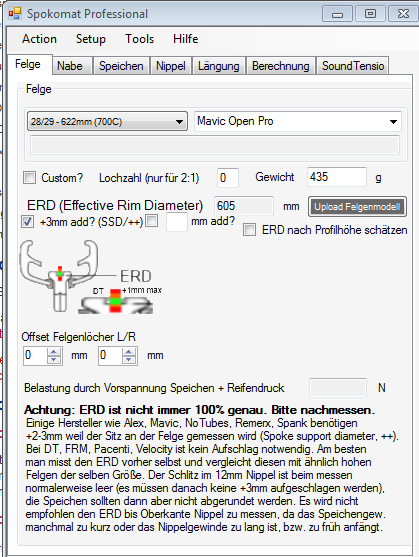

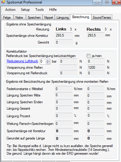

Sodele. Der Spokomat kennt die Open Pro natürlich und schlägt einen ERD von 605mm vor weil Mavic bis zum Nippelsitz misst, die 3mm sind dann 2x1,5 um bis zum Nippelschlitz zu kommen:
Daten der Nabe im Anhang, falsch eingefügt.
und das Ergebnis für Sapim Race, wie man sieht ist die Berechnung der Speichenlängung in diesem Fall nicht wirklich relevant:
Daten der Nabe:
Meinereiner würde dann auch 296/294 nehmen :)

Der WW-Rechner rechnet auch mit ERD 604mm, wenn man eine Vorauswahl trifft.
Daten der Nabe:
Ich komm eher auf die Werte vom Einbeiner. Hast du die Eingaben auch so getätigt?
okay,
wenn ich flansch mitte nabe mitte mit eingebe aber nicht aktiviere, komm ich auch auf deine werte (unabhängig von der flanschdicke).
komisch
In meinem Post habe ich das mit der Nabe falsch verlinkt, aber es ist da im Anhang.
okay,
komisch
Ich musste die Werte WL/WR gar nicht eingeben, wurden automatisch errechnet. Wundere mich auch waurm bei Dir das Feld mit der Vorspannung links leer ist. Andere Version? Ich habe hier 2.5.4.0
Die Vversion habsch och.
Bei mir berechnet er des net automatisch, aber die Werte kommen ja trotzdem hin.
Vorne sachts och 296mm.
