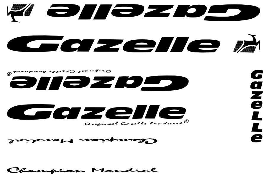

wie schaut das mit dem plotten mit grafiken aus die sehr kleine löcher haben? Bastel mir grad ein Gazelle-Decal-Satz, mitte der 90er zusammen weil es sowas nirgendwo gibt. Der hat nun mal relativ filigrane öffnungen. (siehe bitmap im anhang der noch unfertigen decals in incscape). meine Ansprechperson meinte das wäre mit dem plotter nicht zu realisieren da zu klein. Also Versuchen jemanden zu finden der dünne banderolen (noch dazu evtl. weiß) bedrucken kann?
das hat aber nix mit nem Schneidplotter zu tun.
Sowas wird gestanzt, maschinell, aber die Stanzen Stapel von Druckbögen und produzieren Stückzahlen, da lohnt sich die Anfertigung von Stanzforen... nicht wie hier geplant ist EINZELSTÜCKE oder Mikroserien.
DIE haben Druckfirmen beauftragt und in Grosserien fertigen lassen. Ihr, wir müssen mit it Computerdruckern (z.B. Roland VS-420) wie hier beschrieben http://www.druckeronkel.de/index.php?id=980 dealen, weil keine Offsetduckerei richtet überhaupt die Maschine ein für 2 Exemplare. Es GIBT nur eine Handvoll Drucker die Weiss und Sonderfarben drucken können...

gedruckte Schiebedecals werden normal von Hand geschnitten. Plotfolien sind meines Erachtens zu dick, ich frage mich auch wie du über schneidplotten filigrane mehrfarbige Decals realisieren willst, abgesehen von den Lackmengen die gebraucht werden um die erhabenen Folien überzu lackieren. Wenn es NUR um die äussere Form geht, werden in der Drucktechnik normalerweise Stanzformen gebaut. Kostet richtig Geld, sicher nichts für Einzelstücke von Decals geeignet, selbst für grössere Serien ist die Anfertigung noch teuer.
Das Hauptproblem bei Decalreplikas ist: deckendes Weiss drucken (was meist nur mit einer art grundierendem Vor-Druck realisiert werden kann), Metallicfarben drucken, auf transparentes hauchdünnes Material, oder auf hauchdünne Metallfolien, wenn die Grundfarbe Metallic ist und das Ganze auch noch abriebfest und UVstabil.
Nebenbei habe ich das Gefühl wir reden aneinander vorbei, wenn du Schneidplotten schreibst meinst du das Stanzen von Umrissformen, Schneidplotten ist aber etwas Anderes, und das meine ich damit wenn ich den Begriff verwende.
Decals sollten überlackierbar sein und das erfordert eine nahezu unfühlbare Materialstärke. Schneidplotter sind limitiert in der Materialstärke, irgendwas muss das Messer sicher schneiden können.
