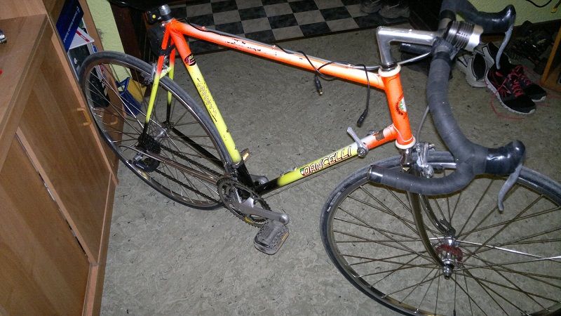

Nach Stunden des Dreck entfernen erschien als erstes doch noch ein mehr oder weniger greller Lack in neon orange , neon gelb und schwarz und ein Paar Schriftzüge (schein/ist alles Original). Nichts weiter bei gedacht (außer eigentlich ne Coole Lackierung) und den Rest gängig gemacht, (Speichen ,Felgen, Bremsen usw.) und dann mal ne Runde gedreht (als Mtb und Trialer ungwohnt aber nicht schlecht😉
Beim Suchen im Netz bin ich auf ein Paar Bilder von Dancelli Rädern gestoßen. Oft sind es Rader in blau, pink,gelb mit weiß . Oder auch andere Farben und etwas unterschiedliche Schriftzüge.Sowie mit Chrom Gabel und verchromten Ketten und Sitzstreben.
Naja lange Rede kurzer Sinn😉. Mich würde , da ich das Rad jetzt aufbereiten möchte, interessieren:

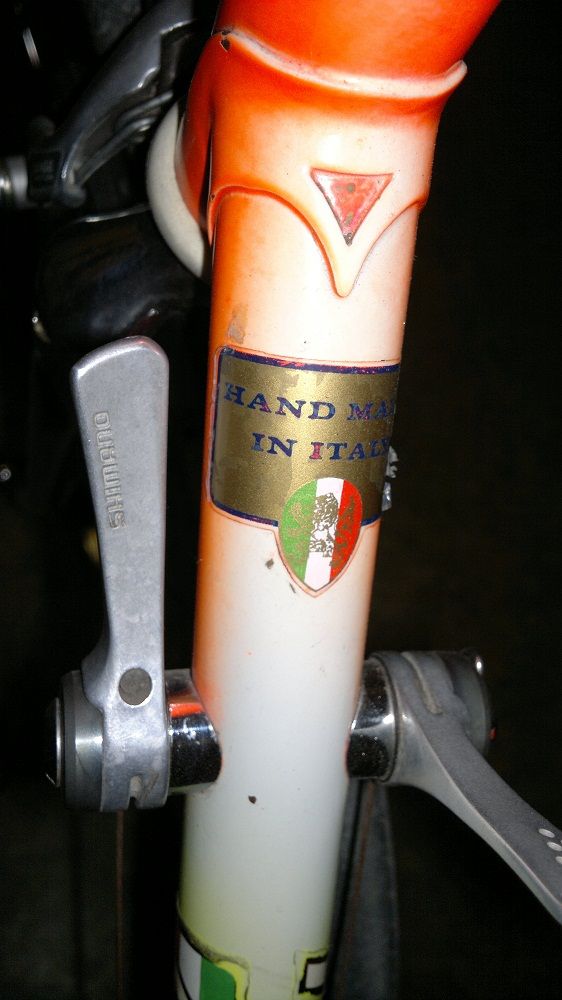

1.Hat jemand Infos zum Baujahr, vieleicht Bilder in der gleichen Farbkombination oder ist diese wohl sehr selten?
2.Fehlen eventuell Decals?
3.Da der Lack soll neu ,die Farben habe ich da wo sie noch kräftig sind nach Farbkarten identifiziert.. Benötige ich neue Decals , da bin ich aber nur bei Cyclomondo fündig geworden und diese sind etwas anders (Schriftzug an der Sattelstütze sind bei mir kleiner) und fehlen tut der Handmade und Oria Schriftzug. Gibt es noch andere lieferanten für Decals die auch Dancelli im Programm haben? Oder wo bekommt man die fehlenden Schriftzüge?

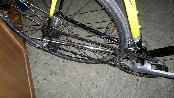

4. Beim meinem Rad ist eine Kettenstrebe schwarz , die andere in chrom. Gab es das so? Das wäre die einzige Stelle wo ich sagen würde, hier ist vieleicht mal Lackiert worden.

So leicht patinierte Räder, soweit man das auf den Fotos erkennen kann, werden hier eigentlich noch nicht neu lackiert. Wäre doch schade...
Daß nur die rechte Kettenstrebe verchromt ist, ist durchaus üblich. Das deutet nicht zwingend auf eine Nachlackierung hin. Zu Dancelli werden sich vielleicht noch ein paar Kenner melden.

Wenn Du gerne mit dem Rad fährst, dann würde ich Dir raten Dein Augenmerk nur auf die technisch einwandfreie Funktion zu legen (Reifen, Lager, Kette, Ritzel...). Das Rad ist mit einer Exage Gruppe ausgestattet, das war seinerzeit so ziemlich das günstigste, was es für Rennräder gab. Mannesmann (Oria) Rohre wurden meistens auch nur bei günstigen Rädern verbaut.
Das gehört sich aber auch so: Man fängt mit etwas günstigem an und testet, ob man Lust auf "mehr" kriegt:D.
Das Rad ist übrigens ein ganz ordentlicher Klassiker, auch wenn sich eine Lackierung o.ä. nicht lohnen würde🙂.

Als Baujahr Deines Rahmens würde ich Ende der 80ger annehmen.
Eine Möglichkeit, das Baujahr über die Rahmennummer herauszufinden, gibt es bei den mir bekannten D. nicht.
Auch die einfachen Modelle sind nach meinem Wissen ziemlich langlebig und stabil.
Der Tretlagerbereich, der Bereich um die Ausfallenden und die linke Strebe sind schwarz NACHLACKIERT.
Mir sind keine Dancellis bekannt, die an diesen Stellen ab Fertigung andersfarbig sind, als die Hauptrohre etc.
Dein Farbmuster kannte ich noch nicht.
Dancellis sah man "damals" häufiger, u.a. im süddeutschen Raum gab es mehrere große Händler, die (auch) Dancellis verkauften.
Wenn Du Dir Aufkleber bestellst, würde ich mich gerne "ranhängen", ich brauche auch einen Satz.

Da ich jetzt zum erstenmal ein zweites Rad in genau den gleichen Farben sehe, denke ich das der Lack so wie er ist absolut original ist. Auch mit schwarz im Trettlager und Kettenstreben Bereich. Unterschiedlich sind gesamt betrachtet nur größer/längere Aufkleber am Sattelrohr.
Eine andere Sattelstütze und silberne Zughüllen sind bei mir auch am Rad. Die Sattelstütze scheint nicht original zu sein. Meine hat nicht diese Vertiefungen (die ich an auf fast allen Bilder von Dancelli gesehen habe)
