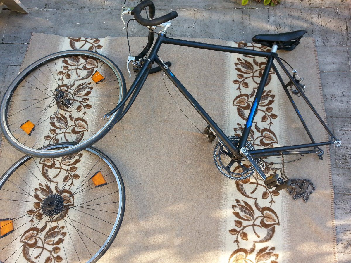

Milani echt ? Bitte wie, wo und was ?
Möchte natürlich auch immer vorsichtig vorgehen und erstmal viel wissen und überlegen bevor ich los lege :) müßte dann auch die Gabel/Lenker abschrauben und alles weiter schön reinigen. Vielleicht habt Ihr ja noch ein paar Tipps zu meinen Problemchen ? Bin echt sehr dankbar für alle Ratschläge und Hinweise, Ihr habt mir bis jetzt enorm viel weiter geholfen ;)

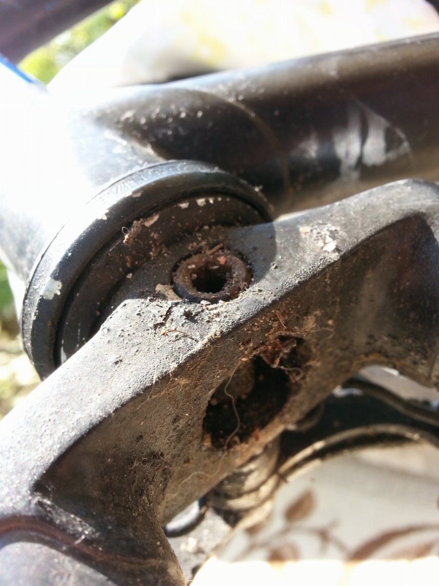

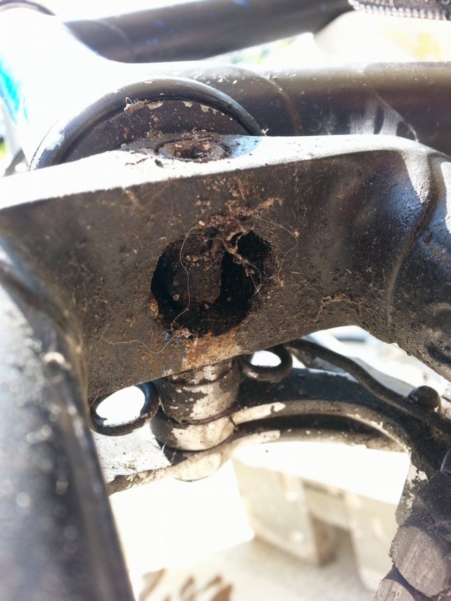

Hatte da auch noch mit gaaanz viel Geduld und Zeit eine Stelle gereinigt, bei der etwas rötliches durchschimmerte; weiß auch nicht was das sein könnte, evtl ein reflektierender Aufkleber o.ä ?

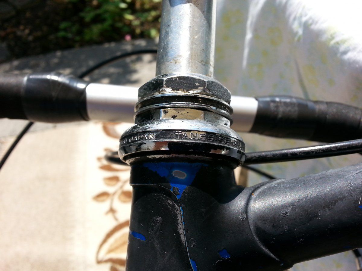

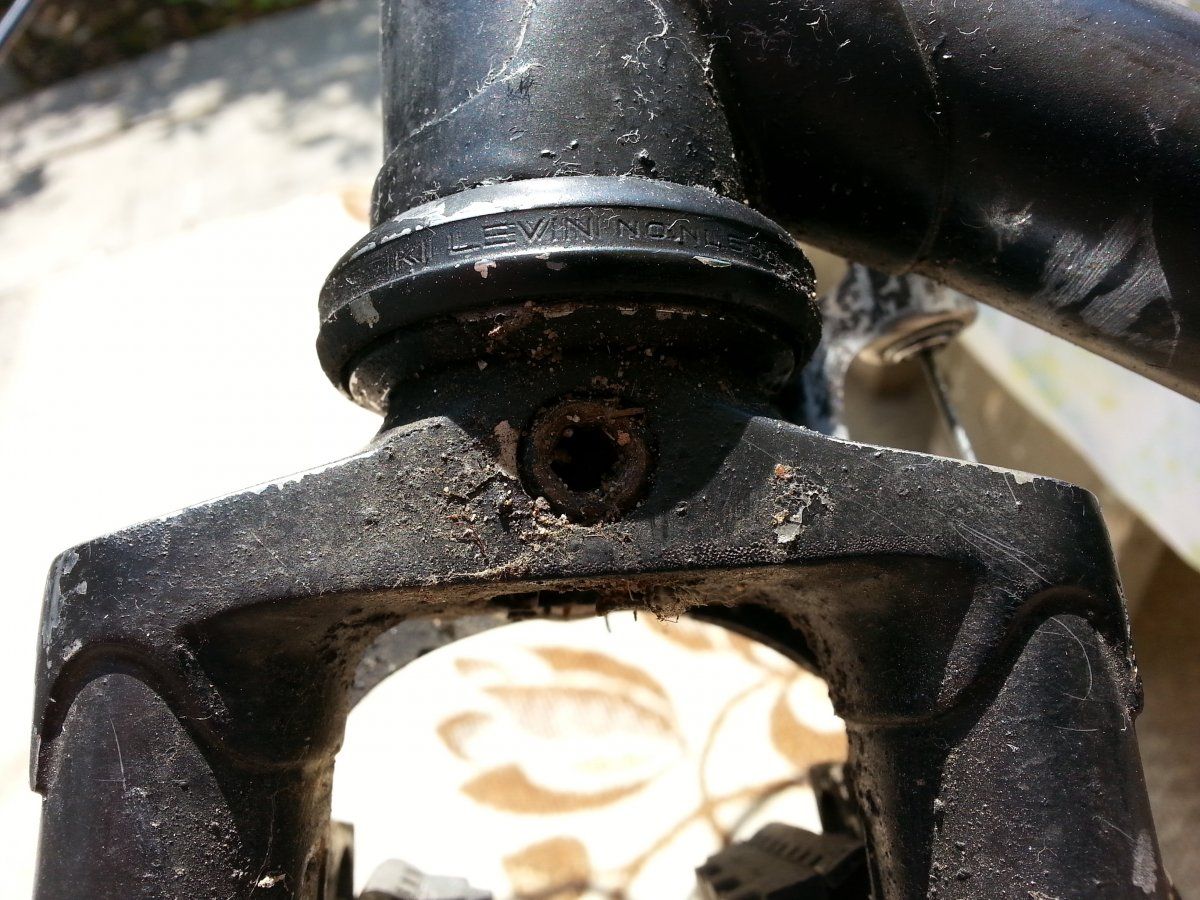

Den Vorbau löst du mit der Inbus-Schraube, die da oben drauf ist. einfach einige Umdrehungen lösen, dann einen Sanften Klapps auf die Schraube, damit die wieder in Position rutsch und der konus sich löst. Dann nach oben raus ziehen, dabei etwas hin und herdrehen hilft. Den Steuersatz kannt du mit 2 32ern lösen, dann kommt die Gabel von allein raus.
Anhang anzeigen 260595 Anhang anzeigen 260597 Anhang anzeigen 260598 Anhang anzeigen 260599 Anhang anzeigen 260600
Vorbau lösen: Schraube (in den Gabelschaft) lockern.
Mit einem leichten Schlag auf die Schraube die Klemmung lösen.
Den Vorbau (bestenfalls) einfach herrausziehen.
Steuersatz lösen: Zwei 32'er Schlüssel auf die Sechskante setzen und den Oberen gegen den Uhrzeigersinn abschrauben.
Der Untere sollte dann von Hand zu lösen sein.
Das ganze ein bisschen vorsichtig für den Fall das einer der Vorbesitzer lose Kugeln verbaut hat.
Also ein alten Handtuch drunter, dann springen die Kugeln nicht so weit. ;)

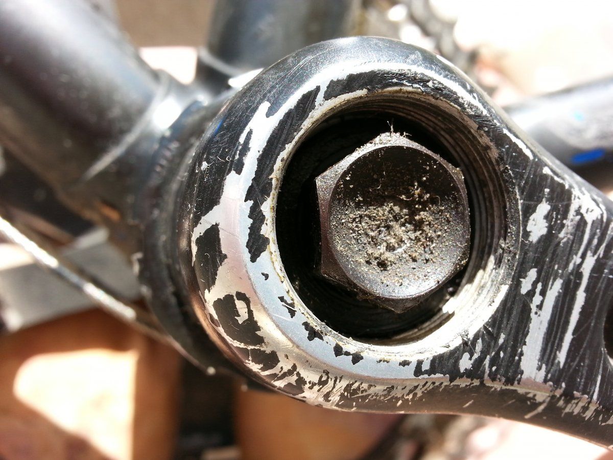

Auf der Seite ohne Inbus muss die Schraube raus und dann ein Abzieher rein, mit diesem drückt man dann die Kurbel von der Welle.
Beim Inbus ist es etwas komplizierter.
Dieser ist Teil eines Selbstabziehers.
Theoretisch kann man durch das Öffnen der Inbusschraube die Kurbel abziehen, leider ist die Kurbel oft so heftig aufgepresst das es die Inbusaufnahme des Inbus nicht überlebt.
Da sollte man lieber den Aussenring abschrauben, die Inbusschraube rausdrehen und entnehmen´.
Dann kann man auch hier mit dem Kurbelabzieher arbeiten.

vergiss das mit dem Selbstabzieher.
Das scheint mir eine normale Inbusschraube zu sein.
Also raus damit und die Kurbel mit dem Abzieher abnehmen.
Wenn der Inbus rundgenudelt ist kann man es mit einem Toaxbit probieren.
Sollte die Welle hohl sein (keine Ahnung kenne die alte Dura Ace nicht) kann man von der andren Seite einen Rostlöser einbringen.

Toax ist mein Nimbus ;) und heißt im echten Leben Torx:
Die Teile sind eigentlich für andre Schrauben gemacht, kann aber mit etwas Gewalt auch in einen verkorksten Inbus geschlagen werden. Mit etwas Glück bekommst Du die Schraube damit raus.
In Sachen Kurbelabzieher dürfte der Link helfen zu verstehen wie das funktioniert:
https://arnowelzel.de/wp/austausch-tretlager
Allerdings schaut Dein Tretlager anders aus und braucht andres Werkzeug.

Zerleg das gute Stück erstmal bevor du ans Reifen ersetzen denkst :) Es macht viel mehr Spaß ein fertiges Rad zu fahren bei dem alles eingestellt und sauber gemacht wurde! Das dauert seine Zeit, aber es lohnt sich und man lernt ne Menge. Bremsen einstellen ist keine große Kunst, bei den Reifen gibt es bei Rennrädern unterschiedliche Arten. Man unterscheidet allgemein zwischen Schlauchreifen und Drahtreifen. Drahtreifen sind das was man als Otto-Normal-Verbraucher unter "Mantel+Schlauch" kennt. Bei Schlauchreifen ist der Schlauch in den Mantel eingenäht und der gesamte Reifen wird auf die Felge geklebt. Bei deinen Bildern kann ichs nich genau erkennen, aber der ein oder andere hier hat sicher bessere Augen und mehr Erfahrung. Ansonsten mach mal ein Bild von dem Aufkleber auf der Felge.
Lange Rede... erstmal zerlegen, dann wirst du sehen was du alles ersetzen musst, dann einkaufen gehen, Teile putzen, Lager schmieren, zusammenbauen, fahren und Spaß haben :)

Nochmal zum Inbus: Mit Torx wirst du da nicht weiterkommen (der hat im Prinzip ja auch einen Sechskant). Probier das erstmal mit Inbus weiter, bis die Schraube raus ist oder der Inbus rund ist. Dann kannst du einen Vielzahnbit mit dem Hammer einschlagen.
So ist bei uns in der Werkstatt die gängige Vorgehensweise.
