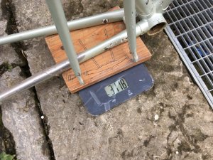

Moser Leader AX Evolution 1997
Rahmen 54 C-C, OR 55 C-C, 1,760 kg,
Gabel 0,686 kg
Dedacciai Zero Rohrsatz, ovalisiert
Ich dachte, die AX Leader wäre so grottenschwer? Gianni Bugno hatte sich ein paar Jahre zuvor noch beschwert, sein Rad wog 11kg, wohl auch wegen des schweren Rahmens.
Ich hatte da auch mit deutlich mehr gerechnet und gleich noch mal mit zwei anderen Waagen nachgeprüft. Das sind hier die höchsten Werte die ich gemessen hab, die anderen Werte lagen noch mal bis zu 20g drunter. Das sind halt Küchenwaagen. Es ist aber auch ein recht spätes Baujahr und der Rohrsatz schein doch recht leicht zu sein. Kannte den bisher noch nicht.

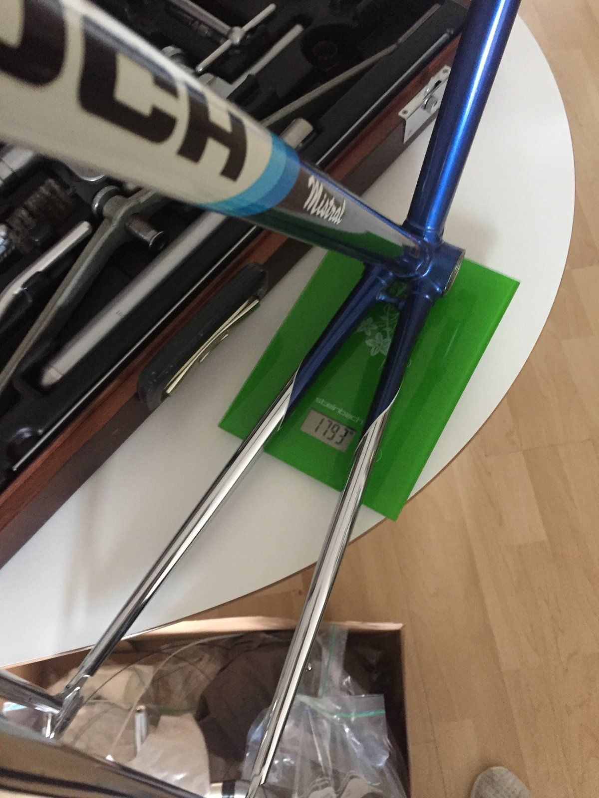

Puch Mistral Competition
Reynolds 531 Pro
Sattelrohr 61m-o
Oberrohr 57,5m-m
Rahmen 1793g
Gabel 663g
