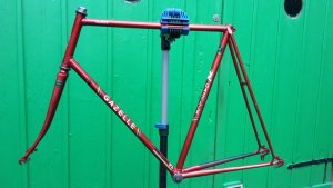

Gazelle A-Frame, 63 m-m, Oberrohr 58, Reynolds 531c (mit den Lagern(105), keine Lust auf Demontaasch): 3400 (meine beiden Küchenwaagen zeigten Werte zw. 3365 u. 3406, die verlässlichere hatte das als Zwischenwert)
edit: Baujahr 85

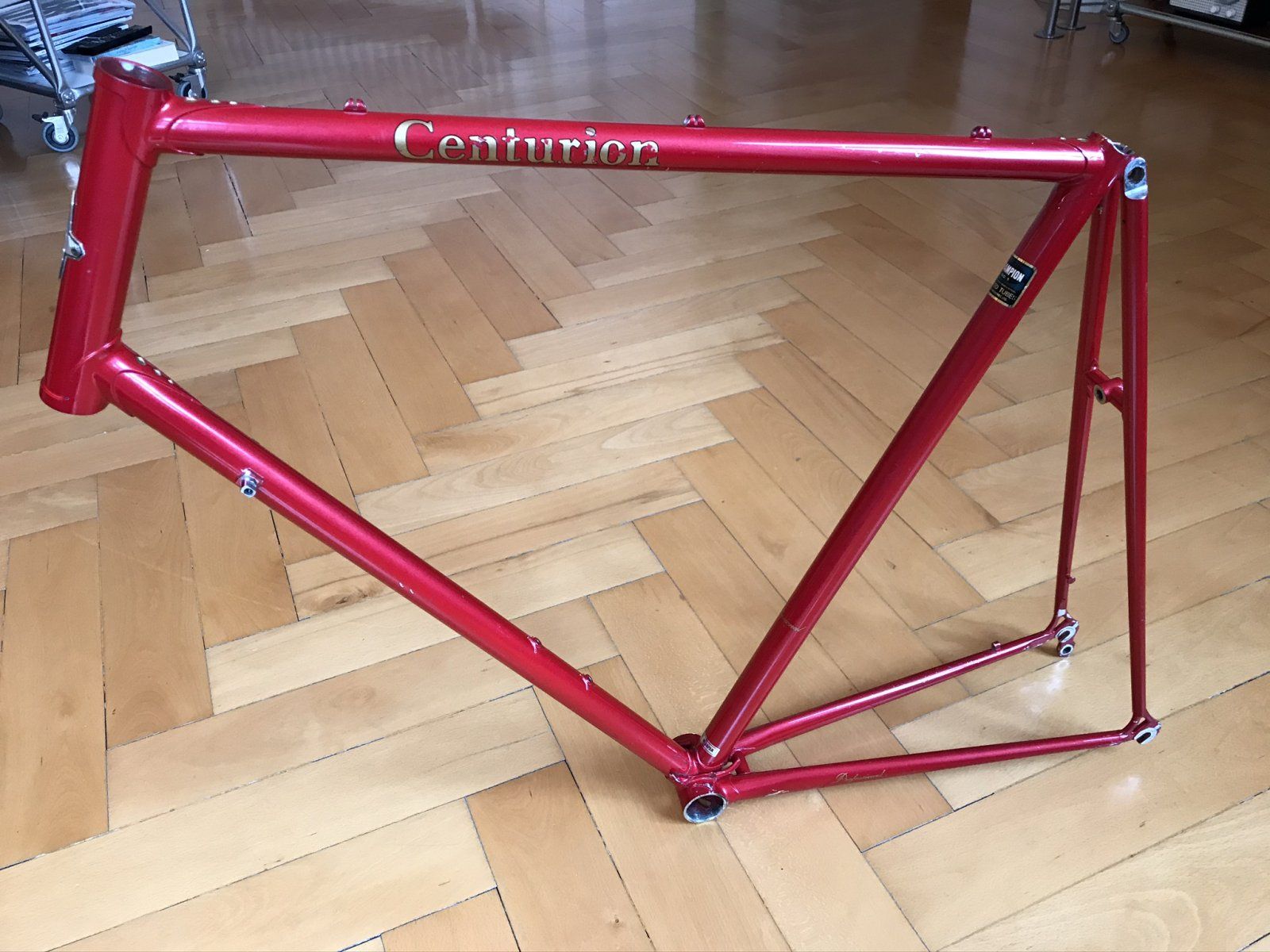

Centurion Professional
62 c-t
57 c-c
TANGE Champion 1
2153 Rahmen
812 GabelAnhang anzeigen 713717
Wirklich? ? Das sind ja 2.965 Gramm. Das sind 37 Gramm mehr als mein Pro in gleicher Rahmenhöhe INKLUSIVE Shimano 600 Steuersatz (~150g) wiegt.
Mein Pro von 1980 wiegt insgesamt 2.778 Gramm. Also 187 Gramm weniger als deins... Wahrscheinlich sind sowohl deine Waage als auch meine nicht 100%ig genau, aber fast 200 Gramm?
Von wann ist denn dein Pro?
1980er Centurion Professional, Tange Champion no. 1, RH 62 (c-t), OB 57 (c-c)
Rahmen + Gabel + Shimano 600 Steuersatz (HP-6200) = 2.928g
Shimano 600 Steuersatz (HP-6200) = 150g (laut velobase)
Rahmenset wiegt also ohne Steuersatz 2.778 Gramm
(hier noch mit Innenlager)
Das Centurion hat Blechmuffen. Man kann das an der gleichen Wandstärke erkennen. Die sind tendenziell leichter als die per se schon voluminöseren Gussmuffen, die besonders ab Ende der 80er gern verwendet worden sind. Damals war sowieso plötzlich alles schwerer.

Jetzt bin ich komplett verwirrt ?
Welches Centurion? Das von mir oder von @erni65 ? Oder beide?
War dein Kommentar
Die eleganten Feingussmuffen wiegen halt.
nicht darauf bezogen, warum das Centurion Pro von @erni65 bei gleicher Rahmenhöhe so viel schwer als mein Centurion ist?
Ja, ich war auch etwas enttäuscht vom Gewicht.
März 1981 laut Gabel, Auf der Muffe ist das Datum durch die Löcher futsch...
Darauf bezogen, warum das Centurion Pro von bei gleicher Rahmenhöhe so viel schwer als mein Centurion ist?
Beim einen (DaRavs) da haben sie Tange1 Rohre verwendet und beim schwereren wahrscheinlich Tange2(auch wenn ein Tange1 Kleberli drauf pappt)....
Vielleicht ist das schwerere auch nen jüngeres und da hat Centurion nicht mehr so genau drauf geachtet oder nach einschlägigen Erfahrungen für vernünftig gehalten einen so großen Rahmen doch eher mit dickwandigerem auszustatten.. wer weiß, alles ist möglich.
