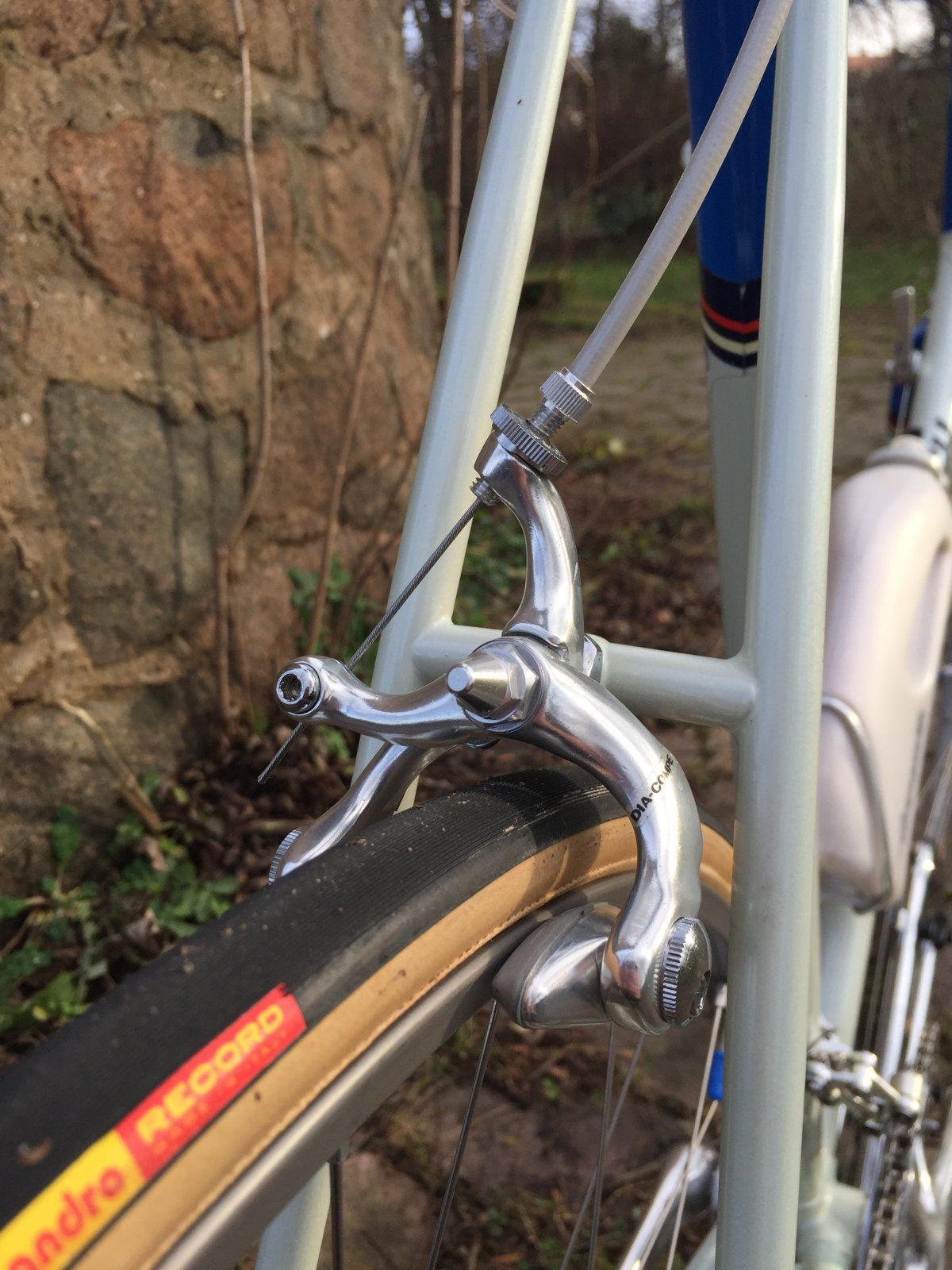

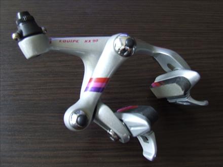

Nachdem die Dia Compe Gran Compe Aero nicht passen (zu kurz V&H), habe ich testweise die Modolo Equipe KX90 montiert. Nun habe ich sie richtig fest angezogen und gemerkt, dass sie zwar vorn passen hinten würde ich aber ständig den Schlauchreifen wegbremsen. 4 verschiedene Bremsenpaare hier, davon passen nur die Modolo Olé, die mir allerdings zeitlich und optisch auf den Keks gehen.
Ich brauche also eine Aero Alternative deren Schenken ein wenig länger sind als die der Modolo Equipe KX 90.

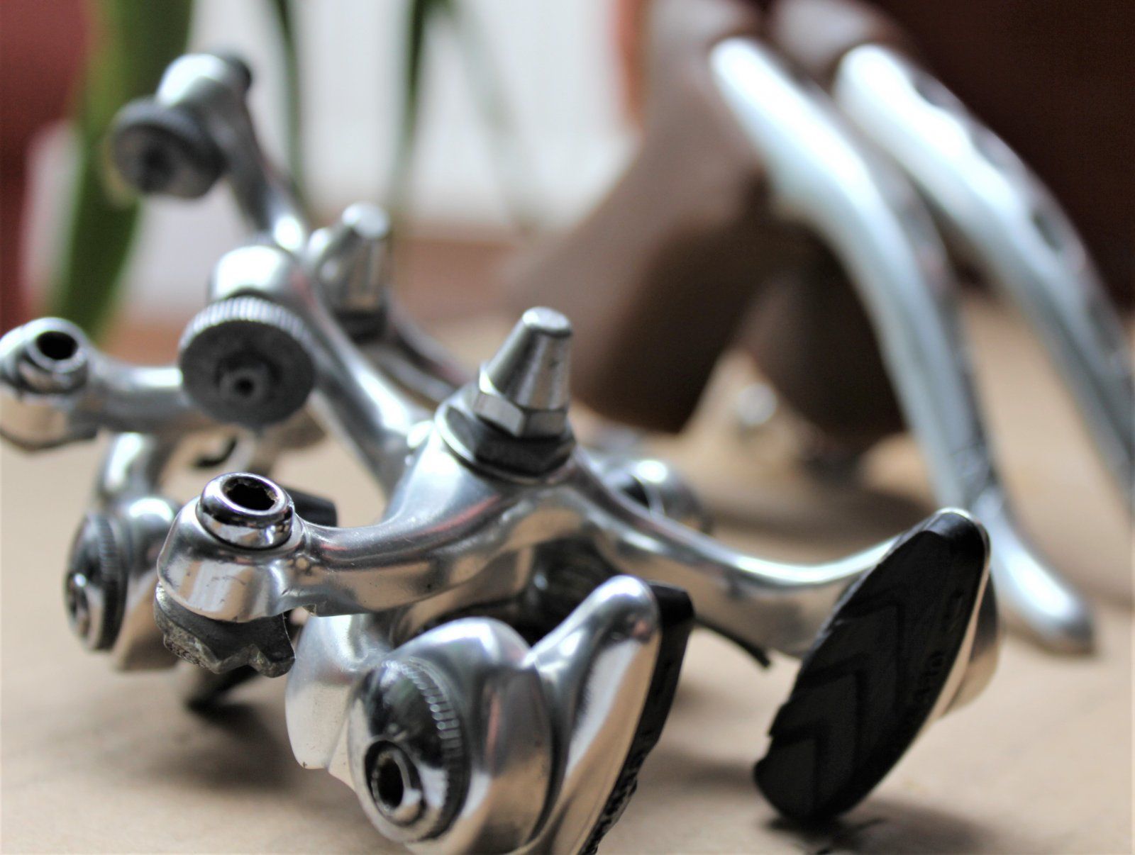

Vlt helfen andere Bremsschuhe oder Schrauben mit einem schmaleren Kopf
Oder du besorgst dir für die Dia Compe Bremsbolzen mit Versatz.Die originalen Schuhe auszutauschen... weiß ja nicht. Abgesehen davon sind die Schrauben eh schon recht dünn. Das wäre nur für die Modolo eine Option, bei den Dia Compe geht das sowieso nicht.
Die Bremsleistung ist aber wie gesagt miserabel.
Das macht optisch absolut keinen großen Unterschied. Wird halt nur teuer. Ein Amerikaner bietet sowas für 50€ das Stück auf e-bay anNe ne, es soll auch gut aussehen.

Der Versatzbolzen fällt aber wirklich nicht auf. Beim Raleigh hatte ich das an der HR Bremse
https://www.ebay.de/itm/27433883761...3NX4hP1QGe&var=&widget_ver=artemis&media=COPYDer Verkäufer hat diverse VariantenAh... ich lese manchmal und verstehe etwas völlig anderes. Bolzen ist das Stichwort, ich habe gedacht du meinst so eine von Montage bei der die Bremse auf ein extra Blech mit Versatz montiert wird.
Nein. Ich habe ja solche Bremsen nicht mehrWeißt du welche Länge ich benötige? Er hat zwei im Angebot:
https://racevelo.com/417-Vintage-NO...olo-Dia-Compe-gipiemme-Chrome-NEW-medium.html
https://racevelo.com/416-Vintage-NO...nolo-Dia-Compe-gipiemme-Chrome-NEW-short.html
