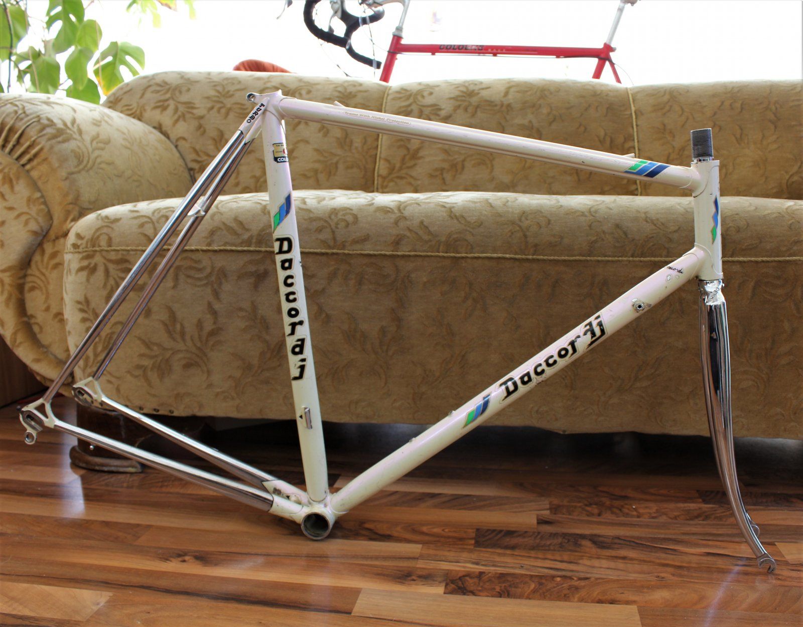

Hallo Leute,
ich habe hier ein kleines Schätzchen und ich möchte mich zuerst herzlich bei @zelig66 für den Rahmen bedanken, war ein schöner Abschiedskauf aus Berlin.
Der Rahmen wurde bevor er zu @zelig66 kam ein wenig schlecht behandelt. Offenbar wurde der Hinterbau gequetscht um ein 120er SingleSpeed HR aufzunehmen und irgendwann wieder gedehnt... Nu ja, glücklicherweise hat sich der Rahmenbauer meines Vertrauens den Rahmen angesehen und kleinere Korrekturen vorgenommen. Glücklicherweise nichts drastisches.
Nun habe ich den schönen nackten Rahmen hier und möchte ihn über die nächsten Wochen und Monate aufbauen. Und genau dafür soll der Thread dienen. Ich suche Inspiration, Anregungen, Kritik und Austausch.

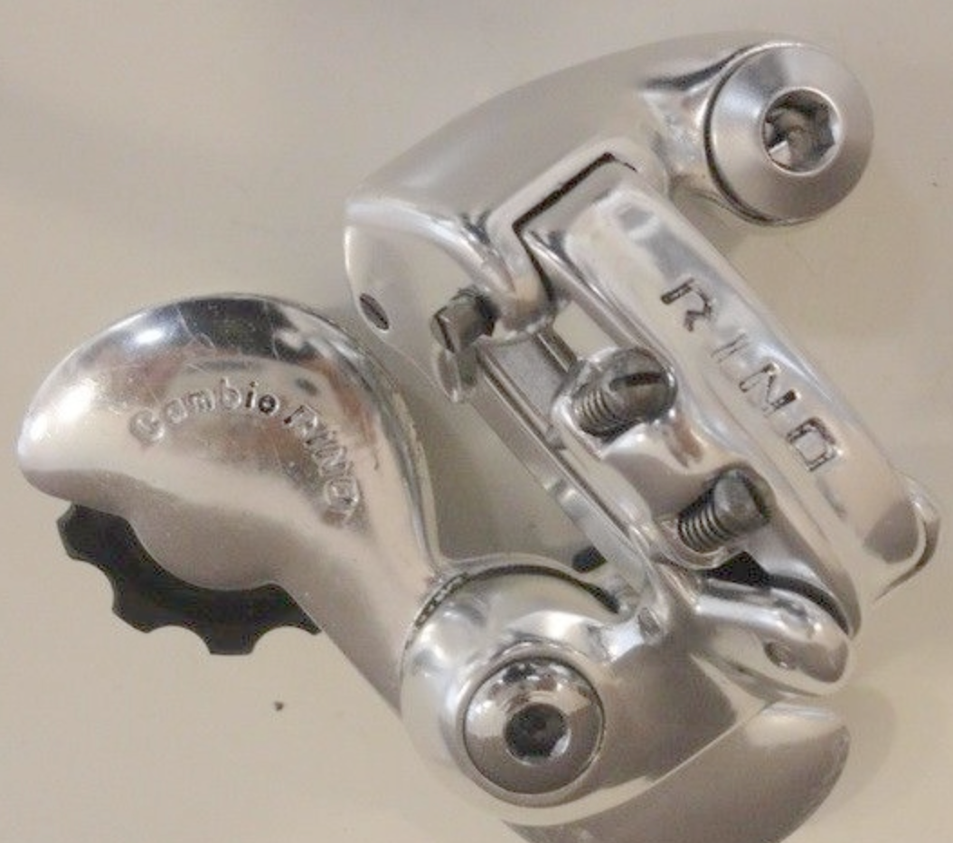

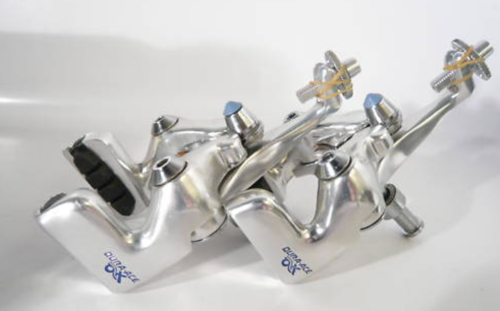

ich find die DA AX Bremsen sehr schick, aber die Bremsgriffe richtig klo. Oder dieses Aero Schaltwerk von Rino, Rino Crono - da bspweise sieht der Umwerfer doof aus und die Kurbel vom finish her auch. Gipemme crono, in poliert nicht matt.
Das ist doch dieser moderne S-bend der Sitzstreben von denen immer alle reden..? Hätt ich ja glatt so gelassen ;)

2. Rino Schaltwerk ebenfalls

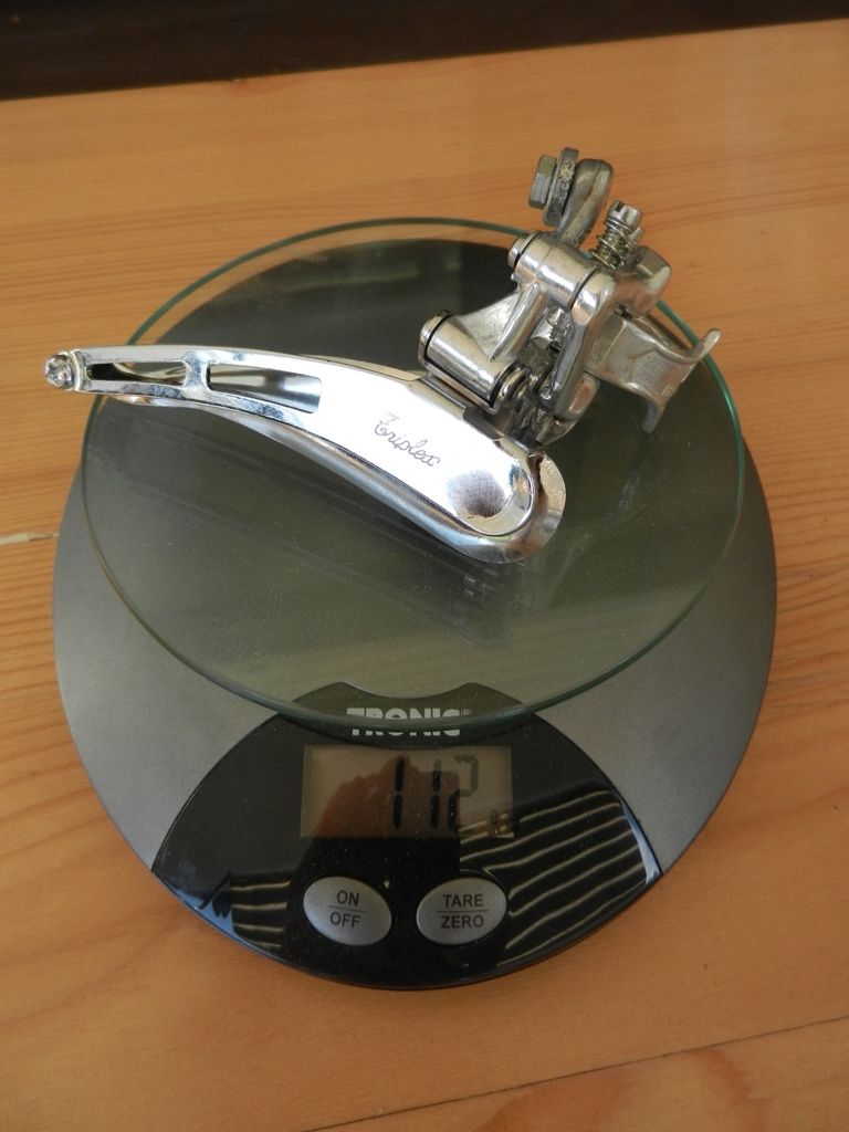

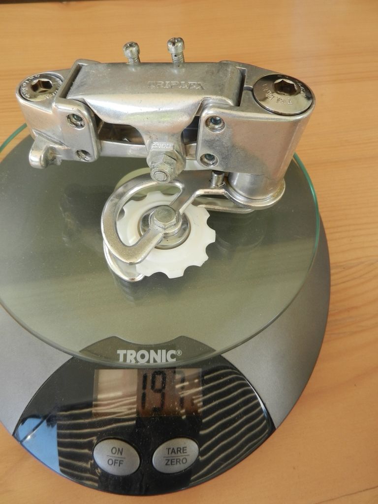

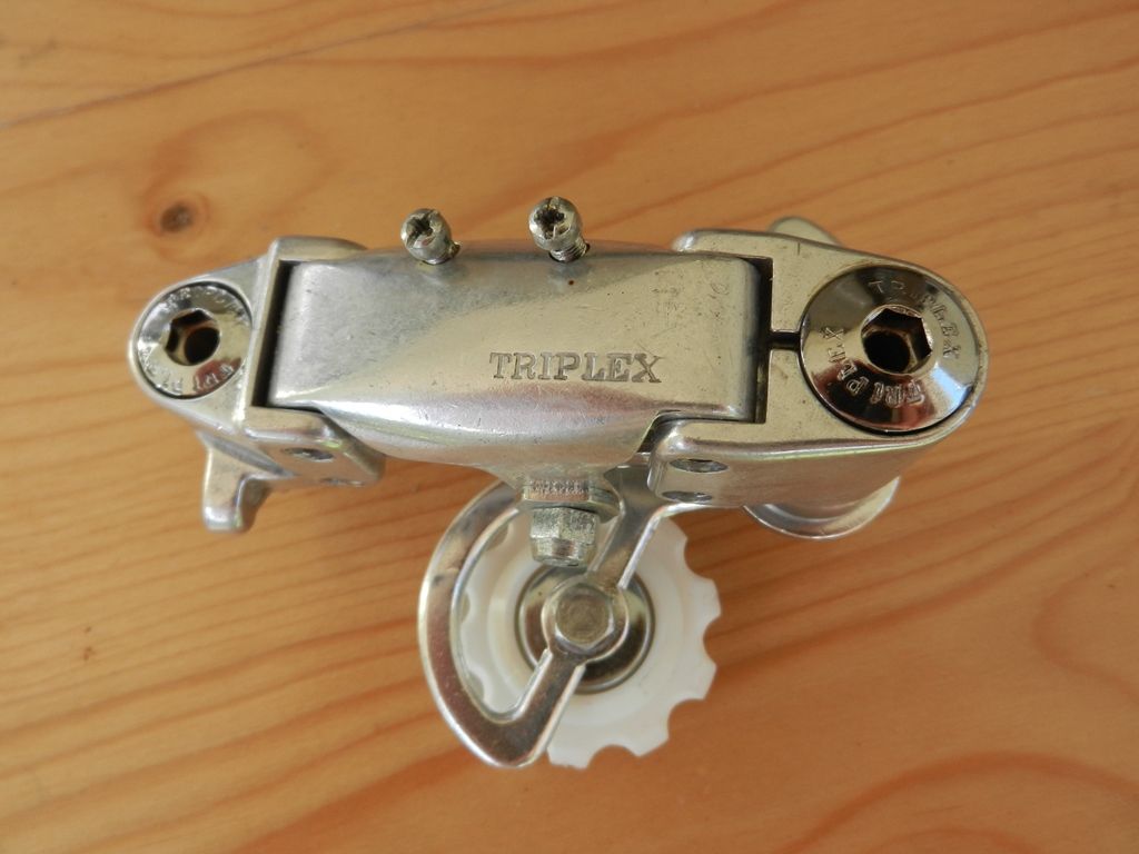

Als Schaltung werfe ich mal eine günstige Alternative in den Ring: Triplex Profesional.
Die gibts gerade in F-Reich ganz günstig in NIB. Von der Anmutung her wie C-Record, aber billiger gemacht.
Wenn man die aber etwas poliert, dann kann das ganz nett werden.
Die Oberflächen sind unbeschichtet, müssten sich also gut polieren lassen.
Ich hab mir vor einer Weile mal so eine Schachtel kommen lassen. Da ist noch Potenzial.
Aber bis auf den Umwerfer ist das richtig leicht.
Wohlgemerkt: mit ungekürzten Zügen!!!

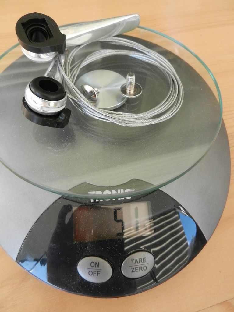

Schaltwerk und Umwerfer gekauft. Wenn nicht für dieses Projekt, dann ein anderes. (ich hätte genauer hinsehen sollen, der Umwerfer passt auf keinen Fall, ich brauche eine Anlötversion).
Ich bin gerade auf Felgensuche und habe welche gefunden; Araya Aero 2 o. 4
Gerade getestet: der Umwerfer-Mechanismus passt auf Campa-Sockel Nuovo/Super Record, Nuovo Gran Sport). Also man kann die Schelle gegen ein Anlötteil von Campa ersetzen.

Der Rahmen mit seinem irren Mix aus plattgedrückten, normalen und genuteten Rohren, normalen Muffen und innengemufftem Gabelkopf, Perlmuttlack mit Chrom und farblich maximal unpassenden Dekoren schreit ja förmlich nach einem völlig durchgeknallten Komponentenmix!
Da darf eigentlich nichts dran, was einfach zu bekommen ist, geschlossen harmonisch wirkt und den Sehgewohnheiten der üblichen Betrachter entspricht. Das Rino-Schaltwerk mit den Aero-Compe Bremsen wäre wirklich ein guter Anfang, aber bei der ultimativen Kurbel dafür komme ich auch ins Grübeln.

Der Rahmen mit seinem irren Mix aus pallgedrückten, normalen und genuteten Rohren, normalen Muffen und innengemufftem Gabelkopf, Perlmuttlack mit Chrom und farblich maximal unpassenden Dekoren schreit ja förmlich nach einen völlig durchgeknallten Komponentenmix!

Wo ist das Dekor den farblich unpassend?:rolleyes: Ich finde das Blau und Grün macht sich äußerst gut auf dem Perlmuttweißenrahmen!
