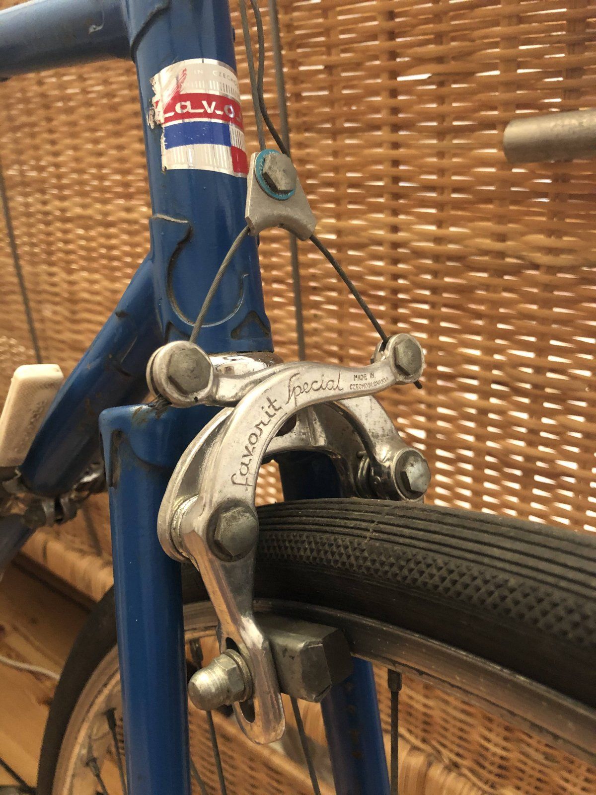

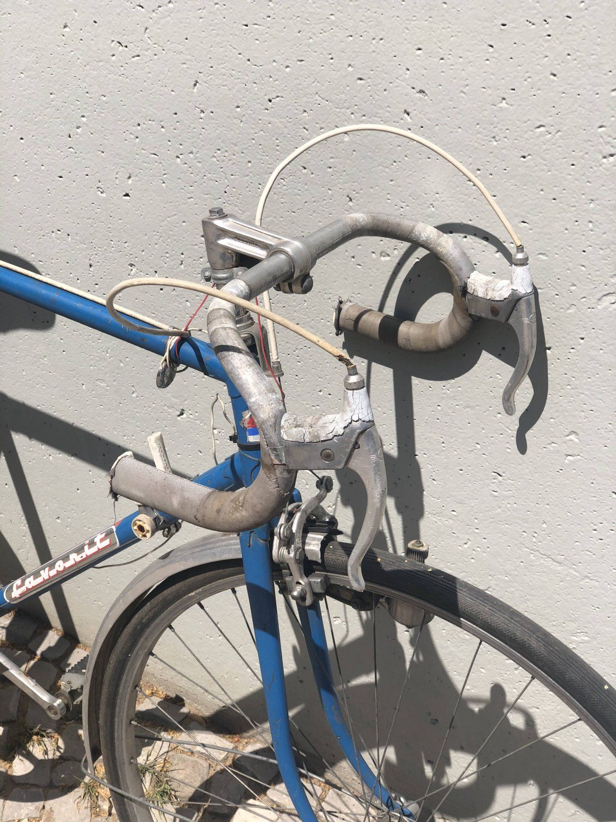

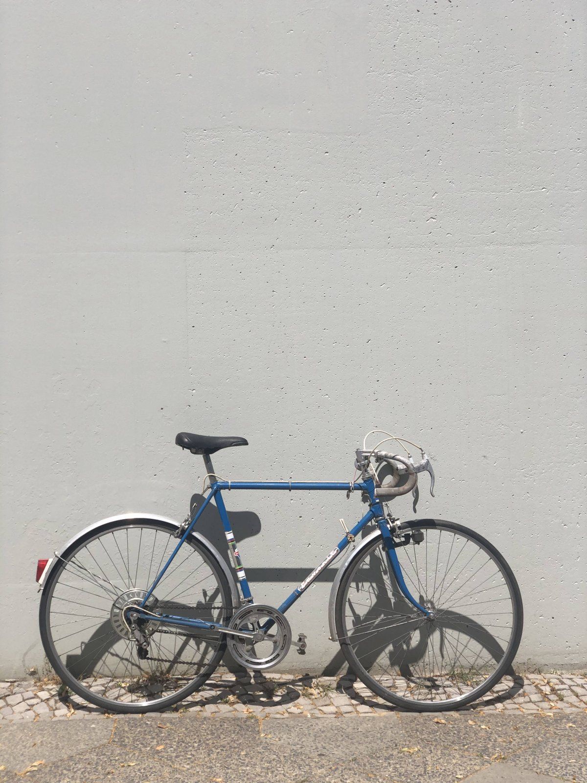

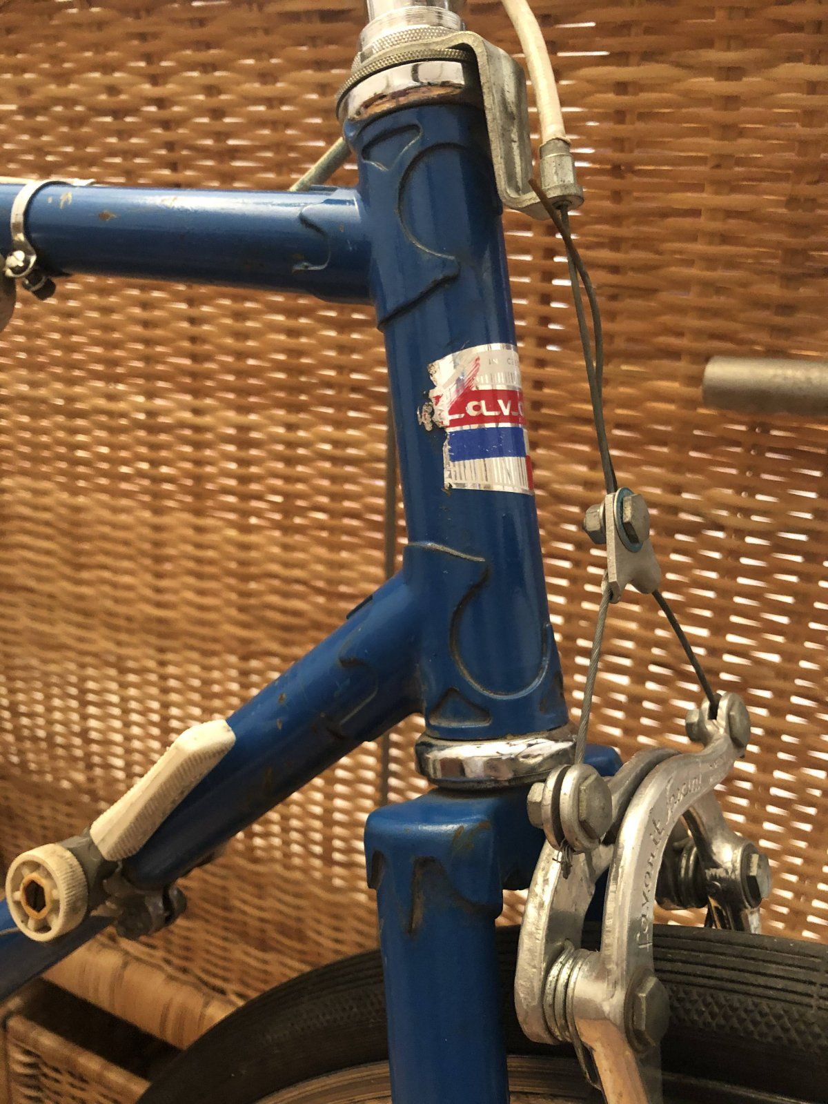

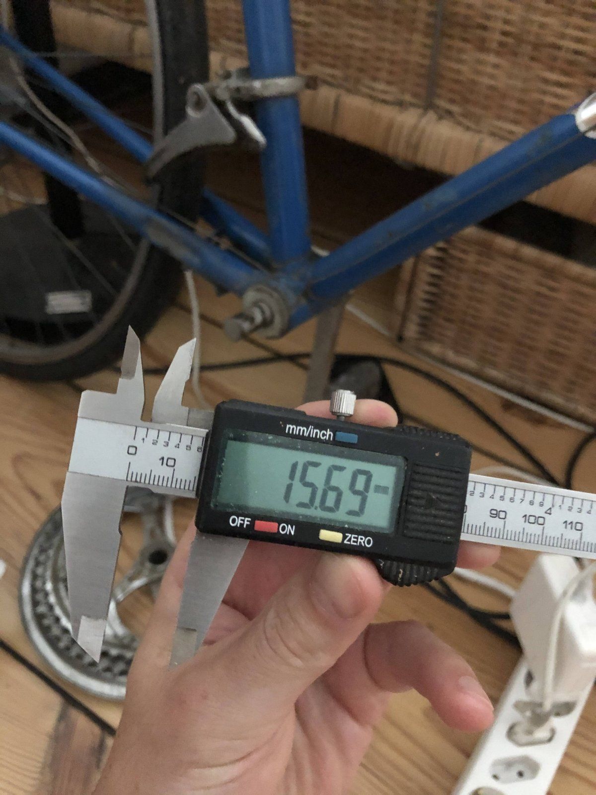

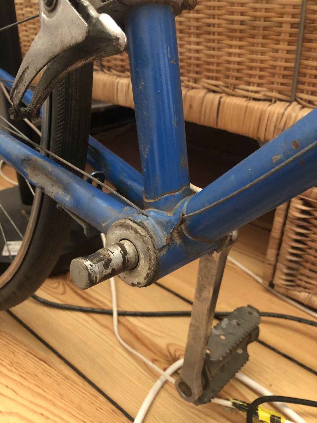

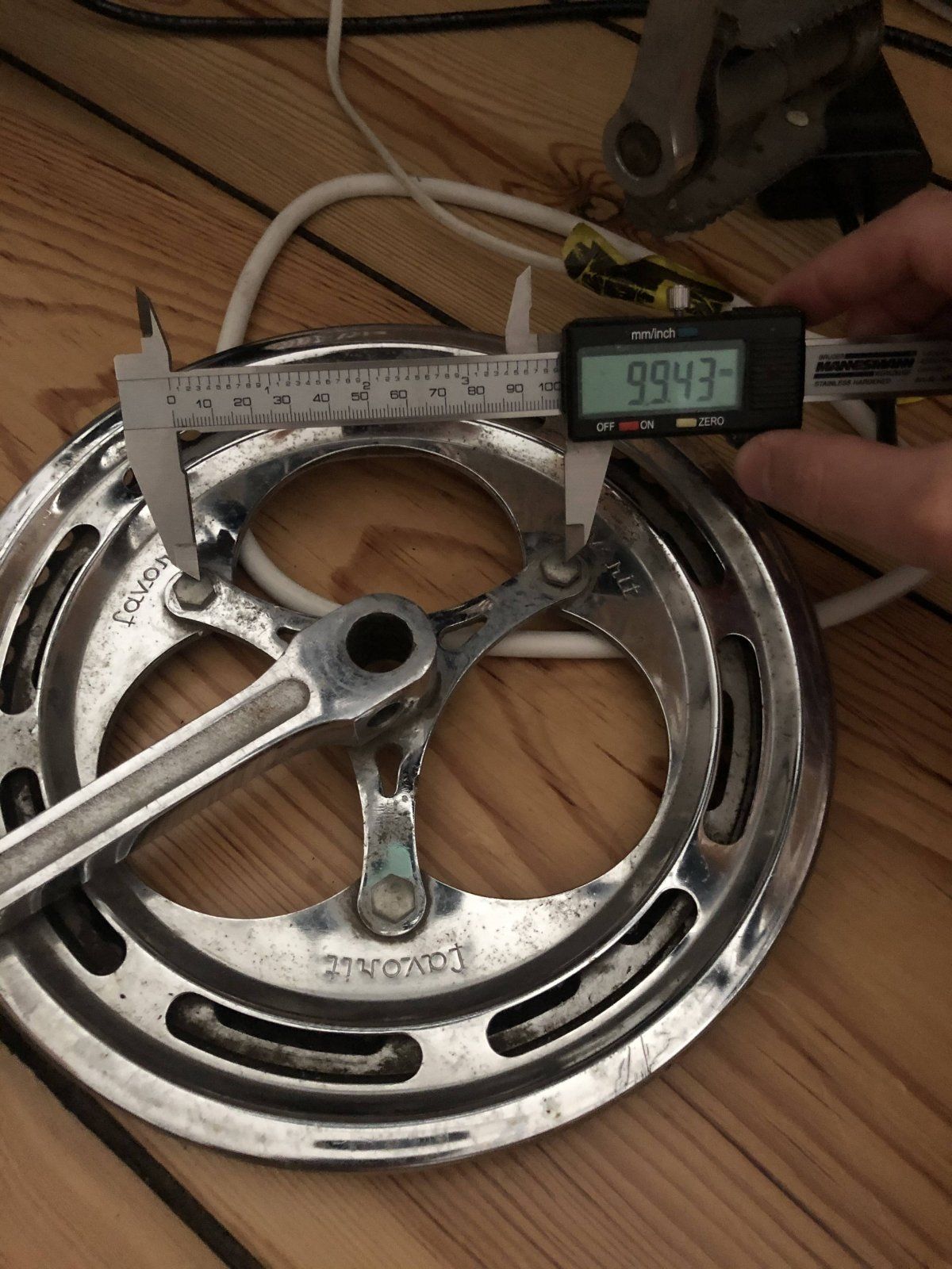

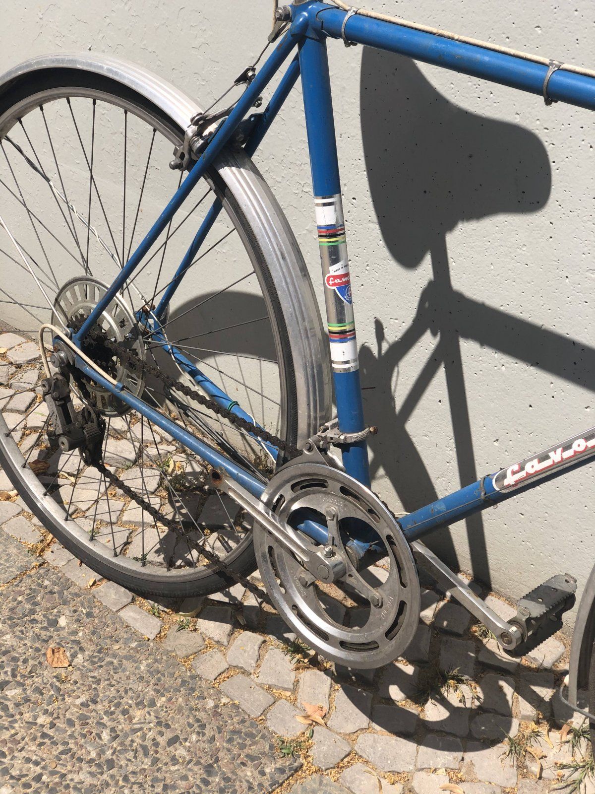

Liebe Foristen,

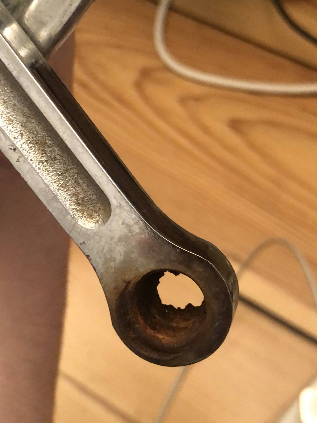

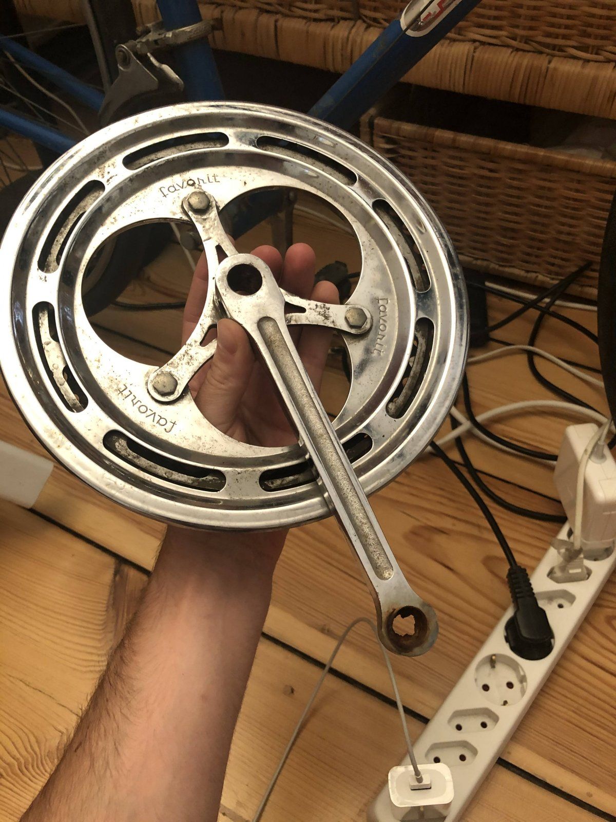

ich bin schon längere Zeit stiller Mitleser. Jetzt möchte ich mein neues Projekt für die L'eroica vorstellen. Als Ost-Pommeranze habe ich mir ein altes Favorit angelacht, welches ich mir fahrbereit machen möchte. Leider finde ich nichts zu dem Rad und kann auch keine Ersatzkurbel finden, da das Gewinde für das rechte Pedal komplett zerstört ist.
Also hier die Kernfragen:
Kann mir jemand etwas über das Modell sagen?
Und das entscheidende Problem, wo bekomme ich eine Keil-Kurbel mit 160mm Achsdurchmesser und drei Kurbelarmen mit 100mm Abstand her?

Hallo und willkommen,
dein Favorit hat die Ausstattung des Sportrades der frühen 70er Jahre.
Deine Begriffe sind mißverständlich aber ich glaube zu verstehen was du suchst.
Der Lochkreisdurchmesser (BCD) des rechten Kurbelarms ist entscheidend.
Dreipunktaufnahmen für die Kettenblätter waren lange gebräuchlich. Leichter als eine Favorit Kurbel wirst du eine Kurbel aus DDR-Produktion finden
Link:
https://www.ddr-fahrradwiki.de/Tretkurbeln
Dann braucht es auch das korrespondierende Innenlager dazu...
Link:
Vielen Dank für deine Hilfe! Ich werde mich da mal genauer umschauen. Wenn etwas passendes dir über den Weg läuft, denk an mich :)
