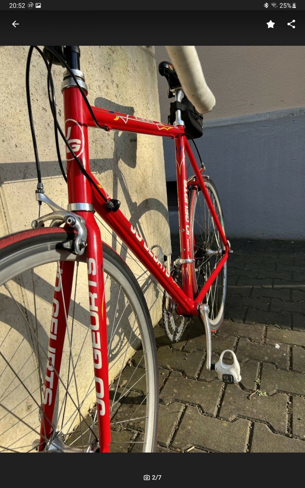

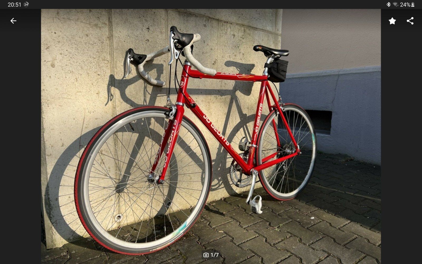

In AC schwimmt gerade ein Jo Geurts. Ich glaube, das schau ich mir mal an. Ob das derselbe Airplane Rohrsatz wie beim Colnago Dream ist?

Re: Cycles Jo Geurts - Aero Dynamik
Schaut gut aus. Leider habe ich nicht herausgefunden woher die Jo Geurts Rahmen kamen. Die wurden dort wohl nicht selbst gebaut. Leider gibt es den Laden seit 2016 nicht mehr.
Ja, ich hatte den Faden schon einmal angelesen. Die Lackierungen machen einen hochwertigen Eindruck - muss ein guter Betrieb gewesen sein. Die Schriftzüge schauen aus, als ob sie lackiert sind?!
Bei meinem Jo Geurts ist die Lackierung sehr aufwendig. Perlmutt und Metallic mit Farbverlauf. Die Schriftzüge wirken auflackiert. Sind die gleichen wie beim roten Rad. Meins war ursprünglich auch mit Campagnolo ausgestattet.
