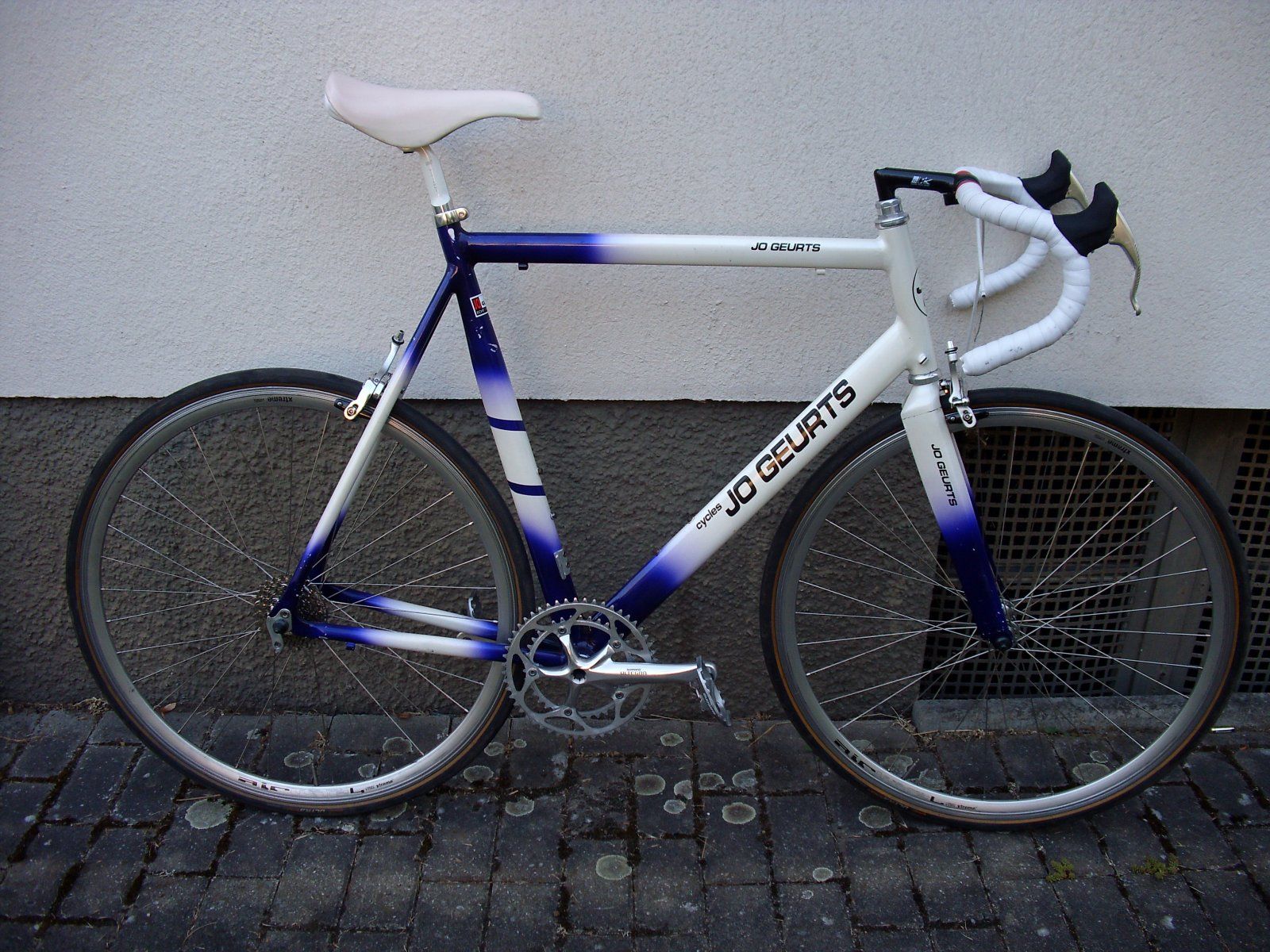

Das ich zu dem Rahmen kam, war reiner Zufall. Im Suchethread suche ich einen Carbon oder Zeitfahrrahmen aus Ende der 80er Jahre. Mir wurde ein Rahmen angeboten der leider zu lang war. Dann kam dieses Angebot, welches eigentlich mit Ende der 90er Jahre viel zu neu war. Aber da ich selber auch noch einen aufgebauten Alurahmen (Team Kinesis) hatte, der mir nicht so recht passte (zu lang und zu niedrig) kam mir das Jo Geurts mit 63 cm Höhe und 56,5 cm Länge eigentlich genau recht. Schnell waren @Anma1975 und ich uns einig die Rahmen zu tauschen. Andreas hatte Interesse an meinem gelben Team Kinesis. Die Schaltung und die Laufräder vom Kinesis werden ans Jo Geurts wandern. Kurbel wird eine Shimano 6500 mit Oktalink. Sattelstützen habe ich mehrere zur Auswahl, da das Geurts 27,2 mm hat. Das Cockpit soll auf jeden Fall mit Auflieger sein. Möchte aus dem Jo Geurts eine Zeitfahrmaschine machen. Der Rahmen bietet sich dafür an. Habe da mal etwas zusammen gesteckt:

Cycles Jo Geurts war ein Radladen in Echt/Limburg/NL der leider 2016 bankrott ging und aufgelöst wurde. Den Laden gab es seit 1938 und er hat wohl teilweise auch ein Radsportteam unterstützt. Es gibt im niederländischen Internet jedenfalls Fotos von einem Teamwagen vor dem Laden in Echt. ansonsten findet man so gut wie nichts über die Marke Jo Geurts. Ich gehe davon aus das dort nicht selber gelötet, sondern die Rahmen eingekauft und dann dort gelabelt wurden. Mein Aerorahmen ist schon sehr speziell und hat ungewöhnlicherweise italienisches Gewinde in der Tretlagermuffe. Das weist vermutlich auf einen italienischen Rahmenbauer/Firma hin. Gehe mal davon aus das Eddy Merckx nicht der Lieferant ist. Habe ähnliche Rahmen jedenfalls noch nie von Eddy gesehen. Aber ansonsten habe ich leider keine Idee.

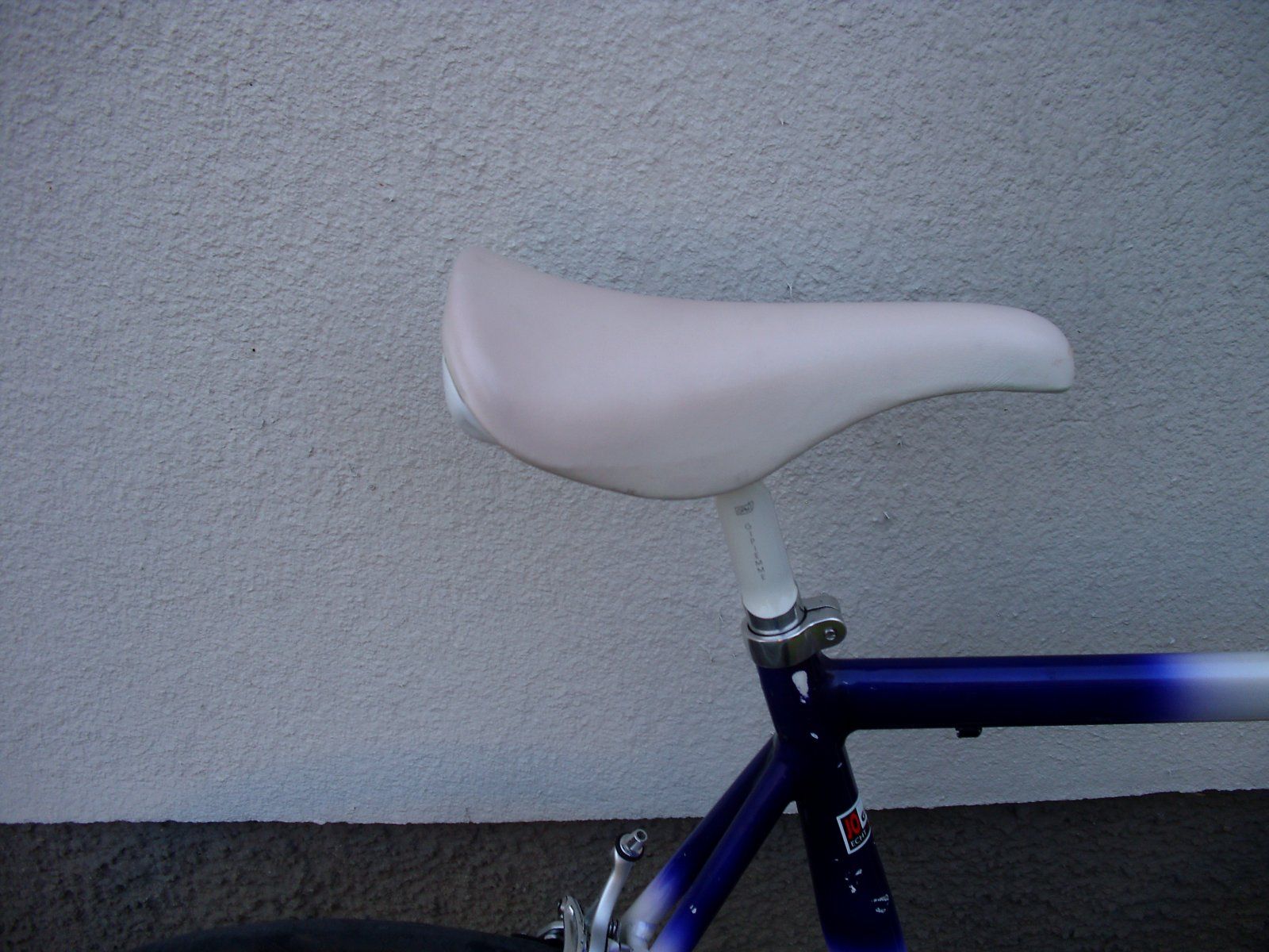

Die erste Ausstattung übernehme ich weitestgehend von meinem Team Kinesis. Aber optische Fragen wie Farbe von Sattel, Lenkerband und Zughüllen müssen noch geklärt werden. Schwarze Zughüllen von Jagwire hätte ich noch da. Sattel hätte ich noch einen neuwertigen weißen Selle San Marco Laser. Der würde mir optisch schon besser passen als der weiße Rolls.
Farbe Sattel weiß ist gut, aber der Rolls sieht viel zu barock an so einem modernen Rahmen aus! Würde da eher zu einem concor oder turbo greifen, die sind auch schön schnittig!
Wie gesagt, habe noch einen weißen Laser. Der ist von der Form auch deutlich moderner und passt vor allem gut zu meinem Hintern.

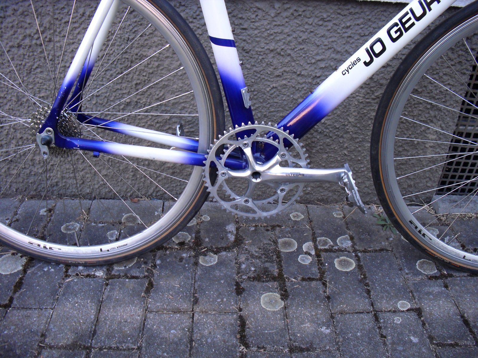

Die White Laser Sattelstütze von Gipiemme und der weiße Selle San Marco Laser Sattel sind gesetzt. Vorbau und Lenker kommen erst einmal dran, einschließlich der Chorus Bremshebel. Das Lenkerband soll noch ersetzt werden. Das gefällt mir nicht. Oktalink Lager ist montiert. Die Ultegra Kurbel ist nur lose aufgesetzt (Kettenblätter 52 und 38 von Stronglight). Mir fehlen noch die Kurbelschrauben. Die Pedale bleiben. Habe dazu passende Rennradschuhe mit Aero-Überzieher von meinem Verein. Unsere aktuellen Vereinstrikots und Hosen sitzen wie eine zweite Haut und sind besonders Aerodynamisch. Passen auch gut zum Rad. Bremsen sind Skeleton Potenza von Campagnolo. Finde die passen optisch gut zum Rad. Reifen wollte ich mir noch besser rollende besorgen (Conti 5000, Schwalbe One?). Werde dann auch 23 mm statt 25 mm nehmen. Verbessert die Aerodynamik noch mal geringfügig.

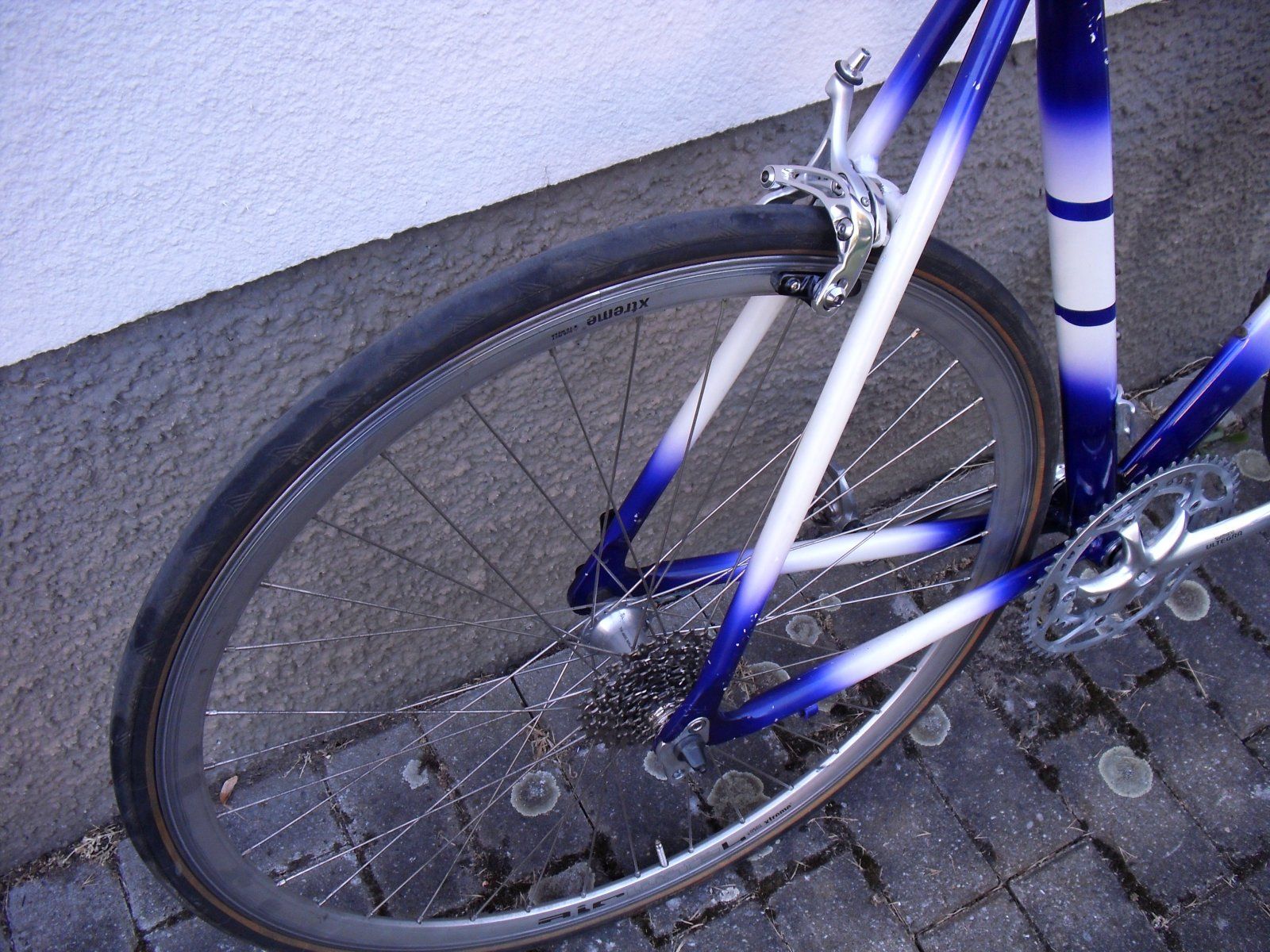

Hier noch einige Bilder:
Das Blau auf dem Bildern ist übrigens in Wirklichkeit ein dunkles Lila. Keine Ahnung warum sowohl Handy als auch Digicam die Farbe so verfälschen. Das weiß ist Perlmutt.

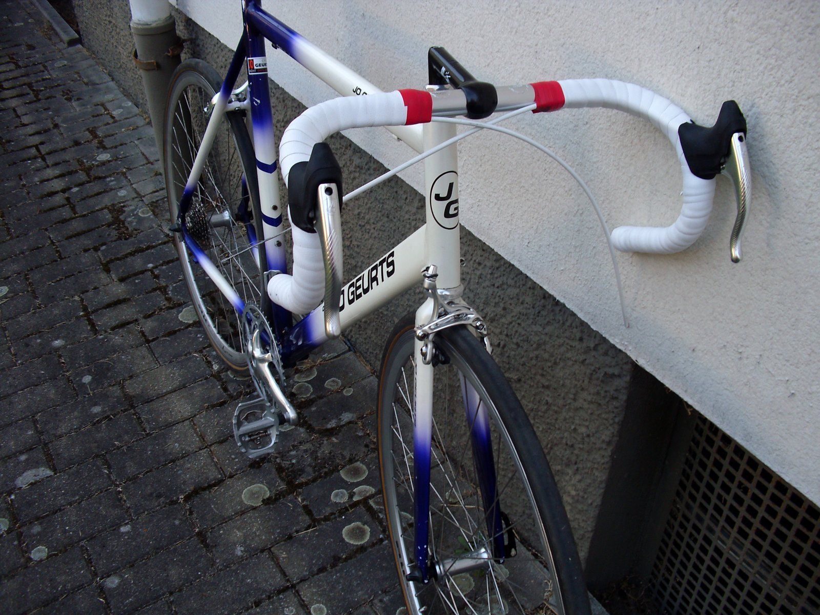

Gibt ein schönes Rad, einzig der Lenker mit seinem großen Drop will mir nicht so richtig gefallen.
Lenkerband und Zughüllen in weiß. Denn wenn das was blau aussieht in Wirklichkeit eher lila ist wird es sonst schwierig mit einem passenden Lenkerband.
Die Sattelstütze passt an den Rahmen wie sonst keine :daumen:
Der Lenker ist nur vorläufig dran. Leider habe ich meinen passenden Bullhornlenker letztes Jahr verkauft. Das war wohl etwas voreilig.
