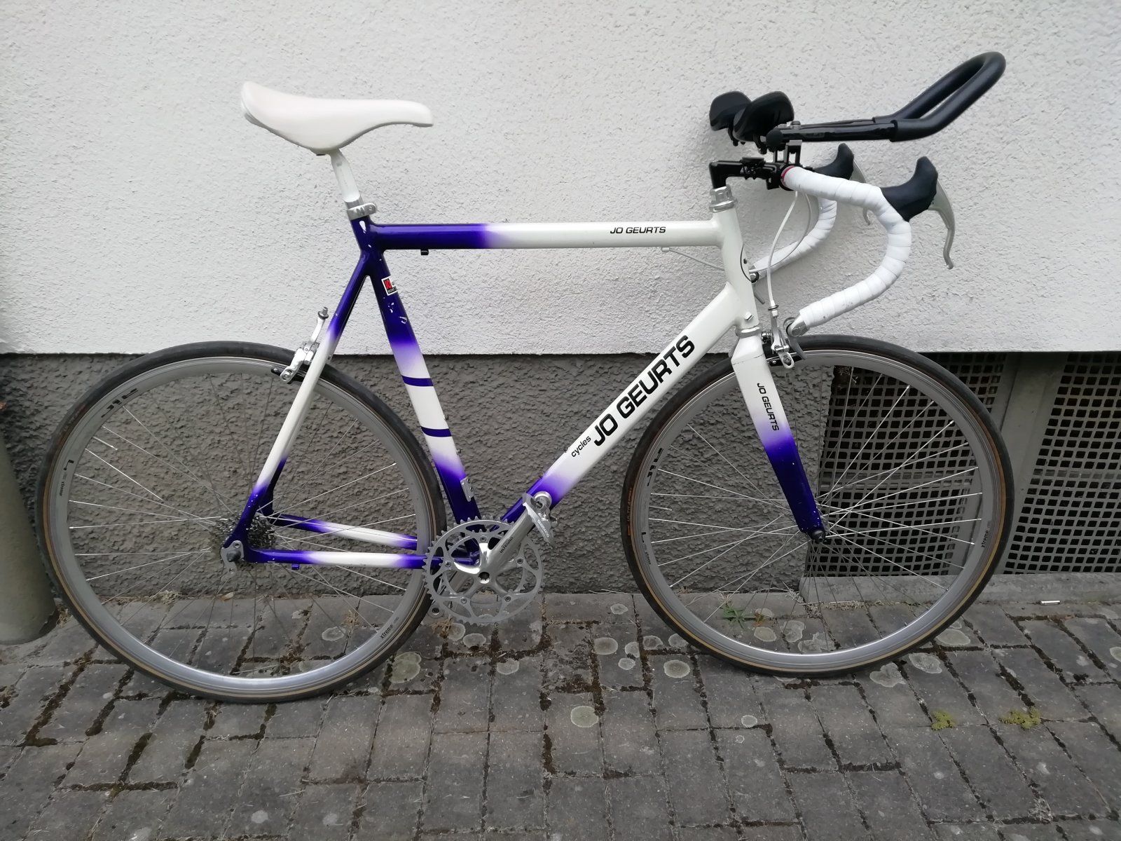

Muss mal sehen wie das in der Praxis ausschaut. Möchte mir ja noch ein zweites TT im Stil der End 80er aufbauen. Wenn das dann mal fertig ist bekommt das Geurts ein komplett neues Cockpit mit Bullhorn und Auflieger mit Schalthebel.

Die Schalthebelproblematik ist mit Aeroaufsatz schon recht heikel. Viele Langstreckenradler haben Aeroaufsätze als Ausruhposition. Da ist die Aeroposition nur eine von vielen möglichen und fahrbaren und damit sogar Rahmenhebel kein Problem (sogar die beste Variante mMn).
Bei Triathleten und Zeitfahrern ist die Aeroposition die einzige Reiseposition, der Lenker wird nur zum Anfahren, Absteigen und Bremsen benutzt. Hier ist Schalten in der Aeroposition unbedingt erforderlich.
Spannendes Projekt. Vom Auflieger zu den Lenkerschalthebeln ist es beim Schalten ein langer Weg. Ich glaube, dass du auf Dauer mit dem Kompromiss nicht glücklich wirst, wenn du das Rad als Zeitfahrrad verwenden willst. Das Schalten ohne Umgreifen ist beim Rumlümmeln auf dem Auflieger gerade interessant und macht das Fahren erst flüssig. Was für einen Lenker hast du denn montiert? Der hat ja einen ordentlichen Drop.

Der Rahmen ist nicht blau, sondern lila. Keine Ahnung warum die Fotos das so verfälschen.
Rahmenhebel sind nicht möglich, da keine Anlötsockel vorhanden sind.
Wie ich weiter oben schon schrieb ist das nur ein vorläufiger Kompromiss. Das Rad bekommt noch ein komplett anderes Cockpit. Möchte mit der jetzigen Konfiguration erst einmal schauen wie es sich grundsätzlich fährt. Lenker und Vorbau sind momentan von Friko.

Sorry, aber da muss ich schwer Meckern, das sieht nicht nach "Time-Trail" aus, sondern das sieht aus, als ob der Fahrer (die Fahrerin) "Rücken" hat.
Der Auflieger ist viel zu hoch für "Time Trail".
So tief wie hier muss dat mindestens, sonst wird's lächerlich!

Aber dieses billige Ding (Auflieger < 20 € Neu) sieht nach Baumarkt aus...

STI's und Bullhorn vertragen sich nicht.
Sowieso hast du bei Bullhorn mit Rennbremshebeln weniger Weg zur Verfügung.
Daher gehen Eingelenker-Bremsen besser, die brauchen nicht so viel Hebelweg am Lenker.
Zweigelenker werden problematisch mit einer Einstellung, die nicht schleift und trotzdem stark genug bremst.
Ansonsten: Es gibt für den Syntace-Auflieger einen sogenannten "Aeroshift" Set, derzeit in den Kleinanzeigen neu für 10,- in Berlin.
Das wäre eine echte und gute "Time Correct" Alternative:
Da kannst du handelsübliche UR-Schalthebel nach Wahl drauf verbauen...

Erstens habe ich Rücken (mehrere kaputte Wirbel und Bandscheiben) . Muss mich an eine richtige Aeroposition erst mal vorsichtig rantasten. Dafür ist gerade dieser Auflieger gut geeignet.
Zweitens ist das Geurts zwar ein Aerorad, aber mit dem langen Steuerrohr kein echtes TT. Wird also schwierig mit viel Überhöhung.
Wenn alle Stricke reißen fahre ich das Geurts halt ganz normal als Aerorad mit Rennlenker.
