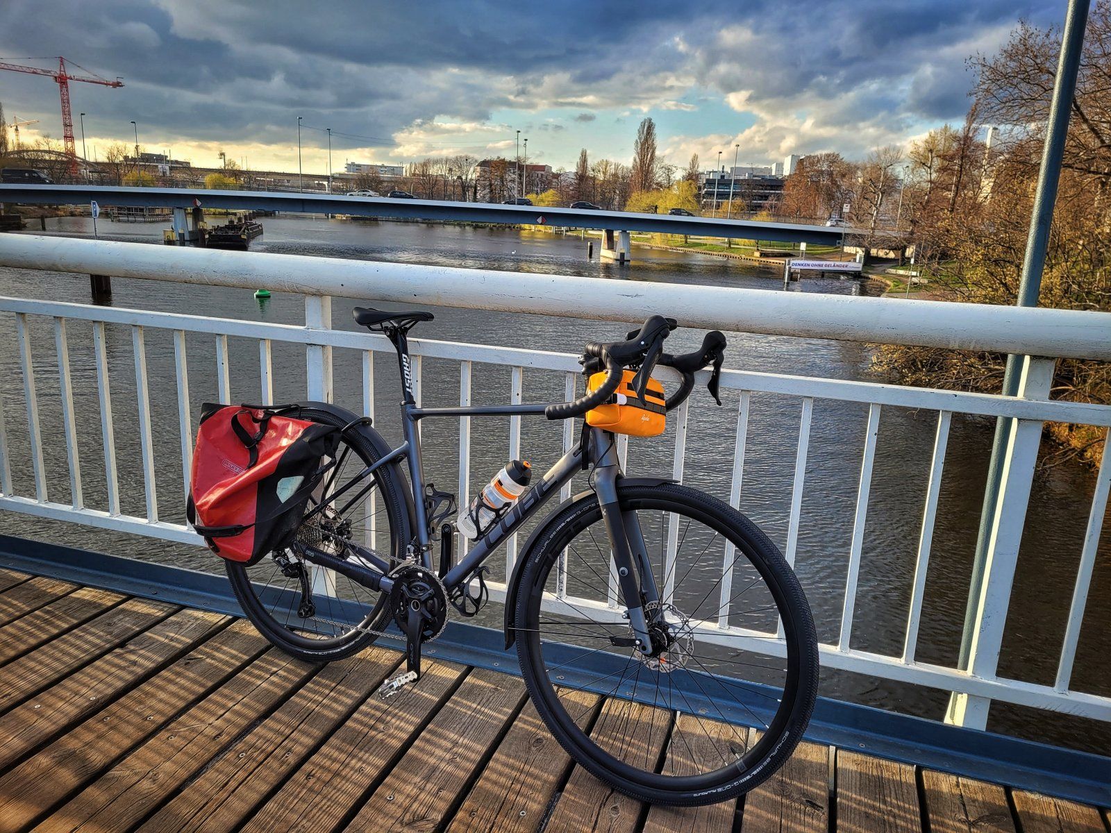

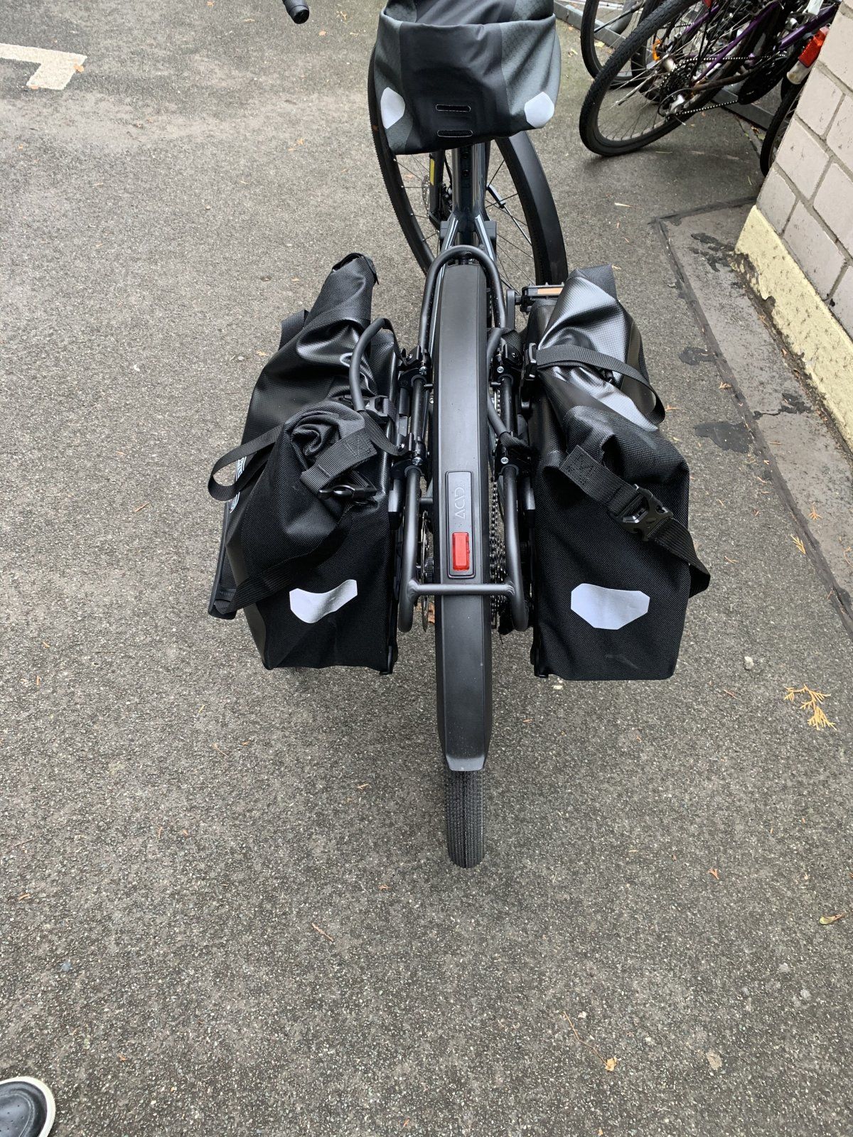

Es geht nicht um die Tasche an sich, sondern um die Tasche am Nuroad Race FE, da sie nicht perfekt passt (und zB der Schaltzug gequetscht werden könnte)
Ich nutze zum Commuten nur die linke Seite mit einer Ortlieb. Bei der rechten Seite habe ich es nicht geschafft, die Tasche so zu justieren, dass sie nicht den Schaltzug Richtung Rad drückt. Das FE 2020 hat den Gepäckträger einfach zu tief. Es gibt verschiedene Meinungen wie es das Schaltverhalten verändert. Wenn ich beide Taschen brauche, nutze ich sie auch. Wenn nicht, nehme ich nur die linke. Konzept sieht auf jeden Fall schön aus, ich finde es insgesamt mittel optimal.
Die Backroller ist zu groß, die Front Roller passt besser. F83B9B67-60C2-480A-BEE2-76CA9FAC4C05.jpeg621C3594-822B-4033-899D-49E22DA56C3F.jpegD89AD448-3463-4037-B9B7-812A47AA4928.jpeg02515EF5-A165-4564-AD67-4AFF5D759218.jpegA9C2FFB2-06C5-4715-A5C3-0ABFD0804258.jpeg

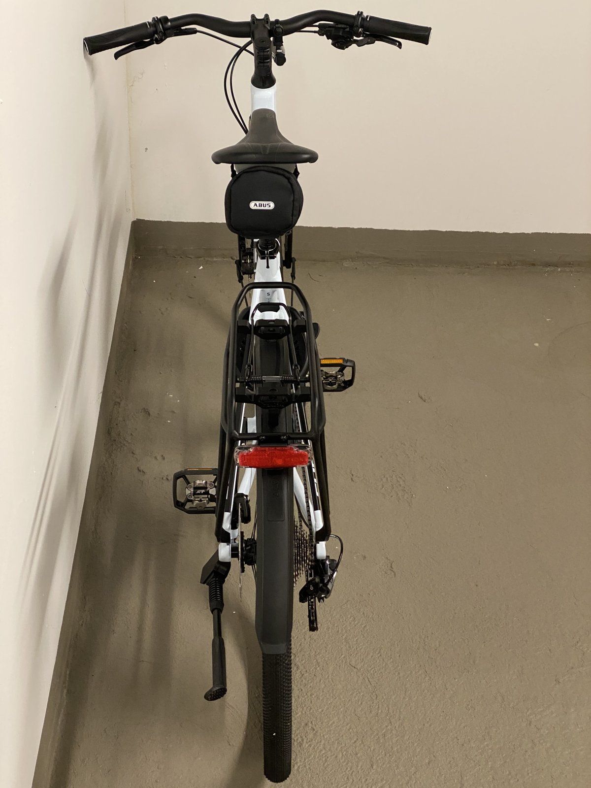

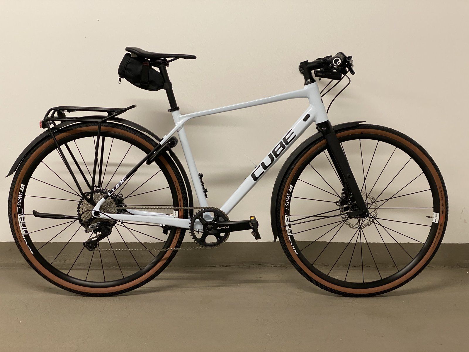

Bau doch einfach auf den SIC Rilink 28 Gepäckträger um, musst dann nur im Schutzblech neu bohren oder ein neues bestellen.
Hast dann einen klassischen Trekking Gepäckträger.
Danke für deine Bilder. Die sind allerdings deutlich zu klein für längere Radreisen. Ich würde mich freuen, wenn sich noch weitere mit Langzeiterfahrungen der Kombination Cube Nuroad Race FE und Ortlieb Backroller melden würden
Am Gepäckträger ist auch das hintere Licht integriert, daher ist das nicht so einfach. Hat das schon jemand von euch umgebaut?
Das Rücklicht ist im Schutzblech integriert, was auch so bleiben kann. Am Gravel Gepäckträger ist kein Rücklicht dran.

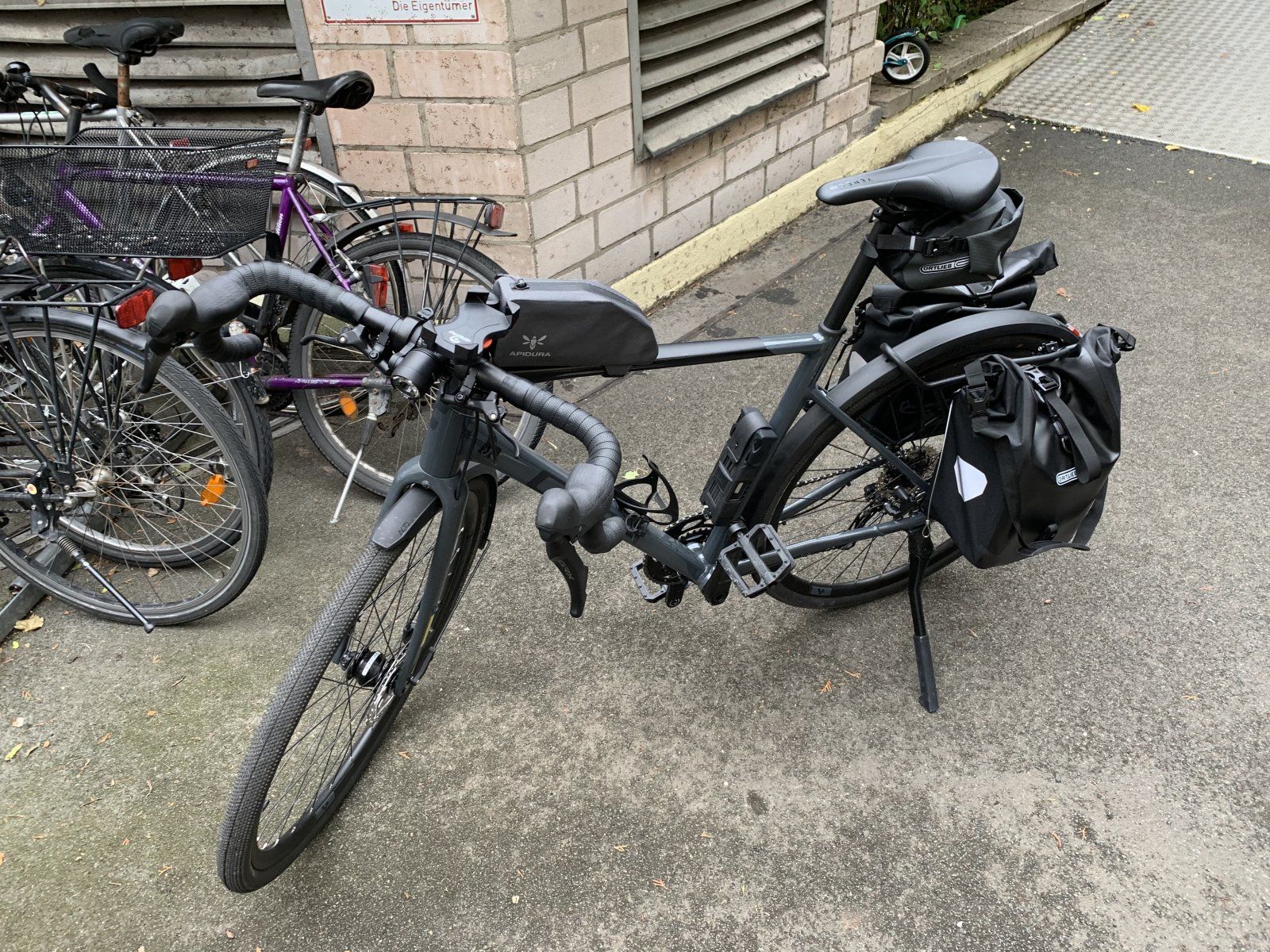

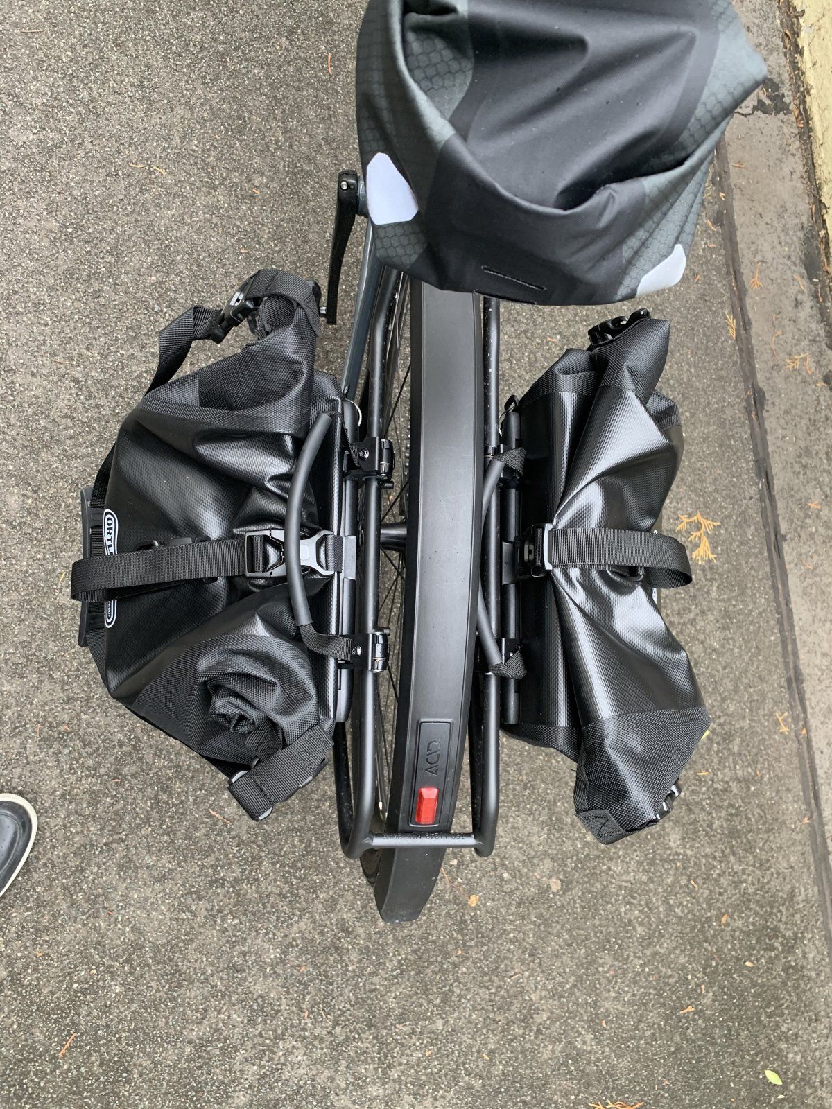

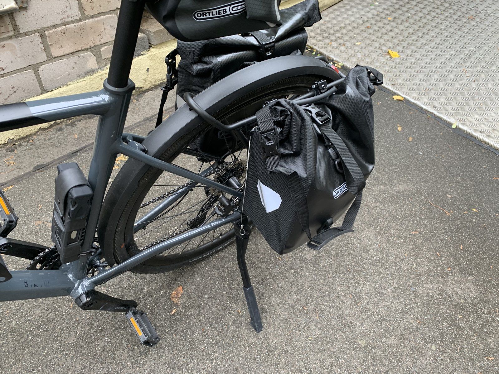

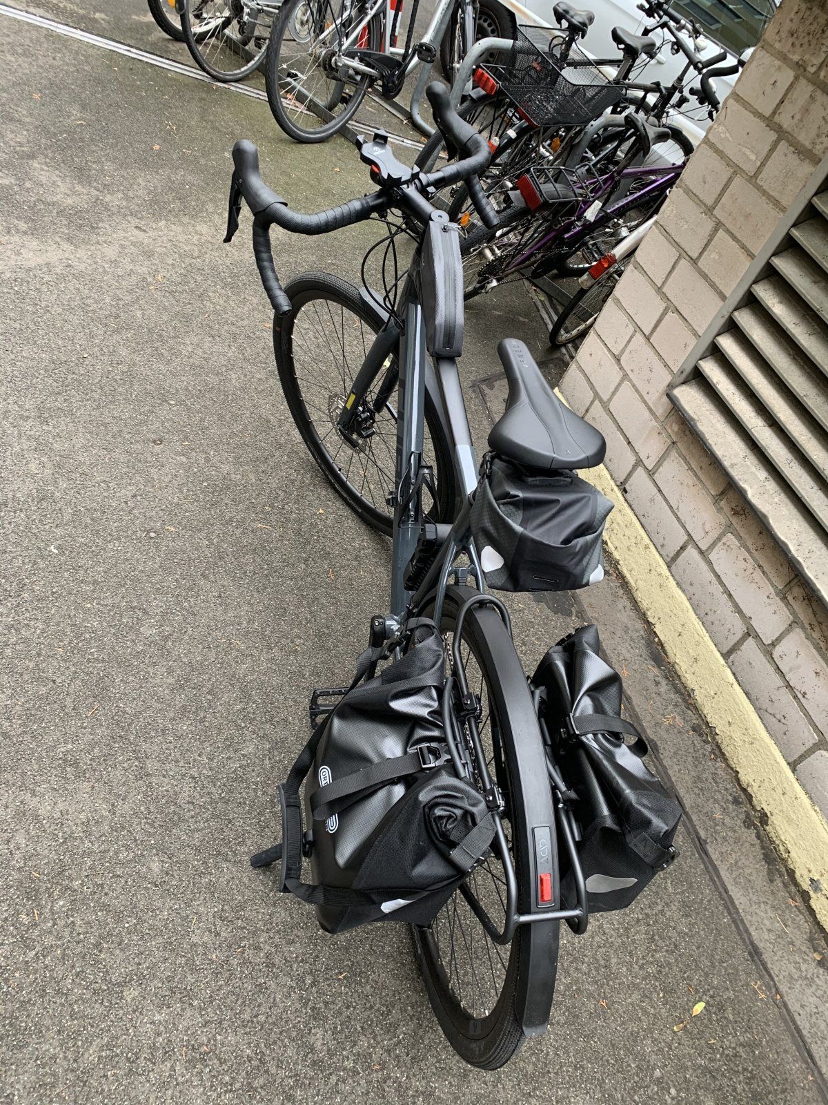

Ich will ein kurzes Fazit ziehen nach meiner ersten Mehrtagestour (800km) mit dem Cube Nuroad Race FE 2022. Beitrag wird nochmal aktualisiert
Grundsätzlich bin ich sehr zufrieden. Es ist relativ schnell und trotzdem noch halbwegs geländegängig.
  • Der dritte Flaschenhalter ist nutzlos, da eine Flasche (selbst 0,5L) ans Schutzblech vorne kommt

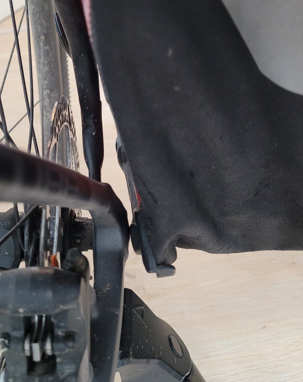

  • Große Gepäcktaschen passen, kommen allerdings an den Rahmen am Ausfallende, siehe Bilder. Habt ihr Ideen wie ich diese Stelle schützen kann? Folie funktioniert ja nicht
  • Man kann keine Zusatztasche oben auf dem Gepäckträger montieren und auch nichts "kurz zwischenlagern", durch die tiefen Taschen ist allerdings ein Garmin Radar noch gut zu erkennen
  • Mit Lenkertasche reiben die Züge am Steuerrohr, ich habe dort eine Schutzfolie angebracht
  • Die Mäntel G-One Allround haben auf mich einen guten Allround Eindruck gemacht, obwohl die Bewertungen im Internet eher schlecht sind
  • Der Ständer hält auch mit Gepäck erstaunlich gut
  • Das Abdeckgummi der Sattelstütze rutscht ständig hoch, dazu habe ich irgendwo eine Lösung in einem Threads gefunden. Leider finde ich ihn aber nicht wieder. Hat jemand einen Tipp?
