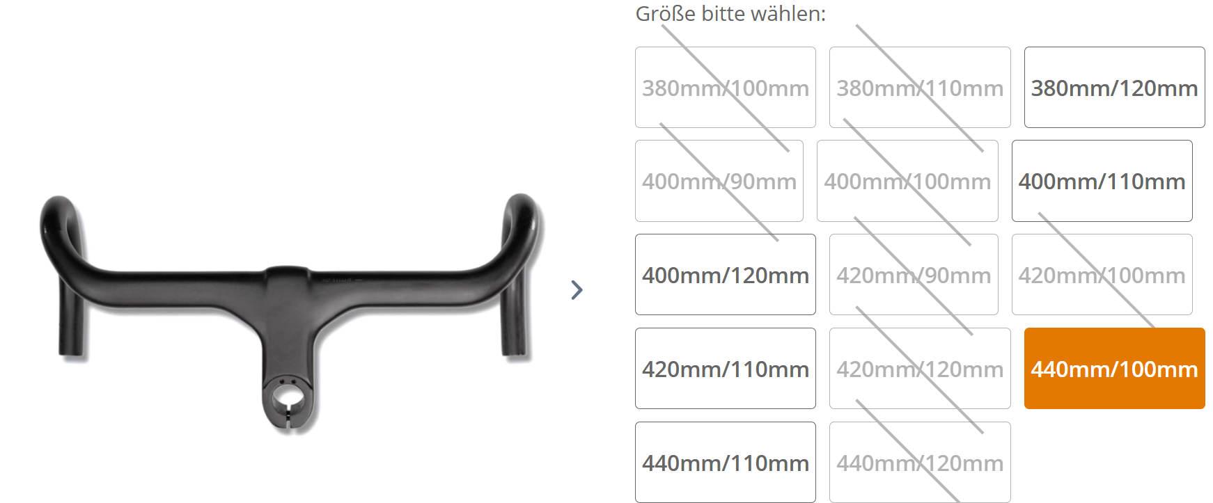

Leider habe ich noch immer probleme mit mein Lenker auf Air. Oder besser gesagt Schalthebel Position auf Lenker. Lenker selbst ist gut. Ergonomie von Position ist mir total falsch. Habe schon viele Schalhebel Positionen ausprobiert, aber leider passt mir nicht.
Ich überlege mir um Lenker zu wechseln. Will natürlich auch integriertes cockpit. Für Gravel habe ich mir Farsports F1x gekauft. Und is super Lenker
https://www.farsports.com/products/farsports-f1x-handlebar
Ich will dieses auch für Litening Air nehmen, aber leider hat Farsport die besonders passende Spacers für Litening Air nicht. Weiß vielleicht jemand für welches Rad soll ich Spacers bestellen damit es auf Air gut passen werden? Wielleich hat jemand schon Lenker gewechselt und weiß welche 3D gedrükte Spacers passen auch am Air?
Farsports hat diese Auswähle:
https://www.farsports.com/products/...22735&pr_ref_pid=7649705623727&pr_seq=uniform

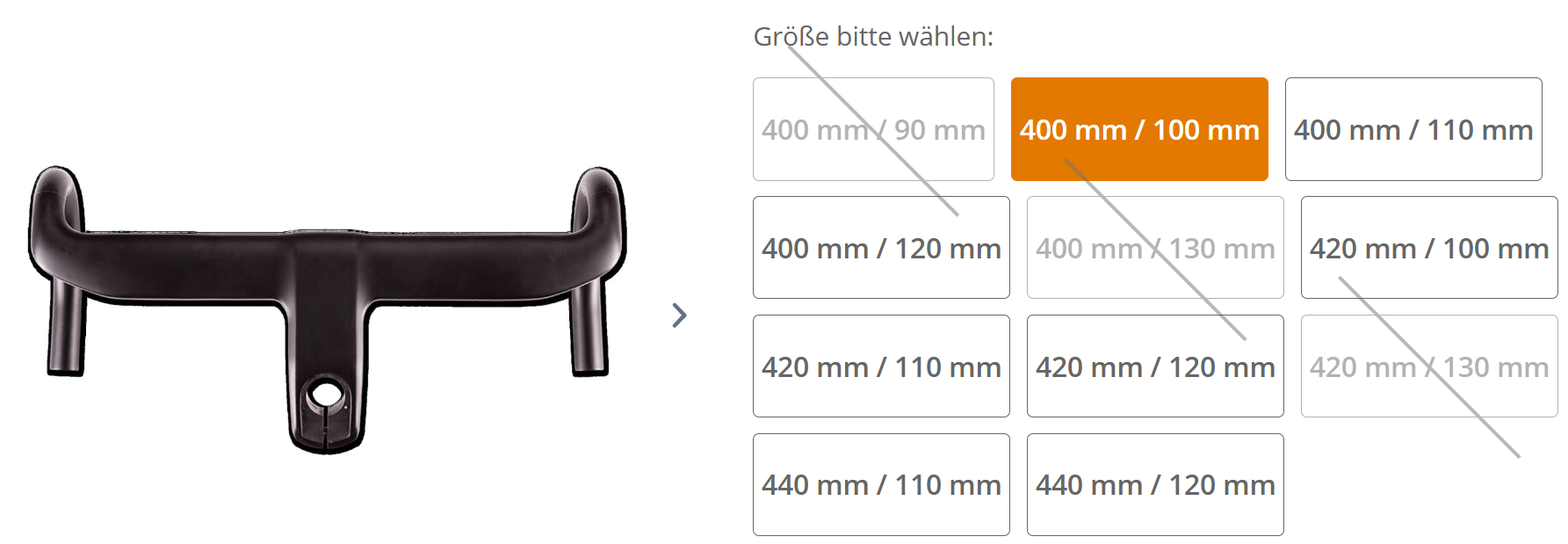

Gab wohl einen Container voller Cockpits bei Nanobike. Aktuell sind sehr viele Cockpits lieferbar

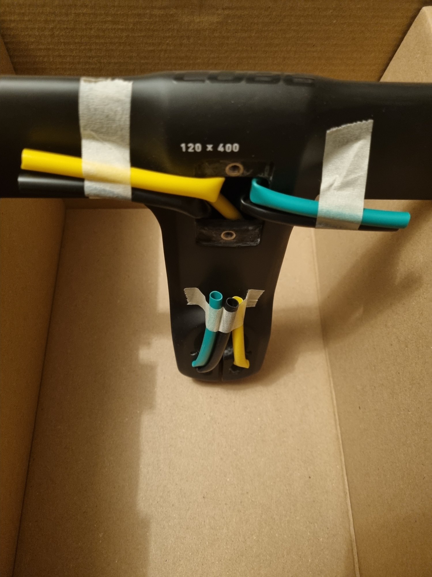

Mega, danke für die Info. Anscheinend gab es wirklich ne Containerladung :D Ich hatte im Frühjahr bei meinem örtlichen CUBE-Händler den Lenker bestellt. Der Liefertermin hat sich immer weiter verschoben. Aber gestern war der Lenker endlich da! 120-400, Preis zwar den empf. VK Preis, aber dafür den lokalen Handel unterstützt (und Gewerbesteuer für die Stadt ;) ) Ich hoffe dass ich ihn über‘s Wochenende montieren kann.
Mega, danke für die Info. Anscheinend gab es wirklich ne Containerladung :D Ich hatte im Frühjahr bei meinem örtlichen CUBE-Händler den Lenker bestellt. Der Liefertermin hat sich immer weiter verschoben. Aber gestern war der Lenker endlich da! 120-400. Ich hoffe dass ich ihn über‘s Wochenende montieren kann.
Bei mir am Montag bestellt bei Nanobike und gestern geliefert bekommen. :)
War bei dir die Abdeckung für die Öffnung unter dem Lenker dabei? Ich hatte eine Steuersatzabdeckung im Karton.
