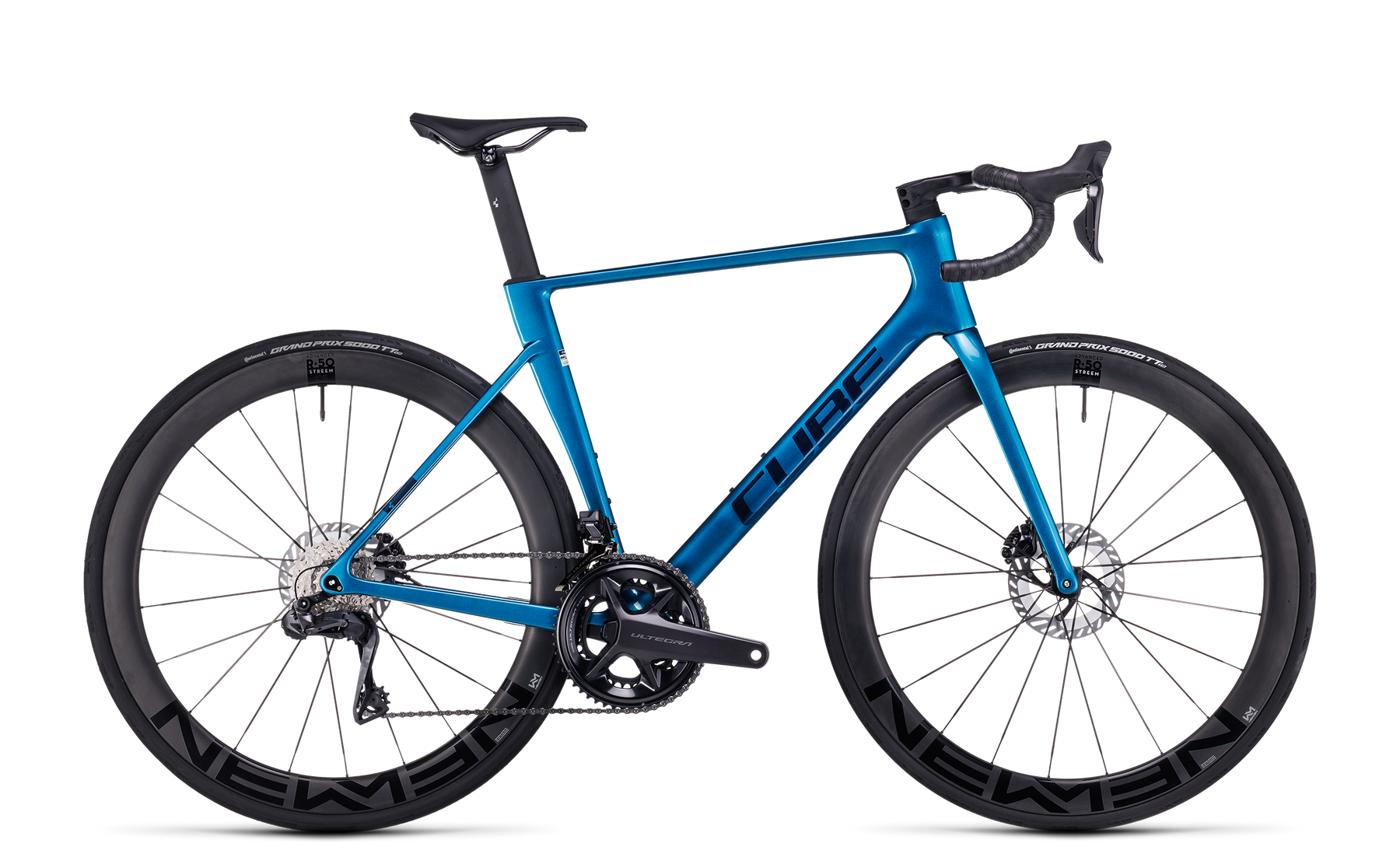

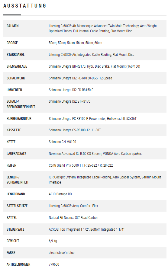

Hatte schon im Schnäppchen Diskussionsthread gefragt, aber ich glaube die Frage ist hier besser aufgehoben. Hat wer das SLX in blau und kann mir sagen wie empfindlich der Lack ist und wie sieht es mit Komfort aus?
Habe das Litening Air in rot, von daher ist der Lack empfindlicher, als der blaue, weil das ein Candylack ist. Fahrtechnisch ist das Rad einfach top, schnell, leicht (komplett unter 7kg) und sehr komfortabel. Zusätzlich hast du noch einen PM verbaut und die Newmen R50 Carbonlaufräder mit Carbonspeichen. Würde ich nicht lange überlegen, außer du findest die Farbe nicht gut, kann dir aber versichern, in echt sieht der Lack echt top aus, letztens erst in einem Laden live gesehen. Preis/Leistungsverhältnis ist unschlagbar!
Habe das Litening Air in rot, von daher ist der Lack empfindlicher, als das blau, weil das ein Candylack ist. Fahrtechnisch ist das Rad einfach top, schnell, leicht (komplett unter 7kg) und sehr komfortabel. Zusätzlich hast du noch einen PM verbaut und die Newmen R50 Carbonlaufräder mit Carbonspeichen. Würde ich nicht lange überlegen, außer du findest die Farbe nicht gut, kann dir aber versichern, in echt sieht der Lack echt top aus, letztens erst in einem Laden live gesehen. Preis/Leistungsverhältnis ist unschlagbar!
Ich liebe die Farbe, fahre aktuell ein Canyon Endurace AL in einer ähnlichen Farbe. Bei dem Händler (Nebeneinkunft von einem Cube MA) habe ich auch schon gekauft und war sehr zufrieden.
