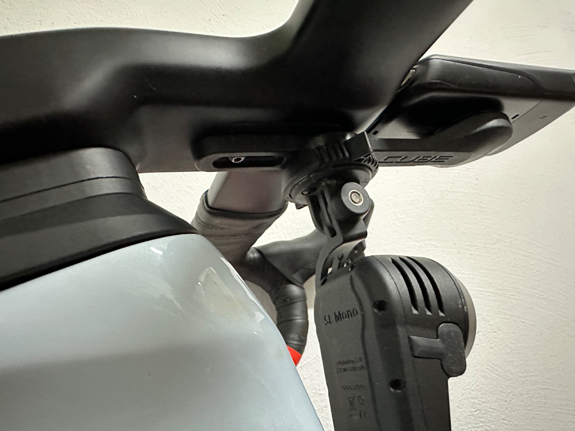

Ich hab mich bzgl. Befestigung der Lampe am Litening dafür entschieden die Cube-Halterung dran zu lassen und hab mir dafür einen männlichen Mount unten dran geschraubt:
So kann ich jetzt recht easy die Lupine zwischen Crosser und Rennrad hin und her wechseln.

Am Halter von Garmin ist unten drunter ein männlicher Mount, den hab ich beim Crosser genutzt um mit dem GoPro Mount von Garmin die Mono zu befestigen.
Beim Litening hab ich jetzt einfach einen einzelnen männlichen Mount besorgt und den so angepasst, dass er über die Halterung von Cube passt und dann mit einer längeren Schraube den Adapter und Halter befestigt.
Eine super Lösung, absolut der Hammer! Der einzige Schönheitsfehler, man hat einen Wahoo Bolt 2 auf einer Garmin Halterung. Schade das es so einen Halter nicht auch von einem neutralen Hersteller gibt.
In einigen Videos wurde empfohlen den Cube Mount gleich gegen einen Alu zu tauschen, da dieser wohl alleine mit dem Gewicht vom Radcomputer brechen kann wenn man in Schlaglöcher fährt.
Wenn dann noch zusätzlich die Lampe dran hängt wird dieser noch mehr belastet.

die Lampe hängt ja nicht vorne und sondern direkt unter der Schraube und belastet den Halter nicht zusätzlich. Dass der Cube Halter unter der Last des Radcomputers bricht halte ich für ein Gerücht. Ich fahre den seit 17tkm am Air, da wackelt nichts und macht mir nicht den Eindruck, dass es brechen könnte.

Eben deswegen hab ich die Lösung getroffen, dass die Lampe nicht am Halter hängt, sondern quasi separat und die Stabilität des Halters nicht beeinträchtigt.

Deswegen hat Cube die Halter modifiziert. Das erkennt man an der Aussparung für die Schrauben. Da ist jetzt ein Alu-Inlay zu sehen, vorher war das wohl komplett Plaste.

Immerhin hast du eine einzigartige Möglichkeit wie man ein Fahrradlicht mit fest verbauter GoPro Befestigung, wie z.B. die Lupine Mono oder SL Grano, zwischen mehreren Rädern einfach umziehen kann. Es ist schon erstaunlich das es auf dem Markt so wenige, oder vielleicht gar keine Alternativen dazu gibt. Meistens werden werden Wahoo, Garmin und Co von oben in den Halter eingedreht. Ich bin mir nur nicht sicher ob der Kunststoffeinsatz der Halterung stabil genug ist, um eine von unten eingedrehte Lampe, die ja doch ihr Gewicht haben kann, dauerhaft zu halten. Deswegen hat weiter oben solution85 ein Bild vom gebrochenen Einsatz gezeigt, das habe ich erst nicht kapiert.

kannst du mal ein foto machen wo dieder gopro mount nicht dran ist? also nur drr mänliche adapter an der garmin halterung?
