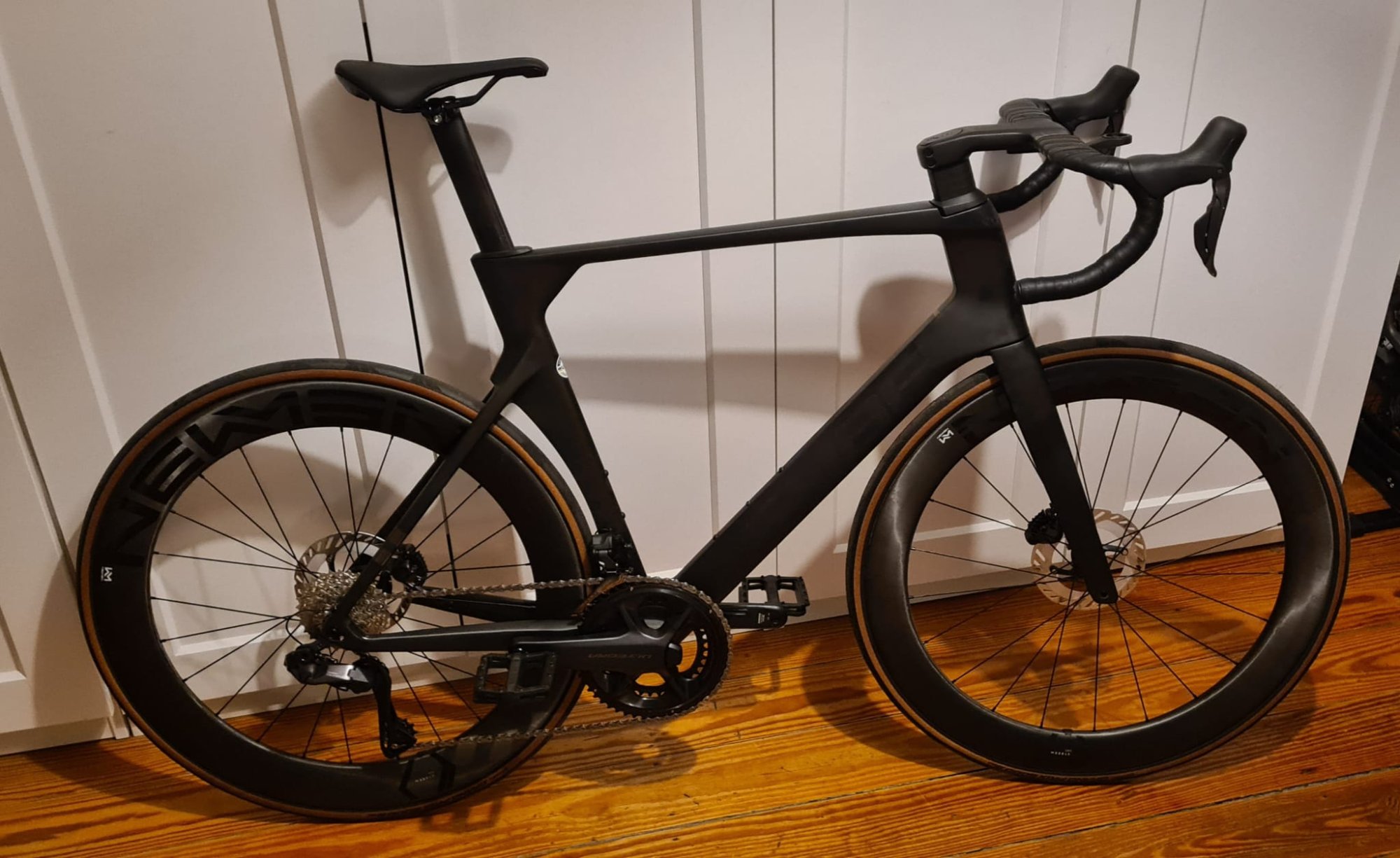

Einige Wochen früher als geplant konnte ich mein Cube Litening Aero Race in Empfang nehmen 😍 Bin extrem happy mit dem stealthy-Look.
Ich wollte in der Werkstatt direkt ein paar Spacer herausnehmen (2cm der verbauten 4cm) und den Gabelschaft dann kürzen lassen. Ein Mechaniker wies mich aber darauf hin, dass in einem vergleichbaren Fall die Bremsleitungen innerhalb des Rahmens dann geklappert hätten.
Hat jemand schonmal die Erfahrung gemacht, dass durch das Entfernen der Spacer und Kürzung des Gabelschafts ein Klappern der ungekürzten Leitungen entstanden ist?

Ja hatte ich schon mal, hat lange gedauert bis ich draufgekommen sind dass es die Bremsleitungen sind die Klappern.

Und das trat erst nach dem Entfernen der Spacer auf? Gibt es dafür eine unkomplizierte Lösung oder muss der gesamte Lenker demontiert werden um die Leitungen mit Schaumstoff o.ä. zu polstern?

Schönes Rad, herzlichen Glückwunsch 👍 2,5cm Spacer sind bei mir auch ausgeflogen. Habe direkt die Leitung vorne gekürzt, hinten habe ich es gelassen und es klappert nichts. Bremsleitungen habe ich am Bremssattel vorne gekürzt, somit konnte das neue Lenkerband dranbleiben !

Ja beim Agree. Ich habe zwar den Schaft nicht gekürzt, nur Tests mit oben aufgesetzten Spacern gemacht, aber letztendlich ist der Effekt identisch.
