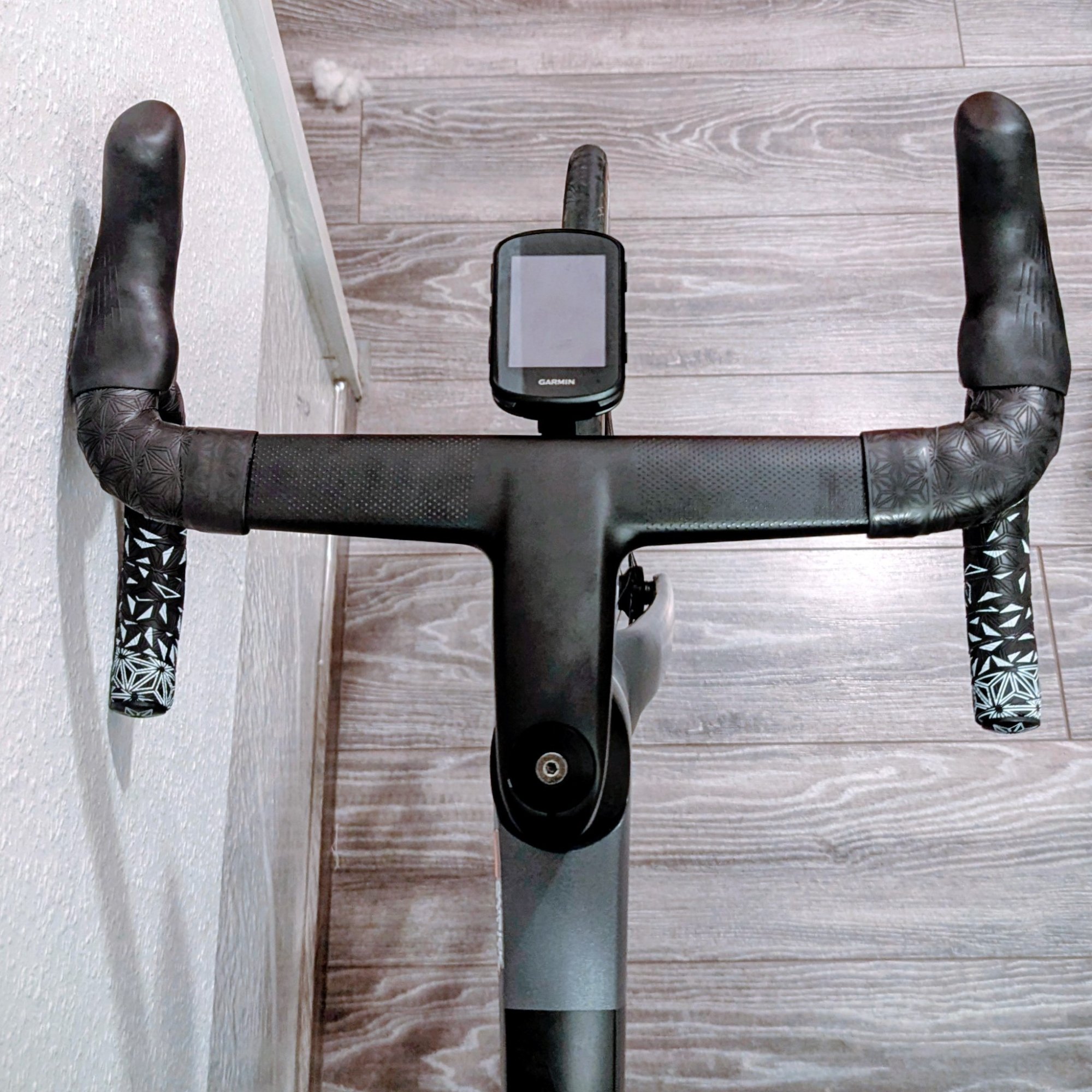

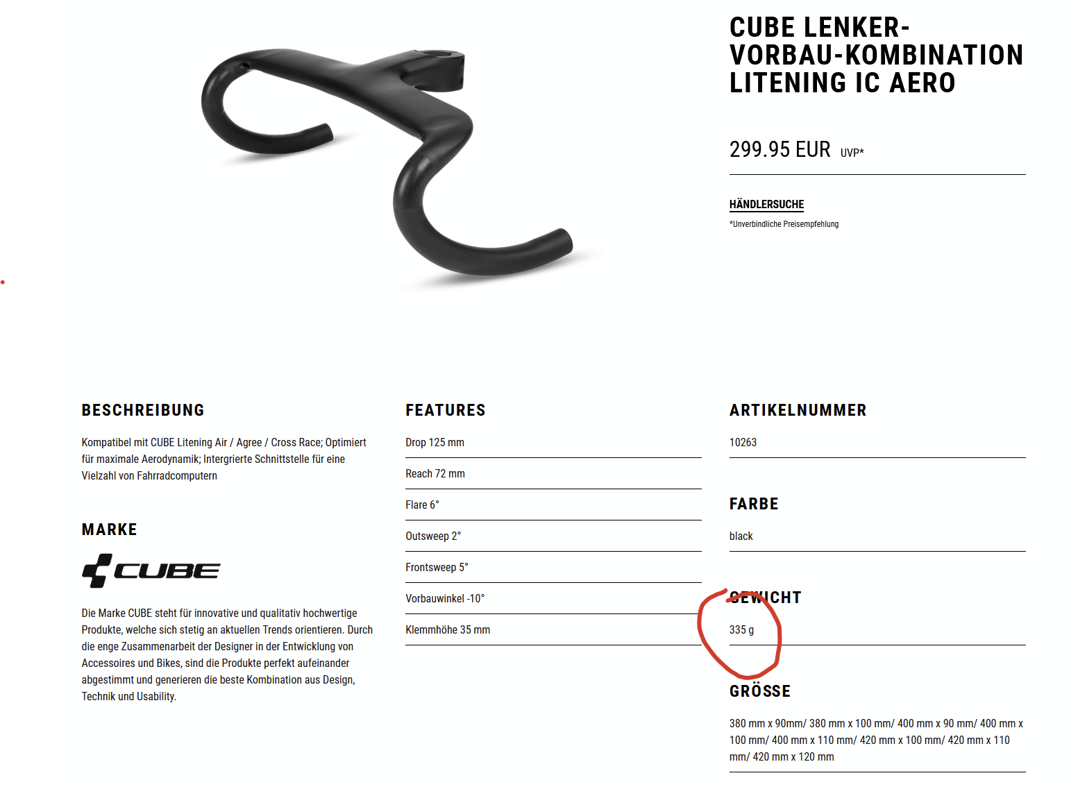

Wie viel Klemmhöhe hättest du denn? Wenn dein Gabelschaft 5 mm unter der Oberkante der Cockpit-Klemmung endet, würde ich mir an deiner Stelle keine Sorgen bzgl. Sicherheit machen.
Das müsste ich mal genau nachmessen, wenn der Gabelschaft mal freiliegt. Ohne den Lenker demontiert zu haben, habe ich gerade 34mm gemessen.
Die mir bekannten Einbauanleitungen schreiben etwas bei 80-85% minimale Einstecktiefe vor. Z.B. ein Syntace soll 32 mm von 38 mm klemmen.
Danke dir für die Infos. Dann sollte das eigentlich noch passen.
