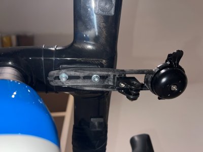

In diesem Bereich kommen die Züge dann raus. Gehen dann innerhalb der Spacer in den Schaft.
Mit basteln und etwas Luft im hinteren Bremsschlauch(wegen Lenkeinschlag)kann man das bestimmt irgendwie machen.
Die vordere Bremse sollte unkompliziert gehen, die Gabel dreht sich ja mit dem Lenker mit und knickt nicht wie der Hydraulikschlauch der hinteren Bremse.
Für die Spacer könnte man da was mit dem 3D Drucker gestalten, damit die Schläuche jeweils an der Seite scheuerfrei raus kommen.

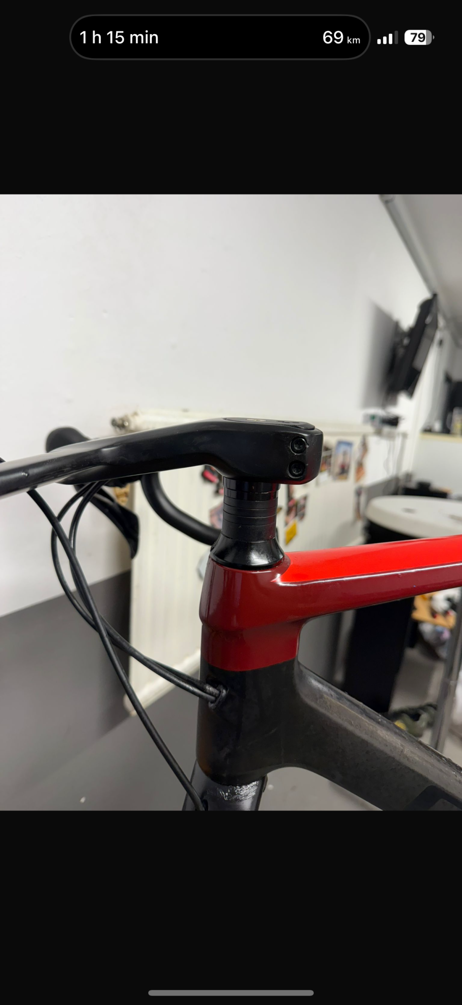

Ich habe mal eben im Keller ein paar Fotos von dem guten Stück gemacht. Würde der Cube Aero Lenker denn ohne Bastelei passen?
Zudem ist der Vorbau relativ lang, sodass ich den Sattel ganz nach vorne stellen musste. Um die Länge festzustellen wollte ich den messen. Gibt es hier wie beim Lenker spezielle Messpunkte oder einfach von Ende zu Ende?

Du kannst einfach den aktuellen Vorbau demontieren und das Cockpit draufstecken. Aber das sieht dann wahrscheinlich nicht besonders schick aus.
Vorbauten werden Mitte Klemmung Schaft zu Mitte Klemmung Lenker gemessen. Die virtuelle Vorbaulänge des Cockpits entspricht dieser Messweise. Streng genommen ist dann noch der Reach des Lenkers ein weiterer Faktor, aber der sollte sich bei deinem jetzigen Lenker und dem Cockpit nicht nennenswert unterscheiden.
Einen zu langen Vorbau gleicht man übrigens nicht über die Sattelposition aus.
