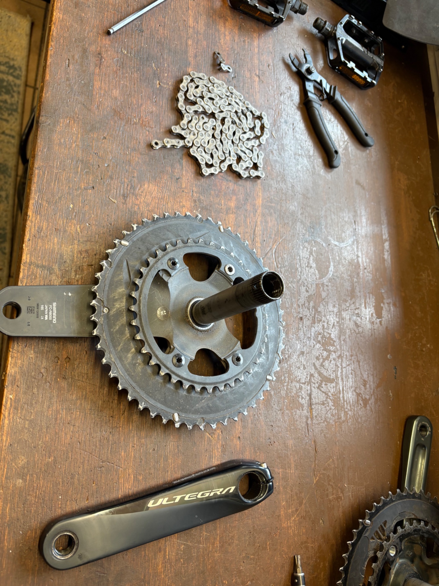

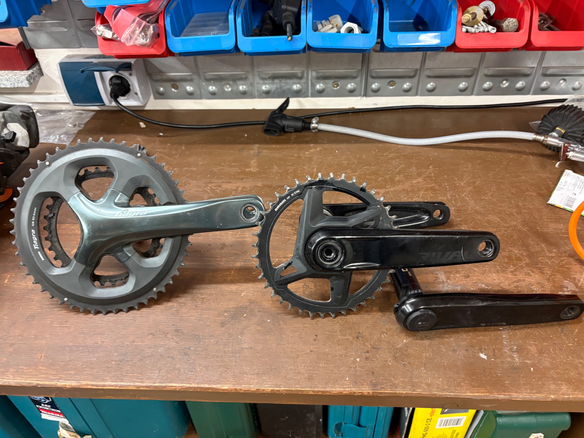

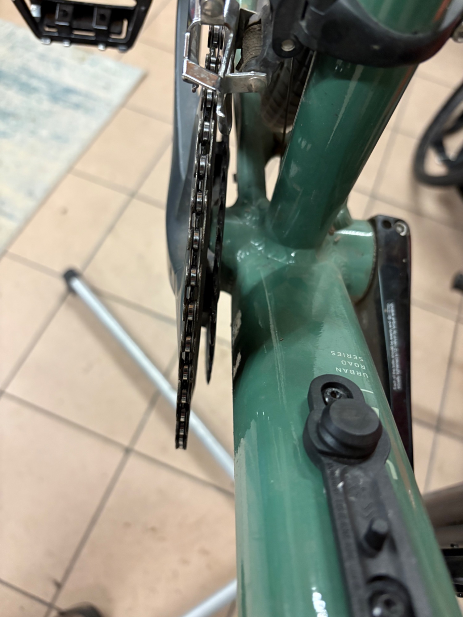

Schaut mal hier….. im Urlaub hat sich die Kette genau zwischen den Kettenblätter verfangen und das kleinere Blatt verbogen. Jetzt hab ich mehrere Möglichkeiten: 1. reparieren 2. Tiagra Kurbel oder 3. SRAM Rival einfach mit Powermeter. Wobei es für meine Frau ist und sie mich auch ständig fragt was ich vorne schalten soll. Mmmmhhh….
Anhang anzeigen 1607075Anhang anzeigen 1607076Anhang anzeigen 1607077

Und hier die Auflösung, es hat eine Schraube zwischen den Kettenblättern gefehlt. Habe eine Ersatzschraube genommen und sollte wieder funktionieren.Schaut mal hier….. im Urlaub hat sich die Kette genau zwischen den Kettenblätter verfangen und das kleinere Blatt verbogen. Jetzt hab ich mehrere Möglichkeiten: 1. reparieren 2. Tiagra Kurbel oder 3. SRAM Rival einfach mit Powermeter. Wobei es für meine Frau ist und sie mich auch ständig fragt was ich vorne schalten soll. Mmmmhhh….
Was für eine Schraube hat genau gefehlt? Kettenblattschraube?Und hier die Auflösung, es hat eine Schraube zwischen den Kettenblättern gefehlt. Habe eine Ersatzschraube genommen und sollte wieder funktionieren.
Sieht so aus, jedenfalls passt eine der Schrauben auf dem Bild nicht zum Rest?Was für eine Schraube hat genau gefehlt? Kettenblattschraube?
Stimmt, das war mir gar nicht aufgefallen. Ich hatte letztes Jahr auch einen Kettenblattschraube verloren. Dadurch ist in einem Anstieg das kleine Kettenblatt kollabiert. Das war genau am Point of no Return.100km und 1500hm hat das große aber bis nach Hause gehalten.Sieht so aus, jedenfalls passt eine der Schrauben auf dem Bild nicht zum Rest?
