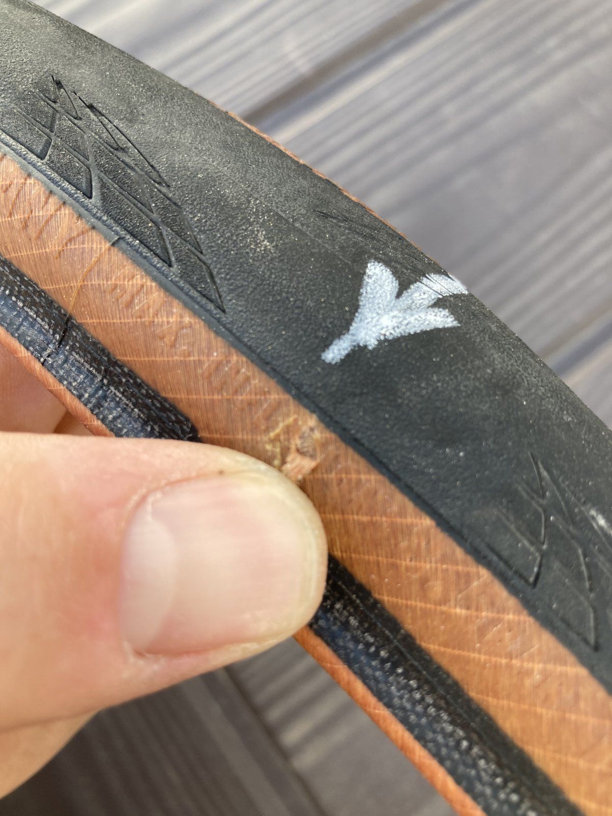

Hallo zusammen,
ich würde gerne mal ein paar Meinungen hören ob man den Schaden am Mantel weiterfahren könnte oder sollte…
Ich hab den Mantel ersetzt weil mir mein Kiefer mehr wert ist als 50€ für nen neuen Mantel. Wenn ich aber hier bei der Beurteilung von solchen Problemen dazulernen kann ist des ja auch was wert.
Passiert ist die ganze Geschichte beim überfahren von nem Schotterstein.

Ich würde den einfach aufs HR ziehen und weiter fahren. Wenn es aber das hoppeln anfängt würde ich schnellstens tauschen.
Möchtest Du mal meine Seitenflanken sehen? Ich fahre täglich bis zu 7km leichten Schotter mit den S-Works Turbo Cotton 26mm.
Ich habe einen Dauerversuch laufen mit dem Thema Reifen kleben, allerdings die Lauffläche.
Am Wochenende bin ich mit dem Reifen noch bei den Stahlklassikern in Lünen mitgefahren.
Seit der Reparatur insgesamt ca. 600km.
Hier sollte das mit Aquasure in transparent machbar sein.
Kein Pattex und kein Sekundenkleber.
Aquasure löst sich nach einiger Zeit ab. Ich bin jahrelang Dugast Tubular am CX gefahren und habe die Baumwollflanken damit Imprägniert. Spätestens nach 2-3 CX Rennen musste nachgebessert werden, wenn man es gewollt hätte.
An der Flanke rubbelt es sich nicht ab, an der Lauffläche kann man nachkleben.
Sekundenkleber hält das Walken nicht aus, da spröde.
Solange der Schlauch nicht durchkommt weiterfahren und gut ist. Ansonsten ist ein Tubeless Flicken eine gute Lösung.
Wenn der Schlauch durchkommt ist nur leider ganz schnell Feierabend…. Puff, ich tausche daher früher. Ein Kieferbruch reicht mir. Vielleicht reichen auch Flicken. Am VR gehe ich kein Risiko ein.
