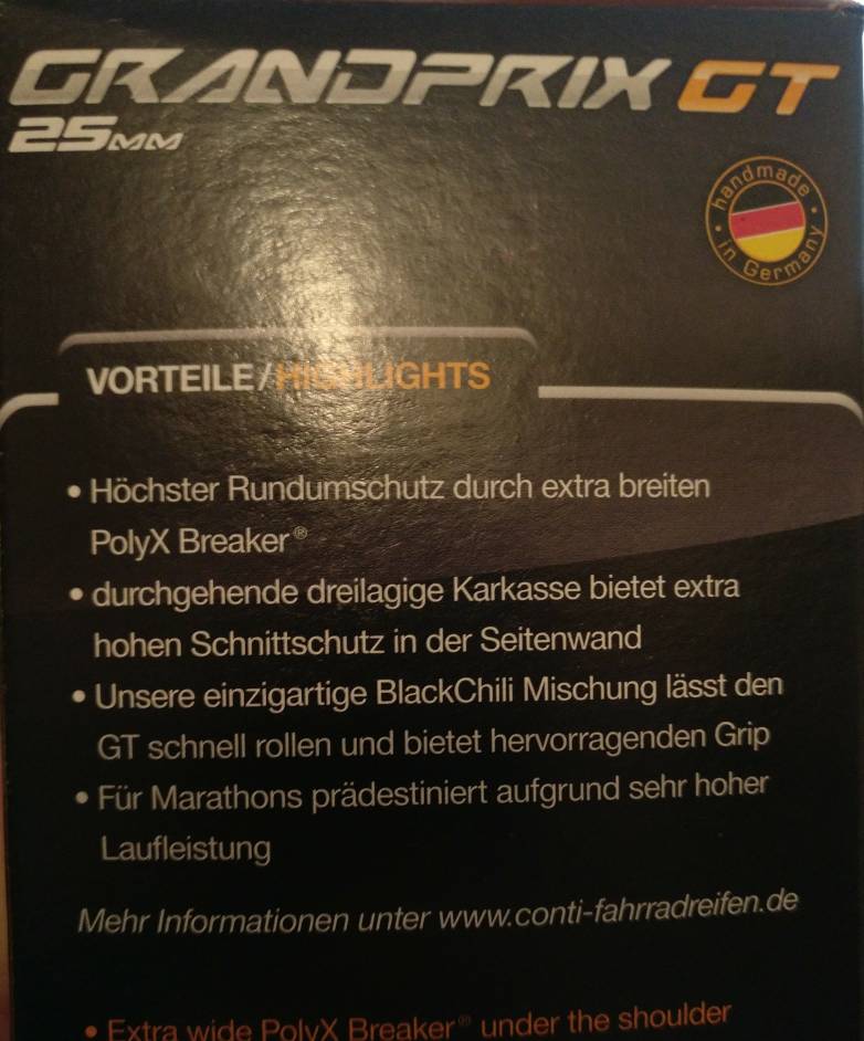

der gt hat bcc? steht aber auf der homepage anders. also der grand prix und grand prix classic hat bcc.
wieso rollen die reifen dann schlechter, wenn die auch bcc haben? und besseren pannenschutz, wie der 4000 s haben die ja auch nicht. müssten die eigentlich doch gleich oder sogar besser rollen oder?
die haben eine gröbere Karkasse.
Also der aktuelle GT hat BCC, ich halte gerade einen in der Hand.

ich war mit dem GT mehr als zufrieden 0 Pannen in gut 3000km !!!! Bin diesen in 25mm gefahren vorne und hinten auf 19C Felge
