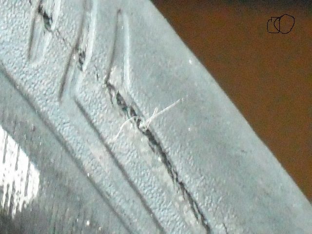

Conti Attack - Risse normal?
Hab das gleiche Schadensbild. Reklamiert und neue bekommen. Die Alten fahr ich zu Testzwecken noch immer und es verändert sich nichts mehr.

Erklärungsversuch.
Conti sagte mir: Das hat etwas mit Unterdruck beim aufvulkanisieren zu tun. Der Übergang von Pannenschutz zu Grundgewebe wurde nicht komplett luftleer gesaugt dadurch entstand beim aufvulkanisieren ein Hohlraum der danach aufplatzte.
Oder so....

Sodele, hier heißt es gelegentlich, der hintere Reifen hält doppelt so lang wie der vordere. Kann ich bestätigen, nach dreieinhalb Jahren löst sich jetzt auch der hintere (Force) so langsam auf, ähnliches Schadensbild. Wird außerdem sichtbar spröde und kriegt leichte Wellen an der Lauffläche.
Conti hat mir zwar anstandslos den Attack ersetzt (und der neue scheint jetzt zu halten!), aber beim Force brauche ich auf Kulanz wohl nicht mehr zu pochen.
Laut SuFu ist Sprödigkeit wohl ein übliches Problem bei Wenig-Fahrern (schaffe wohl keine 3.000 mehr im Jahr). Gelagert wurde im Sommer bei Zimmertemperatur, im Winter bei 12-18°C (und teilweise im Sonnenlicht).
