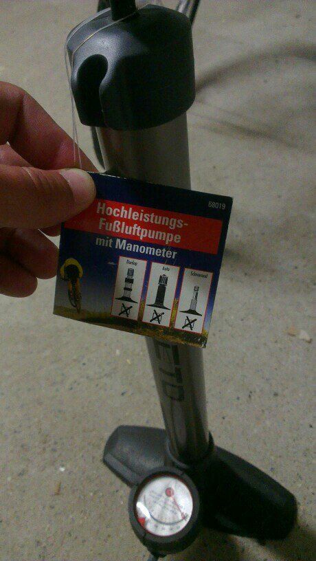

Ne nicht am Ende, ich mein wenn ich runterdrücken will ist der Widerstand so groß das wenn ich mit alle Kraft /körpergewicht drücke Angst habe das irgendwas platzt , habe 23 er
Gesendet von meinem HTC One X mit Tapatalk 4 Beta
Weiß nicht ob das hilft
Klar, ist die hier: http://www.amazon.de/Hochdruck-Standpumpe-silber-schwarz-470253/dp/B001R4BQB0
Und damit ist auch klar warum kaum mehr als 5 bar gehen:
- Manometer: 11 bar / 160 psi
- Der Nenndruck: 6 Bar / 90 psi
Nimm eine richtige Rennradpumpe mit mindestens 10, besser 12-16 bar Nenndruck, das mindeste wäre eine SKS Airworx 10.0 (habe ich auch, ist ganz OK für 25 Euro im Angebot). Der Druck, den man noch locker in den Reifen bekommt, liegt ca. 10-20% unter dem Nenndruck.
