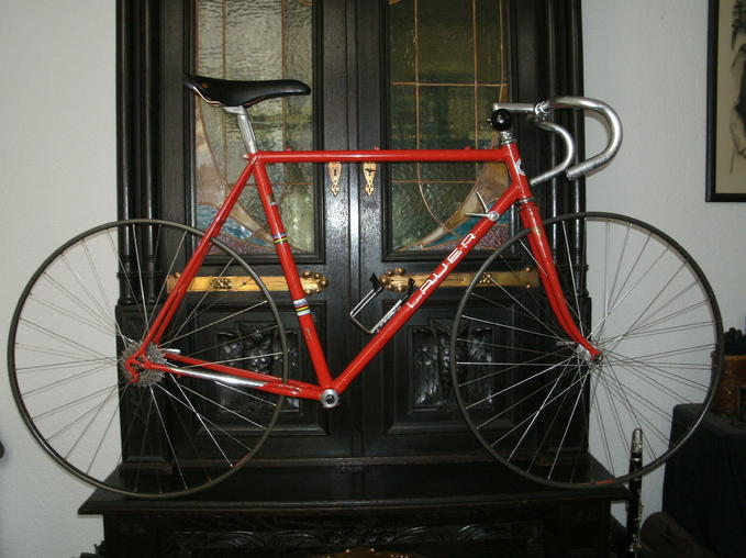

vielleicht kann ich zur klärung beitragen obwohl die diskussion ja schon lange ruht. ich habe einen lauer bahnrahmen aus spx rohr. rh 61 cm, hab´mal gehört das ab 60 cm gerne sp statt sl rohr verwendet wurde.
AW: Claus Lauer Rahmen

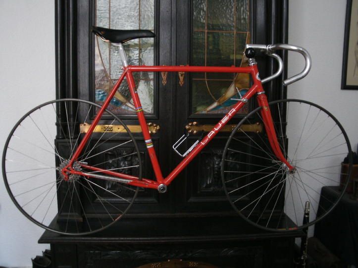

Ich häng' mich mit meinem Lauer (http://fotos.rennrad-news.de/s/10311) einfach mal hier dran. Im MFdT-Thread hatte ich bereits erzählt, dass mir der Rahmen von einem Freund als kleines Dankeschön für die Korrektur seiner Abschlussarbeit geschenkt wurde. Eine wirklich schöne Überraschung, die gewürdigt werden soll.
Ziel ist der Aufbau eines Renners für historische Ausfahrten. Um die Investitionen möglichst gering zu halten, sollen möglichst viele Komponenten aus der eigenen bescheidenen Teilekiste verwendet werden. Einen Flaschenhalter, die Klingel (bitte nicht meckern, auf meiner Heimstrecke ist sowas überlebenswichtig), den Sattel und den Vorbau habe ich darin bereits entdeckt.
Aber bevor ich das Projekt ernsthaft angehe, würde ich gerne um Meinungen zu den Ge- oder wohl eher Mißbrauchsspuren bitten. Den Lack möchte ich trotz allem erhalten. Vorschläge zur Konservierung sind herzlich willkommen und werden dankend entgegengenommen. :)

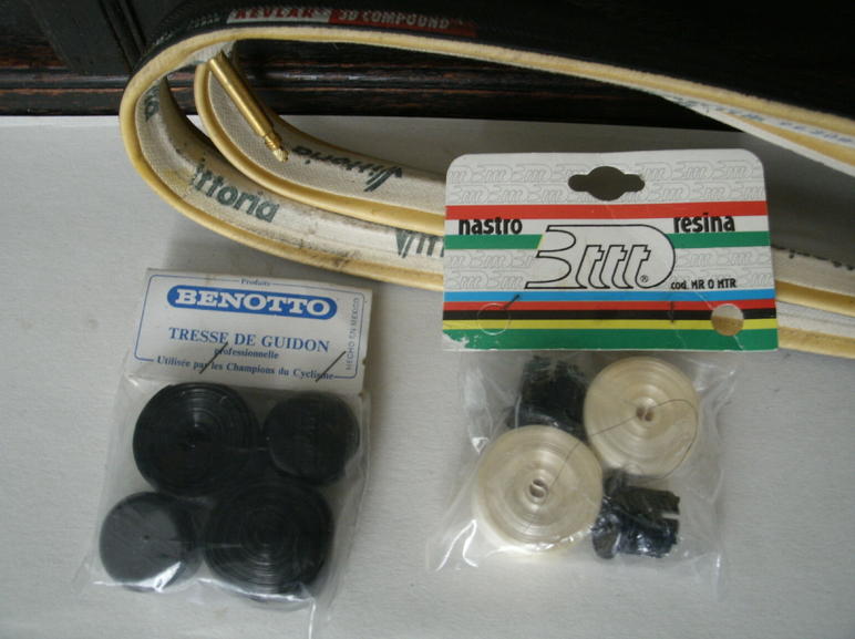

Hinzugekommen sind ein Mavic GP4-Laufradsatz auf Record- sowie unbekannter Zeus-Nabe und ein 3ttt Grand Prix-Lenker. Die Erstbereifung steht auch schon fest. Andere Schlauchis habe ich nämlich nicht.
Bei der Wahl des Lenkerbandes lasse ich mich gerne beraten. Es kommt aber nicht wirklich viel in Frage: Schwarzes Benotto oder weißes 3ttt (Marian sei Dank!:)) Und was würdet Ihr denn für die Züge empfehlen?

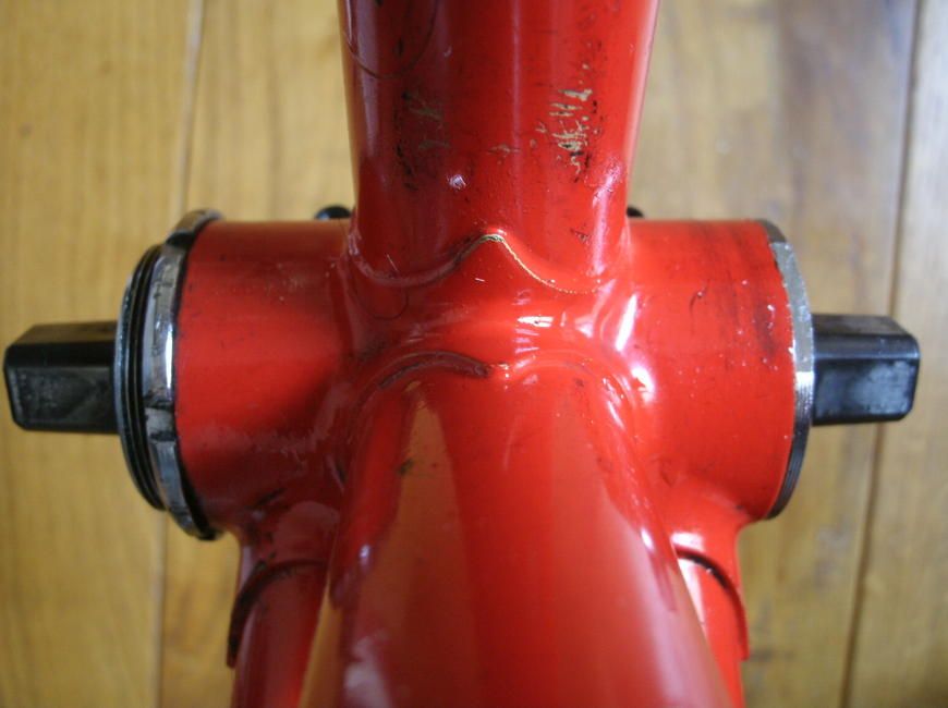

Also, hat wirklich niemand Tipps zur Konservierung bevor es ernst wird? Klarlack vielleicht?
Die "Wunden" sind halt schon ziemlich gemein und großflächig. Die würde ich ungern schonungslos der Witterung preisgeben. Was tun? :confused:

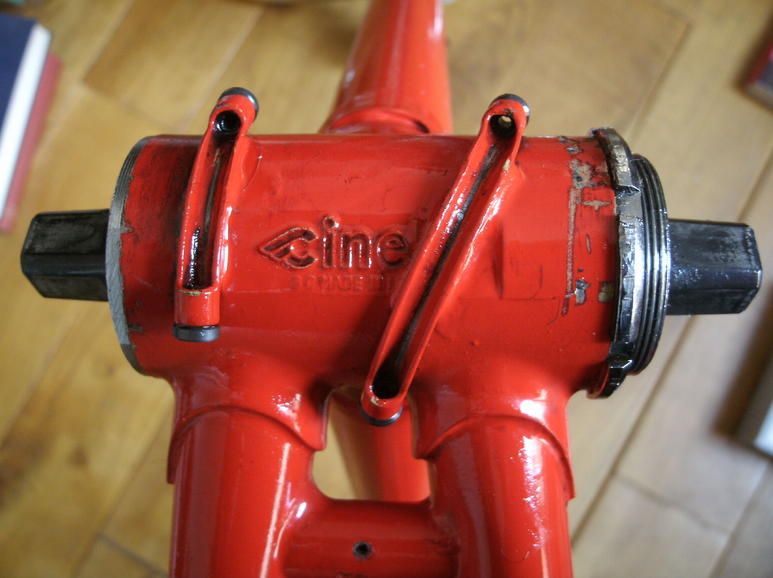

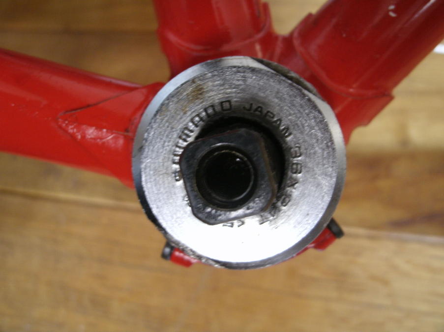

Das Problem sind nämlich Innenlager und Achse. Da hat der Vorbesitzer wohl versucht, zusammenzubringen, was nicht zusammengehört. Oder wonach sieht das für Euch aus? Die Achse hat jedenfalls ungemein viel Spiel, und auf der einen Seite ragt alles ein ganzes Stück weit raus.
Was nun? :ka:

Großflächige Wunden? Wie, wo, welche? Die paar Kratzerchen am Tretlagergehäuse?
Dafür würde ich auf jeden Fall Lack nehmen. Hält besser und länger.
Wenn Wachs, dann ein richtig fieses, zähes, wie z.B. Klüber Syntheso W.

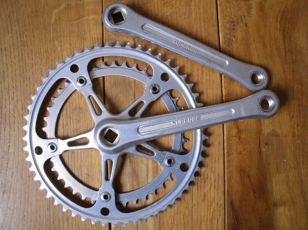

Interessant ist übrigens, dass man der Kurbel ansehen kann, woher die Suntour-Kurbeln tatsächlich stammten.

Zu den "Wunden" kannst Du im Album (http://fotos.rennrad-news.de/s/10311) Bilder finden. Und das sind nicht mal alle. Glücklicherweise gibt es weder Dellen noch Rost. Für mich sieht das so aus als habe da jemand absichtlich den Lack abgeschürft. Leider habe ich keine Vorher-Fotos gemacht, aber das Teil war richtig fertig, teilweise auch angemalt, und die Komponenten hingen eher lose dran als dass sie anmontiert waren. Die Bremsgriffe hatte jemand mit einem Feuerzeug oder so traktiert. Jedenfalls waren die Hütlis teils angekogelt, teils verbrannt.
Und wie meinst Du das mit der Kurbel? Woher kommt sie denn?
Die ist übrigens richtig leicht und sieht montiert recht schön aus wie ich finde:

Na, das ist eine Sugino, wie alle Suntour-Kurbeln. Steht bestimmt auch hintendran irgendwo drauf.

Die Schrammen würde ich auf jeden Fall mit passendem Lack auffüllen!
Lass Dir beim nächsten Autolackierer was Passendes anrühren, meistens können die auch Lackstifte davon machen. Dann nimm einen feinen Pinsel und füll die Stellen so oft mit diesem Lack, bis der in trockenem Zustand das Umgebungsniveau erreicht hat oder leicht darüber steht (zwischendurch immer gut antrocknen lassen). Anschließend wartest Du ein paar Tage und verschleifst das Ganze vorsichtig (!) mit ganz feinem Nassschleifpapier, z.B. 1000er und abschließend 2000er Körnung, wobei natürlich auch die Umgebung der Macken matt wird. Anschließend polierst Du diese Bereiche mit Kraft, Ausdauer und einer guten Handpolitur, bis alles wieder gleichmäßig glänzt.
Ach so: Die Kurbel ist eine Sugino Mighty mit anderem Schriftzug.
http://velobase.com/ViewComponent.aspx?ID=e6a2ccbc-34a5-4b72-b3fd-77b51dfb49ce

Hm, vielen Dank schonmal. Wenn Du das sagst, hat das natürlich Gewicht und sicher auch Hand und Fuß. Allerdings klingt das nach exakt der Art Lösung, wie ich sie gerne vermeiden würde. :( Gibt es denn da keine andere Möglichkeit?
Ästhetisch gesehen habe ich mich an die "Macken" längst gewöhnt. Ich würde sie lieber erhalten als überdecken. Mir geht es ausschließlich um den Schutz, vor allem vor Rost natürlich.
Was ist denn mit Klarlack? Hält der nicht auf blankem Metall? Mit dem könnte ich dann gleich den ganzen Rahmen behandeln. So habe ich mir das in meiner Naivität gedacht. :ka:

Doch, Klarlack funktioniert natürlich auch - je dünnflüssiger, desto besser, falls irgendwo noch Rost ist. Wachsen oder Ölen geht natürlich auch; Ölen ist auf vorhandenem Rost die bessere Lösung.
Dabei ist zu beachten, dass für ein Liebhaber-Rennrad ganz andere Bedingungen als für ein Auto oder einen Gartenzaun gelten: Es steht nicht draußen und auch nicht in einem feuchten Keller. Es hat nie Kontakt zu Streusalz und Wintermatsch. Es wird nur selten nass.
Im Prinzip kannst Du das auch einfach alles so lassen und einfach damit fahren - meine Alltagsgurke hat z.B. diverse Lackmacken bis aufs Metall, die seit Jahren nicht allzu schlimm gammeln; an meinem Auto gilt das gleiche für ein paar Steinschlagmacken auf der Haube und einen Unfallschaden an der Tür, TROTZ Winter und Salzmatsch.
Wichtig ist dabei, dass diese Stelle offen liegen und daher nicht dauerhaft feucht bleiben; in Hohlräumen und Falzen sieht das natürlich ganz anders aus.
