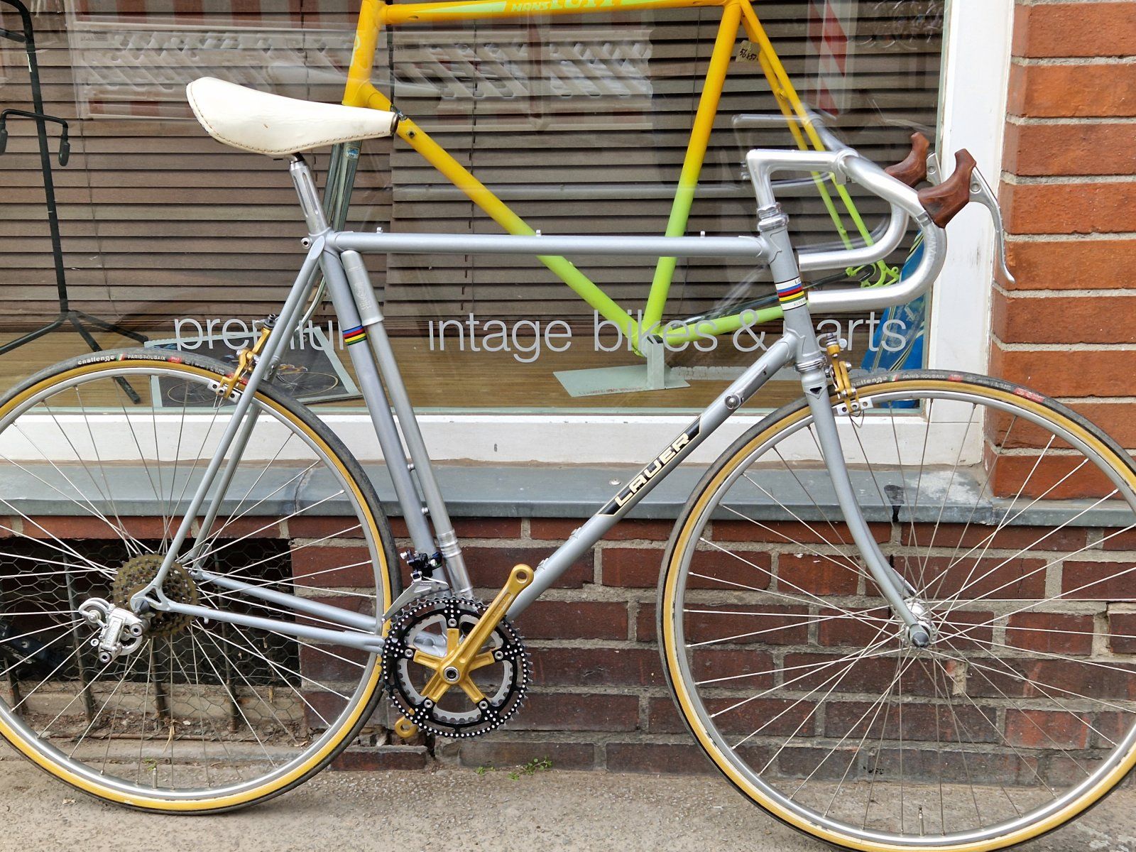

noch nicht final aber gefällt mir schonmal sehr gut.
Bisschen Farbe tut der Farbe des Rahmens gut, die güldenen Teile passen nicht, wie schon gesagt.Vielleicht komplett DA Black.. Laufradsatz mit hf Black ist eh im Gespräch

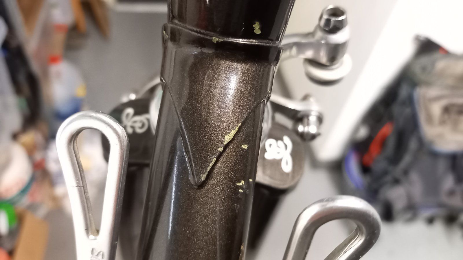

weiss nicht.kein sticker drauf ..Diameter hab ich vergessen.. Ich kann es nicht sagen.Was ist das für ein Rohrsatz in dem Lutz-Rahmen?

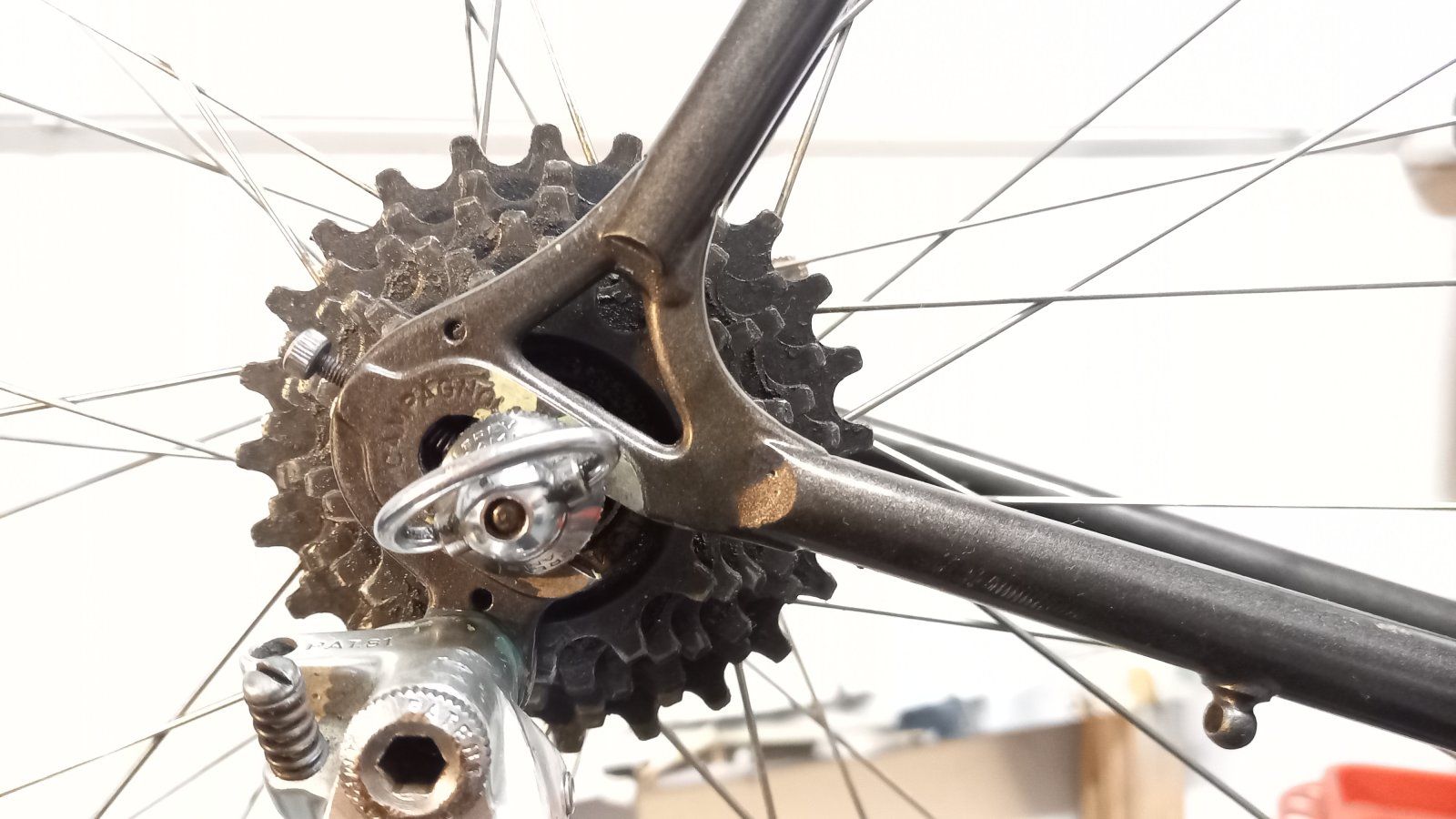

Ich habe den gleichen Rahmen in Blau. Als ich ihn erstanden habe waren da noch einige Campa NR Teile verbaut. Das Schaltwerk war glaube ich Pat.84, was so ja auch mit @crispinus Aussage passen würde.Guten Abend! Hat jemand sachdienliche Hinweise, wann dieser Rahmen wohl gebaut wurde?
Porta Catena Ausfaller: 1980 +-3 Jahre. Vielleicht hat Lauer aber auch später noch welche in der Schublade gehabt...?

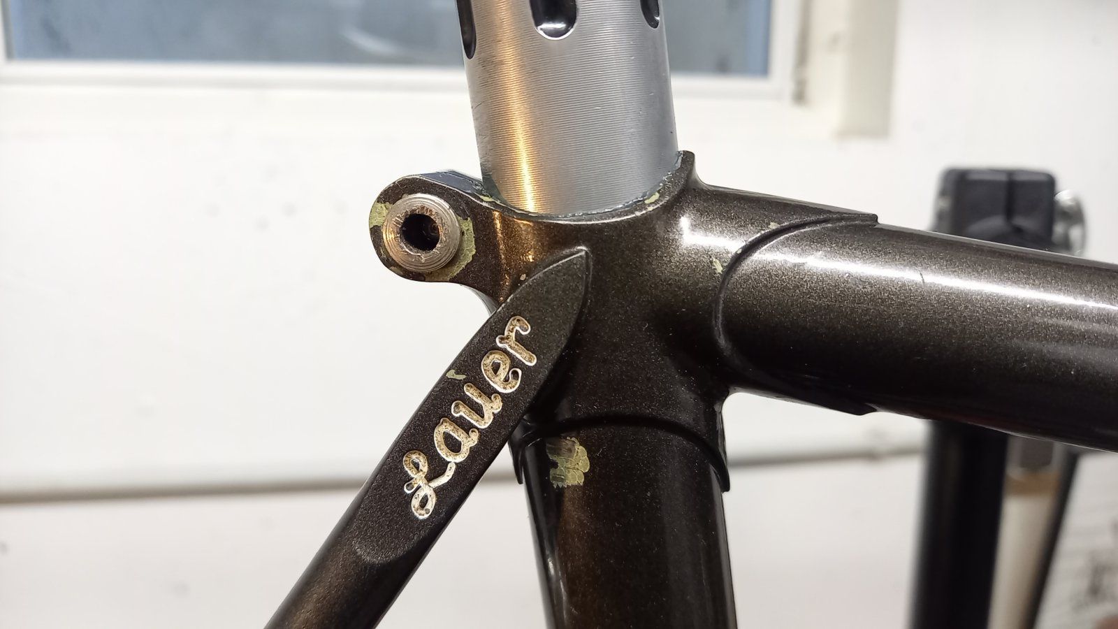

Strebenspiegel mit gefrästem Namen.

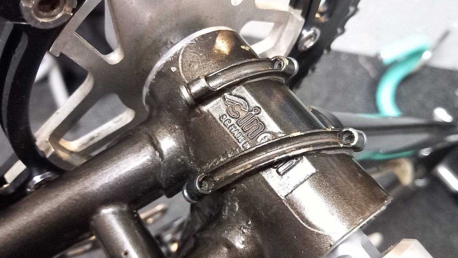

Cinelli Tretlager mit aufgelöteten Zugführungen.
Muffe am Steuerrohr ohne Fenster.

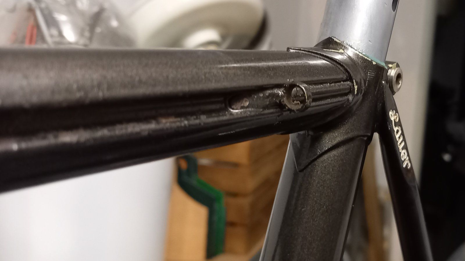

Und, sehr speziell, Rinne im Oberrohr zum einklemmen der Bremszughülle, mit mittelschönem Lotbatzen.
Liege ich mit Anfang 80er richtig? Wie würdet ihr aufbauen? Lauer selbst war Campa-Fan, oder?
PS: Anlötteil für Umwerfer vorhanden
so gegen 83/84 gabs dieses Oberrohr.
Vielen Dank euch allen! Aufbau dann also mit Teilen um 1984.Das Oberrohr hat er erst ,wie bereits erwähnt, ab 83/84 verbaut.
