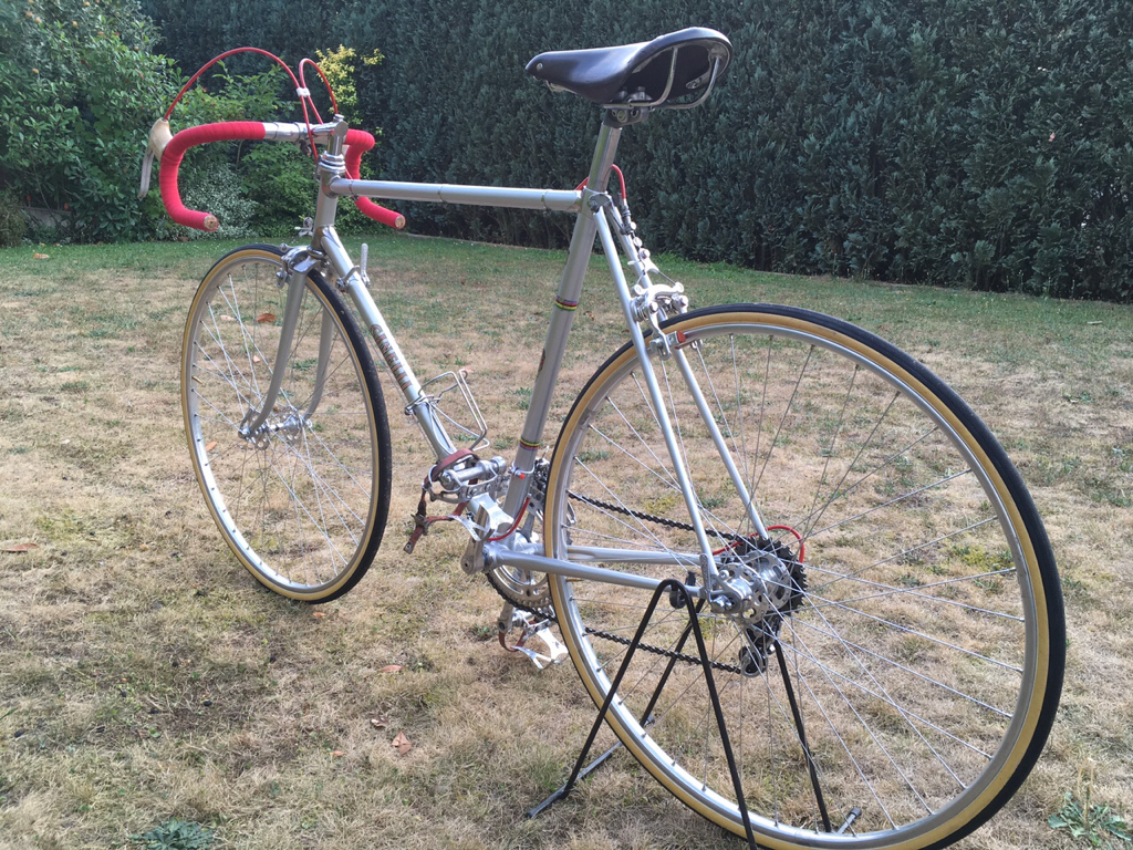

Unerwartet bin ich zu diesem Cinelli gekommen.
Ich werde es langsam angehen.
Zu allererst würde ich gerne Wissen welches Baujahr hier ungefähr in Frage kommt.
Der Fundzustand:

Das einzige Dokument zu dem Rad:
Der 49jährige Verkäufer erzählte mir, dass sein Großvater das Rad bei vielen Rennen gefahren sei. Er hat wohl auch eine Zeit lang in der Anfangszeit der Firma Stadler dort als Mechaniker gearbeitet und die beiden Familien waren miteinander gut bekannt.
Hammer !
Zum Glück nur nen Sattelüberzug .
Welche Teile müssen nach der ersten Bestandsaufnahme nun gewechselt werden ?
So weit bin ich noch nicht, eher noch etwas benommen:rolleyes:
Es sind zwei unterschiedliche Bremsen verbaut, vorne eine Universal 61 und hinten eine Mafac, kann evtl. mit dem Schenkelmaß zu tun haben. @faliero hat ja bei seinem Aufbau, in seinem Thread, auf den Versatz hingewiesen. Muss ich mir aber noch mal genauer ansehen.
Das VR hat eine Record Nabe ohne den Record Schriftzug, die könnte original sein. Das HR hat einen Shimano 5-fach Schraubkranz und eine jüngere Record Nabe verbaut. Die Felgen sind auch zu jung, vorne Argent 10 hinten Monthlery Pro.
Lenker/Vorbau Kombi wurden auch mal erneuert, Lenker ist ein 66-42 mit `flying C´ und der Vorbau ein 3ttt:oops:
Der Aufbau spiegelt eine bewegte Vergangenheit wider, in der immer wieder nach Bedarf Teile erneuert wurden.
Das ist der Plan:daumen:
Mal sehen wie das Rahmenset nach einer gründlichen Reinigung daherkommt.
Es sind einige Bereiche mit einem silbernen Lack ausgebessert. Ich mach erstmal so viel als nötig und so wenig wie möglich.
Langfristig werde ich einige Teile suchen müssen. Ihr dürft gerne die Augen aufhalten und Ausschau halten :)
