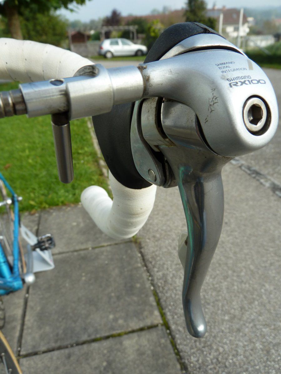

Auf meine Frage wieso das Rad mit so einem Teilemix aufbebaut wurde, erzählte mir der Verkäufer folgendes: Als er sich das Rad neu kaufte, waren die Komponenten aus einem Guß, erst später bemerkte er, dass er ständig Sitzprobleme und Rückenbeschwerden bekam, nach Rücksprache mit seinem Radgeschäft seines vertrauens, wurde das Rad an seine Bedürfnisse angepasst, wieso eigentlich nicht schon beim Kauf, wobei zu erwähnen ist, dass die Zweifachkurbel für ihn einfach zu viel des guten war, deshalb Umbau auf dreifach. Man beachte die Lösung des Problems der Betätigung von drei Kettenblättern, so etwas habe ich noch nie gesehen, und der zu niedrigen Sitzhöhe, also ich habe, wie ich mir die Bilder angesehen habe, lange gerätselt was dieser eigenartige Aufbau unter dem Sitz soll.

Das dürfte gemeint sein, dieser Schwenkhebel , der die Zugaufnahme längs einer steilen halben Schraubwindung verstellt.
LG Helmut
Gleich nach Erscheinen der STI-Hebel tauchte dieser Kritikpunkt auf, der verfügbare Seil-Einholweg reichte nicht für Dreifach. Da gab es dann schnell findige Bastelbuden, die mit diesem Extrahebel diesen Einholweg bereitstellen konnten.
