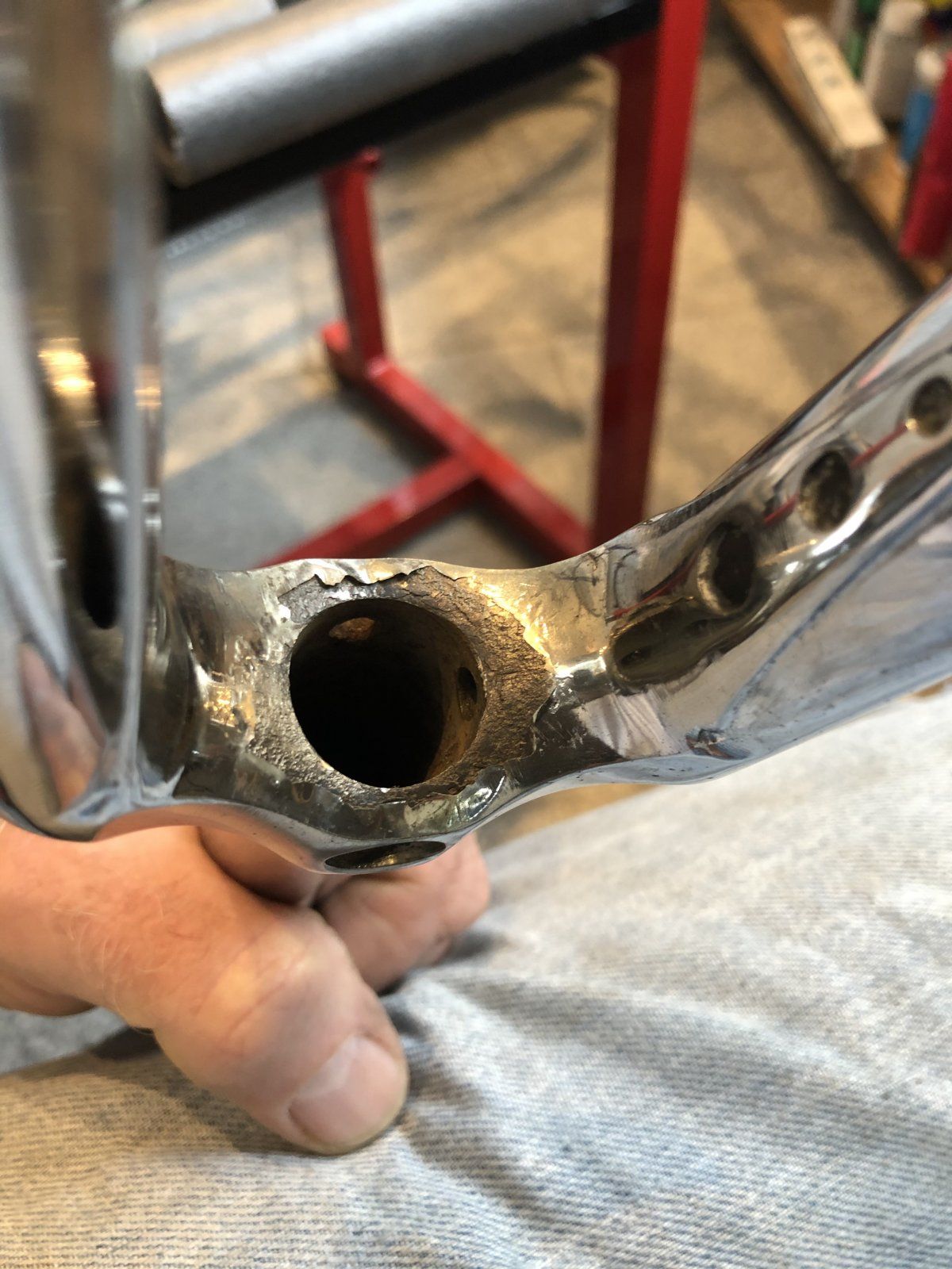

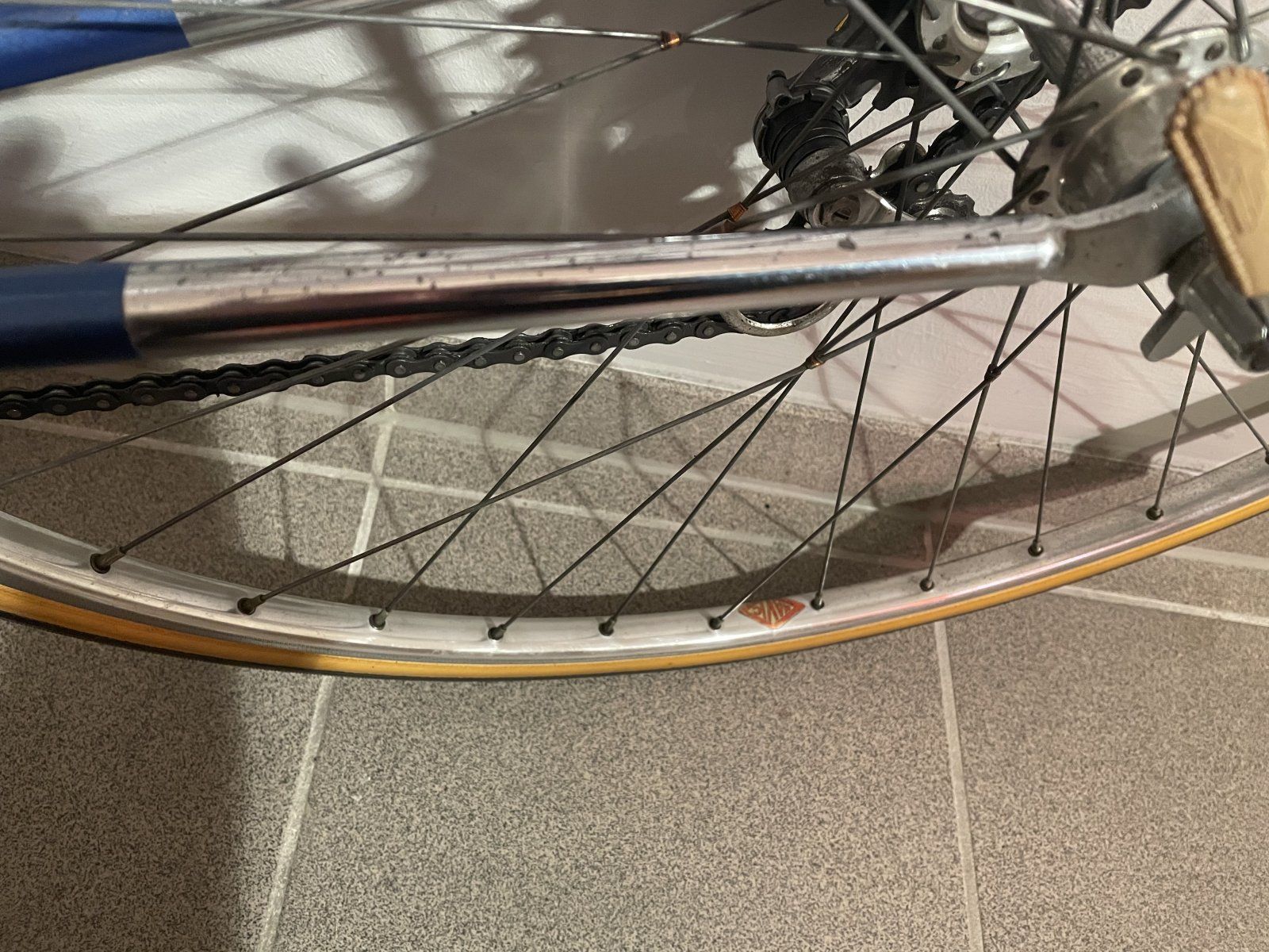

Bei meinem ansonsten wunderbar erhaltenen Chrom-Pogliaghi war der Chrom am Oberrohr auf einer Länge von mehreren Zentimetern abgeplatzt und rostunterwandert. Wurde wahrscheinlich auf der Rolle vollgeschwitzt. Abgeschliffen und poliert fällt die nackte Stahlstelle erstaunlich wenig auf, ist aber doch deutlich dunkler. Lieber würde ich da wieder etwas drüberkleben, z.B. so eine Chrom-Folie. Sollte ja auf einem graden Rohrstück kein großes Problem sein. Hat das schon wer gemacht? Und wenn, womit und mit welchem Ergebnis?Anhang anzeigen 924750
(Bild vor dem Polieren)
der versuch mit der Chromfolie hat bei mir in 2 / 3 Fällen geklappt.allerdings ist die Folie megadünn und man muss die Kanten der Schadstellen unbedingt glätten sonst sieht man den Übergang und es entstehen schnell Falten.( bei grossflächigen Stellen an der Gabel zB..wo sich der chrom manchmal bei Einschichtverchromung abziehen lässt oder bereits fehlt)
Dabei sei gesagt dass Chromfolie lediglich ein kosmetisches Mittel ist um optisch wieder was herzustellen wenn der chrom noch top ist aber sich grossflächig gelöst hat

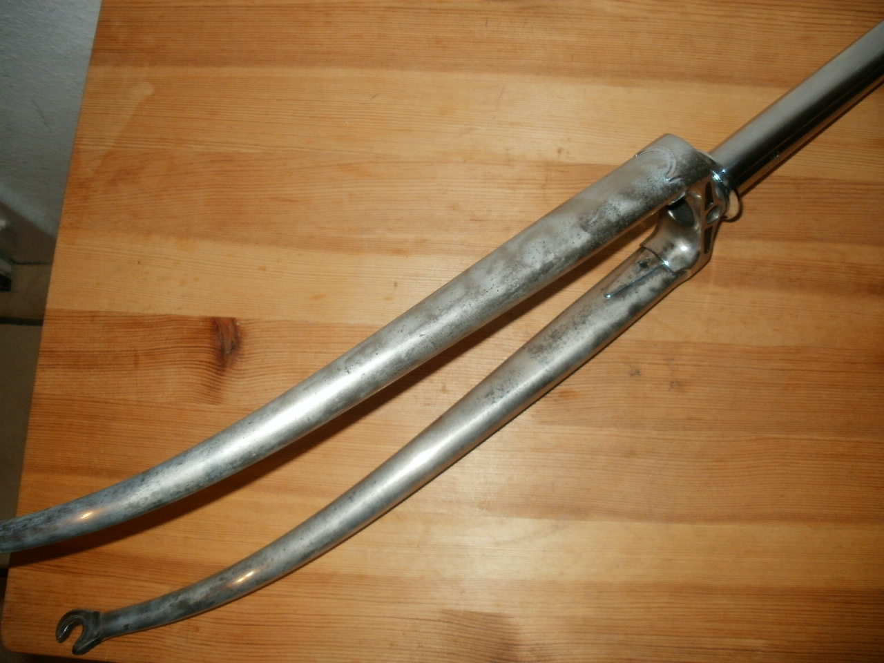

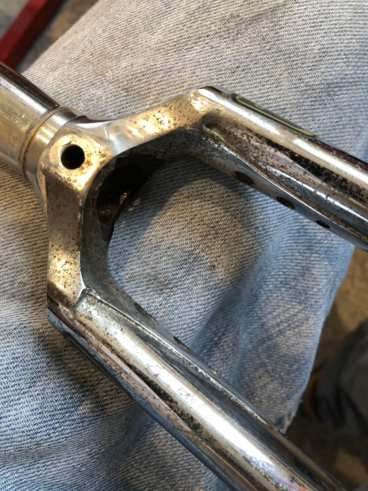

Hab da auch ne kleine Chrom-Geschichte:
Die Gabel des 79er KM ProRacer entpuppte sich nach Demontage der Bremse in einem miserablen Zustand. Reflexartig begann die Suche nach Möglichkeiten der Neuverchromung. Hierzu die Kollegen @Axxl70 und @knutson22 genervt. So der Zustand:
Dann hat mir @knutson22 empfohlen zuerst mal mit den bekannten Bordmitteln zu arbeiten.
Gerade mal ne 1/4 Stunde Messing-gedremelt und das Ergebnis ist vielversprechend.
Natürlich sind Stellen mit abgeblättertem Chrom nicht plötzlich wieder verchromt. Hier muss ich weiter schleifen und konservieren. Der Rest aber kann sich sehen lassen - und noch kein Gramm Politur drauf ...
