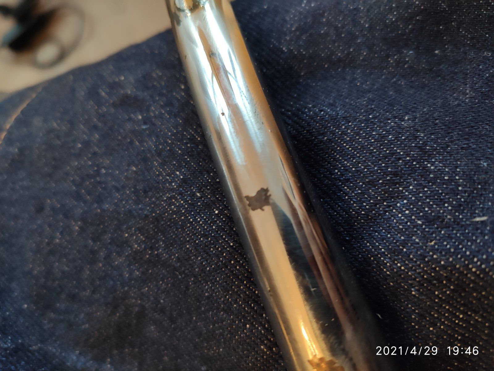

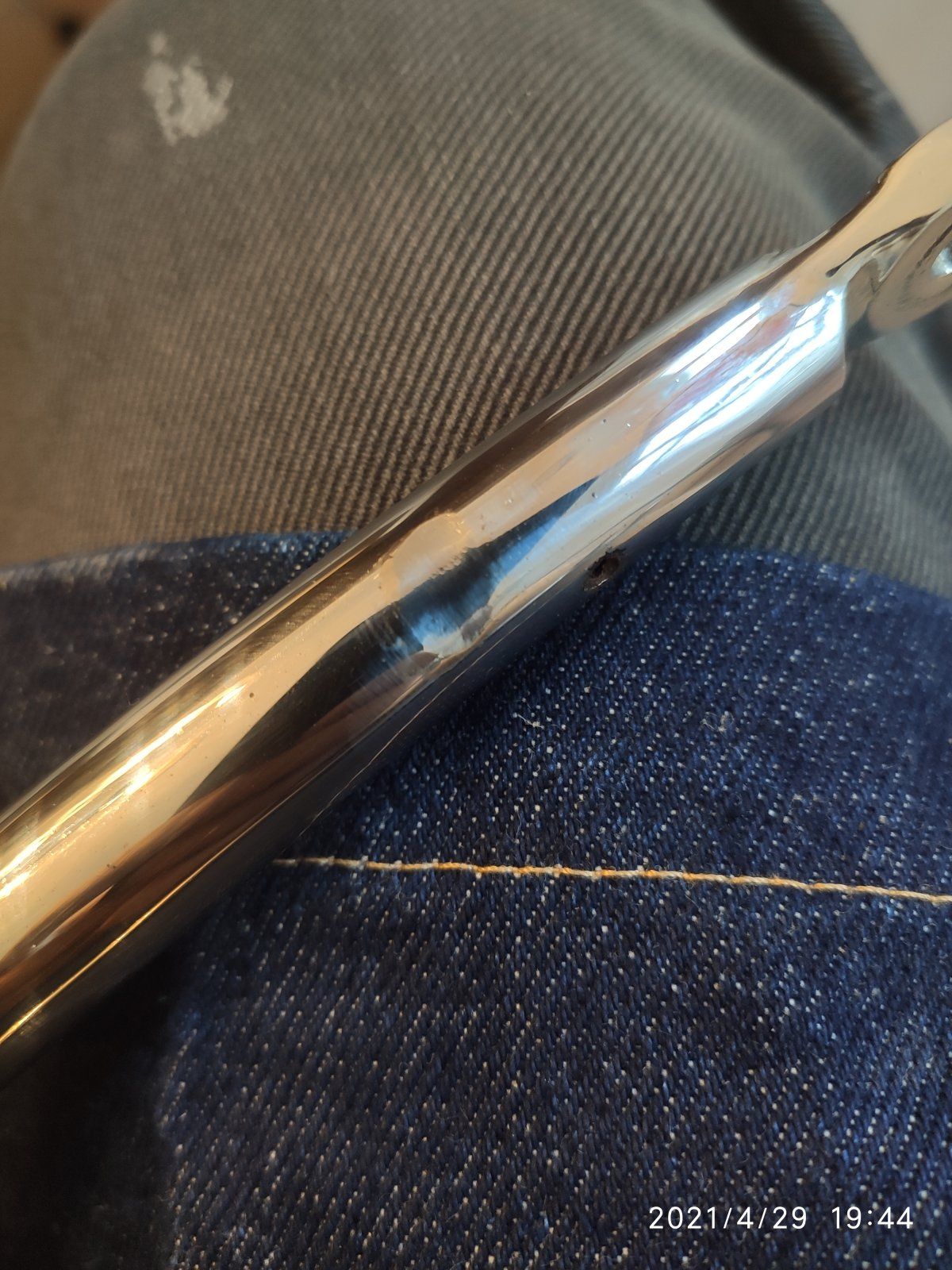

Soon! Heute endlich nach einer Ewigkeit eingetroffen...

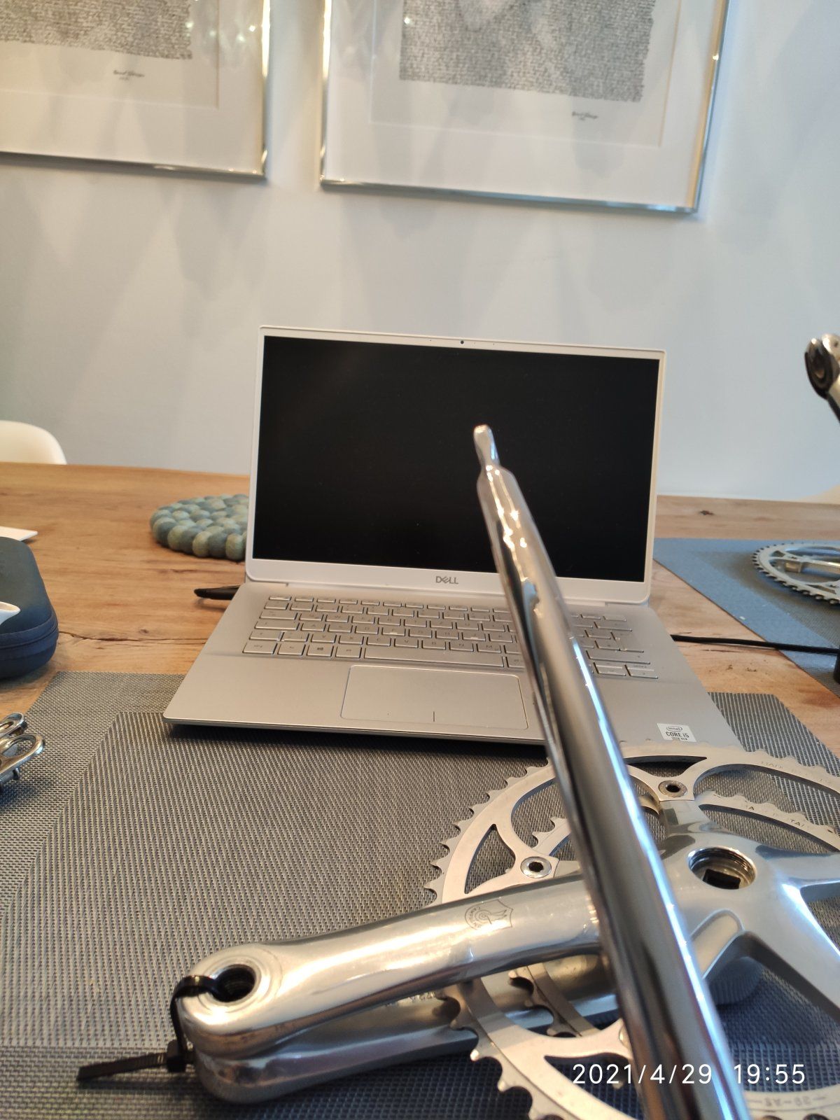

Man sieht natürlich deutlich den Materialschwund. Ich hoffe, das mit der ofenbronze etwas "Auffuettern" zu koennen. Wie gesagt, das hier ist trial and error, keine Gebrauchsanweisung. Also übt Nachsicht. Jedenfalls ist es aus zwei Metern nicht mehr zu sehen. Das ist ja schon ein kleiner Erfolg ;-).
V
Man sieht natürlich deutlich den Materialschwund. Ich hoffe, das mit der ofenbronze etwas "Auffuettern" zu koennen. Wie gesagt, das hier ist trial and error, keine Gebrauchsanweisung. Also übt Nachsicht. Jedenfalls ist es aus zwei Metern nicht mehr zu sehen. Das ist ja schon ein kleiner Erfolg ;-).Anhang anzeigen 931707
V.a. nicht, wenn der Dell scharf fokussiert ist und die Gabel nicht ;)

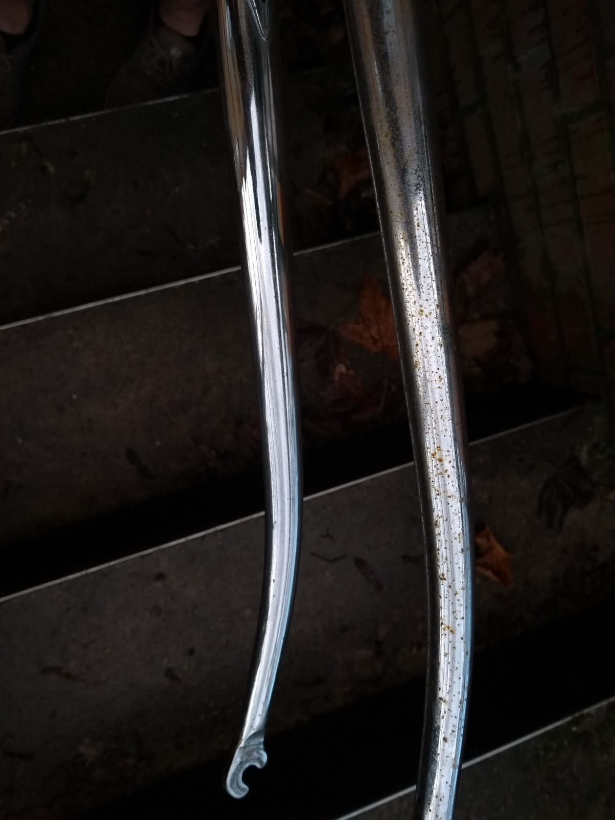

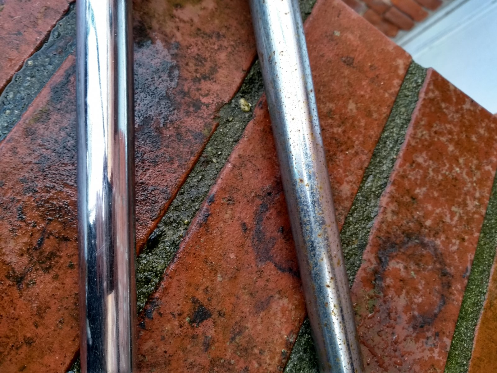

Ich bin Anfang letzten Jahres der Gabel an meinem Somec mal zu Leibe gerückt.
Cola (Pepsi Max mit Citrus) und Alufolie. Ich war selber erstaunt.
Sicher geht da mit den zuvor genannten Mitteln und Methoden noch mehr, aber für so Hausmittel und vergleichsweise einfache Anwendung war ich vom Ergebnis wirklich begeistert.

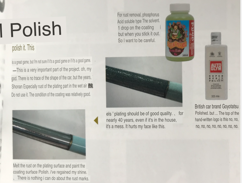

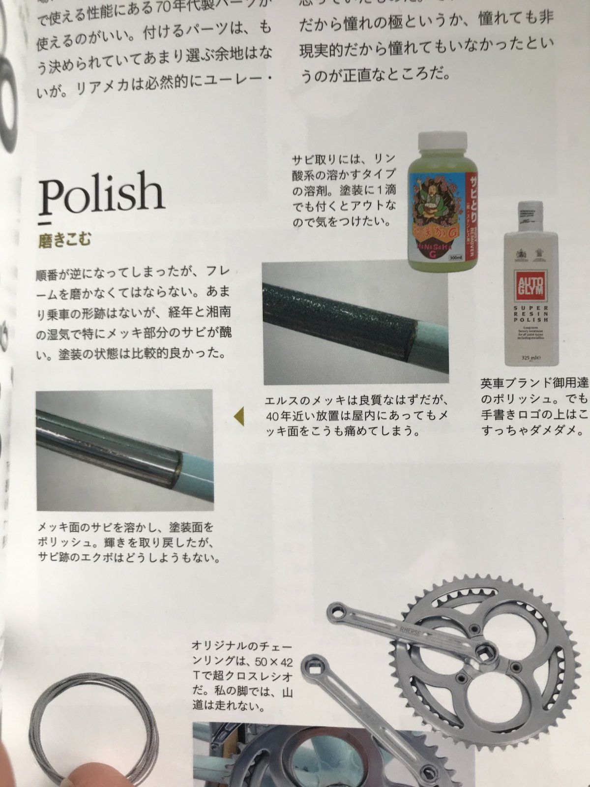

Ich habe in einem japanischen Buch über eine Herse Restaurierung (und das nehmen die Jungs wirklich ernst) folgendes gefunden:
Online übersetzt:

Die interessant aussehende Zaubermixtur ist "Hanasaka rust remover" und scheint laut Übersetzung Phosphorsäure zu sein. Das zaubert zwar keinen verlorenen Chrom wieder her, sondern entfernt nur den Rost am freiliegenden Stahl, aber poliert kann sich das Ergebnis sehen lassen.
Ich weiß natürlich, dass es in jedem Autozubehörladen Rostlöser auf Phosphorsäurebasis gibt (mit klebriger Cola möchte ich nicht an meinen Rädern herumschrubben), aber alleine wegen des schicken Etiketts versuche ich mal, das japanische Zeug zu bekommen.
Online übersetzt:
