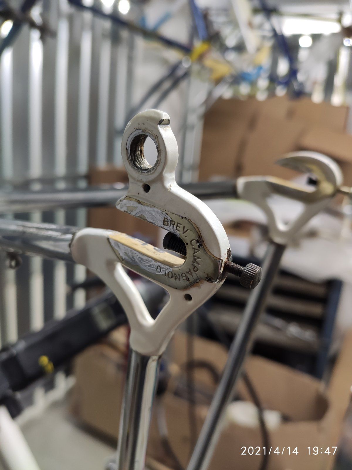

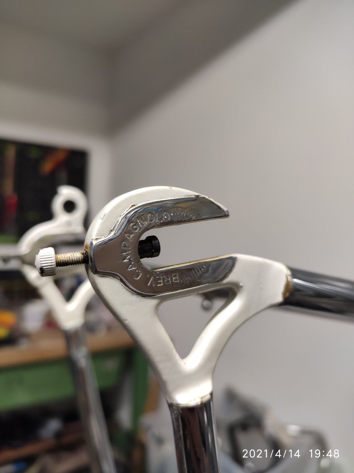

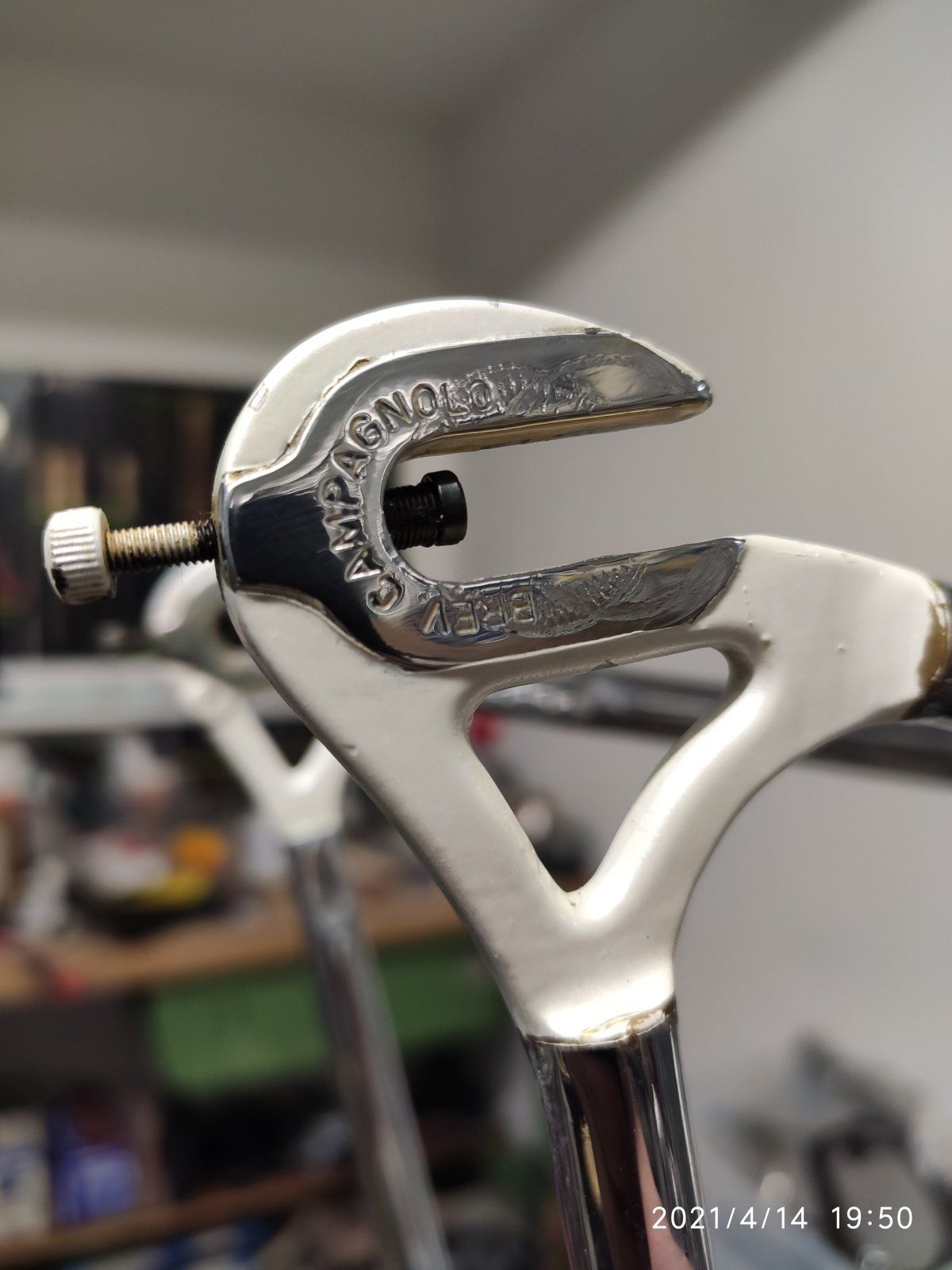

Es ist ein Erfahrungsaustausch mit Demonstrationen am Objekt, in diesem Falle mein aktuelles Morini-Projekt. Zu deinem Thema: Ich habe bei solchen "Flecken" sehr gute Ergebnisse mit dem Dremel mit einer Messingbürste gehabt. Ich zeige den Einsatz gleich noch bei einem größeren Problem: echter Rost und Abplatzer.
Hier erste Schritte: Vergilbung/ Ablagerungen:
Nachher:
Gutes Thema 🙂
@Axxl70 das schaut doch gut aus. Ich dachte da eher an so hoffnungslose Fälle ... wie bei meinen Projekten ... da ist der Chrom meistens nicht mehr zu retten gewesen ... in Anbetracht des Alters habe ich es so gelassen, weil neu verchromen keine Option ist.

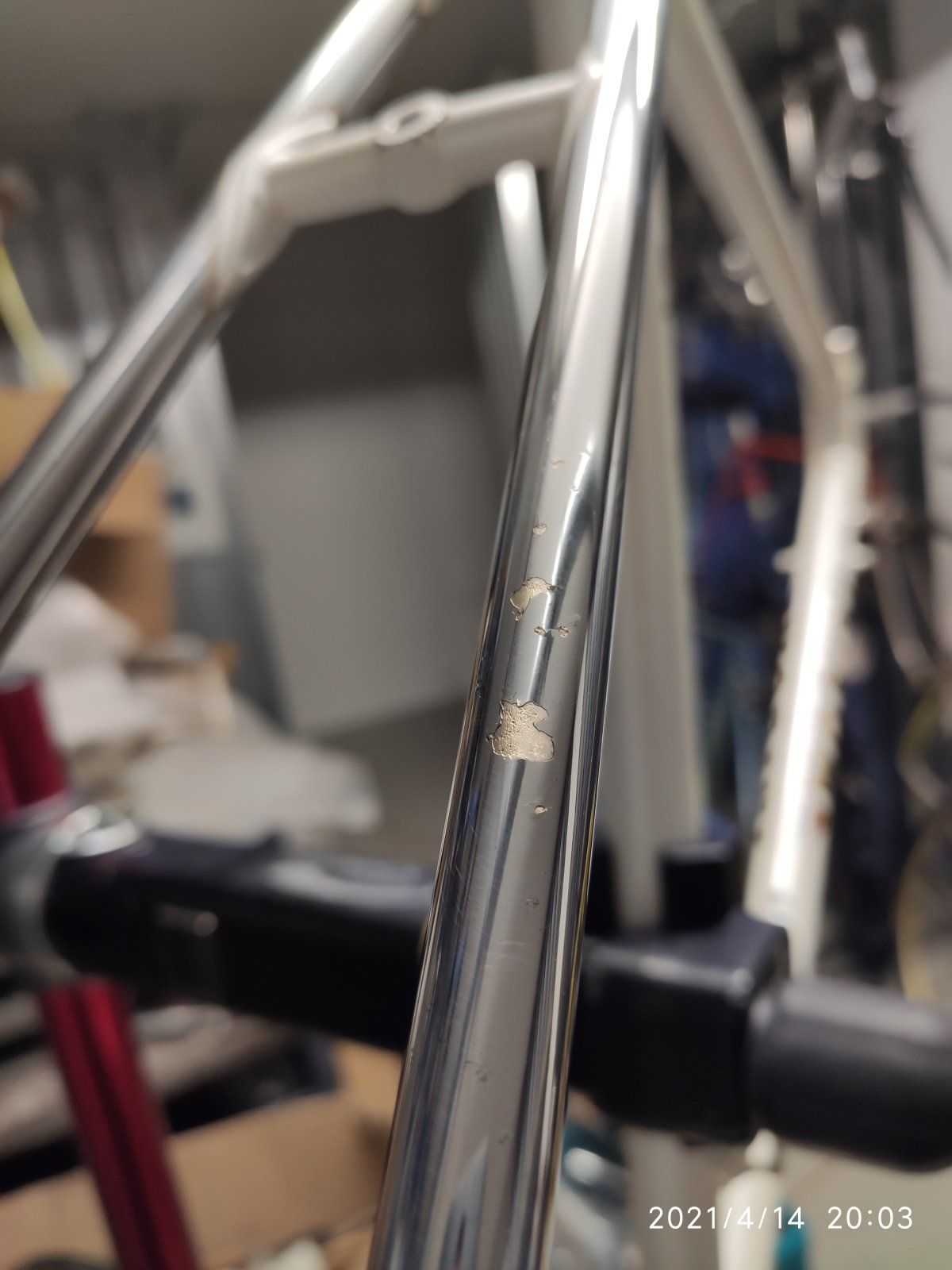

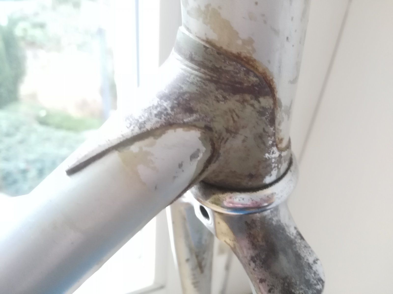

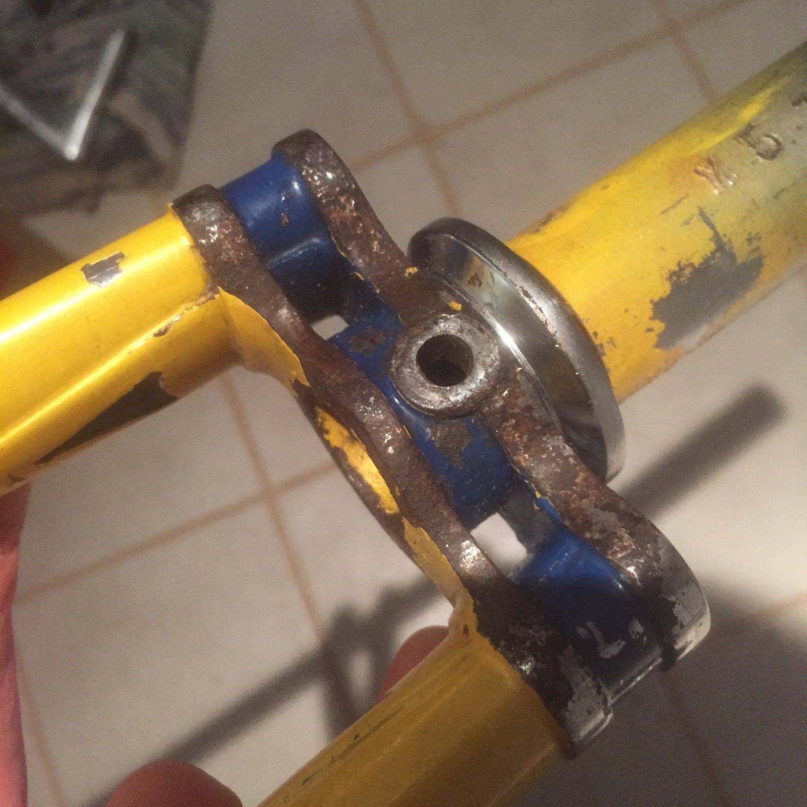

Jetzt kommt der spannende Teil, solche Roststellen sind das eigentliche Thema:

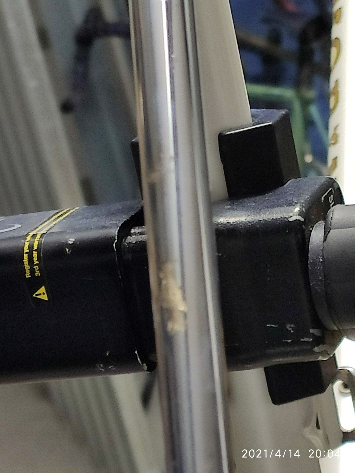

Am Hinterbau die erste Runde Messingpolierer:

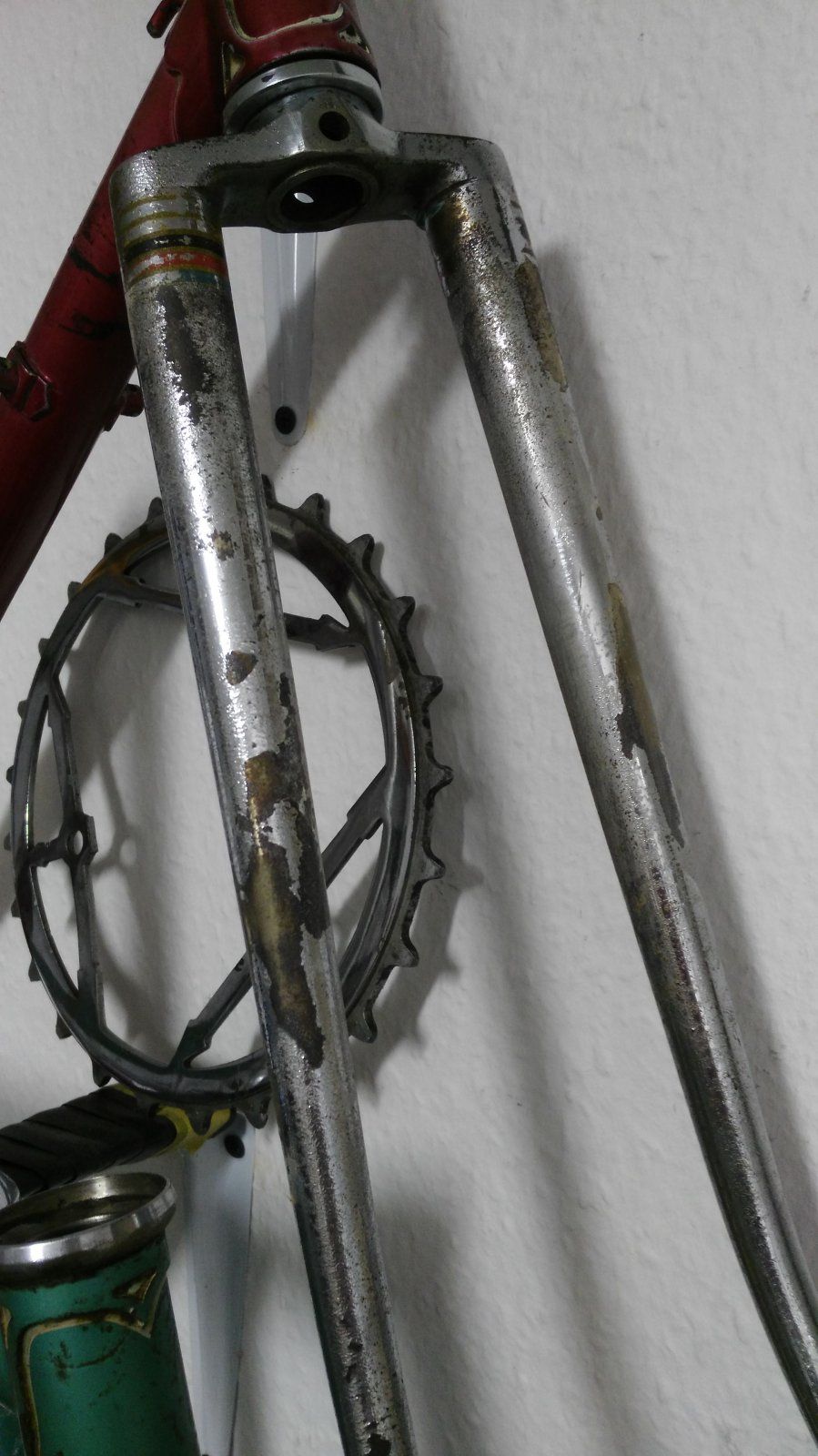

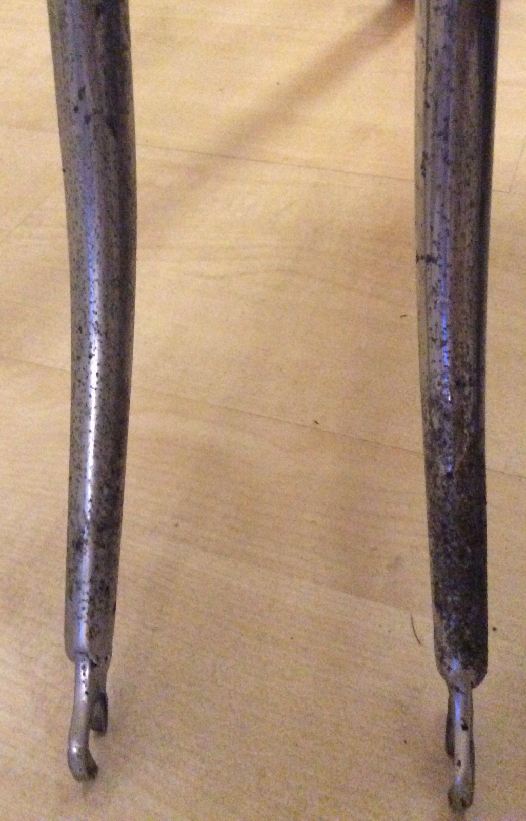

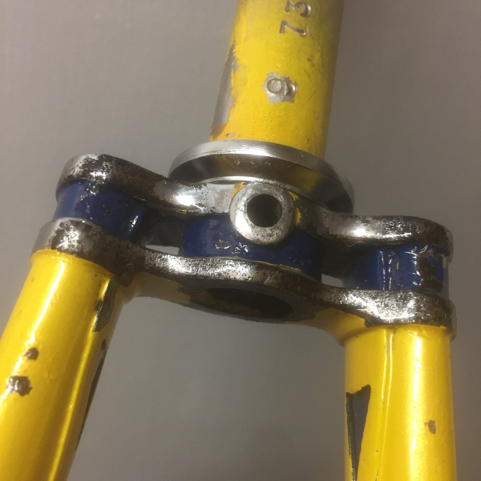

Die Gabel von meinem Preisser war ziemlich ... na ja ...
Habe dann nur den Rost abgekratzt, umwandler druff und noch Owatrol ... aber Baujahr ist Ende 1950er und der Chrome nicht das Highlight (die Chromesocken am Hinterbau waren aber noch ok, nur stumpf)
... am etwas älteren Verwandten konnte man noch was raus holen.
... beim Italiener war wegen schlechtem Chrome nur Schadensbegrenzung möglich
Die Gabel von meinem Preisser war ziemlich ... na ja ... Anhang anzeigen 924724

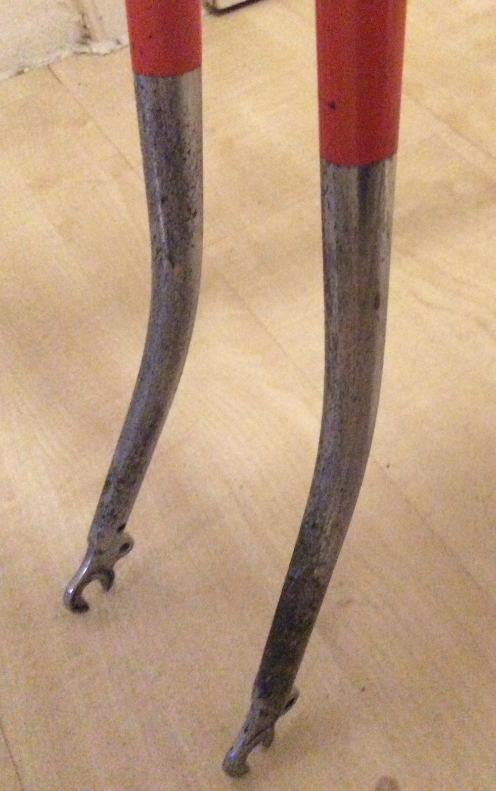

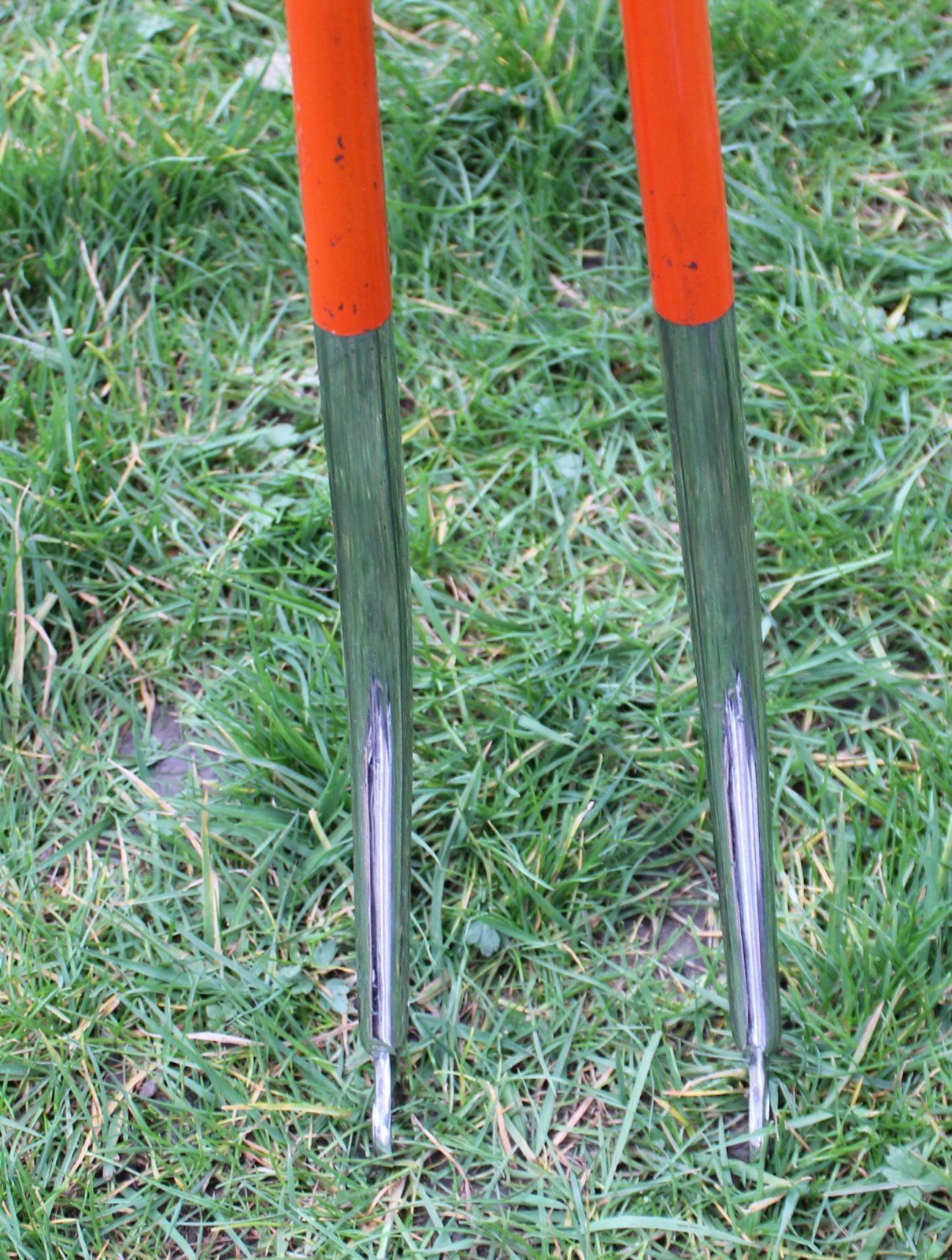

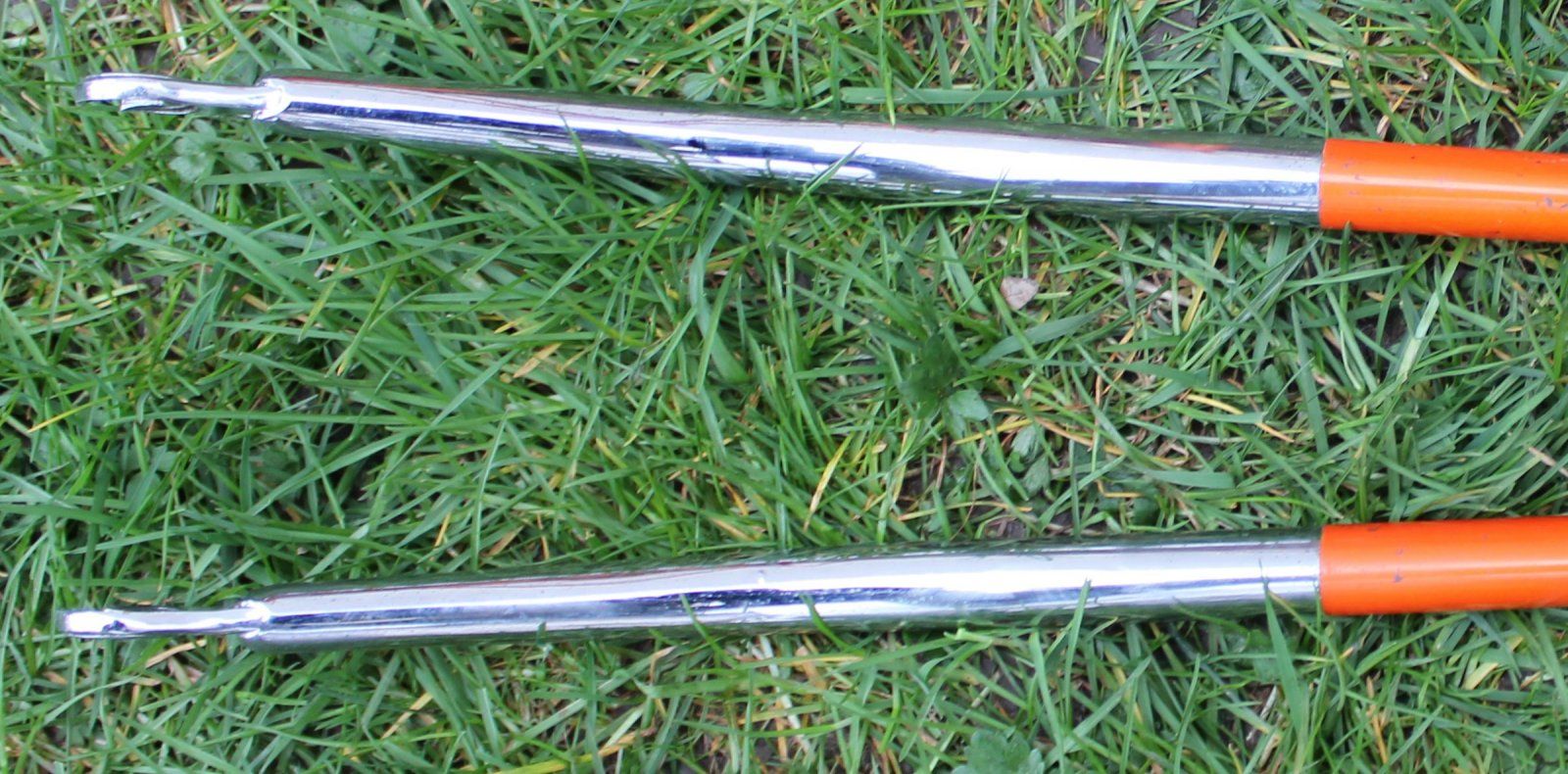

... am etwas älteren Verwandten Könnte man noch was raus holen.

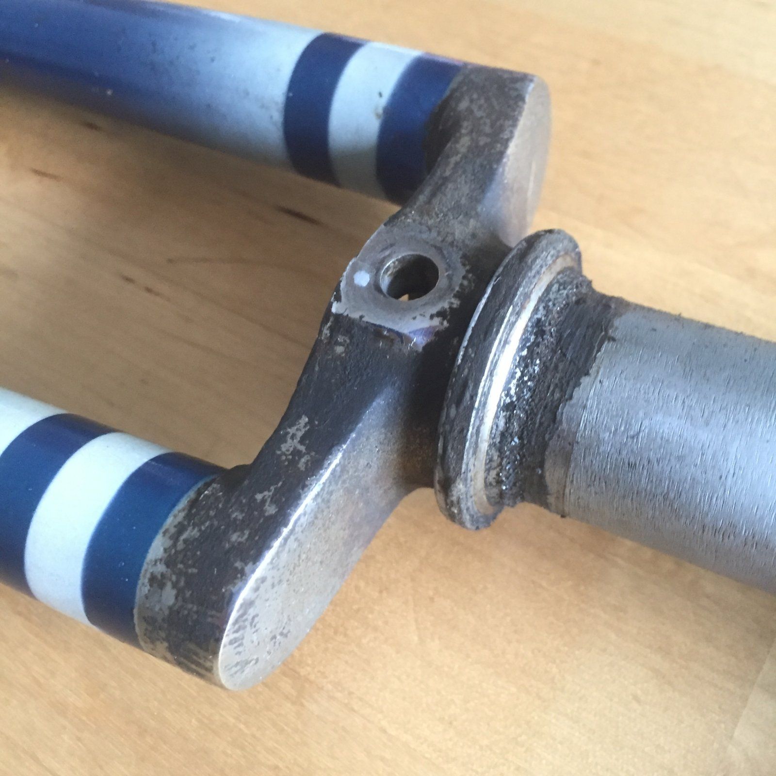

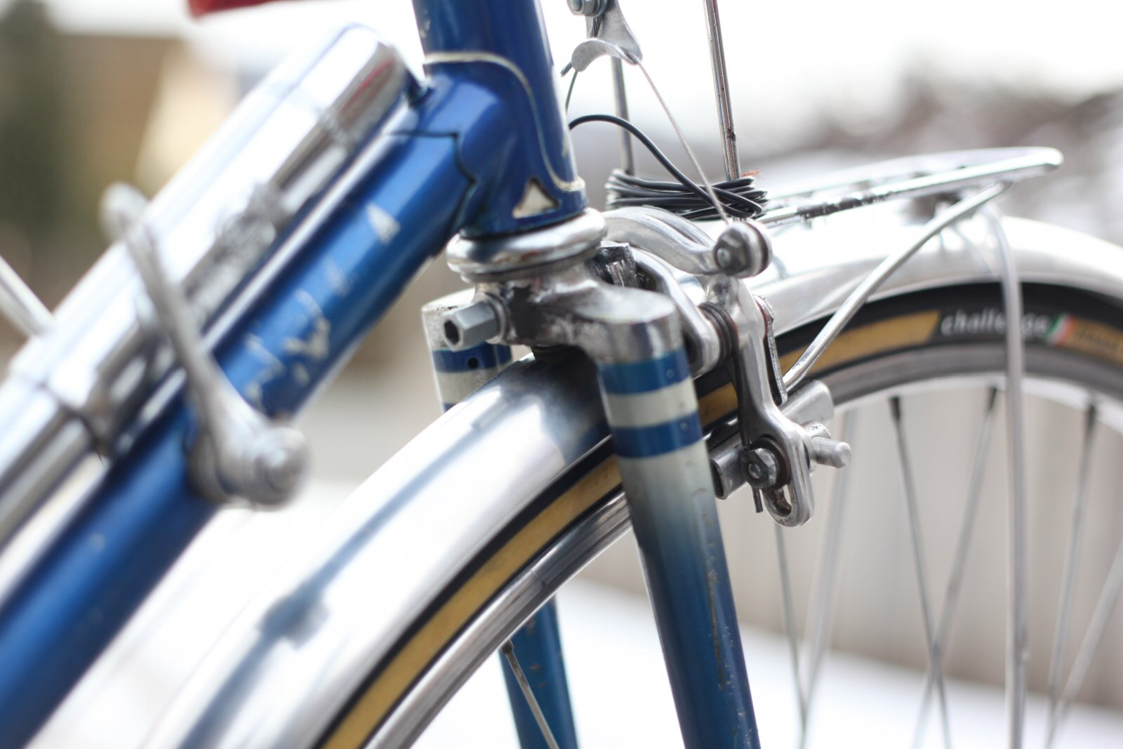

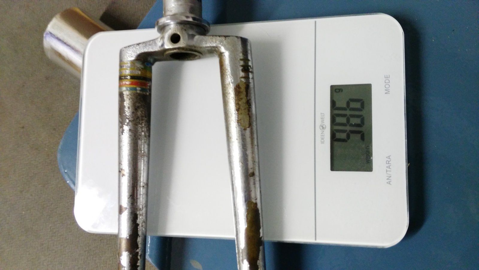

Anhang anzeigen 924734Anhang anzeigen 924735
Ui, schon arg, da würde ich tatsächlich für Neuchrom plädiert haben ;-)
