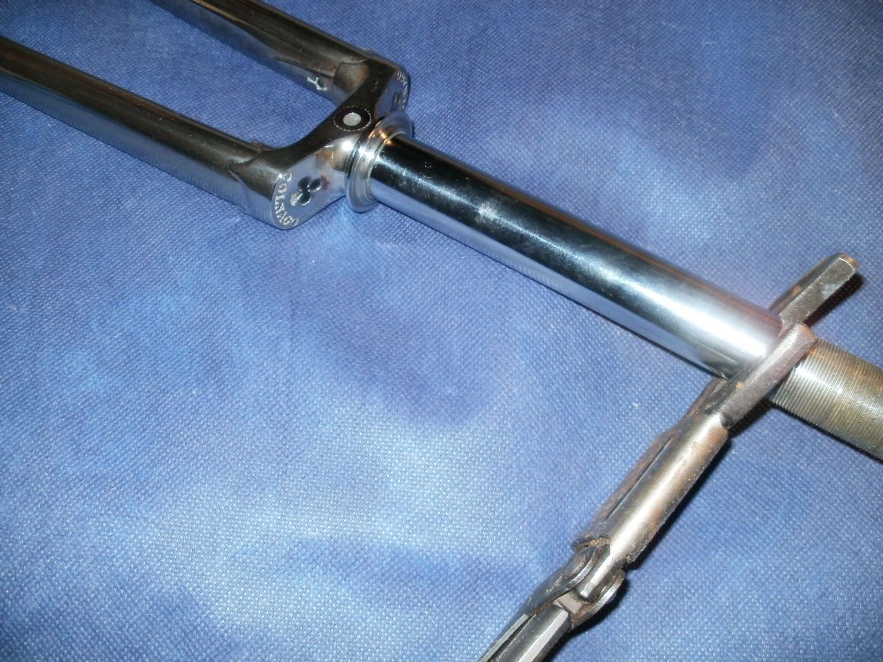

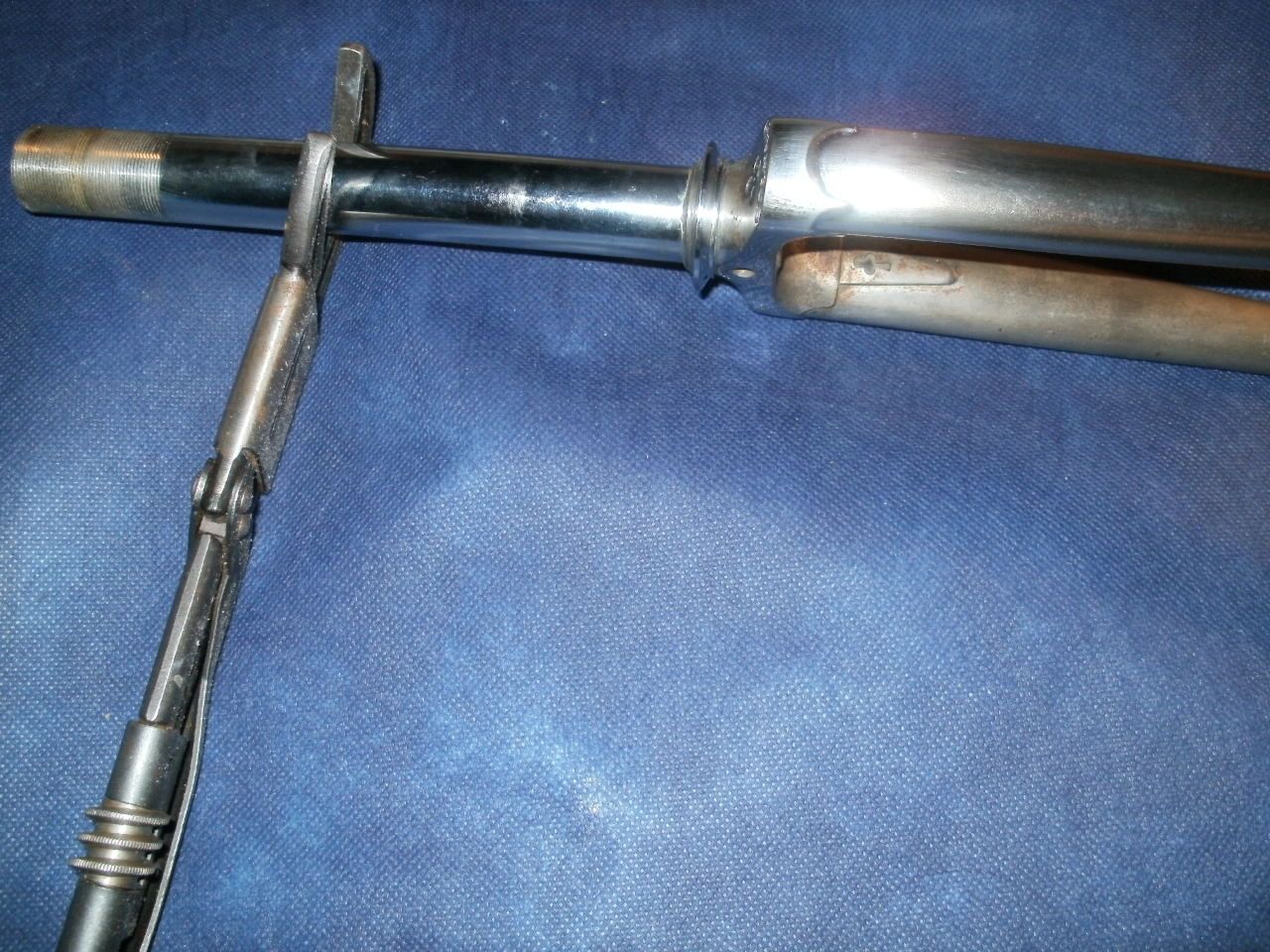

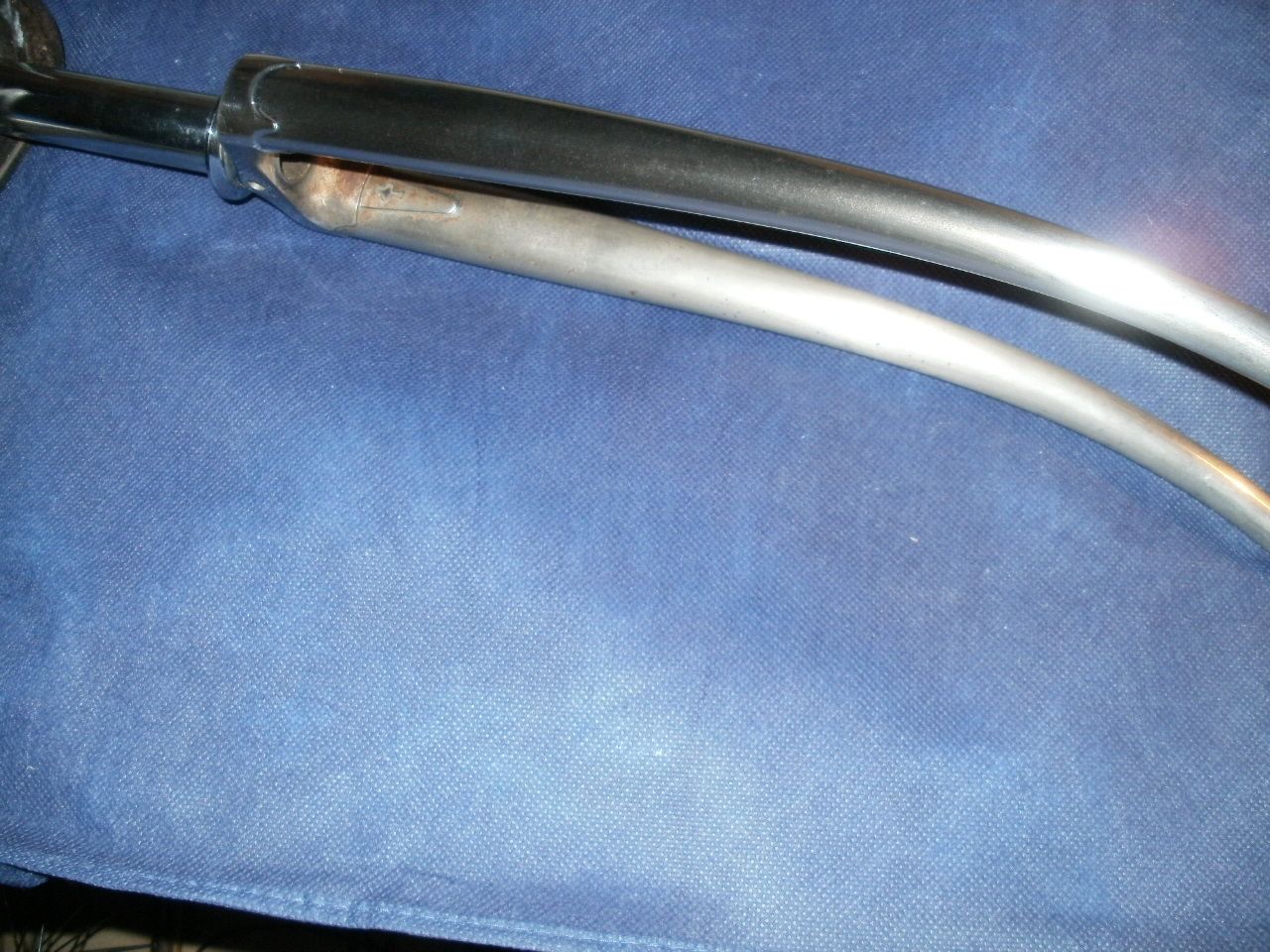

Hier mal einige Bildchen von mir.
Man bracht halt nur.....
.....viel Zeit.
