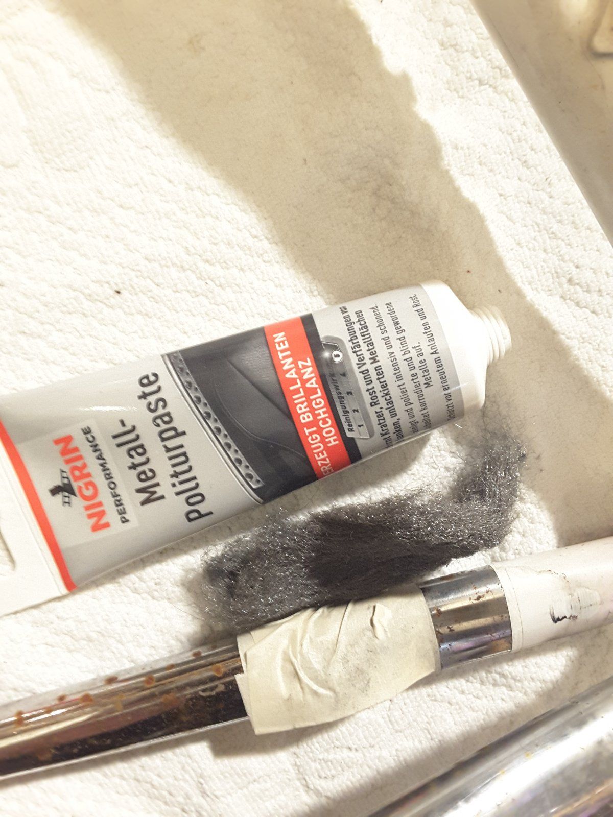

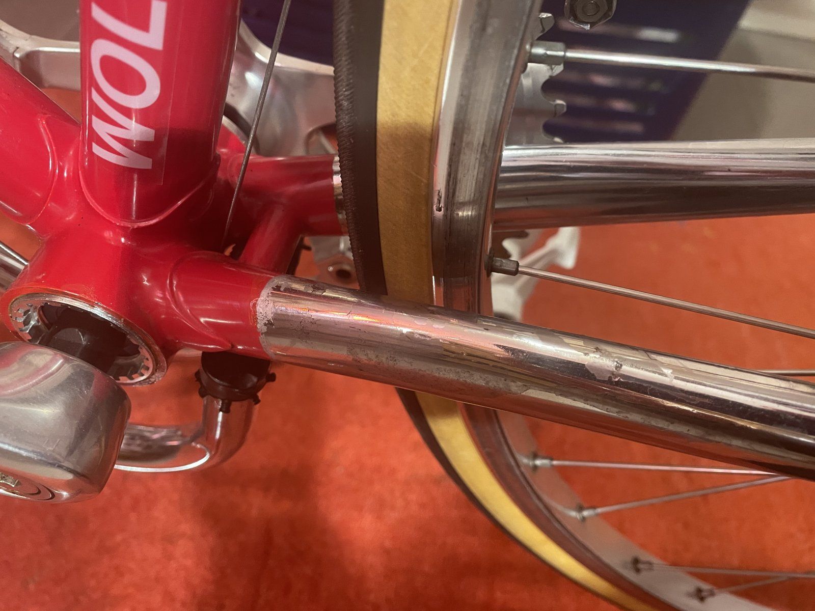

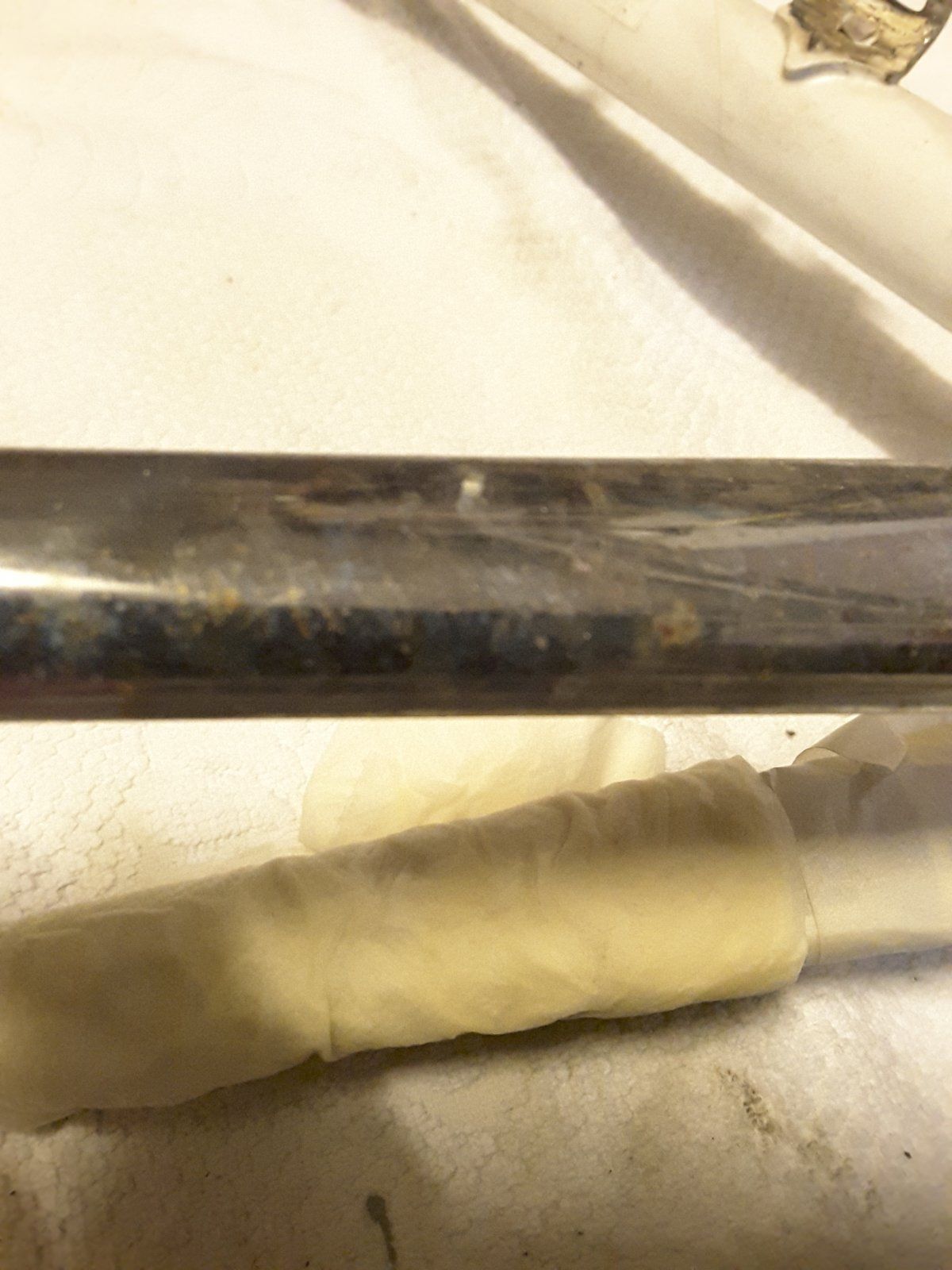

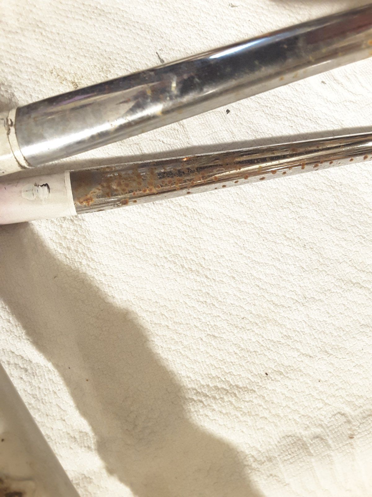

Heute bin ich wie die Jungfrau zum Kind an ein leicht verrostetes Kotter gekommen. Ein ideales Objekt um mal einen kleinen Vergleichsversuch am Chrom zu machen. Ich nahm mir den am stärksten korrodierten Bereich vor und zwar die Innenseite der linken Kettenstrebe.
Ein Stück habe ich mit Chrompolitur und 000er Stahlwolle und ein Stück mit konzentrierter Essigsäure behandelt.
So sah der ausgewählte Bereich aus:
Ein Stück freigelassen und mit 000er Stahlwolle und Politpur behandelt

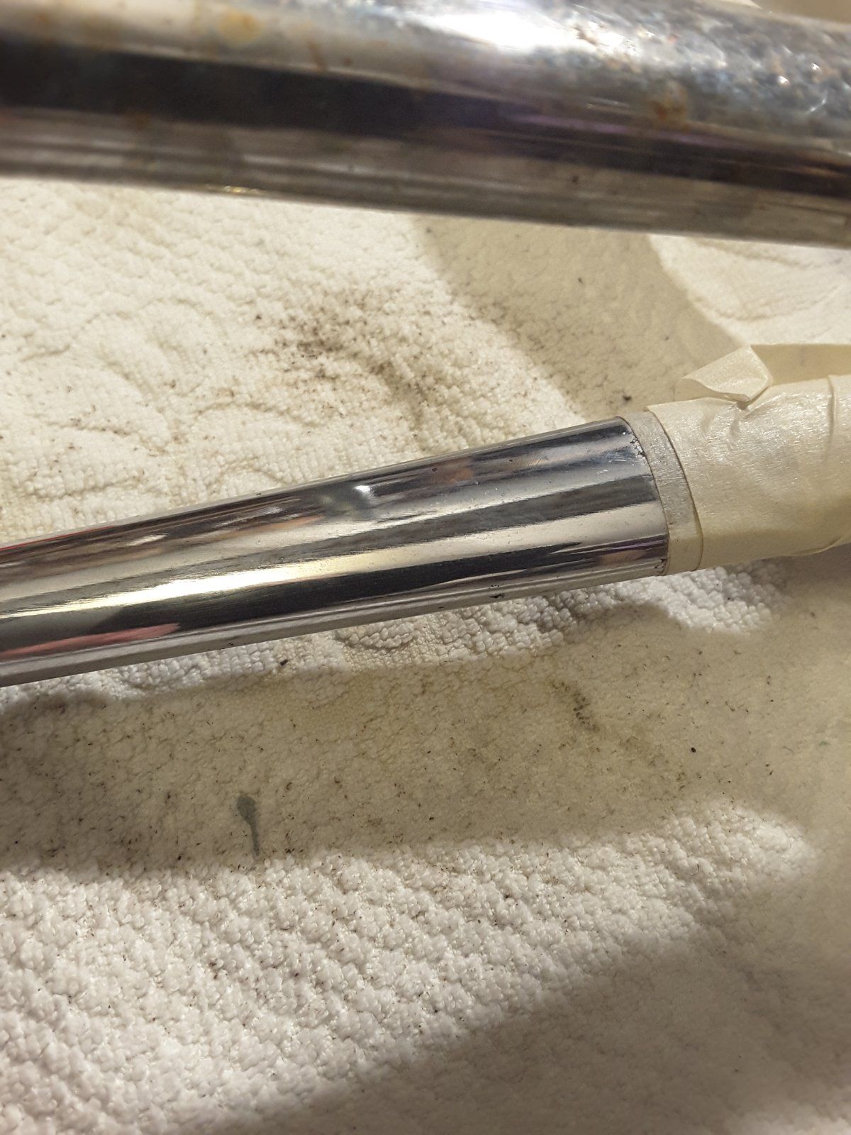

Dann das benachbarte Stück in Essigsäure eingeweicht und etwa 3 Stunden einwirken lassen ( mit Toilettenpapier 😂)
Anschließend nur abgewischt
Verglichen mit dem mit Stahlwolle polierten Bereich ein durchaus positives Ergebnis.
Zusammenfassend würde ich den mit Essigsäure bearbeiteten Bereich
als wesentlich besser gelungen bezeichnen. Zudem ist der Chrom geringfügig matter auf der mit Stahlwolle behandelten Fläche ( kommt auf den Bildern nicht so gut rüber)

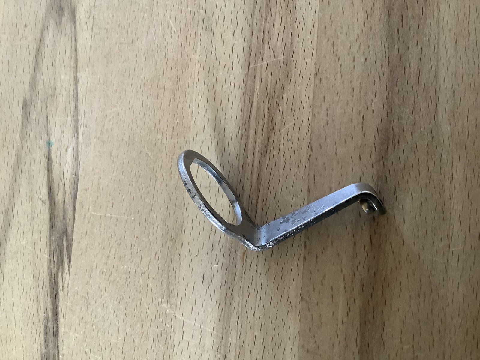

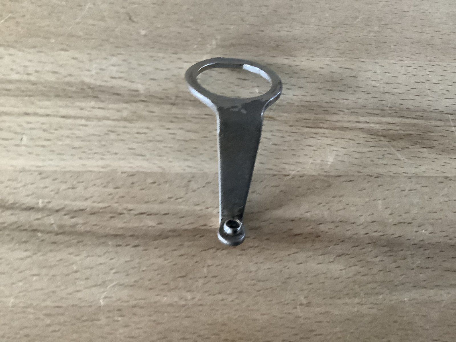

Bin mir nicht sicher ob das hierhin passt, aber ich versuche es einfach mal. Wie sieht es denn mit verchromten Anbau-/Kleinteilen aus? Ich habe diesen Bremszuggegenhalter, bei dem nicht mehr viel von der Verchromung übrig ist. Da bisher kein passender Ersatz gefunden werden konnte, möchte ich ihn nun doch wieder verbauen.
Was würdet ihr machen um den einigermaßen ansehnlich und korrosionsgeschützt zu bekommen?
Klasse Ergebnis. Aber ich finde, dass man mit Autosol um Welten bessere Ergebnisse erzielen kann, als mit diesem Nigrin Zeugs! Hab ich mir mal aus der Not heraus im Baumarkt mitgenommen und dann auch schnellstens wieder entsorgt.
Würde den ganzen Chrom entfernen und den Halter galvanisch verzinken lassen.
...ich kann dir schreiben wie ich das bei meinem letzten Projekt gemacht habe.
Ich habe ein Päckchen zusammen mit Vorbauschrauben, Bremszughaltern, Seilführungen usw. gepackt und es dem Galvaniker meines Vertrauens geschickt.
Nach drei Wochen lagen die Teile rostfrei und chromglänzend wieder auf meinem Schreibtisch und ich konnte einige Arbeiten zufrieden abschließen...
Habt ihr denn eine Adresse für mich? Bis jetzt habe ich keinen Galvaniker des Vertrauens. Ein paar andere Teile würde ich auch zusammen bekommen.
Wenn du jemanden kennst, der zb. Oldtimer restauriert, die haben oft einige Mengen an Zeug das neu verzinkt werden muss und geben das immer in gewisse Perioden ab. Da wird oft erst ab kg berechnet (zumindest bei mir) und dann wird das auch in großen Mengen sehr günstig. Einzeln hab ich selbst noch nichts abgegeben.

...aber wer möchte Zink am Edelrenner?
Ich halte das persönlich für die einfachere+billigere+nachhaltiger Variante?
Neuverchromen geht natürlich auch, hab ich per. noch keine Erfahrungen mit gemacht. (Preise usw.)
Finde jetzt Zink am Renner nicht verwerflich, ich weiß nur von meiner Oldtimer Restauration, dass die Ergebnisse für mich ausreichend waren.
Also ich rede von blau verzinken? Halter muss hald voher bisschen aufpoliert werden. Ähnlich wie beim verchromen, dann finde ich die Oberfläche schon ansehnlich.
bzw er hatte ja geschrieben:
"um den einigermaßen ansehnlich und korrosionsgeschützt zu bekommen?"
...also bei mir waren die Weinmann Teile ab Werk verchromt, weshalb sie auch wieder so erstrahlen sollten.
Ich empfinde Zink - z.B. an den Speichen - als nicht so wertig an einem Liebhaberfahrzeug.
Wenn es nur um den Rostsutz geht, empfehle ich im Fall eines einfachen Bremszuggegenhalter den Austausch gegen ein billiges verzinktes NOS Teil. Das wird die günstigste und schnellste Variante sein...
Sehe das eher als preiswerte alternative zum Verchromen.
Wie gesagt für Kleinteile hab ich keine Preisorientierung fürs Verchromen.
Verzinken ist für mich eben eine nachhaltige einfache Lösung, ohne neu zu kaufen.
Für ein Masi ect. würde ich das auch nicht in betracht ziehen klar.
Wie versiegelt ihr denn die chromstellen nach dem Aufarbeiten?
