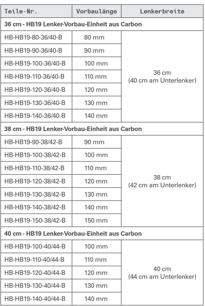

Im Manual zum neuen S5 werden übrigens noch mehr Abmessungen der Vorbau/Lenker-Einheit genannt.

Damit dürften die 36er und 38er Optionen aller Voraussicht nach nicht mehr UCI legal sein nächstes Jahr. 38er Lenker mit Flare dürfte ganz knapp sein mit 32cm zwischen den Bremshebeln. Die 36er Lenker sind eh raus. Sollte man wissen wenn man dieses Jahr noch eins kaufen und damit Radrennen fahren will.

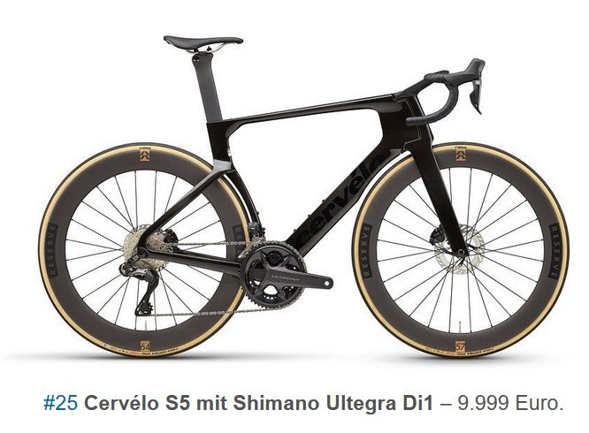

Und ich habe eine Mogelpackung im Angebot entdeckt...
Mit ner Ultegra Di1 - ey, des is fei ne URALTE Schaltung, voll der Beschiss! 😵‍💫🤬🤬😤
Ich persönlich würde nicht darauf wetten, dass diese neuen Regelungen tatsächlich so kommen.
In diesem Fall müsstest du aber darauf wetten dass sie nicht kommt. Den Gegenwert des Lenkers. Da kommt es vielleicht drauf an wie weh es einem tut wenn man die Wette verliert.

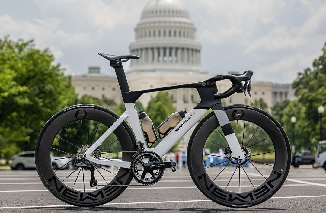

Spacer gehen da optisch auch überhaupt nicht. Für mich ist, nicht zuletzt aufgrund des Lenkers, das Simplon Pride das Pendant dazu. Gefällt mir deutlich besser als das S5
naja ich weiß nicht, Live finde ich das Ding immer gut, auf Bildern gar nicht.
