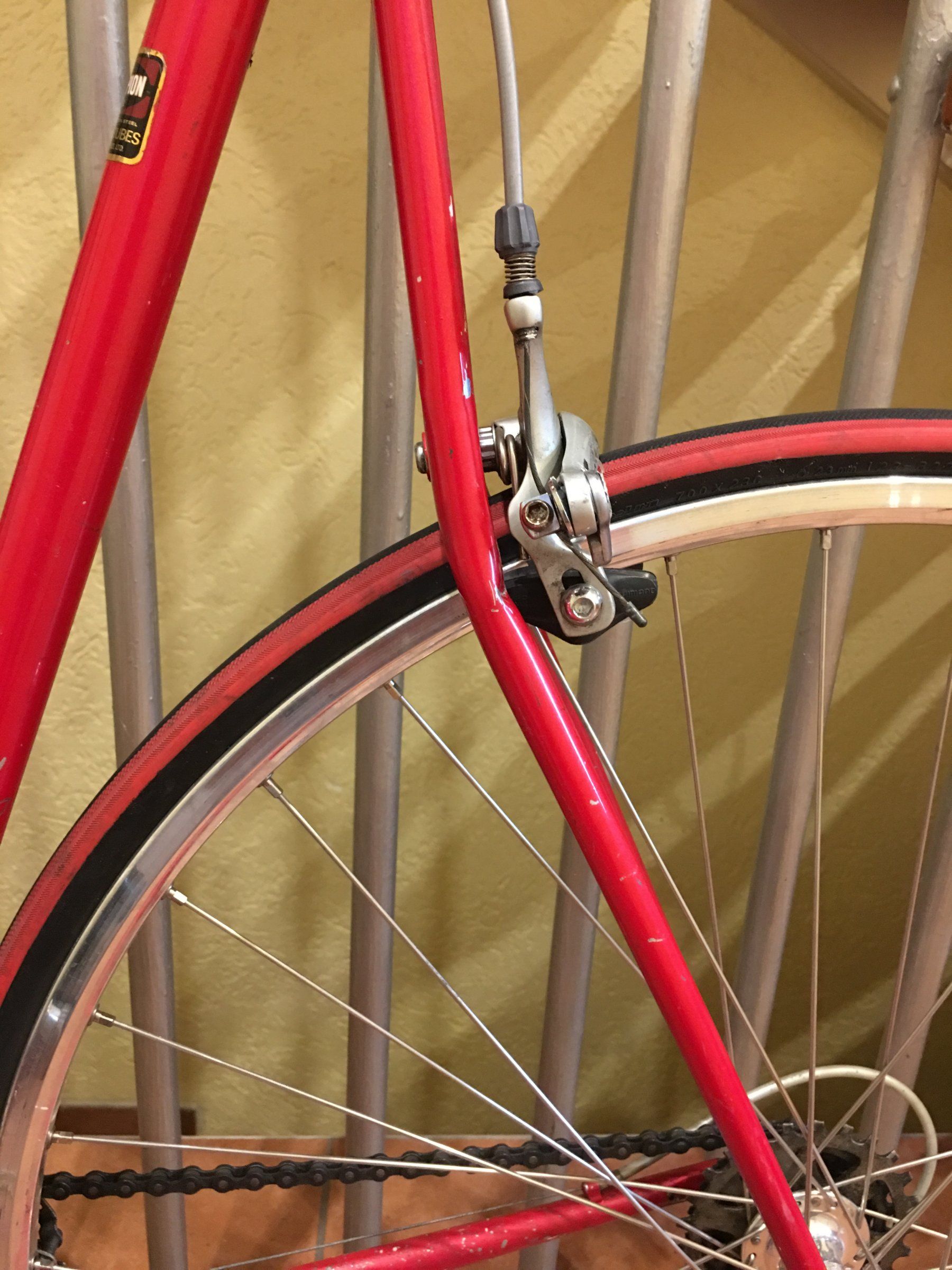

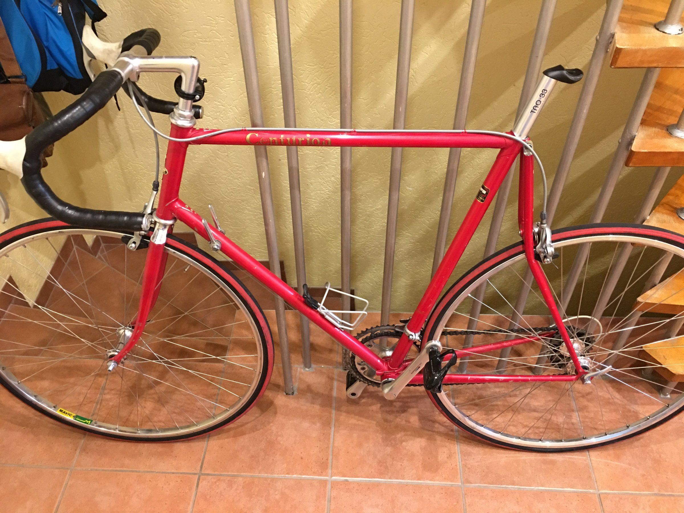

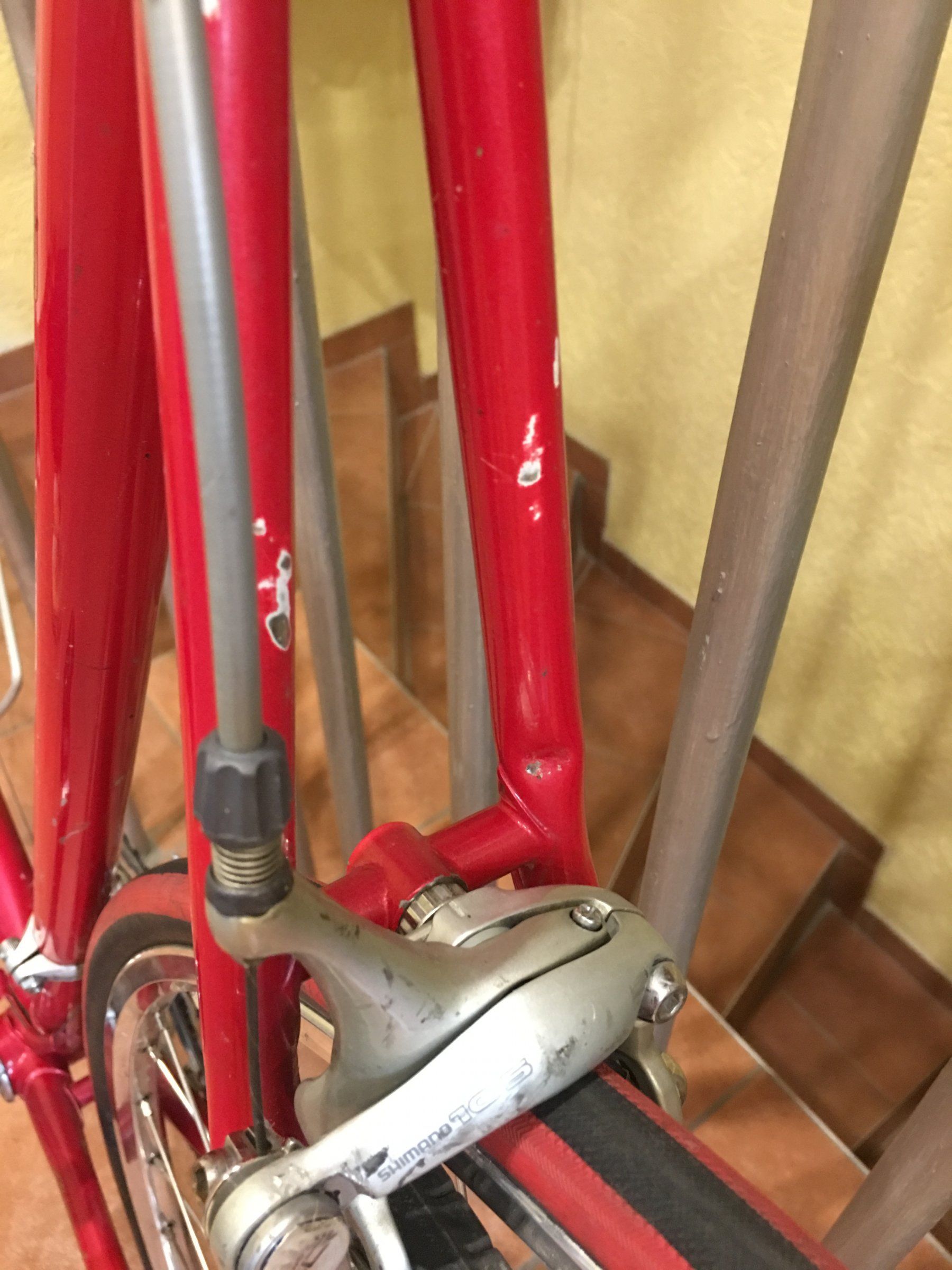

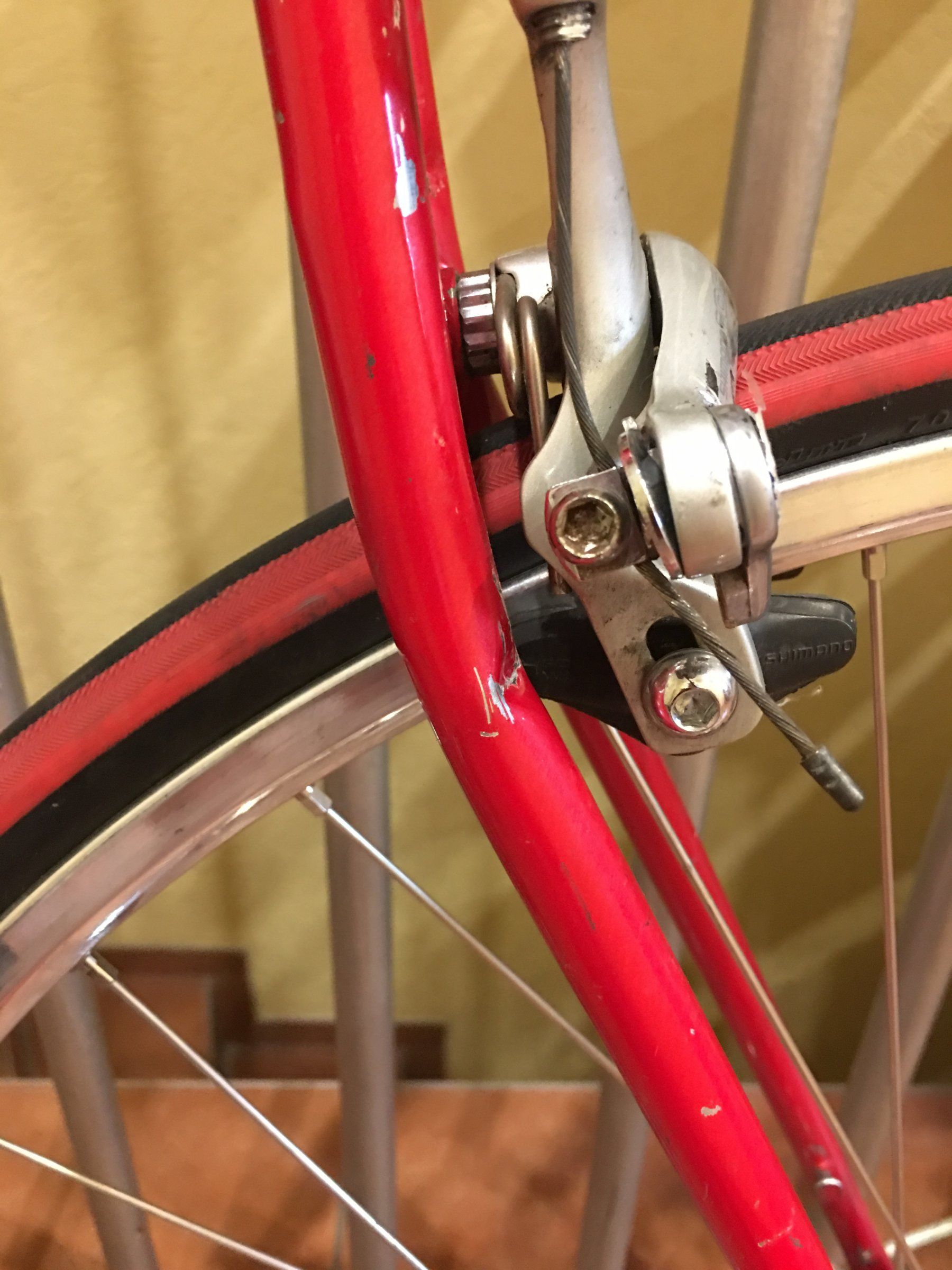

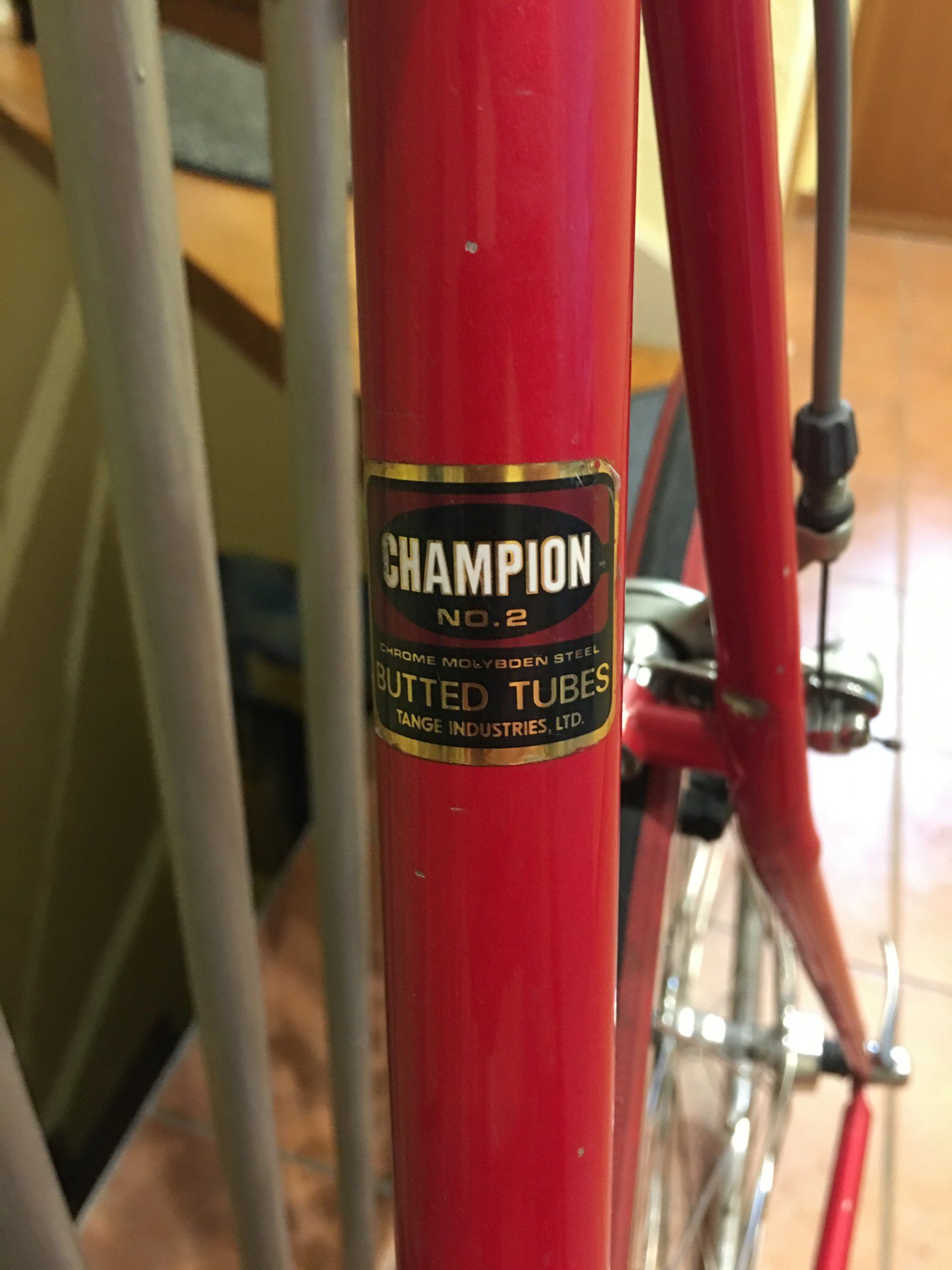

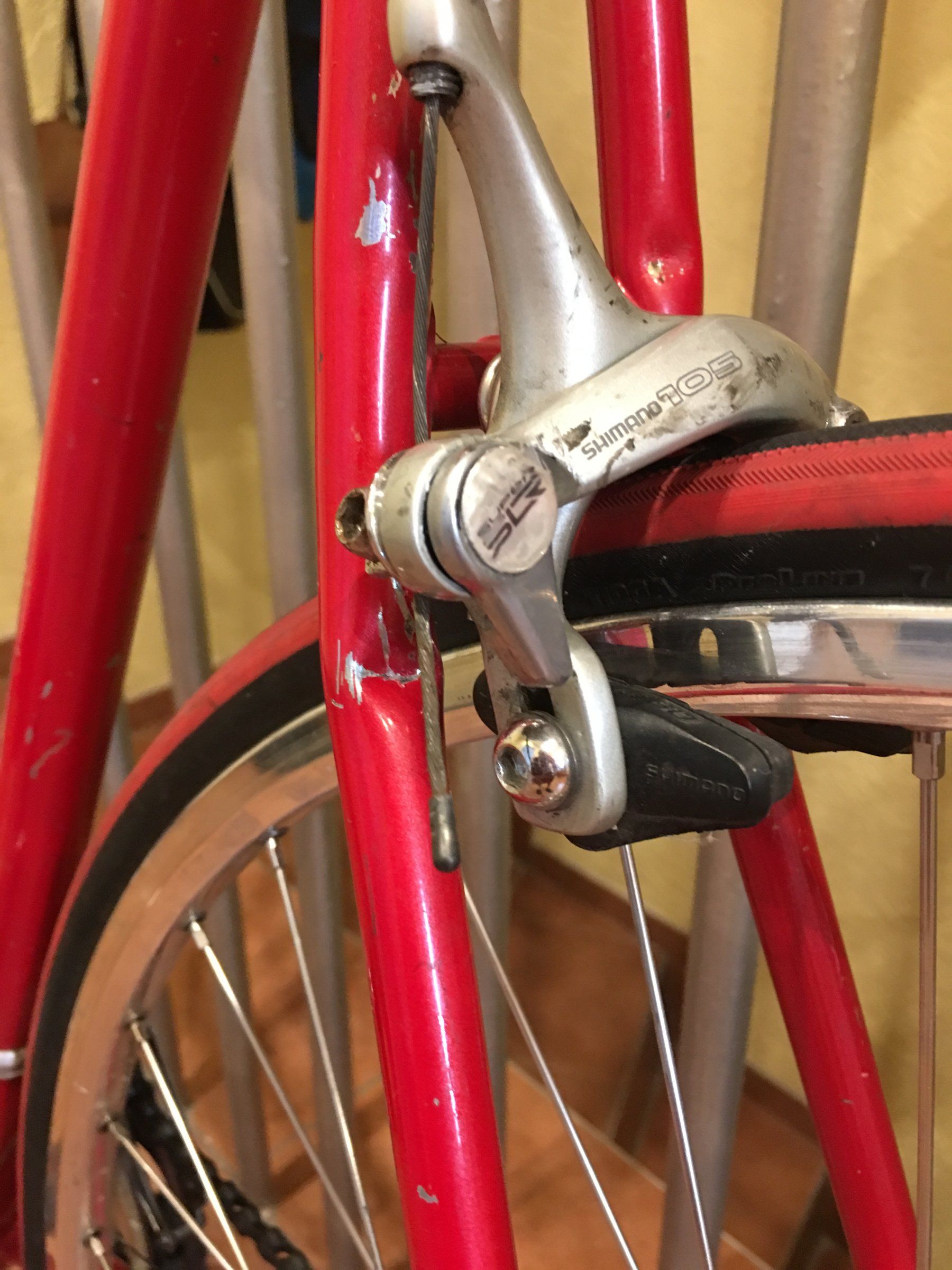

Hallo in die Runde, ich bin Neuling hier und hoffe ihr könnt mir helfen. ein guter Freund hat mir ein altes Rennrad geschenkt und ich würde es gerne reparieren lassen. Leider hat es einen Rahmenschaden und ich hoffe man kann es retten. Da ich auch nicht weiss was für ein Modell es ist wende ich mich an euch! Es ist echt zu schade um es einfach an die Wand zu hängen. Falls der Rahmen irreparabel ist wäre es toll, wenn ihr mir Alternaiv Rahmen nennen könntet um evtl. die Anbaukomponenten umzubauen, da diese noch gut sind. Viele Grüße!

Klar könnte ein Rahmenbauer da was retten. Aber die Frage ist zu welchen Kosten. Die Reparatur würde vermutlich den Wert des Rades bei weitem übersteigen. Aber bei einem Rahmenbauer nachfragen könntest Du ja mal.
Das ist wirtschaftlich nicht reparabel. Aber da sieht man mal, wozu eine 105er imstande ist. :D Ist da ein Bremsklotz in die Speichen gekommen?

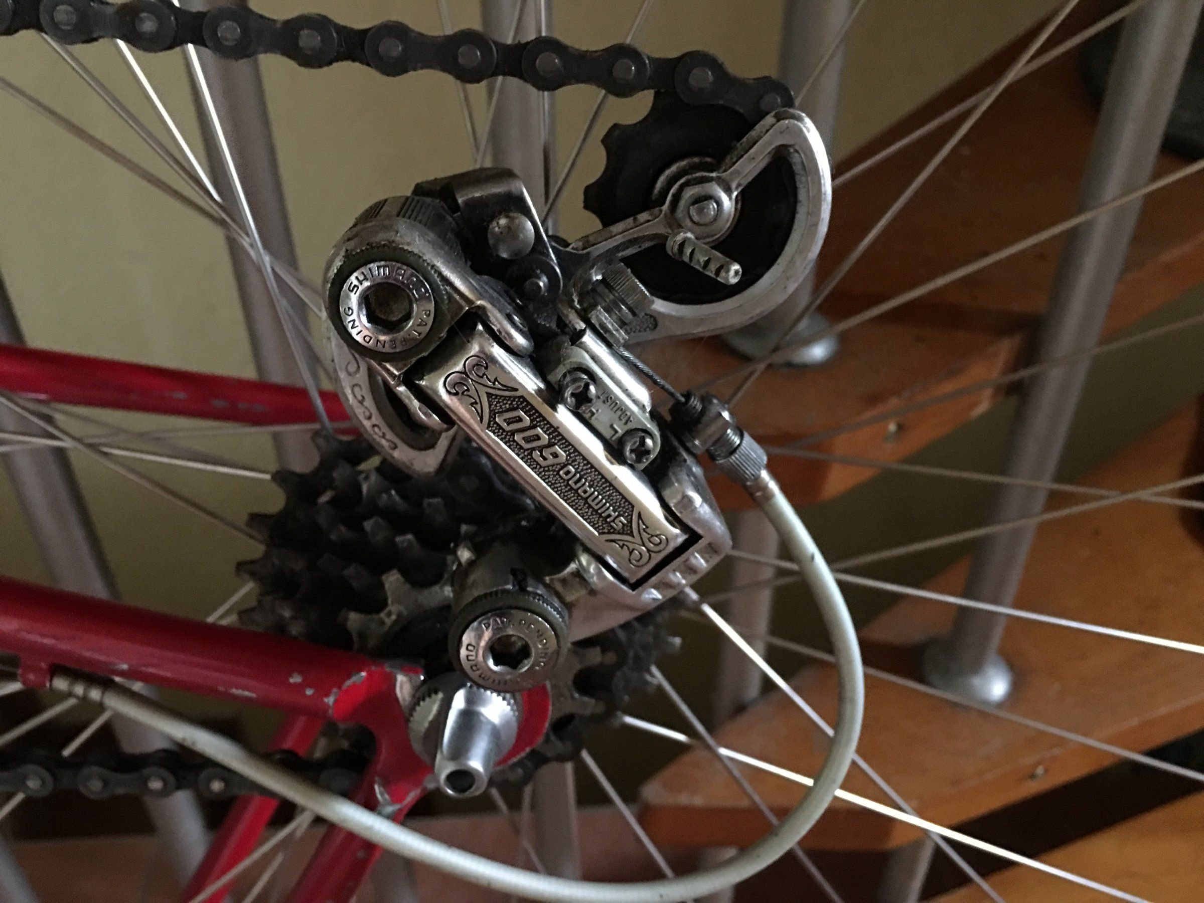

Die Bremse und die schöne Arabesque-Schaltung passen nicht so gut zusammen. Weißt Du denn deine Rahmenhöhe? Geh es langsam an. Es gibt immer wieder mal schöne Rahmen und Räder.

Natürlich kann man den Rahmen technisch retten , Totalschaden ist ja nur eine wirtschaftliche gerägte Aussage .
Wertvolle Oldtimer werden ja schliesslich aus weit schlimmeren Zuständen restauriert , egal was das für ein Fahrzeug ist .
Du musst die nur darüber im klaren sein , das die Kosten weithöher sind als der Wert des Rahmens .
Schon ein Klempner knöpft dir 70.- für einmal Rohrfrei erledigen ab , und Rahmenbau ist ja wohl eine andere Hausnummer .

Das war ein richtig guter Rahmen. Aber das bringt dir jetzt auch nix.
Teile abbauen, was du selbst nicht kannst (evtl. Innenlager und Steuersatz) erledigt dein nächster Radladen. Gabel, wie @Nohandsmom sagte, aufheben.
Dann rausfinden, welche Rahmenhöhe du brauchst ... evtl. mal deine Körpermaße incl. Innenbeinlänge hier posten. Da haste dann schon eine Hausnummer.
Glück für dich ... momentan ist hier bissl Flaute, was die Kauflaune angeht ... Sommer eben. Da kriegste schöne Rahmen für faires Geld. Vielleicht schon mal drauf achten, dass der neue Rahmen das selbe Innenlagergewinde hat, wie dein jetziger (gehe mal von BSA aus).
Man könnte es sicher noch richten, für die gemächliche Fahrt zur Eisdiele würde es noch reichen. Wegen erhöhter Bruchgefahr wird dir das aber niemand machen. Auch ich kann deswegen nur zu einem anderen Rahmen raten.

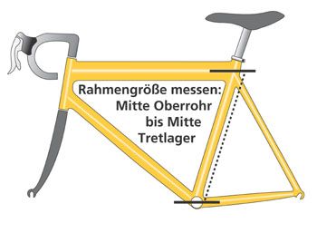

(gemessen wird entweder mitte tretlager/ oberkante sattelrohr,
oder mittig/mittig.)

Hi, bin 178cm und gerade nach oben gemessen sind es von der Mitte des Zretlagers 73 cm. Hoffe das ich dort einen Rahmen passend zu der Gewindekompabilität finde. Die Laufräder möchte ich auf jeden Fall benutzen.

hui,
dann wäre dir der rahmen auch etwas zu gross gewesen ...:rolleyes:
(sieht mir nach nem 61 er aus)
(man misst übrigens am sattelrohr entlang, also diagonal)
denke mal nen 56- 57 er sollte hinhauen..
(bein-/bzw. oberkörperlänge spielt auch ne rolle)
Ein Simpelbild zum Rahmenhöhe messen .
Normal proportioniert wären für dich ca. 56 cm Mitte / Mitte notwendig ( das ist nur ein Anhalt ) , das ganze Thema ist eine Wissenschaft aber als Hobbyradler / Spaßhaber nicht sooo wichtig im Detail , für den Sport aber schon , nur das musst du echt mal nachlesen .
