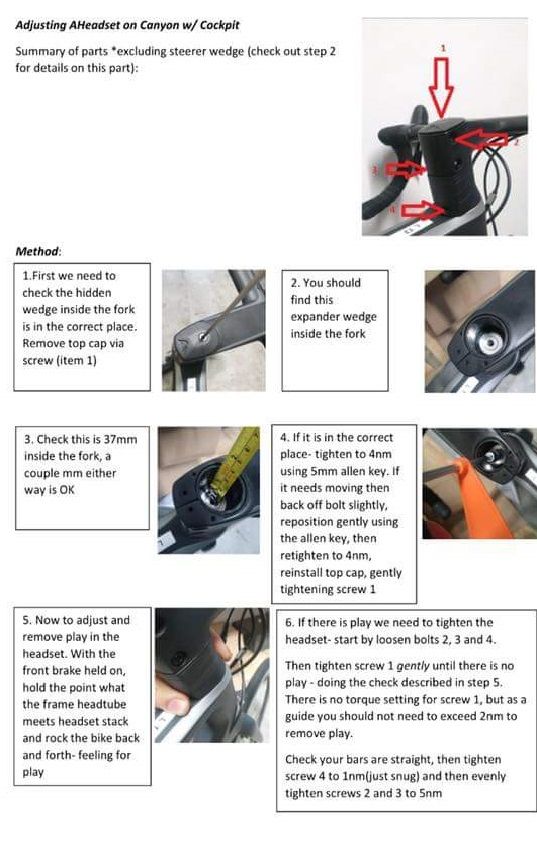

Du ziehst den Wedge so weit an, dass es satt in den Gabelschaft gleitet (nicht zu lose). IIRC soll er ca 37mm tief sitzen. Dann ziehst du den Wedge mit einen Innenseckskantschlüssel an, sodass er fest sitzt. (4Nm)
Jetzt kannst du mit der langen Schraube die TopCap montieren. Über die Schraube mit dem Topcap stellst du auch das Steuersatzspiel ein, bei geöffneten Vorbauschrauben.
Hi,
Ich habe mir ein H31 Cockpit gekauft und würde dies nur gerne an meinem Canyon Grail montieren. Allerdings ist Canyon anscheinend nicht in der Lage eine Bedienungs-/Montageanleitung beizulegen bzw. eine solche irgendwo bereitzustellen.
Ich frage mich insbesondere an welcher Stelle die "Wedge" montiert werden muss, bzw. ob ich darauf verzichten kann die Wedge aus dem Space Kit zu verwenden, wenn bereits eine Wedge in meiner Gabel montiert ist. Die "Wedge Extension" die scheinbar auch noch benötigt wird, liefert Canyon nicht mit? Mir wurde gesagt es sei lediglich, das Space Kit zur...
