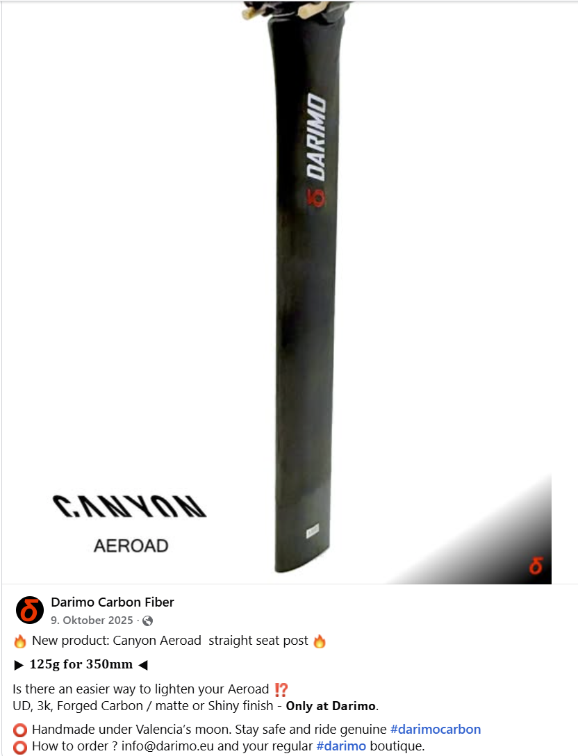

Schade. So etwas wie die Darimo bräuchte ich für die aktuelle Generation. Vielleicht kennt ja jemand noch eine Alternative. Konnte im Netz bislang nichts finden.
Die Angaben sind leider nicht vollständig bzw. konsistent. Hatte da auch schon auf der Homepage gesucht. Bei den Ersatzteilen steht keine Mindesteinstecktiefe bzw. bei der einen keine Länge. In der Tabelle steht einmal 301 mm, bei der Sattelstütze als Ersatzteil steht 316 mm.
Fürs aktuelle Aeroad gäbe es mittlerweile die Option Darimo (Individuelle Wünsche - Gewichtslimit, Optik, Längen etc. wie immer über Anfrage bei Darimo)
(Ohne Wertung bzgl. P/L.)
R2Bike mit einer Variante in 4 vers. Längenoptionen ("Aeroad 2020 - 2025" ist natürlich Quatsch)
Kompatibilität Sattelgestell: Rund (7x7 mm) oder oval (7x9 mm)
Länge (A): 250 mm, 300 mm, 350 mm, 400 mm
Mindesteinstecktiefe (B): 75 mm, 80 mm, 85 mm, 90 mm
min. mögliche Nutzhöhe (C): 100 mm, 145 mm, 190 mm, 235 mm
max. mögliche Nutzhöhe (D): 175 mm, 220 mm, 265 mm, 310 mm
Offset: 0 mm
Gewichtsbeschränkung: max. 90 kg
(Stütze darf off. nicht gekürzt werden):
https://r2-bike.com/DARIMO-Sattelstuetze-fuer-Canyon-Aeroad-2020-2025-UD-matt-schwarz-Aero
Bei Ali gäbe es jetzt auch was:
https://de.aliexpress.com/item/1005...XIRHs686AbYdNzPBOTT7W2Yo3EHNgithoCvnIQAvD_BwE
