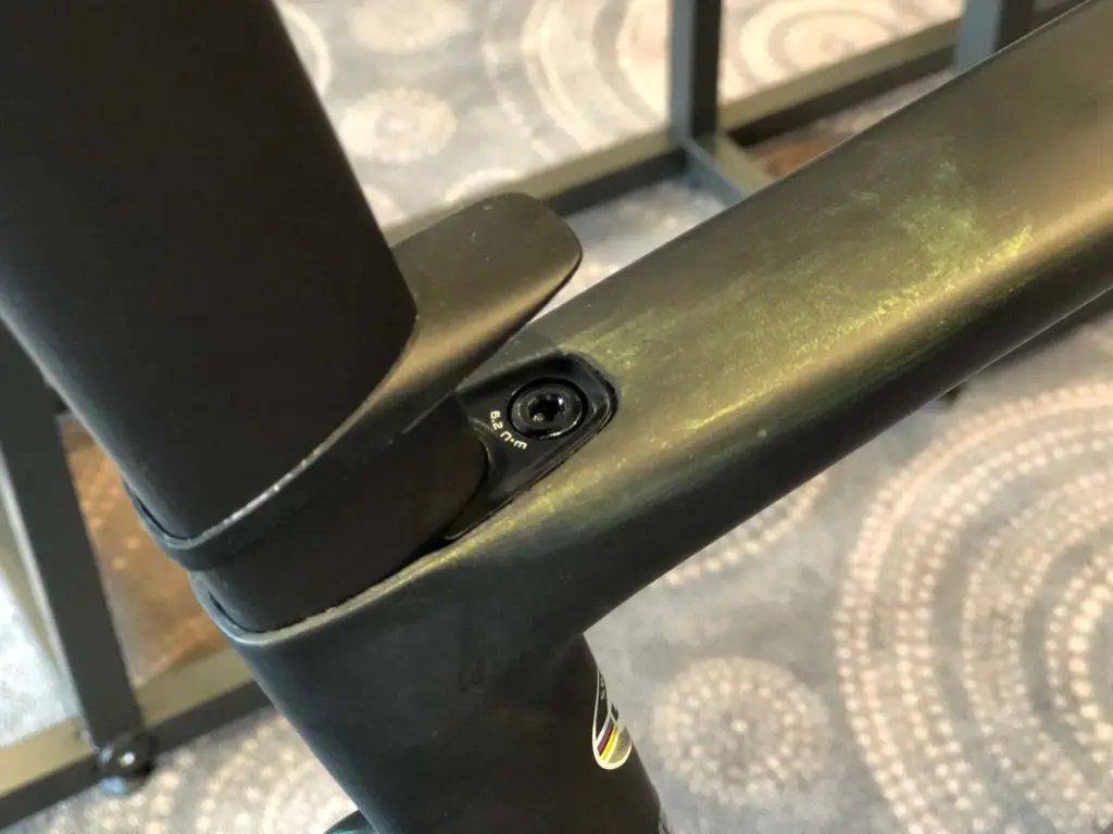

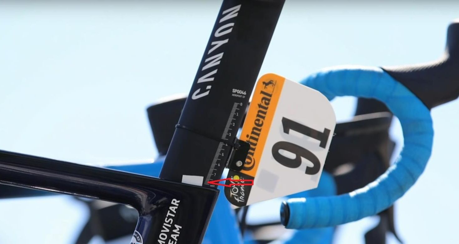

BTW: Bekannt waren Probleme mit der Maßhaltigkeit der Stütze im Rahmen (unterschiedliche Spaltmaße) schon seit die ersten Profis mit dem Teil unterwegs waren, was dann möglicherweise auch " innovative" Lösungen, wie das Einfügen von Shims/Distanzstücken zur Folge hatte!
Du hast anscheinend noch nicht verstanden, was meine Kernaussage ist. Es geht hier um mechanische Details, die den Sinn entweder komplett infrage stellen oder -je nach angedachtem Funktionsprinzip- untermauern.
