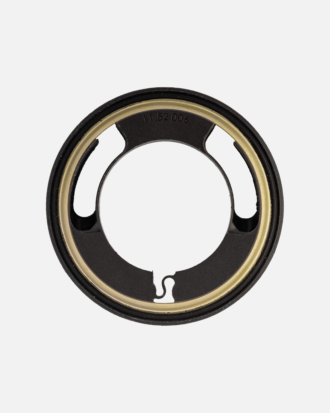

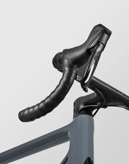

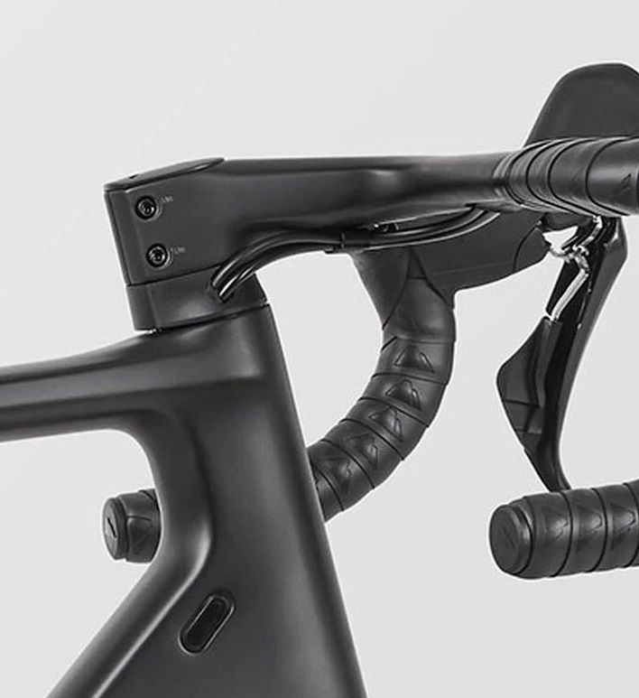

Notwendig für den Umbau, vorausgesetzt die 22er Komponenten (Gabel und Rahmen) sind kompatibel wären:
- Das CP30 Cockpit
(ersetzt vermutlich als universelles 11/4“ Modell, alle vorausgegangenen H und CP Rennrad-Cockpit-Modelle)
- Die, für die semiintegrierte Leitungs-/Zugführung angepasste Steuersatzabdeckung/Transitionplate (Bild 1,2)
- Eine neues oberes Steuerlager bzw. eine geeignte Steuerlagerabdeckung für die Kabeldurchführung (Bild 3)
Anhang anzeigen 1344218Anhang anzeigen 1344217Anhang anzeigen 1344219
Fraglich ob ein Umbausatz von CANYON angeboten wird.....
Wenn am neuen Endurace, um die semiintegrierte Leitungsführung zu verwirklichen, eine modifizierte Gabel oder der Steuerrohrdurchmesser am Rahmen erweitert wurde, dann kann man die Umbaupläne vergessen. 😉
